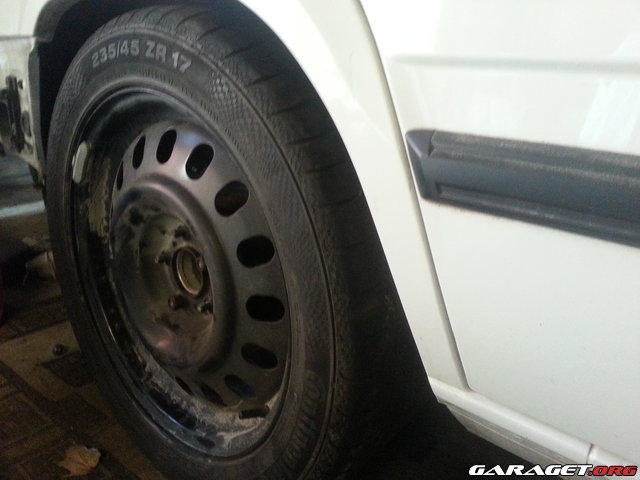

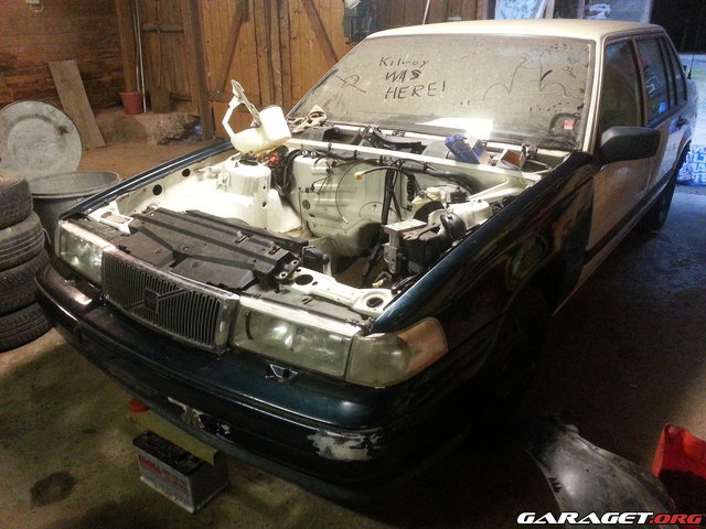

Kör en sen uppdate på det senaste som hänt! smile
Skaffat fälgarna som ska användas, 17" Peugeot plåtisar. de ska centrumvändas och bak breddas till runt 9"
sedan var jag och köpte en s90 front igår smile
https://www1.garaget.org/gallery/images/148/147328/147328-2719546ef7e0065014ffc80b5b04391c.jpg
smile
https://www1.garaget.org/gallery/images/148/147328/147328-1eaa72154a5e8295bb66c96cd33ce466.jpg

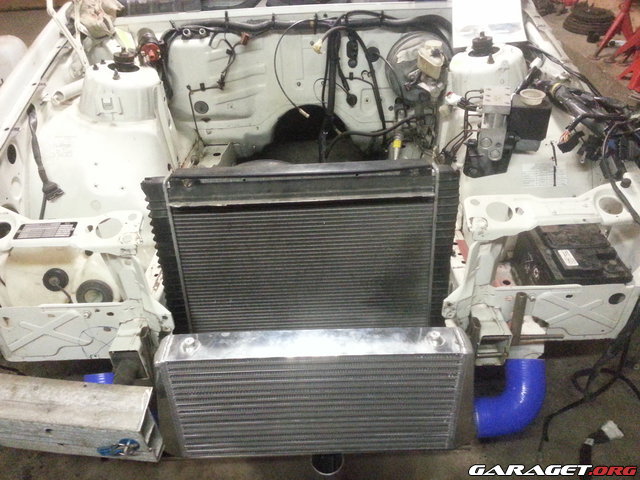

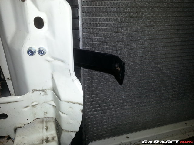

tror jag har det största kyl som går å få tag på, massivt! gommer bli grymt med ic där sen med, men tror jag lägger de planerna lite i lä å kör med original nu i sommar smile
https://www1.garaget.org/gallery/images/148/147328/147328-4ad69bc44542fbab6092cbc35a7d77b2.jpg

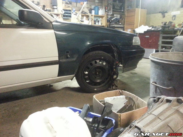

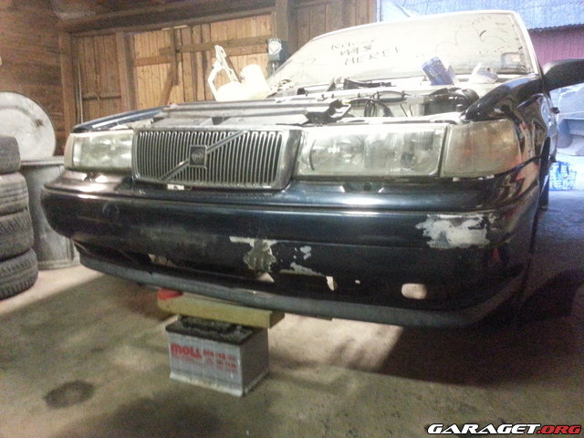

S90 fronten! smile
https://www1.garaget.org/gallery/images/148/147328/147328-17dd3591c5556e27071117c32a535f1f.jpg

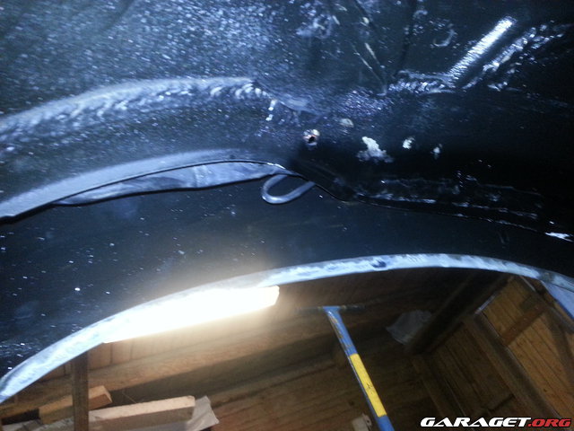

vänster skärm e inpassad å nya skruvhål e gjorda, höger kvar sen ska de gamla fyllas igen och hörnena mot a-stolpe ska svetsas om smile
https://www1.garaget.org/gallery/images/148/147328/147328-975f32d12f1534e075c7a620b0213c0b.jpg
från höger sida, kabelmatta ska gå innanför skärmen, för att få det cleant i motorrumet smile

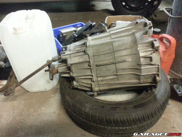

sista bilden e på m90-lådan som ska svetsas smile

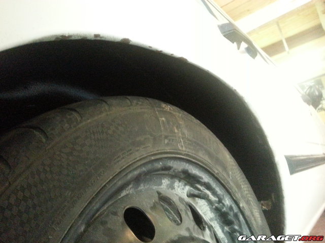

Ny "kvällsuppdate" smile

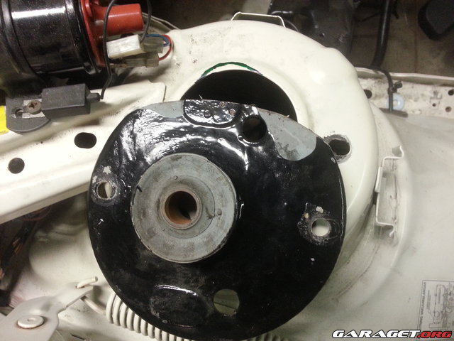

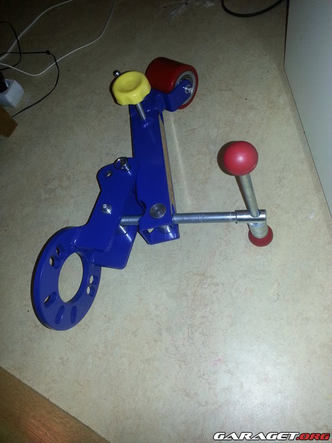

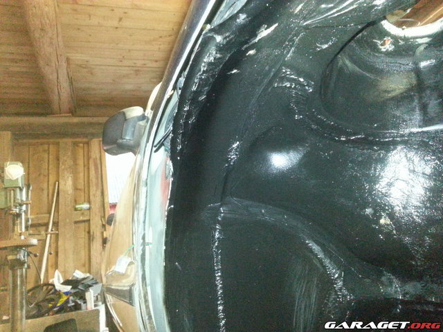

har grejjat endel nu, hämtade ut valsen å har valsat bak å höger fram, vänster skärm ska jag rostlaga lite först. bak kan jag sticka in ett 255/45-18 däck så övre delen försvinner upp i skärmen, så ett par 255/40-17 ska få plats. sen har jag även lämnat m90 lådan till en kille i hindås som fixar sånt. Emile heter han smile sen ska det ju i megaskvätt i bilen å då kommer han nog hjälpa till smile

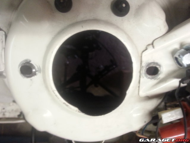

fjäderbenen har jag även rivit ner igen för jag var inte nöjd med fästet mellan ben å spindel, sen gör jag om övre fjädersäte för mer camber
tar lite pics nu smile
https://www1.garaget.org/gallery/images/148/147328/147328-344140078c17690405655d45329bedae.jpg
valsen
https://www1.garaget.org/gallery/images/148/147328/147328-53b80882c3d5a56f01bf95a41aacd6e5.jpg
nedre fäste för s90 lyktorna tillböjda
https://www1.garaget.org/gallery/images/148/147328/147328-55c2efdf7feff4dcca97026dac8ce9f9.jpg
valat bak, har 30cm kant till kant i skärmen. ser dock ut som skit på bilden där färgen flagat men e inte så farligt. ska ändå gå över med ny färg på skärmkanterna då de kommit lite lite rost.
https://www1.garaget.org/gallery/images/148/147328/147328-ba8c670addedf498ee6f2da63ada786c.jpg
övre fjäderskål. borttaget material å ska även ta bort där det är ritat i tornet, mer camber!! smile
https://www1.garaget.org/gallery/images/148/147328/147328-550c422100da437218ba3b85b3fe941f.jpg
höger fram, blir inga orginal innerskärmar, men blir alu plåt ist som inte tar så mkt plats
https://www1.garaget.org/gallery/images/148/147328/147328-2cd38e9bc602b0021c05fe76f66de0b0.jpg
inifrån
https://www1.garaget.org/gallery/images/148/147328/147328-74dc9be3f1a5e4aace3e61267f63bf7b.jpg

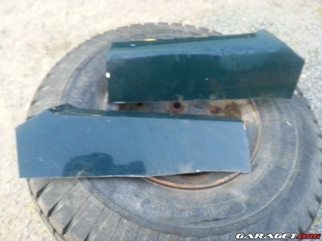

940 skärmhörnen till s90 skärmarna
https://www1.garaget.org/gallery/images/148/147328/147328-54153553f970c9d12532bc6fed7ccedf.jpg
å sist en bild på tornen. har även börjat skissa på ett eget fjäderbensstag med smile
