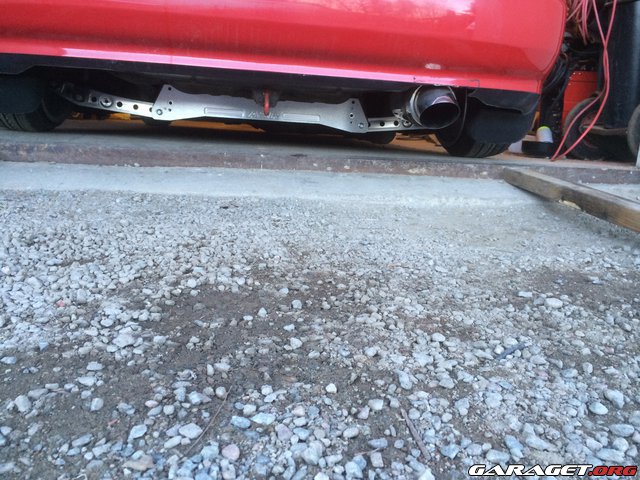

J3n5 skrev:
vad är en ASR platta? smile
En ASR platta är en förstärkningsplatta under bilen big_smile

Den heter subframe på engelska, asr är märket smile

Aha fint! smile Fungerar som ett fjäderbensstag ungefär fast på själva ramen?
241 Inlägg
4 april 2014
#108
Ah det skulle man kunna säga smile

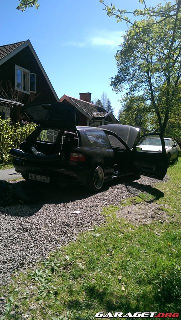

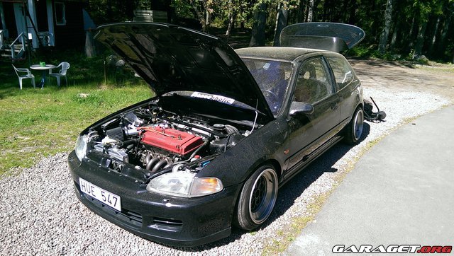

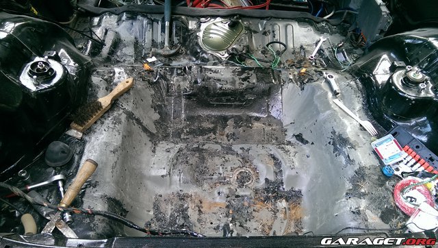

Har hänt en hel del men ändå inte!
jag tar det kort bit för bit.
Hämtade då hem bilen den 7e maj
Tog bilen till 1a västeråsträffen den 10e
På väg hem från träffen: bilen börjar hosta, går allt annat än bra, höll nästan på att lägga av på motorvägen
Vi kommer hem: motorlampan tänds
jag tänker !!!Nu är det kört!!!
Orkar inte tänka/vet inte vad man ska göra! !!!Hjälp!!!
sover och tar det imorgon
11e Tappa motivationen helt i några dagar, ville knappt se bilen!
Tog reda på att man kunde felsöka via tråden jag gjorde här på garaget: fick leta kontakter, använda google och youtube mm, efter många om och men hitta man all info.
Skam den som ger sig smile
Nu kan man felsöka Honda och läsa av felkoder smile
Den visade felkod 5 och det var mappsensorn
Allt är fixat nu och motorlampan lyser inte längre
Gissa vad felet var!? en vakuumslang till mappsensorn som inte riktigt höll tätt längre
Gissa om jag är glad för att det bara var det?
Just det fixade centrallåset också smile
Problem solved haha (jag är lycklig) smile
https://www1.garaget.org/gallery/images/86/85979/85979-17a34843cabdc425c03b4cfadae09511.jpg
Skrap skrap!
https://www1.garaget.org/gallery/images/86/85979/85979-402b746ca5f9c973a388d707d0abbd17.jpg

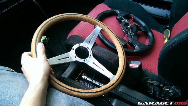

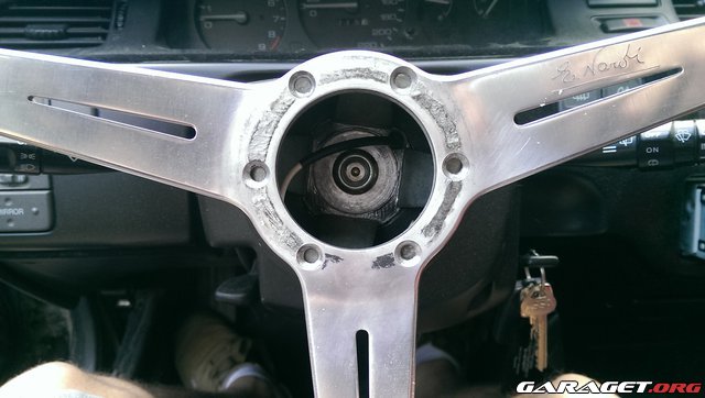

Fixar med rattarna! (ja bilrattar smile)
https://www1.garaget.org/gallery/images/86/85979/85979-ee40775ee4e95a33878fdcaab6355869.jpg
Snart på plats
https://www1.garaget.org/gallery/images/86/85979/85979-f5b327b9eb9a9174737bcd4cb49aa337.jpg
Mera skrap åt folket
https://www1.garaget.org/gallery/images/86/85979/85979-f4c017c5b220ab01477dc2ecf1a2af69.jpg
En liten sneak peek på tankskyddet för vad som komma skall wink
Senast redigerat av permobil-91 (21 maj 2014)

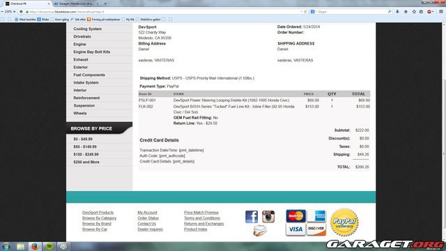

Lade precis en beställning från Devsportusa.com till mitt kommande wire and tuck big_smile
https://www1.garaget.org/gallery/images/86/85979/85979-1fd6b626a17dfde1d715c452a13ad4a4.jpg
bara till att vänta smile
