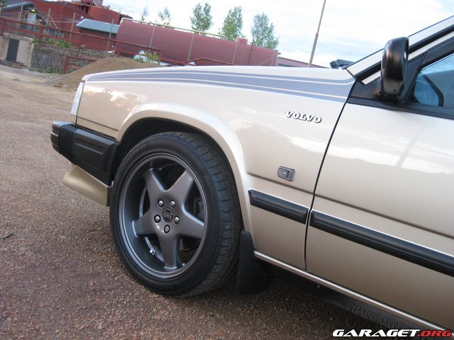

Jamexfjädrar + nya stötdämpare (originallängd):
https://www1.garaget.org/gallery/archive/13540/219121_f076rz.jpg
https://www1.garaget.org/gallery/archive/13540/812756_6yvx9l.jpg
Samma igen med Polaris-hjul & 225/45R17 (lite högre hjul totalt än ovan)
https://www1.garaget.org/gallery/archive/13540/661308_i9fxnc.jpg
https://www1.garaget.org/gallery/archive/13540/large/643862_gwy8z0.jpg
https://www1.garaget.org/archive/14/13540/61540/61540-1381830.jpg
Såg helt ok ut tycker jag!
Sen gick en av framfjädrarna av och jag monterade dit -40mm fjädrar från Lesjöfors istället, vilket
höjde framänden ca 20mm mot innan. Trots att båda fjädersatserna skulle sänka 40 wink En djungel det där.

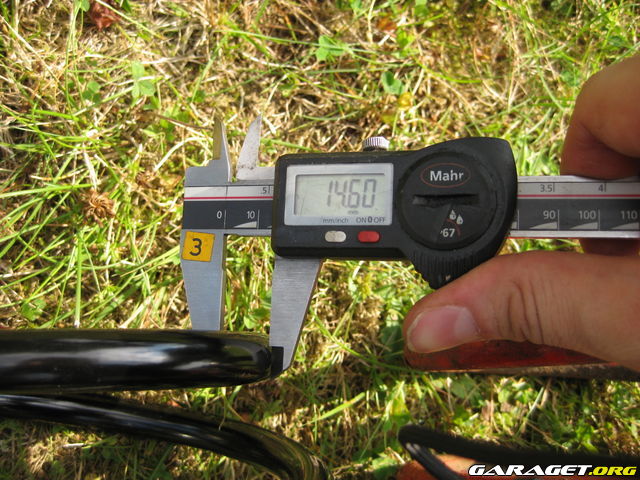

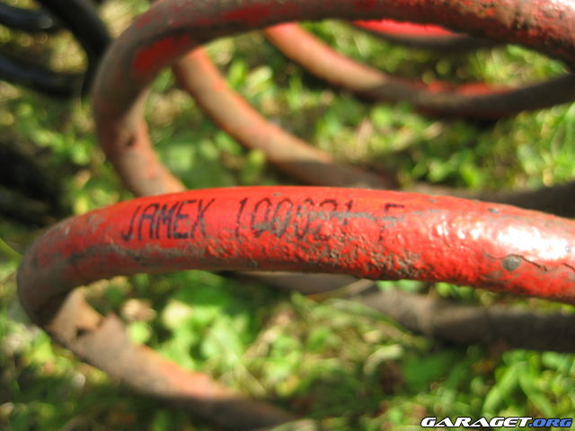

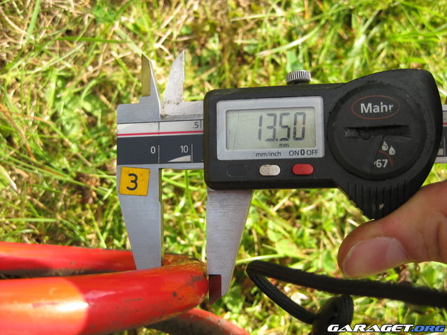

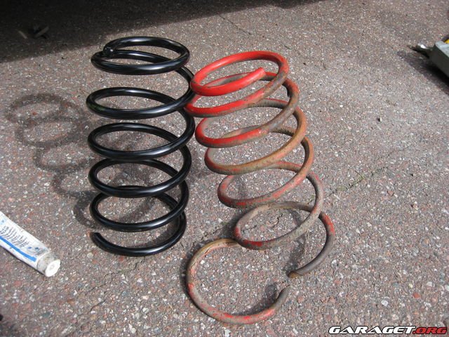

Extra nörderi:
Svart Lesjöfors vs röd Jamex:
https://www1.garaget.org/gallery/archive/13540/979087_h2i28a.jpg
https://www1.garaget.org/gallery/archive/13540/979091_61olbk.jpg
https://www1.garaget.org/gallery/archive/13540/979093_9o2x1w.jpg
https://www1.garaget.org/gallery/archive/13540/979094_2d1juv.jpg
https://www1.garaget.org/gallery/archive/13540/979092_gbjbvh.jpg

Skillnad på fjädrar & fjädrar! tongue
