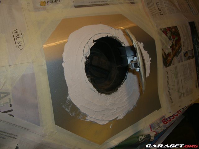

https://www1.garaget.org/gallery/images/186/185092/185092-bda2896d6477d3f506ad8d62be348aa2.jpg
Här är efer första lagret spackel som ska bli min fina yta att lacka på sen. big_smile
För er som undrar vad som ska göras med baksidan så kommer den behandlas med tunnflytande rostskyddsmassa som tränger in lite här och var samt nått lager av tjockare rostskyddsmassa.

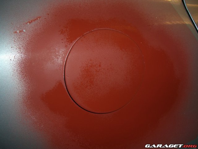

Ja då har vi en liten uppdatering. Det har tagit lång tid att spackla när man behöver bilen i vardagen men nu är det grundat i allafall och hela skiten ska vart klart innan veckan är slut.
https://www1.garaget.org/gallery/images/186/185092/185092-b9738d9392c4595e51b844d80368fc43.jpg
