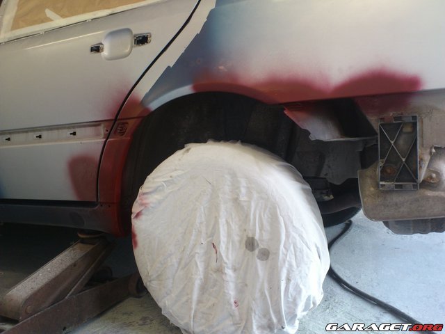

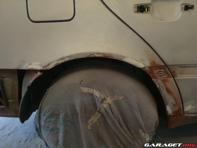

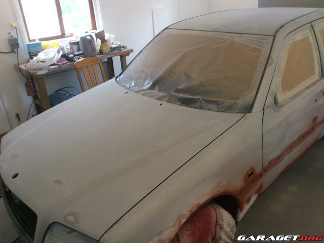

Dag 6 på lackeringen.
NOTERA de bilder jag visar med blästringen är bara visa, självklart blästrade jag plåtrent och lämnade inte kvar det svarta smile

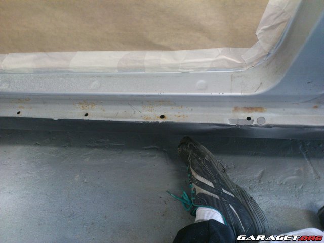

Idag så jävla var det dags att börja blästra bort den gamla rosten som börjat titta fram igen !
https://www1.garaget.org/gallery/images/186/185138/185138-6991e12b9993f0a60f115f080080b583.jpg
Ett hevletes drygt jobb asså wink
https://www1.garaget.org/gallery/images/186/185138/185138-7e13c256b4dc51fd0088d61a44f195b6.jpg
https://www1.garaget.org/gallery/images/186/185138/185138-d63016f37d9a715bc597bc398dfd022e.jpg

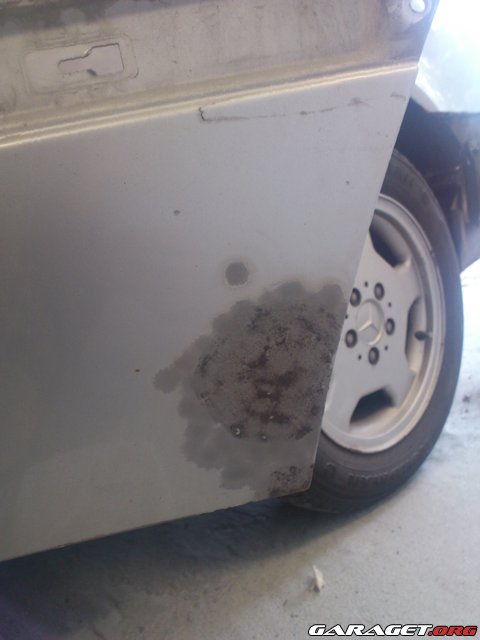

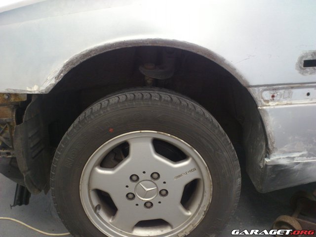

Även den rost ringen jag hade förr börjar titta upp igen :o så nu jävlar ska den blästras bort helt !
https://www1.garaget.org/gallery/images/186/185138/185138-7aa4c861dee4749a3997780559d43415.jpg

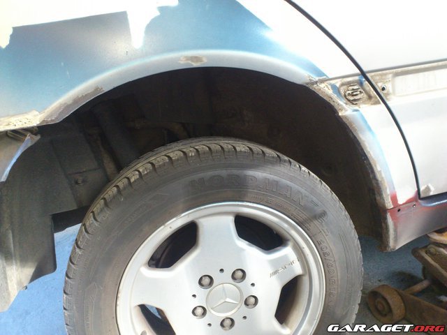

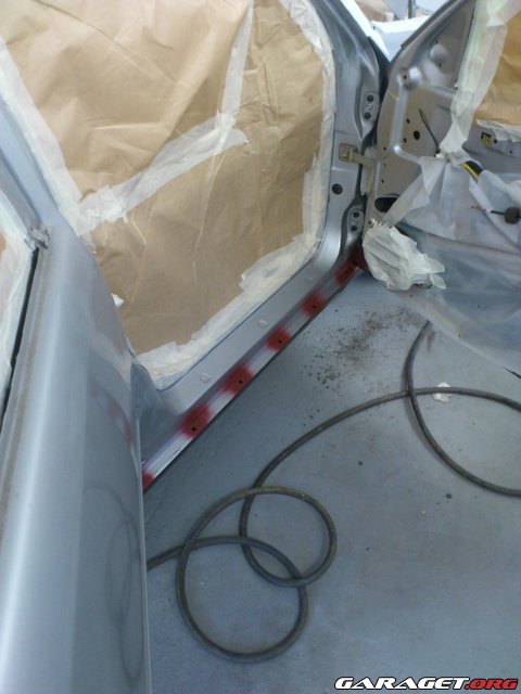

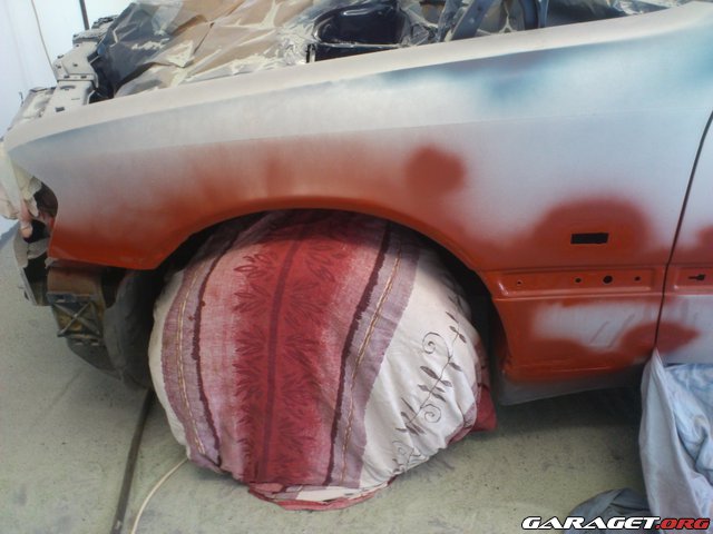

Och efter blästringen var gjord så la jag på 4 Lager Rostskydds medel som tydligen ska tränga sig in i Rost sporena och förhindra bildning igen smile Dyrt jävelskap hoppas det funkar bra smile

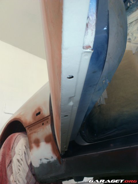

Här på högersidan var det ingen rost, men la vid hålen till listern för framtiden säkerhets skull big_smile

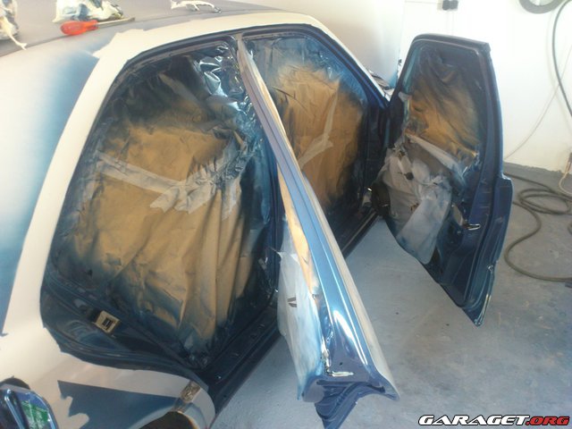

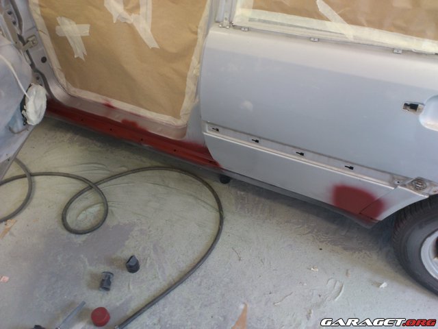

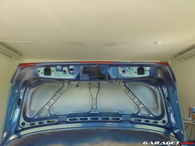

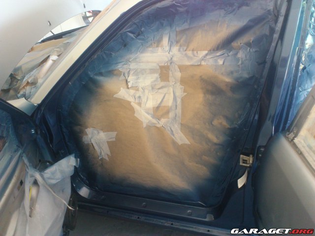

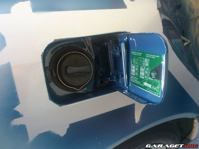

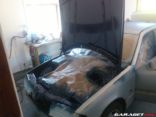

Dag 8 På lackeringen

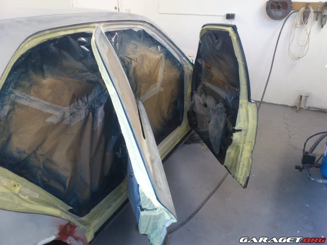

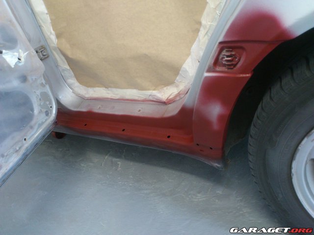

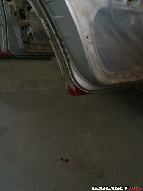

Jaa då var allt färdig lackerat på insidan av bilen smile Visar alla bilder på rad ist, orkar inte skriva text, finns inte så mycket skriva så lol
https://www1.garaget.org/gallery/images/186/185138/185138-74cae956a96bd9bbd6c4a4548cec69b6.jpg
https://www1.garaget.org/gallery/images/186/185138/185138-775ed731113d08fa7ea62fd970a85846.jpg
https://www1.garaget.org/gallery/images/186/185138/185138-1840d5cba5c4f714f1ad4e0f6ff0f13f.jpg
https://www1.garaget.org/gallery/images/186/185138/185138-49830ef8735673d43207f37095a8a651.jpg
https://www1.garaget.org/gallery/images/186/185138/185138-d1c3f5eb4103da17efe0e016b272a689.jpg

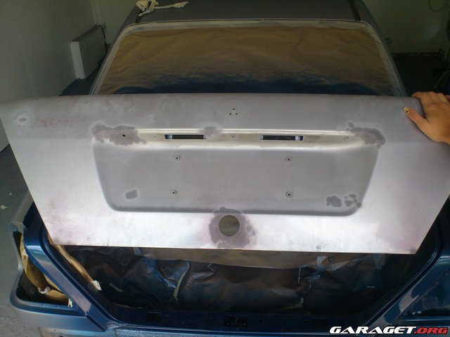

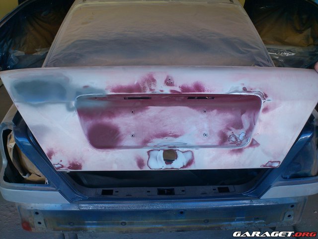

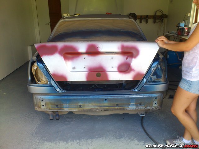

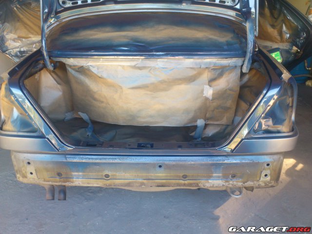

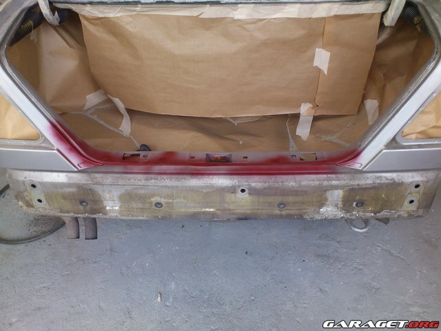

Dag 9 På lackeringen

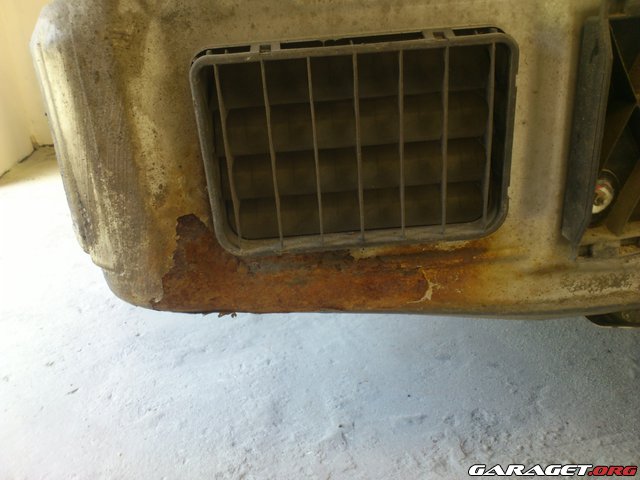

Idag blev det att fixa till bagageluckan! nog med rost där så börjar att blästra som fan där smile
https://www1.garaget.org/gallery/images/186/185138/185138-d0233667ea9a17d82fb0faa2d008196b.jpg
Och efter blästringen tog jag och la på 5 Lager rostskydd här för säkerhetens skull, och väldigt nogrann här vid kanterna av luckan smile
https://www1.garaget.org/gallery/images/186/185138/185138-098b517cfc0647ce8ac44a491aba6b7d.jpg
Kladdigt men skyddat wink
https://www1.garaget.org/gallery/images/186/185138/185138-e6cc0c02a4e7ee2fb4fa8b08472184d0.jpg

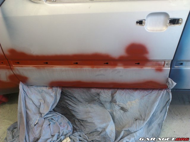

Även tagit en skärmkant idag, Slipat, Blästrat och tagit på 4 Lager rostskydd, fy helvete vad dryga skärmkanter är att blästra xD

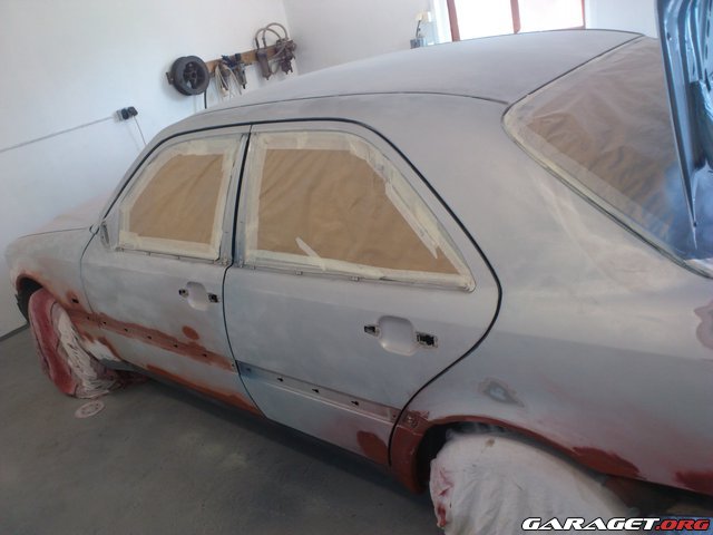

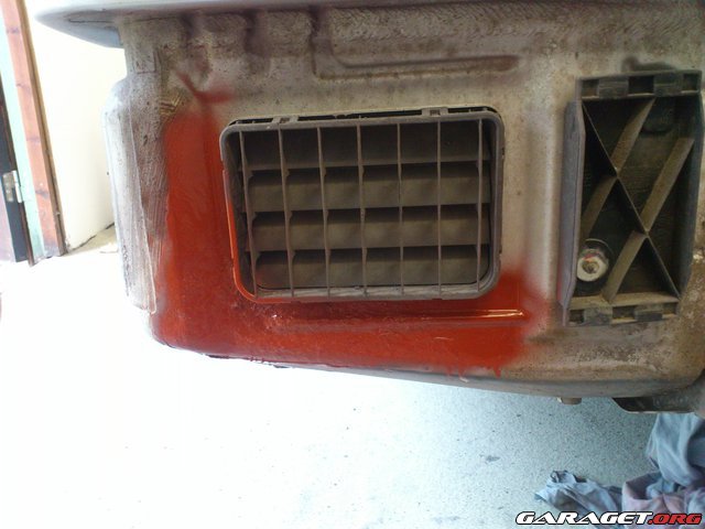

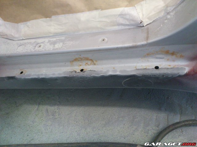

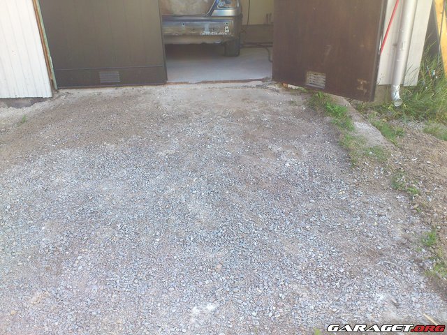

Dag 10 på Lackeringen
Jaa idag börjar dagen med att börja slipa ner till rostporerna
https://www1.garaget.org/gallery/images/186/185138/185138-98ac74860a8556091836e5dde53271f6.jpg

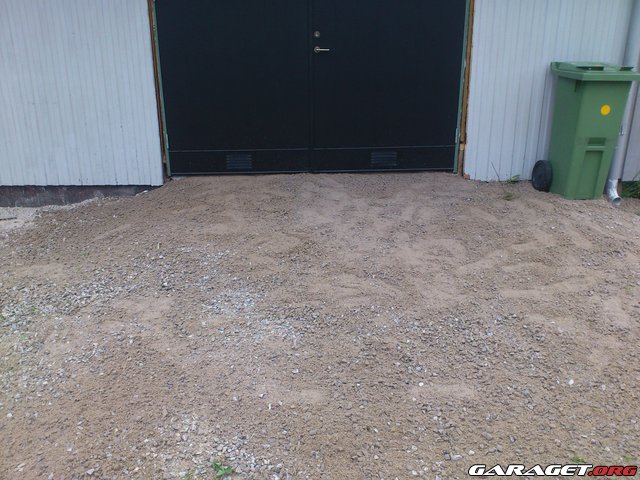

Och medans far åkte iväg för att köpa mer rostskydd så börjar jag med uppfarten till garaget smile
https://www1.garaget.org/gallery/images/186/185138/185138-66e4378d7d6822a90bb6bc80508cf124.jpg
https://www1.garaget.org/gallery/images/186/185138/185138-55a0e1bf36b25d740f6d90ca1162b07f.jpg

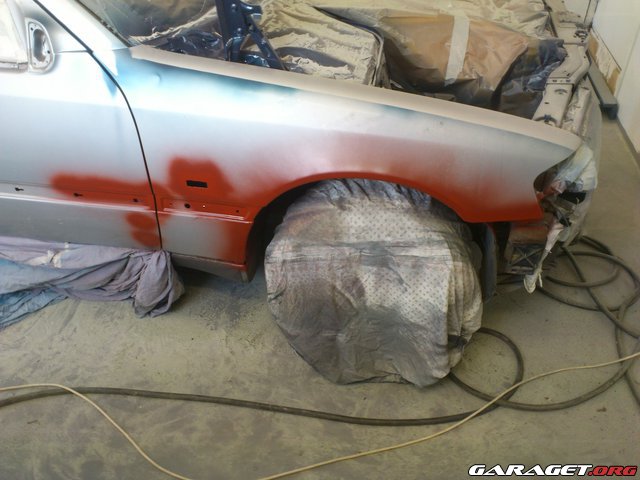

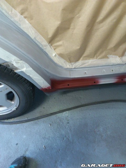

Och när han väl kommit hem var jag klar med blästringen och då jävlar sprutas det för fullt med rostskydd smile
https://www1.garaget.org/gallery/images/186/185138/185138-f8d2871f89d3c86049571a70cc3cc124.jpg
Så hela vänster sidan är blästrad och rostskyddad och redo för lackeras! allt rost är borta på ena sidan iaf big_smile
https://www1.garaget.org/gallery/images/186/185138/185138-0b9244c749080ae5a5a36459ce8574da.jpg
Hann även börja lite på höger sidan med att slipa så jag kom till porerna smile
https://www1.garaget.org/gallery/images/186/185138/185138-ffe853c342b7270d3369090e00542b10.jpg
https://www1.garaget.org/gallery/images/186/185138/185138-1564555d1af262df6a166c240986df45.jpg
Imån blir det blästra den högra sidan samt lägga rostskydd, sen är det jävla klart och dags för lackering på utsidan!

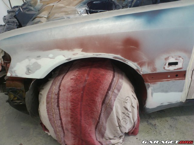

13 augusti 2013
#173

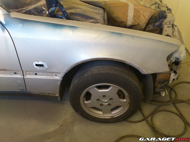

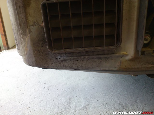

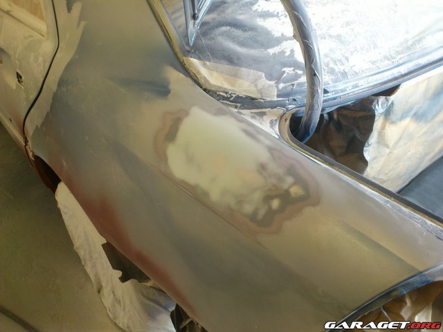

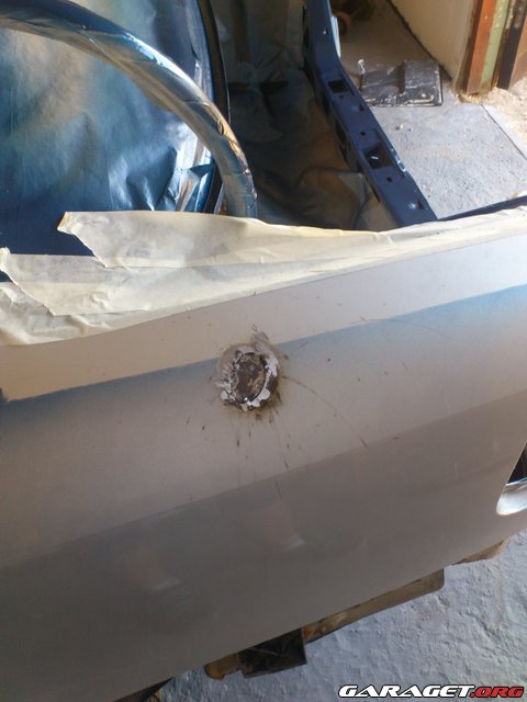

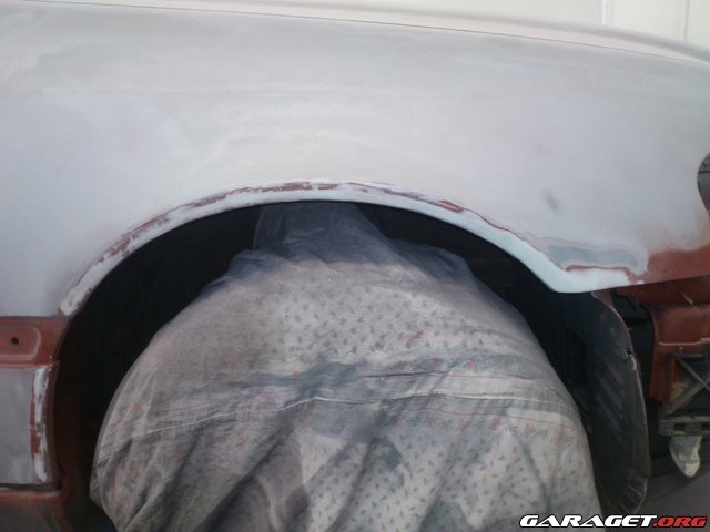

Dag 11 på Lackeringen
Idag börjar dagen med att slipa till antenn hålet och göra det slätt och fint smile
https://www1.garaget.org/gallery/images/186/185138/185138-2a8a87da56d2115f489e9e8a5778a294.jpg

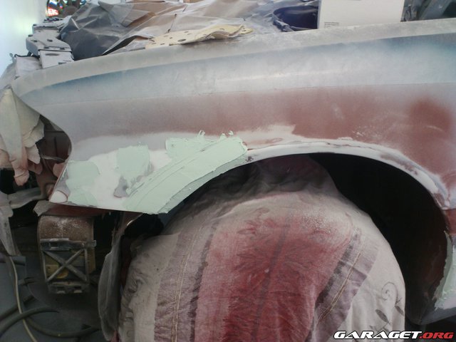

Sen la vi lite spackel i framskärmen för den var lite skadad av blästringen samt så var det en skada/bula som måste åtgärdas smile
https://www1.garaget.org/gallery/images/186/185138/185138-e94b12405835bb6f6e702a18b22cd2c2.jpg
Medans far väntar på att börja slipa så börjar jag med den högra sidan, Slipa, blästra och rostskydda smile
https://www1.garaget.org/gallery/images/186/185138/185138-1bd590785a6414cfb50449d9bc75eb5a.jpg
Då var far i full fart tongue
https://www1.garaget.org/gallery/images/186/185138/185138-2a88690937df9209582bd95b46aeafa6.jpg
Hittade ett ställe som var väääldigt rostskadat som jag kände att jag måste ta hand om ! under bakkjolen så hittade jag detta!
https://www1.garaget.org/gallery/images/186/185138/185138-3c9f8b38eafec719124a9af7aa53264a.jpg
https://www1.garaget.org/gallery/images/186/185138/185138-d084e1540626df4f615e62d87323f13c.jpg

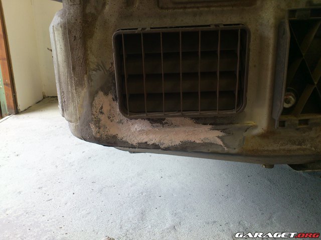

Efter blästringen var klar så märkte jag att rost hade ätit sig genom rätt mycket på olika ställen, så jag la på lite Glasfiber spackel och täckte igen alla hålen och slätade ut allt smile blir kanon!
https://www1.garaget.org/gallery/images/186/185138/185138-bb6e4512df5eab3a74bbf999a0590943.jpg
Och till sist ROSTSKYDD <3
https://www1.garaget.org/gallery/images/186/185138/185138-bb26774762a3e9640206734a319be44c.jpg
Resultatet efter pappas spackel och slipning blir också kalasbra smile
https://www1.garaget.org/gallery/images/186/185138/185138-24843718a2f673107bd32d7f651cec36.jpg

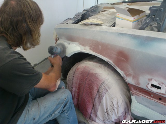

Dag 12 på Lackeringen
Idag har dagen börjat genom att far har slipat hela bilen big_smile
https://www1.garaget.org/gallery/images/186/185138/185138-ac78bd7b203fef9564724ec5572af2cf.jpg
https://www1.garaget.org/gallery/images/186/185138/185138-9aad503fbc9e75f9fa7fd1df2d4281aa.jpg

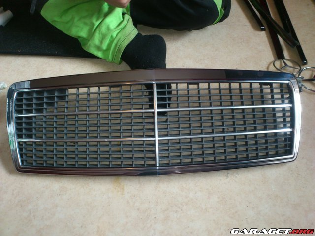

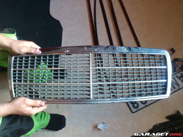

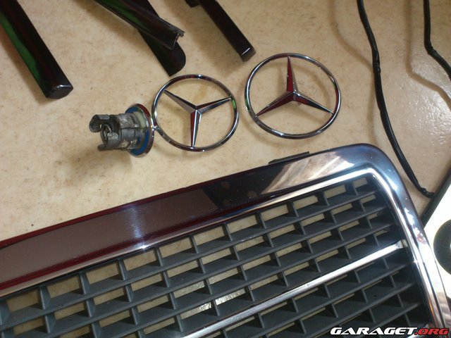

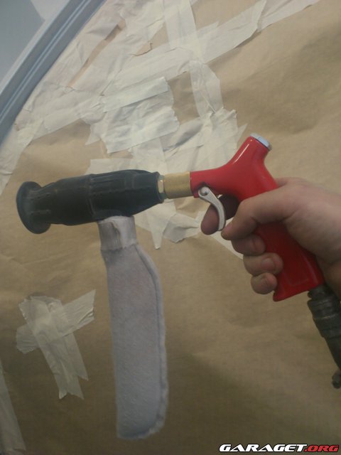

Och medans han slipar så var det dags för mig att leka putsbög smile Putsa rejält med Autosol och fy vilken skillnad asså wink
https://www1.garaget.org/gallery/images/186/185138/185138-31cb90b26eb3bc54ac6ab643388a9ef2.jpg
Grillen före och efter smile Synd bara att bilderna inte visar hur mycket skillnaden egentligen var, as nice i verkligheten big_smile

https://www1.garaget.org/gallery/images/186/185138/185138-f4b2e4d7c0df38283c1d1316127822ce.jpg

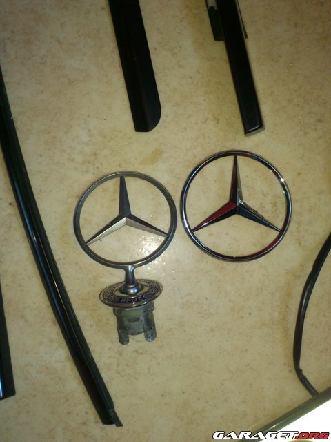

Blev nöjd som fan smile alla lister, stjärnorna och grillen har blivit putsade cool
https://www1.garaget.org/gallery/images/186/185138/185138-880b9796eb749843b8e03502b343f5cb.jpg
Lagom när jag var klar hade pappat spacklat och slipat det vid alla ställen jag blästrat för att få det slätt och fint smile
https://www1.garaget.org/gallery/images/186/185138/185138-b55bd5a690c8f39bc0323834b241e048.jpg
https://www1.garaget.org/gallery/images/186/185138/185138-b633c02a4718e358cd4287b3c2b22b01.jpg
Något som verkligen kommer hålla borta rosten, är att pappa hade fortfarande kvar olagligt rostskydd, eller säljs inte längre pågrund av det är så skadligt för naturen och dig själv. Det är sjukt mycket bly i detta rostskyddet och ska tydligen ha varit på Ubåtar när detta såldes smile så ska klara av att bada i saltvatten big_smile men eftersom det var så lite kvar tog jag bara under dörrarna smile
https://www1.garaget.org/gallery/images/186/185138/185138-5ae37d6c935c8cc04485fdd7114e5b28.jpg
Bakluckan blev spacklad och hittade rost som jag glömde där dekalerna har suttit som vi fick fixa <.<
https://www1.garaget.org/gallery/images/186/185138/185138-0167fd9f1837f2d2752ee8df521062fd.jpg
Och slutade dagen med att maskera insidan där vi har lackerat så det inte kommer in där igen smile så det inte blir matt smile
https://www1.garaget.org/gallery/images/186/185138/185138-c775c56673a2ebb47e908a74ba89f498.jpg
Imorgon börjas det med sprutning !!! Body/grundfärg ska sprutas smile

Ah blymönja måntro? smile Det är bra grejjer det!
Har ett fat sådant stående i garaget, om än halvfullt smile

Ingen aning, Far som berättade att när han lackerades för många år sen så förbjöd dom det, och nu säljs det inte längre, och använder sig av zink istället (som är mycket dåligare). Men men förbjuder alltid de bästa grejerna wink.
Ta vara på det! nog jävligt svårt att få tag på nu smile och är som sagt ett grymt rostskydd smile
