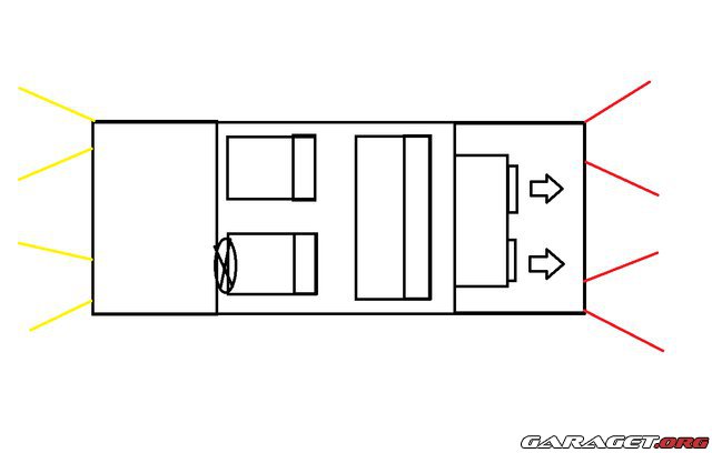

har en fundering, om jag skulle bygga om min baslåda så den blev högre, så pass så att basarna och porten hamnar ovanför bakre nackstöden, blir det bättre tryck i kupen då ?
alltså:
https://www1.garaget.org/gallery/images/44/43636/43636-5cac0f8d68eec8c359e4eee28133cb20.jpg
än som jag har nu:
https://www1.garaget.org/gallery/images/44/43636/43636-be4d78b22f1c5be6fb07490f4d9ffd07.jpg
mvh
Andreas

Har läst att man ska ha basarna bakåt i en kombi, nån får rätta mig om jag har fel

kan även ha dom uppåt ... framförallt så kan man lira bra me luckan öppen då ...men testa både bakåt å uppåt .. du som bestämmer va du tycker låter bäst smile

Man brukar i regel spela basar bakåt i kombi och kombikupé, men visst kan du testa uppåt.

För musik och "normalt" lyssnade skulle jag ha dem bakåt.
För SPL skulle jag labbat med basar uppåt/portar bakåt, allt uppåt osv osv.....oliak resultat med olika lösningar och bilar....
Stickan tex. spelade högst i sin S60 (tror jag det var) med baslådan spelandes bakåt och ena delen av ryggstödet nedfällt....så just för SPL är det svårt att säga förrän man har testat...oavsett kupétyp...
Audison Audioquest Autoleads E.A.D Focal Nakamichi Odyssey STP
Stölle
199 Inlägg
4 oktober 2012
Kupébilar tycker ja ä krångliga hur man än gör, om man inte bygger en låda som spelar upp genom hatthyllan.
I min förra 240 hade ja en låda med 2x10" som spelade genom ryggstödet med tätad platta mot skuffen s.a.s , men det blev ändå inte bra. Nu håller ja på o skissar på en annan låda med 2x10" till nya 240in som ska spela på samma sätt, men med basporten placerad exakt för skidluckan o skära bort flärparna som hänger bakom den, så bara luckan är där o vill ja mäta lådan öppnar ja bara luckan.
I V70N;en har ja en portad låda som spelar uppåt, Jag tycker det låter bäst Men när jag mätte upp den så tyder det på att den spelar ca 1,5dB lägre än med basen bakåt, fast har den pekar några hertz lägra än med basen bakåt, uppåt tror ja pekat låg 37hz o bakåt 39,8hz om ja inte har helt fel...
Så den enda som kan svara på hur det blir i din bil med din låda är du, för det är bara att prova sig fram till bästa resultat.

okej !
jag ska testa köra dem uppåt se om det blir någon skillnad, annars får jag ha som jag har nu. bakåt. smile
