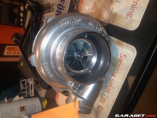

https://www1.garaget.org/gallery/images/143/142945/142945-56b511a62564d061258fad387676fd61.jpg
nya turbon god för 700hk

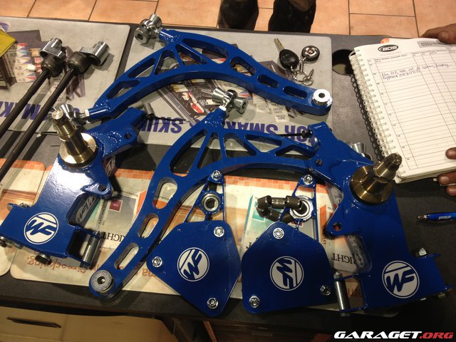

https://www1.garaget.org/gallery/images/143/142945/142945-792b2123a648731a9a2daa081cf5e095.jpg
det här är coola grejer WISEFAB "LOCK" KIT 65 graders styrvinkel

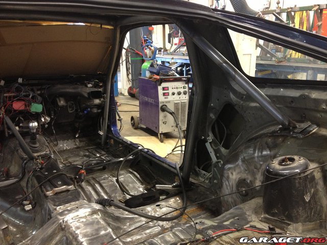

https://www1.garaget.org/gallery/images/143/142945/142945-67f1890e196f0a3dedfac880261f2294.jpg
Igår åkte jag och Tom och kolla hur det gick för Kim och Andreas med Buren såg klockrent ut
Stort tack grabbar

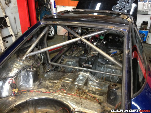

https://www1.garaget.org/gallery/images/143/142945/142945-b345611de050f4043606815ce091531a.jpg
Buren Färdig
39 Inlägg

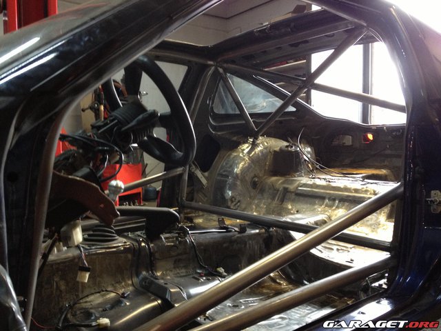

13 oktober 2012
https://www1.garaget.org/gallery/images/143/142945/142945-396801456f4812395cacd50134b8101d.jpg
klart

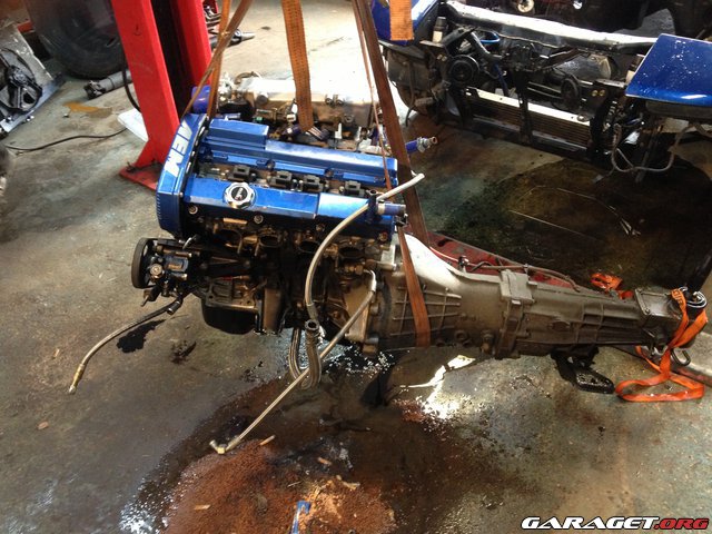

Nu är det dax att börja ta ur motor och låda
39 Inlägg
13 oktober 2012

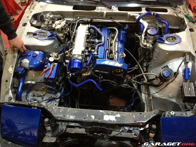

https://www1.garaget.org/gallery/images/143/142945/142945-fc2a5a4a576deeba13ead7219d434cfc.jpg
Börjat skruva loss mortorn
39 Inlägg
13 oktober 2012

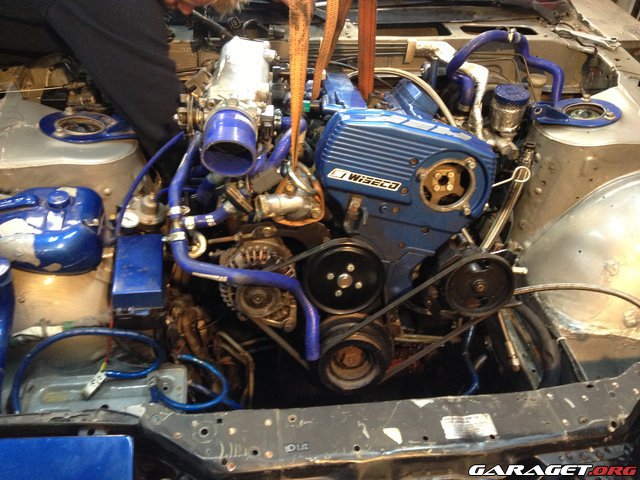

https://www1.garaget.org/gallery/images/143/142945/142945-07eae2a02a03cab97068ab69605fcc19.jpg
hade lite problem att hitta bra fästen på motorn men gick ändå
39 Inlägg
13 oktober 2012
https://www1.garaget.org/gallery/images/143/142945/142945-9b1a0a203119253b557ac3c37e4dba4a.jpg
Motor och låda är nu ur bilen

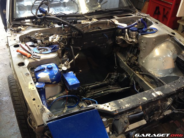

https://www1.garaget.org/gallery/images/143/142945/142945-f01729b61b98bbc175c6af5f980c3428.jpg
Blev ganska mycket plats.. nu är det bara riva bort allt små skit sen ska vi bara svetsa om hjulhusena så vi får plats med lock kitet  med 65graders styrvinkel och beställa hem fuel cellen så vi kan svetsa låda för den ska sänkas ner i golvet bak tillsammans med batteriet sen blir det blästring och lackering i motorrum och under

Kommer säkert bli mkt bra, men jag ser att du saknar ett viktigt stag i buren på var sida baktill: se till att få detta monterat är du snäll.
http://forumbilder.se/thumbs/55142012121817d394.jpg
39 Inlägg
14 oktober 2012
behöver väl inte det staget i Drifting är väl bara rally grupp H och Dragracing??
