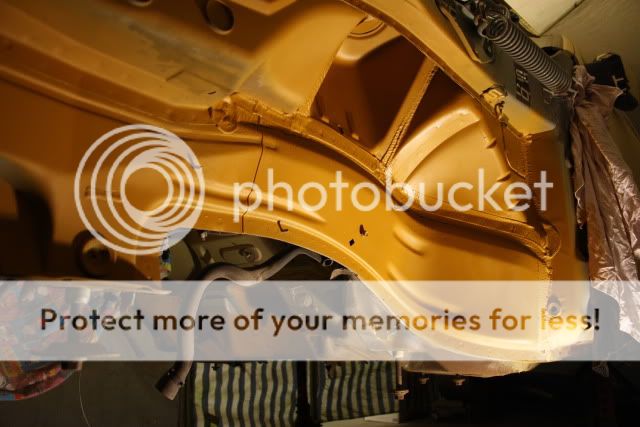

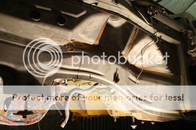

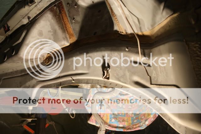

Körde på lite idag och dona med det vänstra hjulhuset. Hann blästra av rubbet och sedan dra på lite epoxigrund. Dessvärre fick jag använda en annan färgspruta denna gång som jag inte var så van vid. Fick till ett par stiliga rinningar. Får låta det härda nu över natten så våtslipar jag det imorgon och drar på nytt smile

Ser fint ut som vanligt Dennis

Tackar tackar smile

Du ligger i med donandet! smile

De där blir perfekt de! Som vanligt får jag lägga till såklart! smile

Fyfan, då var du igång igen wink Kommer bli kanon detta. Du får åka på utställningar med båda sen tkr jag.

rinningar syns inte genom underedsmassan ;D

Kanske inte, men jag gissar på att herr Dennis är perfektionist och skulle slita av sig sitt hår om han godkände nåt som var fel enligt honom men okej för andra..haha..

Hehe! Tackar smile

Tack! Haha ja det är inte omöjligt smile

Precis. Men det syns genom billack smile

Haha det är rätt wink Men det är så litet jobb att slipa ner rinningarna och det ger mycket trevligare resultat i slutet. Då känns dom där 5 minuterna rätt värda mödan smile
