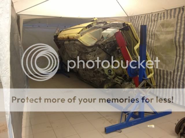

Köpte ett blästerskåp och en tunna på hjul för friblästring häromdan. Så fick bygga upp en "blästerhall" runt bilen och vaggan. Jäkla mångsidiga dom där partytälten är ;-)

Partytälten är inte lika roliga om man ska hålla till utomhus..haha..

Fyfan va skönt att ha den i vagga och blästra ''inomhus'' , alltså att man kan blästra ett tag sen lämna bilen sådär till nästa dag. När jag ska blästra måste jag rulla ut bilen ur garaget och hålla på tongue

Haha! Nej du... Då hör dom hemma på tippen. Är det vindstilla däremot fungerar dom okej tongue
Jo det är riktigt mysigt! Tråkigt när det blir så sad Inte fått tag i din fars vagga än?
