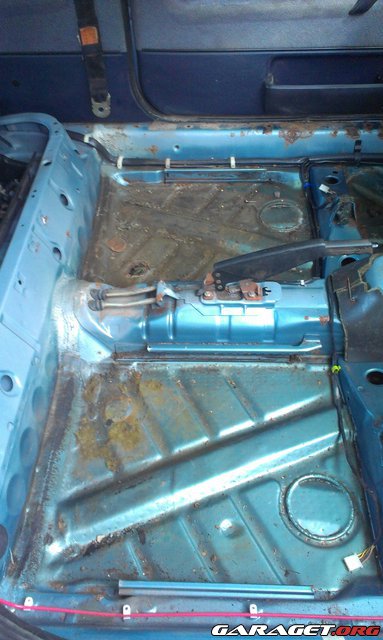

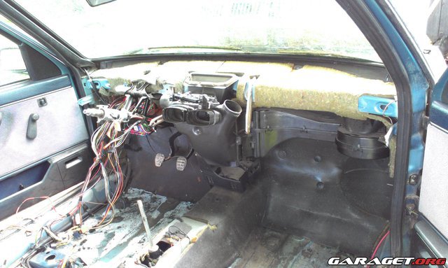

Idag fick man tid att riva ur de mesta ur golfen för att kunna laga lite golv och dra ljudkablar så småning om smile
Tog även bort torkarn bak.

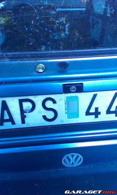

20 juni 2013
Blir det någon omlackering på den?  isåfall kan du ju lägga igen torkarhålet, blir cleant smile har själv så nämligen
keep calm and let it scrape
RallyHansson
53 Inlägg
21 juni 2013
Blir ingen omlackering då karossen är 99 % rost fri. de ända som är är de på bilden att gummipluggen släppt och då har fukt o vatten tagit sen i i golvet bak.

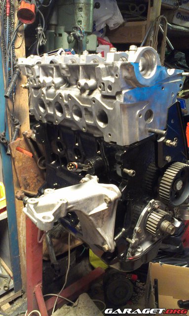

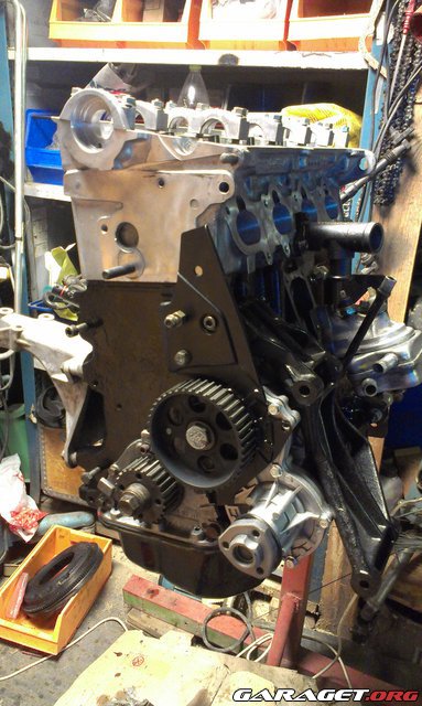

Klar med underredet och fått kolvringar så motorn är på väg ihop nu smile
