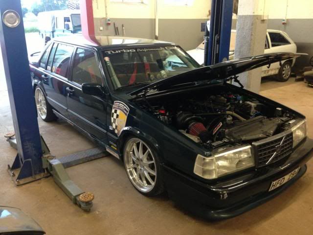

Slänger upp ett gäng bilder ifrån i sommras
vart hos fartverket.se o bromsade bilen till 736hk/853nm
sedan det jag håller på med nu
fått hem 50mm spacers, byggt om bärarmar/caster stag, justerat om fjäderbenet, flyttat inneskärmarna för mer plats, 12st fälgar för lek, kopplat in hydraulisk handbroms.
nu håller jag på att bredda framskärmarna för det blev för tajt med 50mm spacers fram.

var o bromsade om bilen hos psimotor.
grymt kul och allt lirade. stort tack till pelle o matte på psimotor.se
