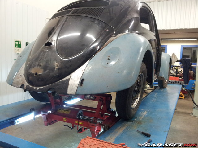

Liten uppdatering.
https://www1.garaget.org/gallery/images/186/185836/185836-69532b6f66119c31eb7e52749943abe2.jpg
hmm..

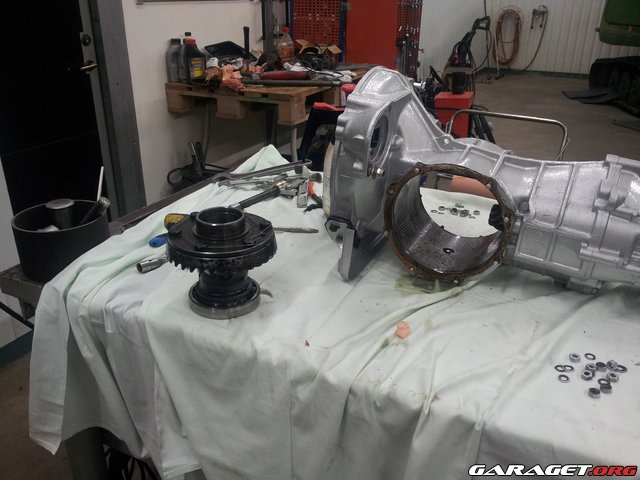

Nu vill ni ju veta vad jag håller på med och jag gör om och gör rätt.. För när pappa skulle köra in bottenplattan på lyften så var ettan back och backen var frammåt så det var fyra växlar bakåt och en frammåt tongue Så blir det om man får kronhjulet på fel sida av pinjongen smile och det hade vi fåt trots att vi funderade en lång stund innan vi monterade ihop det smile Men men man lär sig ac sina misstag och jag har nu lärt mig fyra nya saker
1. Montera aldrig kronhjulet på höger sida av pinjongen (om man nu inte vill åka fort bakåt)
2. Montera aldrig bort grejen med pakningen som håller bromsskölden på plats utan att tappa ur växellådsoljan.. Gör man det så blir det olja överallt..
3. Fyll aldrig på växellådsoljan utan att montera bromsskölden och grejen med packningen.. Blir olja överalt öven då.
4. Glöm inte att montera bromstrummorna innan man fyller på växellådsolja.. Glömmer man det så droppar det olja..
Jag summerar det hela som mycket lärorikt tongue och är mycket glad över att karossen inte satt på smile

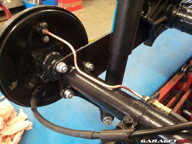

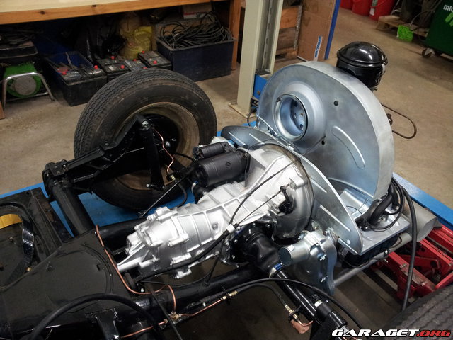

Uppdatering.
Nu efter tre kvällars arbete så är allting ordnat och återställt smile och nu så har vi fyra växlar frammåt och en bakåt big_smile
https://www1.garaget.org/gallery/images/186/185836/185836-65a25ca189114bb189e235ee7f1643e7.jpg
fick bli ny dragning på bromsrören smile
https://www1.garaget.org/gallery/images/186/185836/185836-db3b3ae70723800cf432fe429bf3f7fd.jpg
nu är allt på plats och iordning igen som det var förut smile
de var allt för idag mer kommer imorgon smile

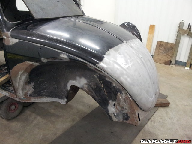

Uppdatering big_smile

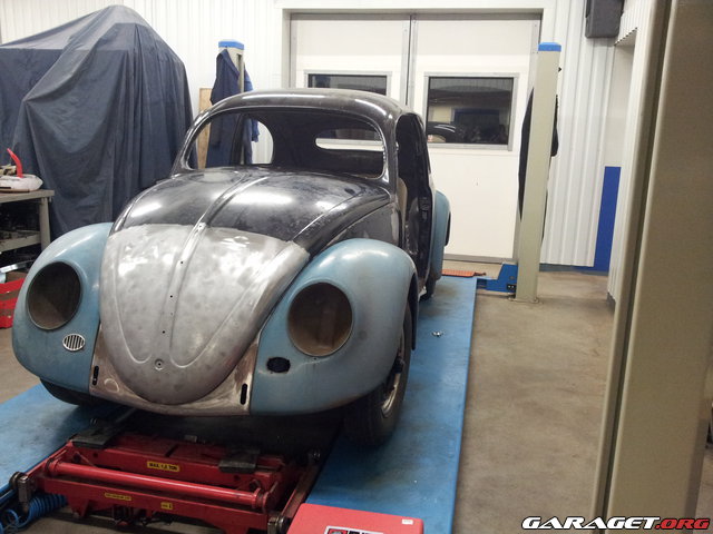

Nu under helgen har det hänt ganska så mycket smile
vi började med att göra iordning en bagage lucka (främre huven) sen så provade vi motorluckan. karossen lyfte vi på bottenplattan smile och sen började montering och inpassning av framskärmarna smile

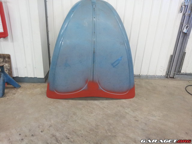

den här huven började vi med att försöka få och passa men till slut så gav pappa upp och började göra iordning på originalet smile
https://www1.garaget.org/gallery/images/186/185836/185836-cece0d6cedcdd78a3c16e3c74f88d743.jpg

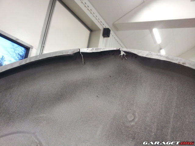

men som ni ser så var originalhuven sprucken och mycket knölig troligtvis på grund av krockskada smile

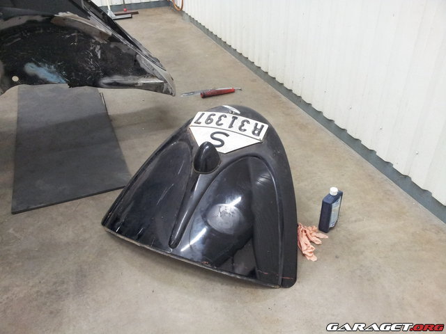

motorluckan som ska användas smile

Bakskärmar inpassade och dom passade perfekt men fästena för bakljusen måste flyttas smile
https://www1.garaget.org/gallery/images/186/185836/185836-e2a87860bd8b82185506f585b6fcafff.jpg
Framskärmar på plats men inte helt inpassade smile

Orginalhuven, bra.
