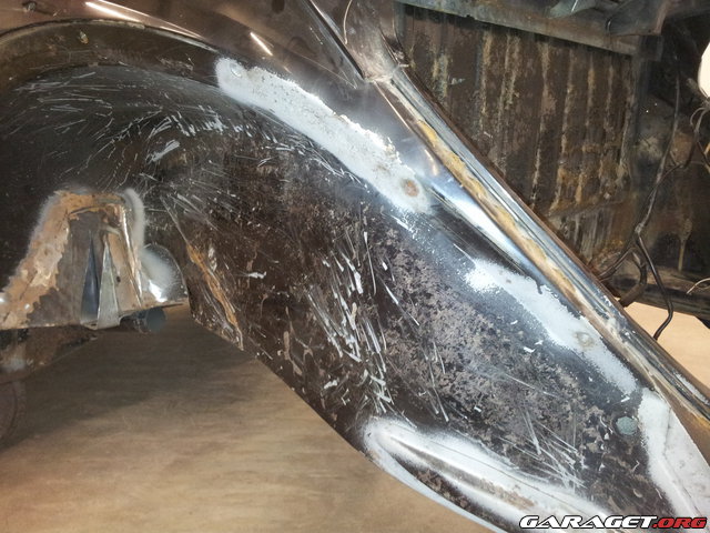

var ju ett tag sen senaste uppdateringen, så nu kommer det en uppdatering smile
lite rost på skärminfästningen fram på förarsidan har lagats smile
https://www1.garaget.org/gallery/images/186/185836/185836-098126a010c092fad45cd5f71583c616.jpg
kommer att tennspacklas smile
