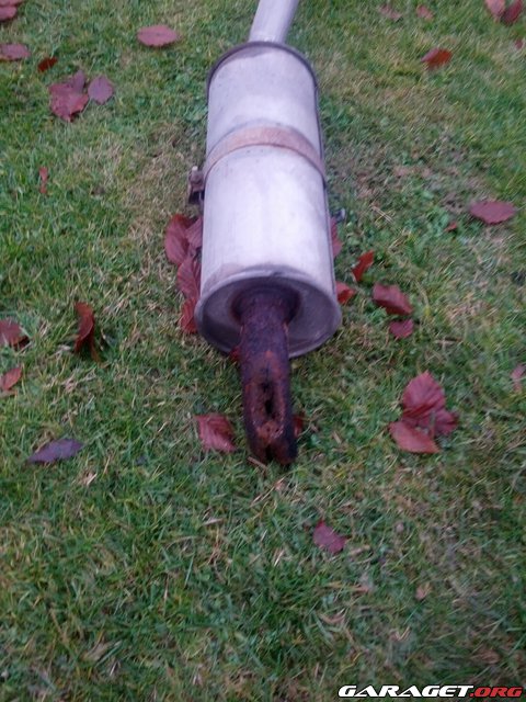

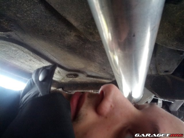

I onsdags så var jag ute o åkte sen gick avgasröret av över axeln.
https://www1.garaget.org/gallery/images/183/182289/182289-e93155908b95a39e782d40d05663740d.jpg
Lite för fort och lite för gropigt gör så med röret.
Så det var bara att hiva upp bilen på pallbockar då polarn slackat o inte fått ner sin bil från liften.
Sen kasta på extraktor och 2.5" rör. Tyvärr inga bilder av ihopknopandet av system är rakt rör med 2 dämpare så inget speciellt där. Fick däremot bygga om biltemas universalupphängning för ljuddämparn lite. Svetsade om fästet där var för brett mellan dem.

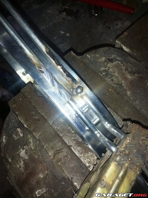

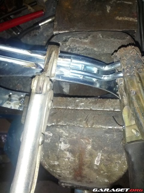

Punktat.
https://www1.garaget.org/gallery/images/183/182289/182289-dd614fff4a261f1d2d2813b0f5ee14eb.jpg

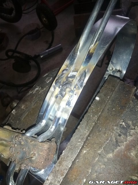

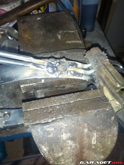

Halvkasst slangpaket fel inställd svets och förzinkat material men det duger.
https://www1.garaget.org/gallery/images/183/182289/182289-4fb7e756759945c3df4d417e6c70ac08.jpg
Skäms över svetsen sad

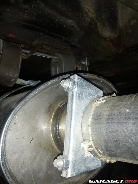

Sen skulle ju självklart resten av upphängningen också jävlas fick det inte till att passa bra så tog en rörklämma som blev över rätade ut den och drog rätt genom upphängningen i karossen med gummit hängandes i den nu raka klämman.
https://www1.garaget.org/gallery/images/183/182289/182289-e8f3abca10daeb73b3f0cb790802c612.jpg
Och i riktig bonnameck stil så drog jag på en plåtbit med hål i som jag hitta i allt i allo lådan som bricka. Så nu j*vlar sitter det som smäck.

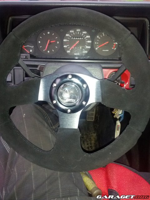

Passade också på att byta till sportratt när jag ändå höll på.
https://www1.garaget.org/gallery/images/183/182289/182289-ed5f41b7cde032ad146a99143ef480ca.jpg
Mysigt mysigt. Observera den obligatoriska morakniven i byxan tongue

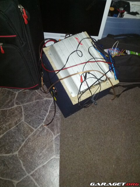

Tagit ut baslådan då jag tröttnade efter två låtar och musiken jag spelar har inte så mycket bas i sig så den gör inte någon nämnvärd skillnad. Sen tar den ju upp hela kofferten vad ska jag då lägga allt jag ska ha med mig hit o dit.

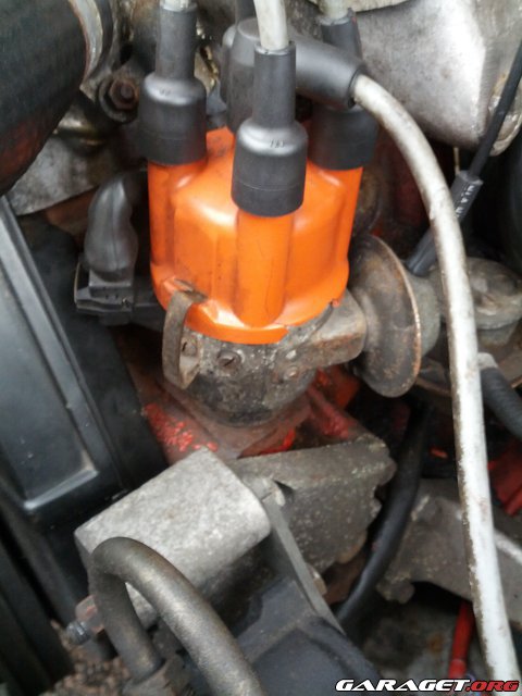

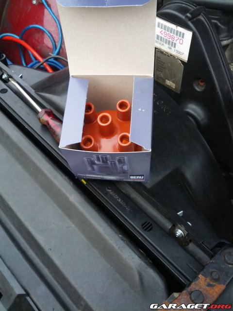

Tog också och bytte fördelarlock.
https://www1.garaget.org/gallery/images/183/182289/182289-0356291b1701e943d2af941961e60ba0.jpg
För det gamla såg ut såhär.
https://www1.garaget.org/gallery/images/183/182289/182289-c9148e425dfdcec5b41a69cdd2dc1a14.jpg
Lite lagom spricka där...

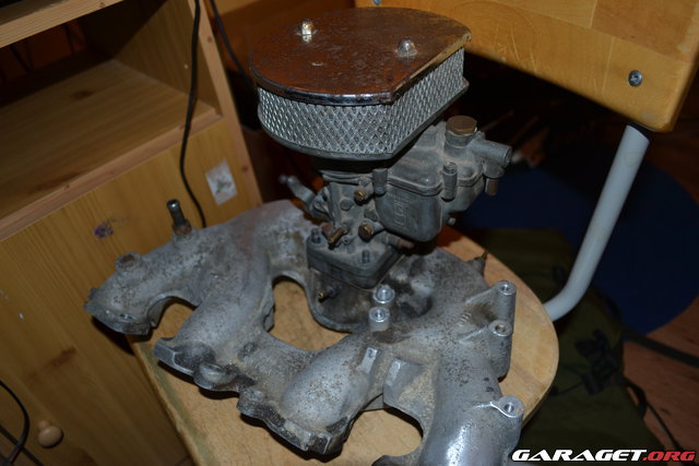

Varit och hämtat ut mitt K-insug till webern idag.
Tack siiimooon här på garaget för den smidiga affären. smile
Bild på det då. Ska tvättas av redigt innan det åker på.
https://www1.garaget.org/gallery/images/183/182289/182289-f827ca8791b6ea6521ffeddfeca976a7.jpg
Kommer nog bli så att webern åker på inom en snar framtid och kommer åka med den tills jag har besiktigat den.

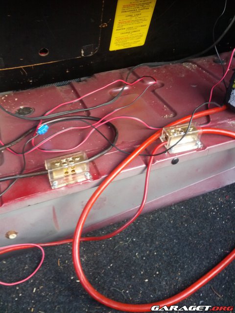

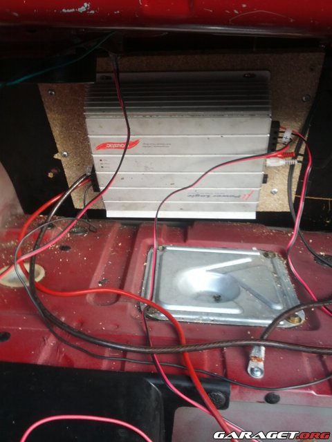

Städade ur den från skit som legat i baksäte o kofferten. Fick nästa en hel låda med verktyg och en sopsäck med skräp. Så nu får man plats i baksätet igen smile
Fixade lite i kofferten och började med att flytta upp slutsteget från golvet till ryggstödet.
https://www1.garaget.org/gallery/images/183/182289/182289-65df7db80c39e8fdb61f7326c7dd3833.jpg
Vet att det är lite snett på bilden men det är tillrättat efteråt tog bara ingen ny bild. Sen fixade jag till kablarna lite bättre. Ligger fortfarande lite kaosartat men det ska göras iordning imorgon.
https://www1.garaget.org/gallery/images/183/182289/182289-61f6aeb390a0096834aa029cbe188f3b.jpg

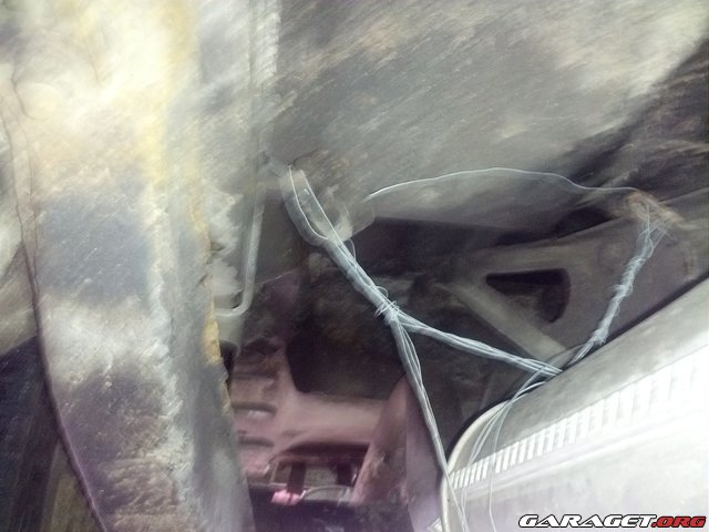

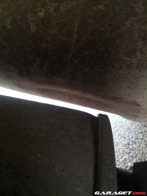

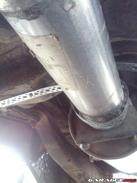

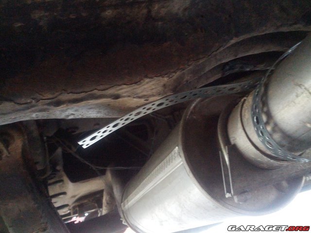

Efter det var det avgassystemets tur då det har hängt lite o bonkat i både kaross och hinder på vägen.

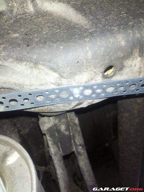

Så stack iväg till lokala järnhandeln och införskaffade en rulle med plåtband för upphängning av ventilationsrör.
Klippte i godtycklig längd och drog runt röret.
https://www1.garaget.org/gallery/images/183/182289/182289-824dd7552716b1b2080257d1fdbafd00.jpg
Trångt som fan att ligga hemma med världens sämsta domkraft så man får ha på lägsta jacket på pallbockarna.
https://www1.garaget.org/gallery/images/183/182289/182289-27ac04ed8ee531ae29faba2d31a57da3.jpg
Första skruven på plats.
https://www1.garaget.org/gallery/images/183/182289/182289-a949d9b3e2df17237b09db83b072f569.jpg
Andra på plats.
https://www1.garaget.org/gallery/images/183/182289/182289-2b2700ce1a5fd35bbc1661d464ad670f.jpg

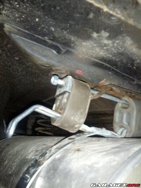

Blev 2 skruvar på varje sida. Styvade upp röret en hel del smäller endast i om man ska hoppa fartgupp i 50-60 eller fortare smile
Mellan dämparens upphänging ståltråd <3  Ska bytas ut när det är min tur på liften.

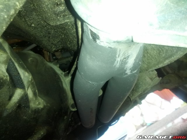

Missade ju bilder på när jag satte upp röret så nu hoppas jag ni ser ungefär hur jag gjort iaf.
Grenröret.

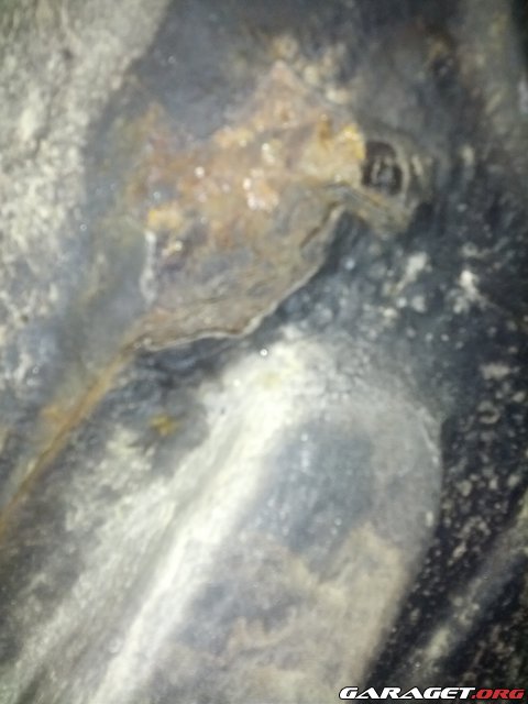

Hittade självklart lite sånt där äckligt brunt skit. Fast vad jag sett änsålänge har den klarat sig bra överlag inte jättemycket rost för att vara så gammal.

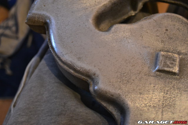

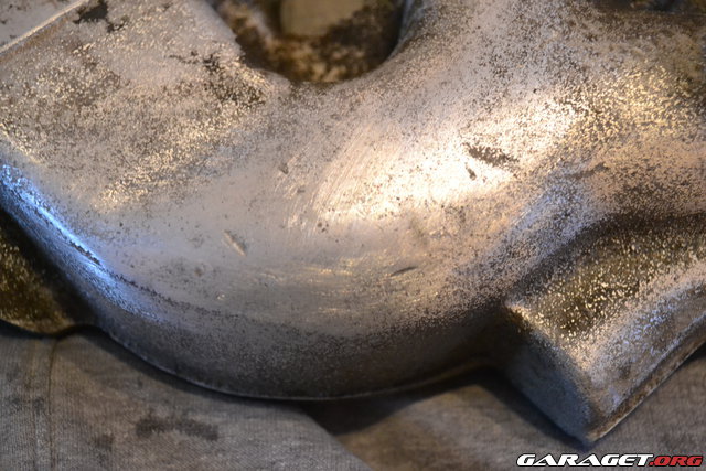

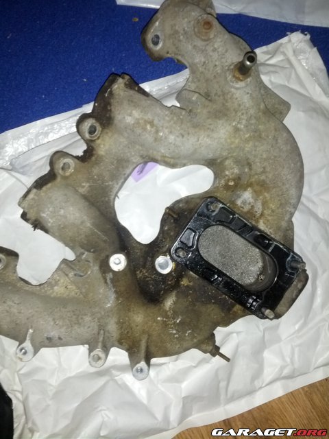

Har tvättat av Insuget och putsat på det en timme änsålänge blir iaf resultat kört med 180 papper.
Finns mer bilder i mitt album. Just nu verkar det inte bättre än att man blev blåst på mcförgasarna inte fått något svar från han sen jag undrade när han skulle skicka dom. sad
Precis börjat med undersidan.
https://www1.garaget.org/gallery/images/183/182289/182289-01f6155b4abdbed27fe8346d95675144.jpg
Efter ett tag så börjar det ta sig men lång kvar.
https://www1.garaget.org/gallery/images/183/182289/182289-8a3e783369661e03aa1ffd75e5895cc7.jpg
https://www1.garaget.org/gallery/images/183/182289/182289-c4abbd43874b83d2cde3363c4a44f9c5.jpg
Är lite ojämnt här o där jobbigt att slipa bort det. Men vill bara ha det så man kan polera upp det.
https://www1.garaget.org/gallery/images/183/182289/182289-806196714346a34cda68c7a61551311c.jpg

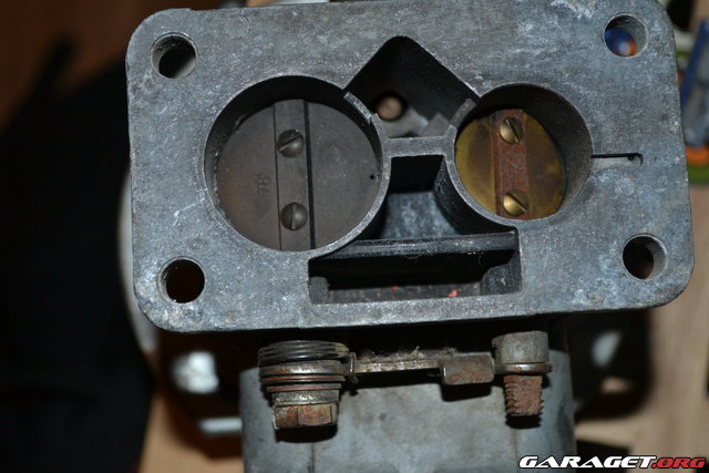

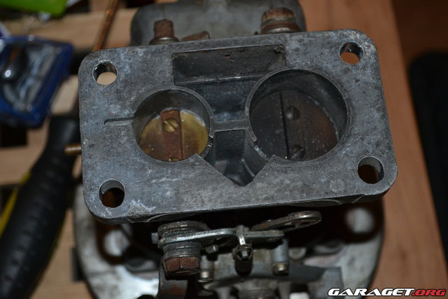

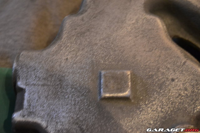

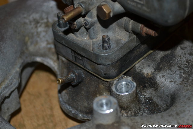

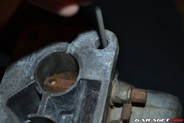

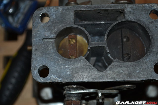

Så där!  Nu har det hänt lite filat på som bara den. Så nu passar förgasarn på insuget! smile
Lite bilder på hur mycket som behövdes tas bort för de som ska göra samma sak.
Före
https://www1.garaget.org/gallery/images/183/182289/182289-fb2e20112a9f7f174233e741519ccd9e.jpg
Fila fila fila...
https://www1.garaget.org/gallery/images/183/182289/182289-5ec2026cd78b17b3ae9877ed917db03c.jpg
Så där mkt tog jag och då gick det precis på. Jag tyckte det var lättast att fila på sidan som har choke och gas reglage då det fanns två muttrar som tog i på andra sidan.
https://www1.garaget.org/gallery/images/183/182289/182289-ea8eac9afa54c2cc0cda4a37b533465f.jpg
https://www1.garaget.org/gallery/images/183/182289/182289-e5baf80b425640a8d1710b7a5c929471.jpg

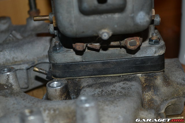

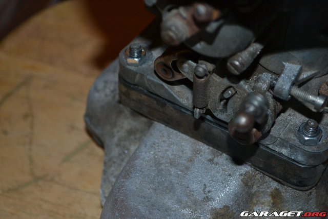

Test montering på insuget med den gamla isolerplattan och packningen.
https://www1.garaget.org/gallery/images/183/182289/182289-3b1af02adca76c6801941692d05dda52.jpg
Som sagt precis den gick på.
https://www1.garaget.org/gallery/images/183/182289/182289-48829bf74d5b0aae350768d55fc970d3.jpg
Drog dit muttrarna för hand för att se om det behövs brickor blir nog att rota reda på några.
https://www1.garaget.org/gallery/images/183/182289/182289-0ebab8859ad3fc989b59c228bd09b559.jpg

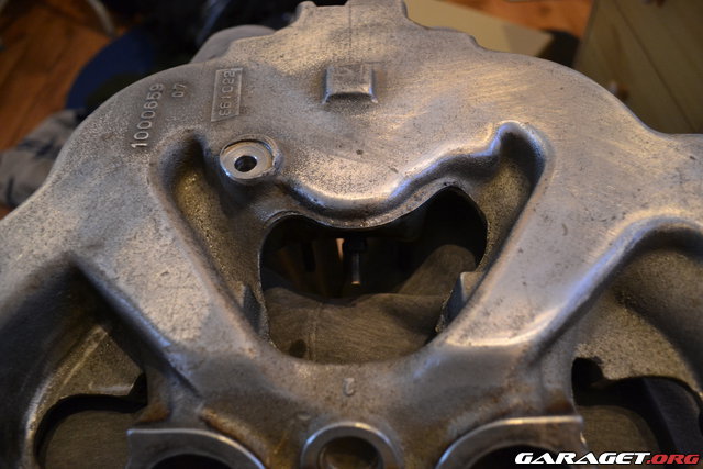

Bonus bild! Vad ska jag göra med dessa "gamlingar"?
https://www1.garaget.org/gallery/images/183/182289/182289-cdb2b263f369ea47d362a7cf273e666c.jpg
Allt för nu har det bra. smile

Tillverka brickor tex hehe big_smile
147 Inlägg
6 februari 2013
Det skulle man kunna göra men de ska ha en viktigare funktion än det. Svaret kommer någon gång nästa vecka smile
