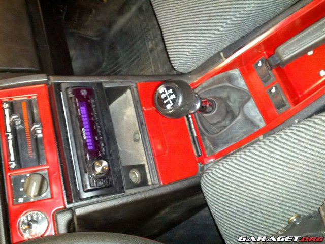

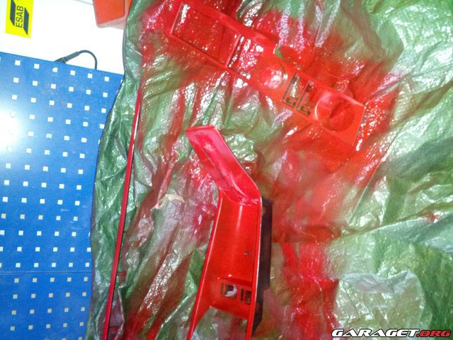

Målade också inredningen röd för att matcha resten av bilen.
https://www1.garaget.org/gallery/images/183/182289/182289-90cb7d393054baaa309d5ebb649c0bc0.jpg
https://www1.garaget.org/gallery/images/183/182289/182289-838e52e3586a496f1c41fc8c25e6ea24.jpg

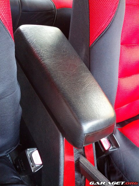

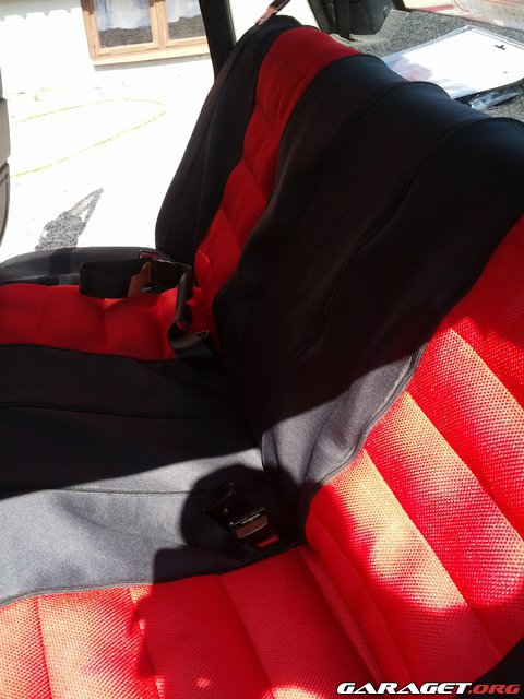

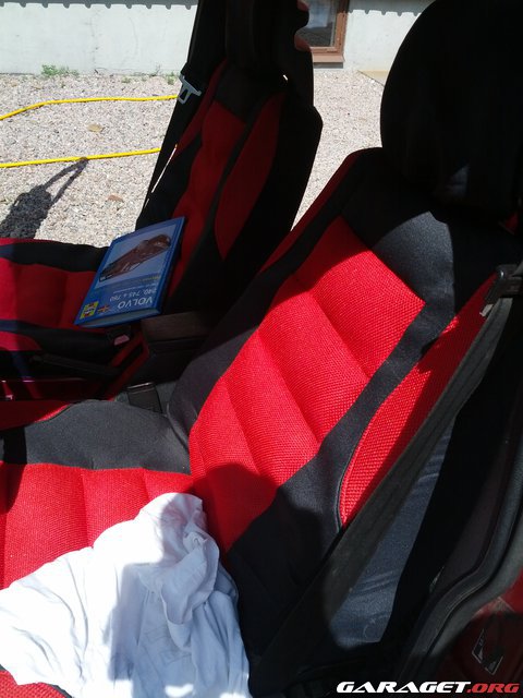

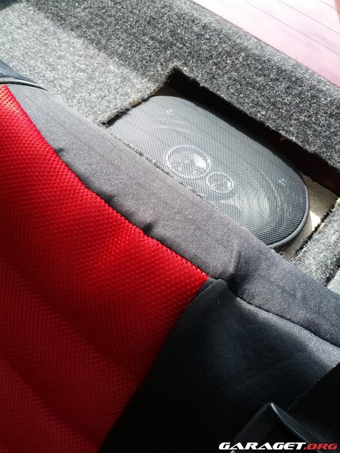

Satte också in överdragsklädsel 80-talet är inte så fint
https://www1.garaget.org/gallery/images/183/182289/182289-11c8eef96447822cad8237f833a71b9b.jpg
https://www1.garaget.org/gallery/images/183/182289/182289-41dcee2a07b422e9cd01d25bedde7788.jpg

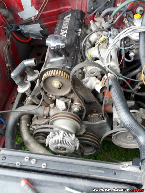

Hjärtat smutsigt och dant.
https://www1.garaget.org/gallery/images/183/182289/182289-9ac3932f6a8f598ba3e3a90424902942.jpg

Nytt ljud!
https://www1.garaget.org/gallery/images/183/182289/182289-348b708f367ce466118599025bfe0f36.jpg

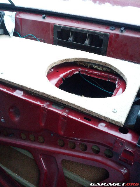

Snickrar hylla
https://www1.garaget.org/gallery/images/183/182289/182289-f769043a77abb5c8cde74ad49b14767b.jpg
Finns bättre duger tills man klär om den ngn gång i framtiden
https://www1.garaget.org/gallery/images/183/182289/182289-b5e243bc3b0e2e5967f08b298ca90485.jpg

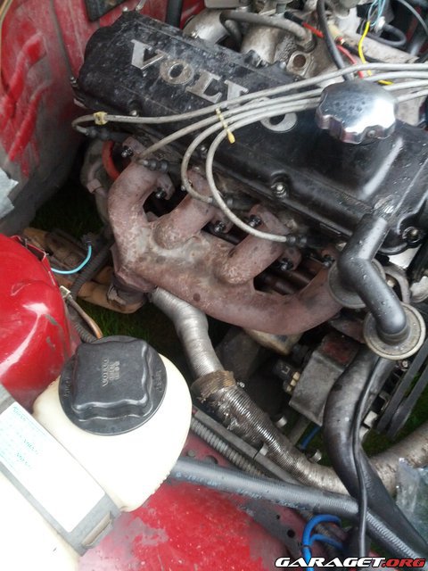

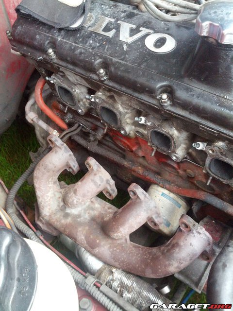

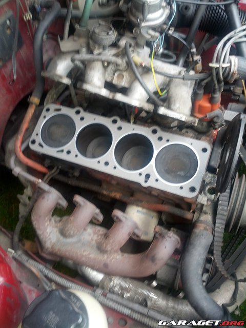

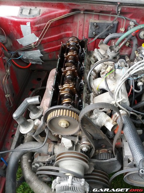

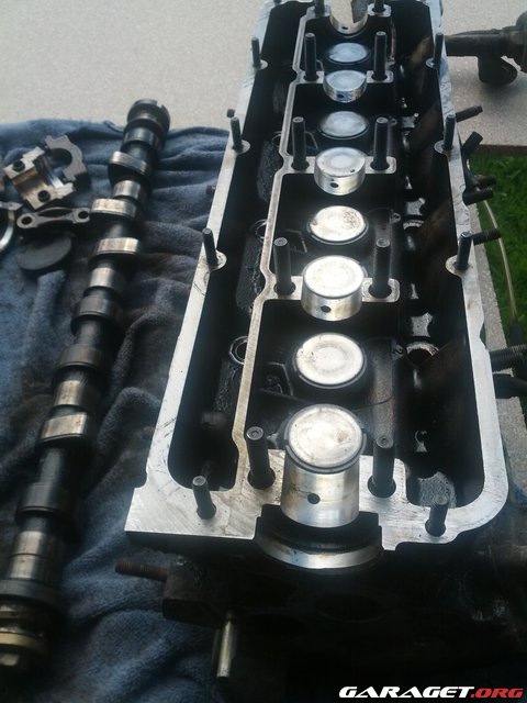

River av toppen.
https://www1.garaget.org/gallery/images/183/182289/182289-2c6976508a20653c6d52eeebbcd89e2e.jpg
https://www1.garaget.org/gallery/images/183/182289/182289-f0d35c5262824b80176b9da5c08c6260.jpg
Sitter bra hårt
https://www1.garaget.org/gallery/images/183/182289/182289-339929edff0b30ea2c56dec46cc266bd.jpg

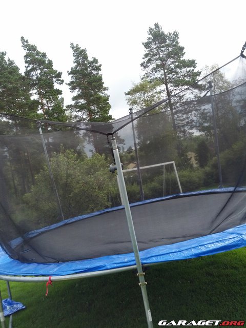

Stjäl ett rör från studsmattan! Så ska det nog gå.
https://www1.garaget.org/gallery/images/183/182289/182289-3c1b124559e382c758e3d1237f8b57cc.jpg
Slutade med att röret blev ovalt men ja ja jag fick loss toppen iaf big_smile

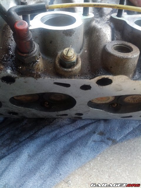

Hemma efter planing ska precis sätta ihop den igen.
https://www1.garaget.org/gallery/images/183/182289/182289-74d72ccfe6761b38e02181860c137fcb.jpg
Fin, fin yta fast redan blivit lite skitig.
https://www1.garaget.org/gallery/images/183/182289/182289-b6ffbb473047b88def288c32e7d7a569.jpg

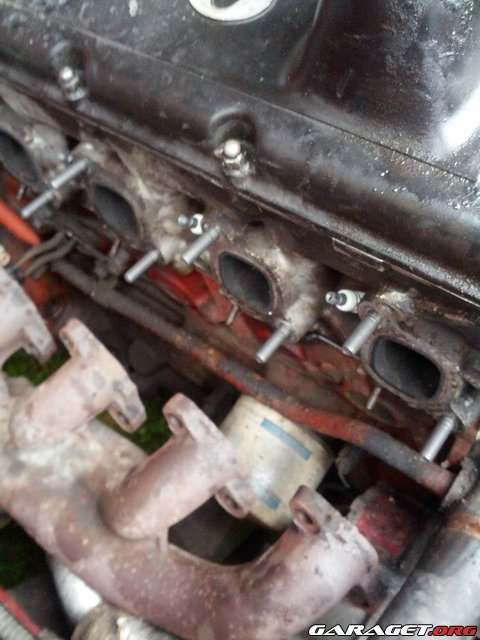

Blev nya pinnbultar till grenröret de gamla gick av...
https://www1.garaget.org/gallery/images/183/182289/182289-2ac3349f97af8a4e52b8b891818b7c0b.jpg

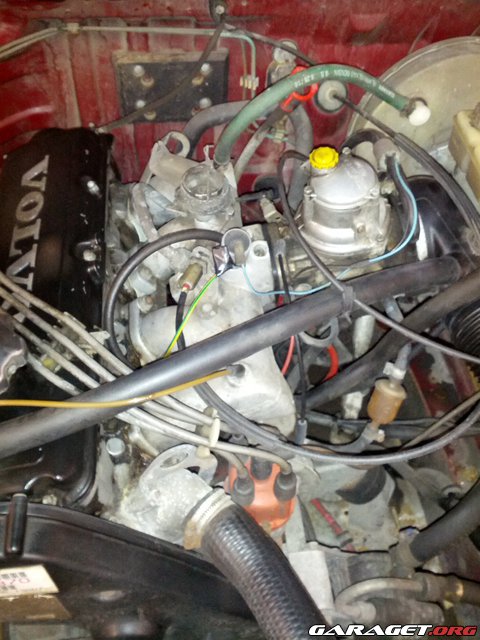

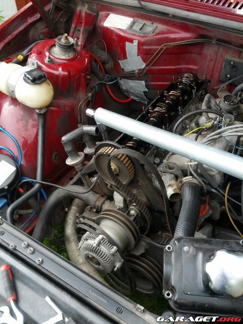

Nästan allt på sin plats igen smile
https://www1.garaget.org/gallery/images/183/182289/182289-393f583310c68f858129102ec4081807.jpg

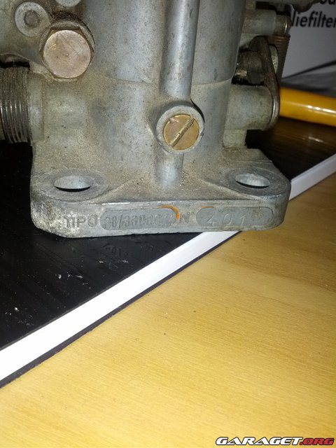

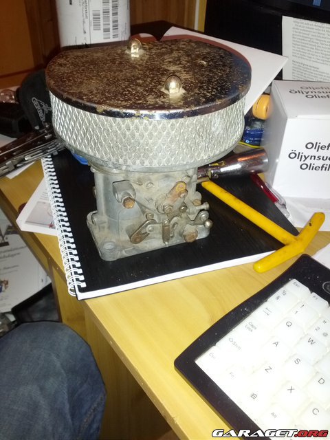

Lite godis som ska på när jag fixat fram K-insug.
https://www1.garaget.org/gallery/images/183/182289/182289-64a7a7b98b45fa2bb558a839c19fd7a7.jpg
https://www1.garaget.org/gallery/images/183/182289/182289-ed3be8152878642e3967c9959720a036.jpg
Ska bli mysigt med lite webersång sen big_smile

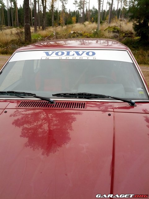

Liten update nu då fått på en framrutestreamer o byt till vinterdäck.

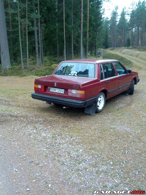

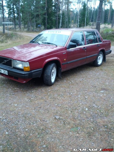

Lite bilder också vill man ju ha inte så mycket och se men några helhetsbilder på bilen.
https://www1.garaget.org/gallery/images/183/182289/182289-5e5e2501bc0c36c34f6737fdf76839e7.jpg
https://www1.garaget.org/gallery/images/183/182289/182289-8df03534a71fca1e72ce01a2f3c1a6d5.jpg
https://www1.garaget.org/gallery/images/183/182289/182289-c638db3a815047c20e604640028523f1.jpg
Streamern
https://www1.garaget.org/gallery/images/183/182289/182289-880c46b9a6e6abfa996ec9d4bb555fdc.jpg

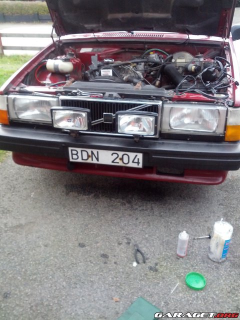

Skaffat mig ett par extralysen på tradera väldigt prisvärda 2st Hella för bara 205kr exklusive frakt.
Så dragit på dom på bilen idag. Lite kvar att göra på elen då relät jag fick med inte hade någon inbyggd säkringshållare så blir till att köpa ett med det.

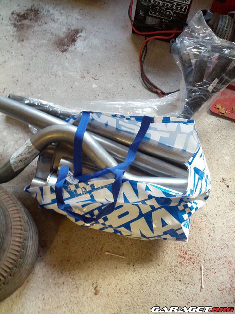

Inte hänt så mycket idag fått hem mitt extraktor från KG och köpt rör så nu blir det knåpa ihop avgas så snabbt polarns bil blir klar med framvagnsbyte. Hennes garage så hennes bil går före. Sen e det min tur! smile
En bild på dagens inköp. Glömde ju självklart att köpa en säkringshållare till extraljusen.. dum som man e.
https://www1.garaget.org/gallery/images/183/182289/182289-fad737e3a30244b2d3a5eaee40518b78.jpg
