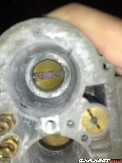

Lovade ju att berätta vad jag skulle göra med 50öringarna.
https://www1.garaget.org/gallery/images/183/182289/182289-93602bdf9e730185ad0ab5a7bf0be491.jpg

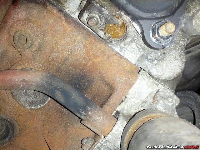

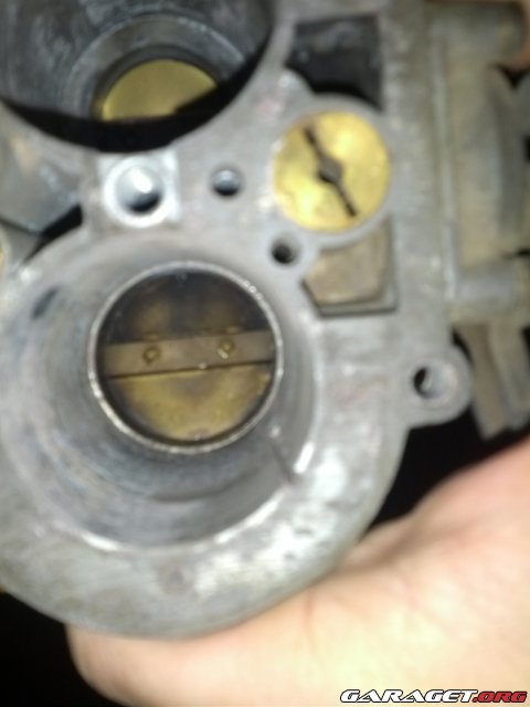

Hade dom till att täta hålen i toppen från pulsair-systemet då det var hål i röret.
https://www1.garaget.org/gallery/images/183/182289/182289-40484fdc49e39c14ffbd8d60cd912fc4.jpg
Hål
Skulle ändå bort när nya förgasarn skulle på så passade på nu.
Fick också ett nedrans huvudbry då bilen inte vill starta för mig efter att ha fixat det gick i gång och var orolig och snetände och dog efter ungerfär 15 sec och efter det tände han inte alls. Felsökte och felsökte och efter sisådär 1 timme av felsökande av tänddelar så vart det bara fukt i fördelarn.

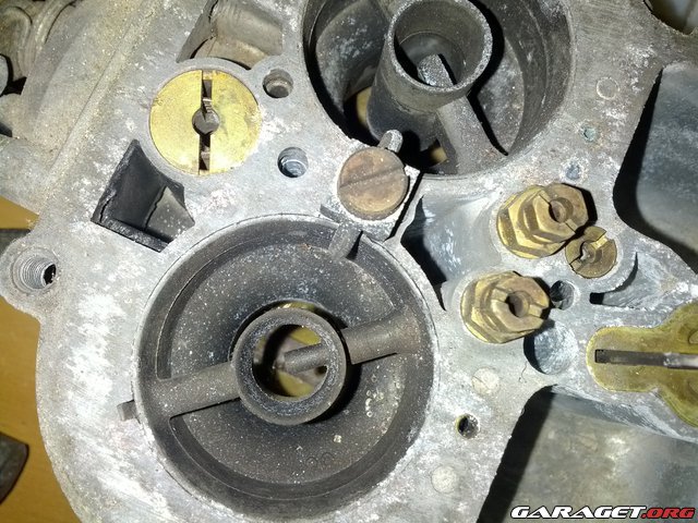

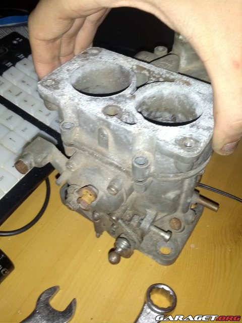

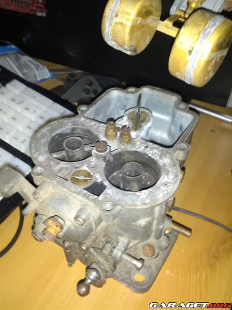

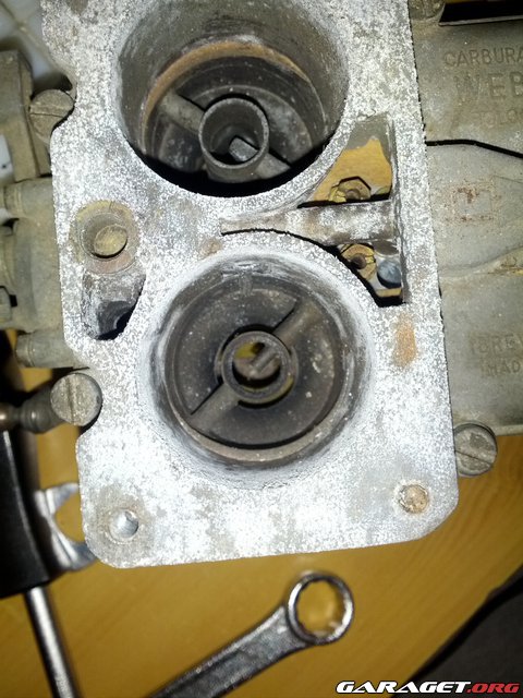

Nu på kvällen har jag plockat isär rengjort, gjort nya packningar och kollat bestyckningen på förgasarn.

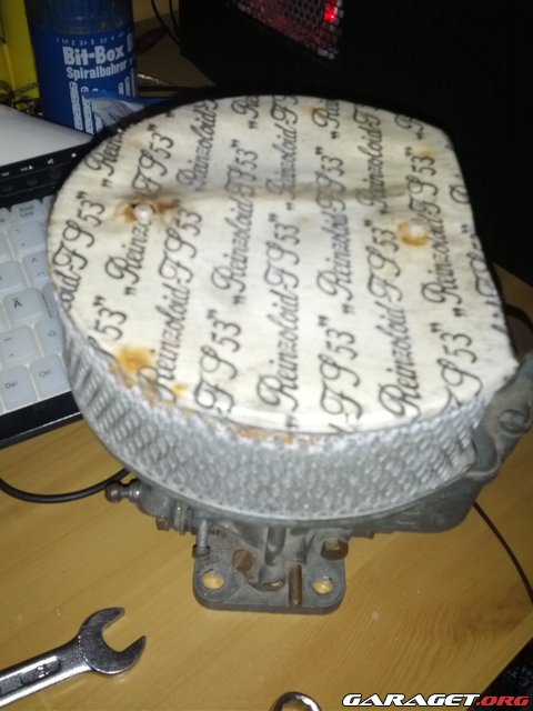

Bort med filtret.
https://www1.garaget.org/gallery/images/183/182289/182289-c26a335485ebaae5dd34597d753d5c6e.jpg
Urk gamla avlagringar.
https://www1.garaget.org/gallery/images/183/182289/182289-82206b12bb4a91df16d4bb3997c9aa4e.jpg
https://www1.garaget.org/gallery/images/183/182289/182289-faefca655df830c04d61d34b10642e86.jpg

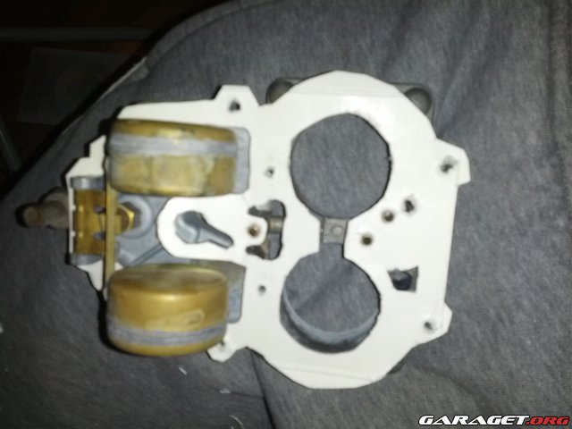

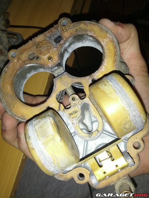

Lyfter vi på den
https://www1.garaget.org/gallery/images/183/182289/182289-e2e4ac4df0b15c32abe22f7828d16bb7.jpg
https://www1.garaget.org/gallery/images/183/182289/182289-0928885f9bbbb5c5bbf5a3b51ebd60ea.jpg

Rensad på halsringar och spridare.
https://www1.garaget.org/gallery/images/183/182289/182289-a678296c9e309df05081e24e7cd28d84.jpg
https://www1.garaget.org/gallery/images/183/182289/182289-c70534971680232b233b111e321d1b09.jpg

Bestyckning som satt i var.
lågfart primär 50 lågfart sekundär 70
huvudmunstycke primär 125 huvudmunstycke sekundär 125
accmunstycke 60
e-rör primär f30 e-rör sekundär f30
pumpventil 55
spridare 4.5
halsring primär 20 halsring sekundär 22
nålventil 175
luftmunstycke primär 220 luftmunstycke sekundär 180
känns lite smått knappt det räcker till en b18-b20 om man ska gå efter misabs bestyckningstabeller.

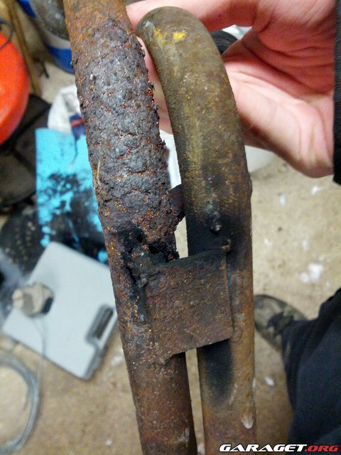

Var iväg en stund i garaget idag och tätade lite läckor på avgasröret som jag upptäckte igår.
https://www1.garaget.org/gallery/images/183/182289/182289-693066baa73079d043121bf3a360287f.jpg

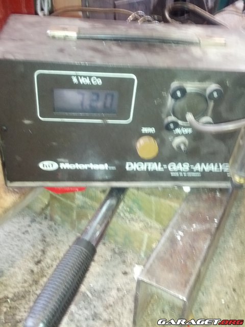

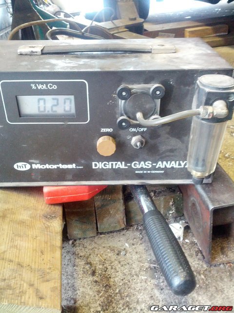

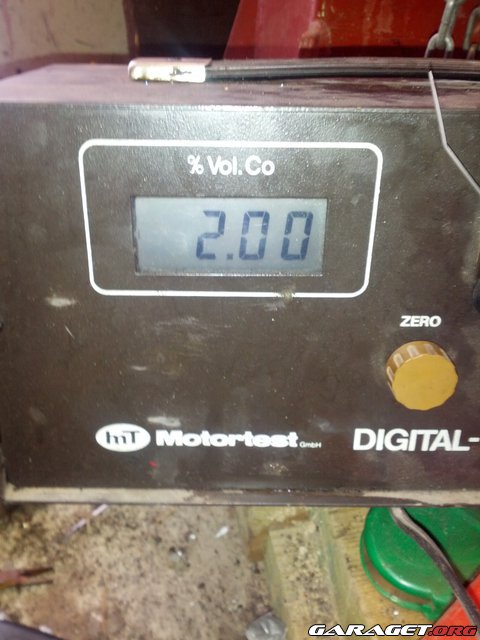

Sen blev det en förgasar inställning igår när jag felsökte efter varför den inte tände så upptäckte jag att stiften var sotiga så idag blev det fram med CO-mätarn och ställa in den.
https://www1.garaget.org/gallery/images/183/182289/182289-6796ade0c8a84e932af9f0bbdc02c6e3.jpg
Tur det inte var besiktning idag.
https://www1.garaget.org/gallery/images/183/182289/182289-f6ab2901252dea0de8b1d79b772b83ba.jpg
Så där ja ska det vara! smile

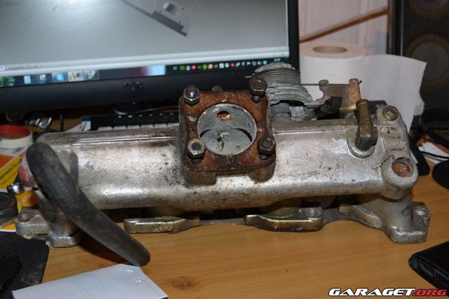

Allt går ju inte som man tänkt blev erbjuden att flytta in i nya lägenheten på måndag så självklart tackar man ja då skolan ändå börjar då och man slipper pendla 10 mil enkel resa varje dag i två veckor så Värnamo here i come. Så håller på att packa och fixa för flytten. Kommer inte hinna kika på styrväxel och förgasare denna helgen så det är framskjutet några veckor. Men är det någon som har en SU HIF 6 liggandes satt i bland annat 240 med b21 får ni gärna höra av er här i tråden eller i PM. Men lite har hunnits med i veckan. Ritat lite på en insugsplatta till 2x förgasare och tagit några bilder på insug o förgasare så ni har lite att titta på inte roligt med bara text. Ny styrväxel inhandlas på första resan hem och kastas upp direkt efter.
Här är insug hela den sidan ska fräsas bort och sen ska en ny alu platta med dubbla insugsflänsar för förgasare på.

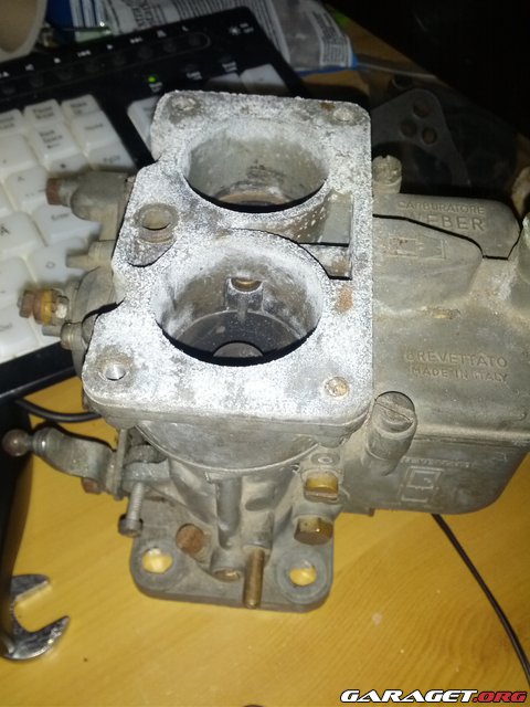

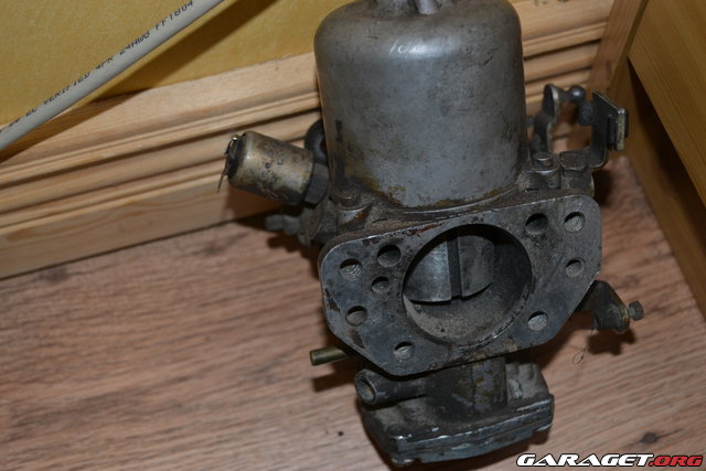

Bild på förgasaren för de som vill se hur den ser ut. Ska putsas o rengöras stått i en hylla ett tag.
https://www1.garaget.org/gallery/images/183/182289/182289-5215086f25fa72d213f7c4375af0ecd7.jpg

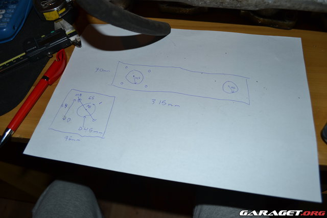

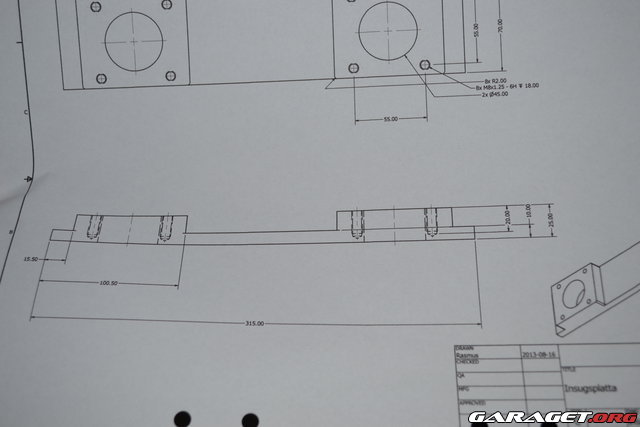

Ritat lite på nytt insug.
https://www1.garaget.org/gallery/images/183/182289/182289-098650691ed1bdab34f4bb41336c8be4.jpg

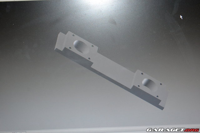

Färdig ritat i AutoCad får passa på att vässa skillsen i CAD teknik är det jag ska läsa nu i 2år så smile
https://www1.garaget.org/gallery/images/183/182289/182289-4b0fdcdc253a6f78880e7516e6dfea3c.jpg
Färdig ritning enligt standard Rasmus-hemmapull big_smile
