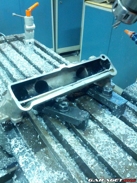

Fräser lite insug hade lite litet fräshuvud var det största vi hittade om vi inte skulle tagit en 4skärig hårdmetall fräs men det låter så förjordat då. Så vi fick köra i 4 vändor först övre och bakre delen och sen undre och bakre delen då bordet inte gick att flytta tillräckligt för att ta allt på 2 vändor.
https://www1.garaget.org/gallery/images/183/182289/182289-8ef96e13703f73cb6bb034fd176dec2a.jpg

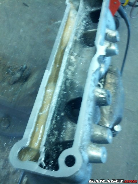

Fräser bort väggen till vattenkanalen då den ska pluggas.
https://www1.garaget.org/gallery/images/183/182289/182289-efa541c4073f6b2996d505d975ffc24f.jpg
Färdig fräst lite kanter och annat finlir som tas med slipstift.
https://www1.garaget.org/gallery/images/183/182289/182289-3d3316aced621232d52ff79960ec4147.jpg
Suddig bild men nästan klart lite kvar innan de skarpa kanterna på väggen till vattenkanalen är borta.
https://www1.garaget.org/gallery/images/183/182289/182289-70c22f0da9baf031d743f96368ac547f.jpg

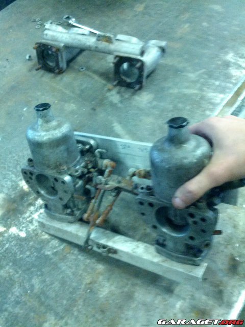

Platta för förgasarna tillverkad och förgasarna testade så de passar. Gasstaget på dom tror jag är från en 140 är inte helt säker på vilket som är vilket. Nu är det bara att vänta på insuget ska svetsas ihop då verken farsan eller jag är precis duktiga på att svetsa aluminium så överlåter vi det till någon annan. Tar någon vecka nu innan jag har tid att göra klart resten av insuget då jag har annat att göra nästa helg men kanske därefter att det blir färdigt.
https://www1.garaget.org/gallery/images/183/182289/182289-13cb45df10f07c8ebce95c2c713a23fd.jpg

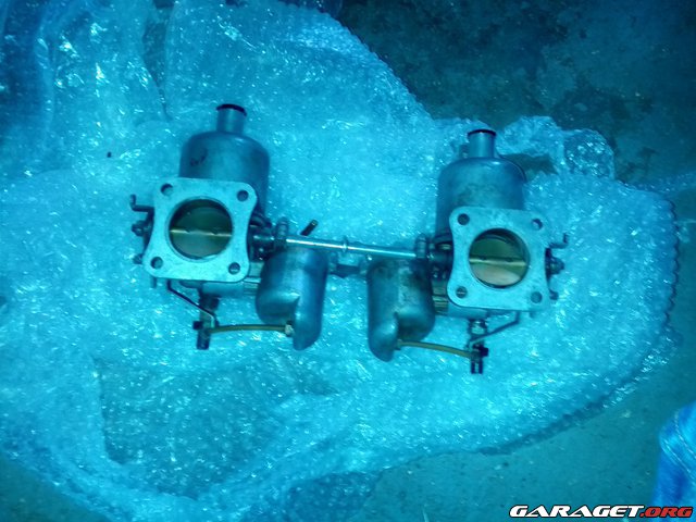

Halloj på er.
Har fått tag i ett par SU HS6or som ser fina ut med mindre glapp än mina HIF6or jag hade tänkt använda.
HS6orna är lite äldre men ser hellre att det inte glappar i spjällen än att de är nyare. HS6 har externt flottörhus det är cylindern man ser jämte förgasarna. HIF6 har internt flottörhus. Detta ska vara enda skillnaden på dem som jag har förstått rätta mig gärna om jag har fel. Gasstaget lär bli enklare att bygga till HS6 då det är en annan konstruktion med en gemensam axel mellan spjällen. Oavsett vilka som används så ska de ju poleras upp så det blänker fint i motorrummet sen smile
Så min fråga till er vad tycker ni jag ska använda?
HS6orna
https://www1.garaget.org/gallery/images/183/182289/182289-6e8b0bbc9aa5e59d5f042797cd3df28a.jpg
HIF6orna

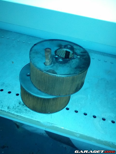

Filtrerna dessa tror jag bara passar till HS6orna det var den informationen jag fick när jag köpte dem.
https://www1.garaget.org/gallery/images/183/182289/182289-097b10544fe142dc4e1ea77637366279.jpg

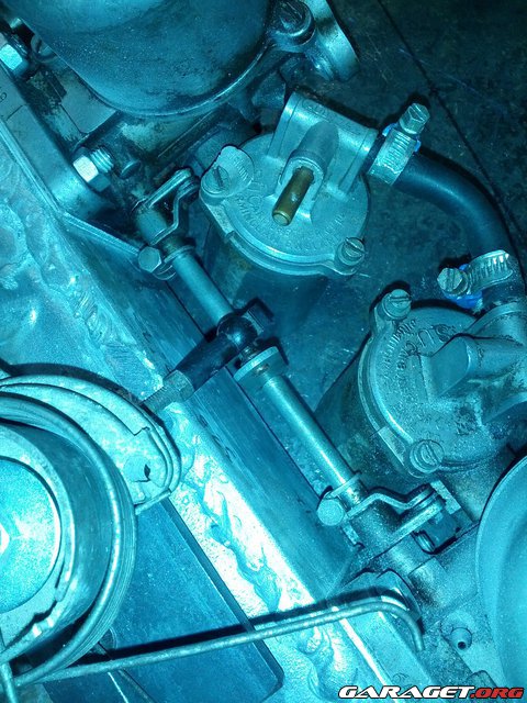

Fixat det sista på insuget i helgen. Så har fått ordning på gasstag nu. Blev att jag använda HS6orna då det kändes som om de skulle bli lättare att fixa gasstaget till dem. Och nu lite bilder smile
Gasstaget börjar ta form
https://www1.garaget.org/gallery/images/183/182289/182289-76cbb5b850590abd4fdf261a32e7b22f.jpg
Mellanlägg i 3mm alu då staget tog emot insuget så det inte stängde redigt. Blir en packning på varje sida om det.
https://www1.garaget.org/gallery/images/183/182289/182289-db006edb5e741ff26666539cb97429ef.jpg
Staget. Dum placering av soppaingången.
https://www1.garaget.org/gallery/images/183/182289/182289-27049c3a2c73b12c7bce8c672bc3166b.jpg
Sådär blidde det inte världens finaste men ska nog funka. Fick göra en ny anslutning till bromservot också.
https://www1.garaget.org/gallery/images/183/182289/182289-070d86325b0caa1603eb1d229682fd77.jpg

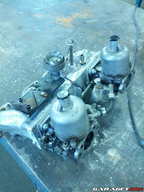

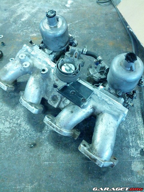

Här är insug hela den sidan ska fräsas bort och sen ska en ny alu platta med dubbla insugsflänsar för förgasare på.
http://www1.garaget.org/gallery/images/183/182289/182289-f2184f1ca87f9d74081dbb80e83aefb5.jpg
Bild på förgasaren för de som vill se hur den ser ut. Ska putsas o rengöras stått i en hylla ett tag.
http://www1.garaget.org/gallery/images/183/182289/182289-5215086f25fa72d213f7c4375af0ecd7.jpg

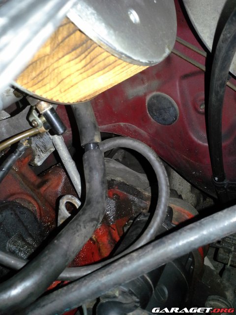

Blivit lite gjort idag och igår. Plockade bort gamla förgasaren o insug och monterade dit dubbelmontaget. Hade lite problem med att få den att inte rusa när jag startade men visade sig att gaslänkaget var lite för långt så det öppnade spjällen även när man inte rörde gasen. Men efter lite justerande så gick den ner sen blev det en tändinställning och nu går han hur bra som helst däremot så har jag ingen tomgång när den är kall då jag kastade choken åt helvete men det får fixas ngn annan gång. Hade enkel vajer och behöver dubbla vajrar nu så de får bli när det blir att man fixar det. Går mest på fullgas iaf tongue Fixade även en strömställare för extraljusen så att man kan stänga av dom men ändå köra med helljus. Tog tyvärr inte så många bilder då jag o polarn som hjälpte mig så det skulle gå fortare hade fullt upp med att bli klara o ut o köra. Men några kan ni få smile Tror jag fått smuts på linsen så bilderna är inte superbra.
https://www1.garaget.org/gallery/images/183/182289/182289-ab12606aab20cc56794623873718e5ad.jpg
https://www1.garaget.org/gallery/images/183/182289/182289-3dd7cdfef38dc3e90a349ac1fa1adf2e.jpg
https://www1.garaget.org/gallery/images/183/182289/182289-5a793cc7b8867342bfdc6dc19751885f.jpg
https://www1.garaget.org/gallery/images/183/182289/182289-c1ce2093de56931acb598dac913553b4.jpg
https://www1.garaget.org/gallery/images/183/182289/182289-5764bf1dd20f1b73ddb6c93e59ba7ebe.jpg
https://www1.garaget.org/gallery/images/183/182289/182289-b162ee673df04a1ae626a19150f1960b.jpg
https://www1.garaget.org/gallery/images/183/182289/182289-7d96b368a95035677b94d48054783d7a.jpg
https://www1.garaget.org/gallery/images/183/182289/182289-ac88107ec8d52931cf7fa45d99166239.jpg

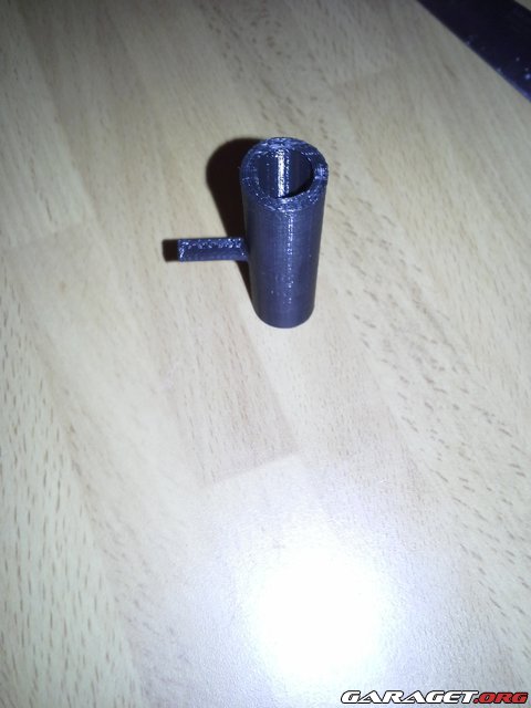

Skrev ut en liten grej i 3D-skrivaren i skolan idag.
https://www1.garaget.org/gallery/images/183/182289/182289-6f96b06e7701c3fa3f77c85dbed86683.jpg
Vad kan den tänkas vara till?
147 Inlägg
7 december 2013
#79
Där ska den va hade jag tänkt mig. Smidigt när man har tillgång till 3d-skrivare smile

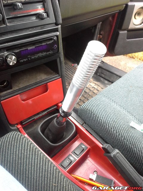

Har även svarvat till en ny växelspak så den blir lite längre. Nästa projekt blir att korta växellägena och byta koppling då den slirar rätt rejält.
https://www1.garaget.org/gallery/images/183/182289/182289-cf107fa54db44c9a1721aabbfcb298f6.jpg

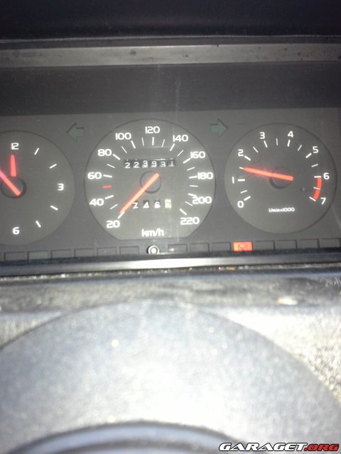

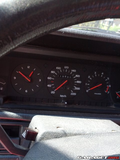

Har gått lite ungefär 400mil sen förra sommaren.
https://www1.garaget.org/gallery/images/183/182289/182289-3b06a781b211b2699bbc93e1193e4593.jpg
