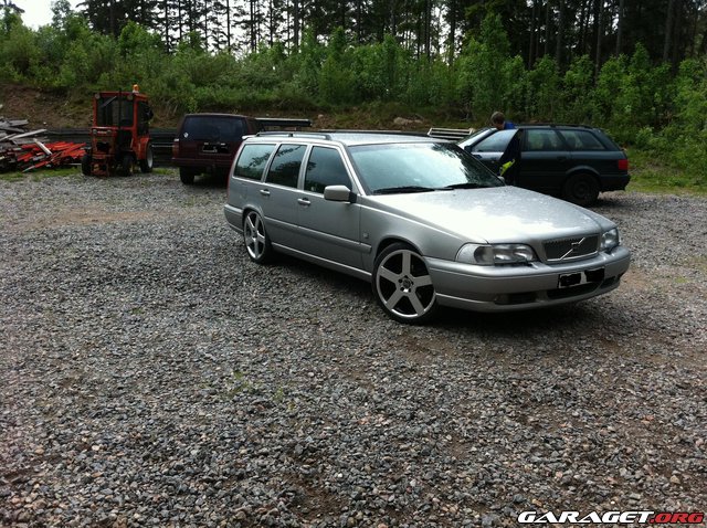

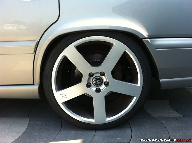

Köpte bilen på 16" plåtisar med vinterdäck på, inget jag kände för att åka runt på..  vänster hjullager fram sjöng även på sista versen, så lämnade in den till kusinen som driver egen verkstad..  Skulle åka ch hämta bilen, men kunde inte låta bli att dra en extra runda och inhandla en uppsättning 19" R-fälgar med 235/35/19 däck....
Såhär blev resultatet.

19":arna fyller upp rejält, fick precis in en 5-krona mellan däck och innerskärm..
Inget kul vid håliga vägar, då de drog i ganska mycket..

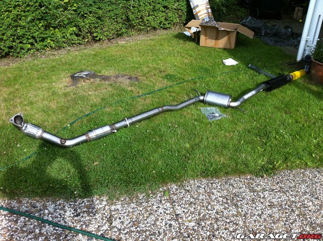

Själv tycker jag ljuder från volvos 5:or är väldigt härligt! Något rktigt "dönerör" är däremot inget för mig..
En del har dessutom tur, hittade ett komplett system på blocket, Bsr, 3" downpipe med sportkatt, och 2,5" bakre system med 2 dämpare.. Helt nytt! bara legat på hyllan något år, inte ens provmonterat.. Och allt detta till priset 3k...

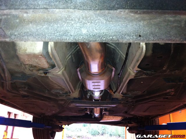

https://www1.garaget.org/gallery/images/135/134795/134795-a92bf9ad2124bafb2410f7e742f9060d.jpg

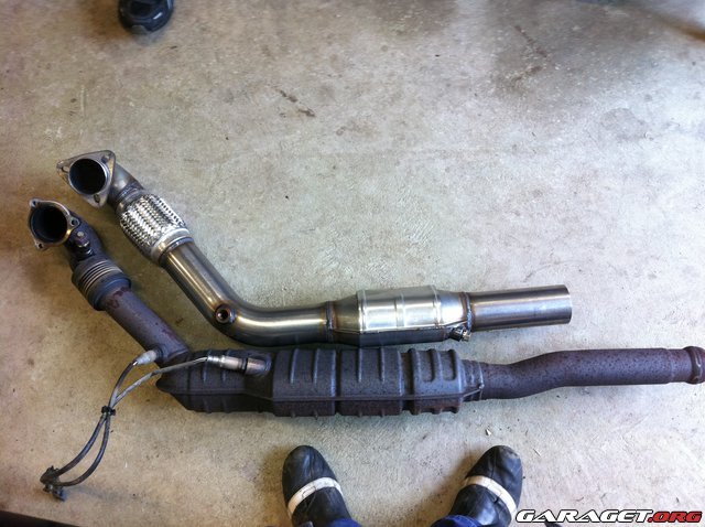

Orginal downpipe och katalysator demonterad... Bara bakre delen av systemet kvar!

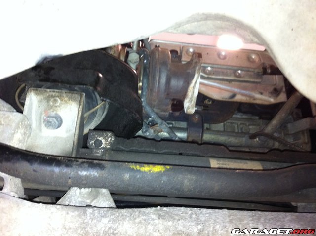

Stötte på de första problemet när jag fått av hela orginalsystemet..
innan köp av sportavgaset så hade jag kollat runder en hel del om vilken sosts avgashus jag hade på turbon.. Kom till slut fram till att jag hade det raka, storleken visste jag dock ej..  så köpet av systemet blev en ren chansning, och tur som jag hade var även flänsen där av modellen rak..
Men systemet var till 80 T5, som mig veterligen har det "konade" avgashuset?
Allså passade 3" dp:n inte på min, men en svetskunnig kusin bredvid, så fixade det sig lätt...
Fick kapa av orginal fläns och svetsa på på sprtsystemet istället...

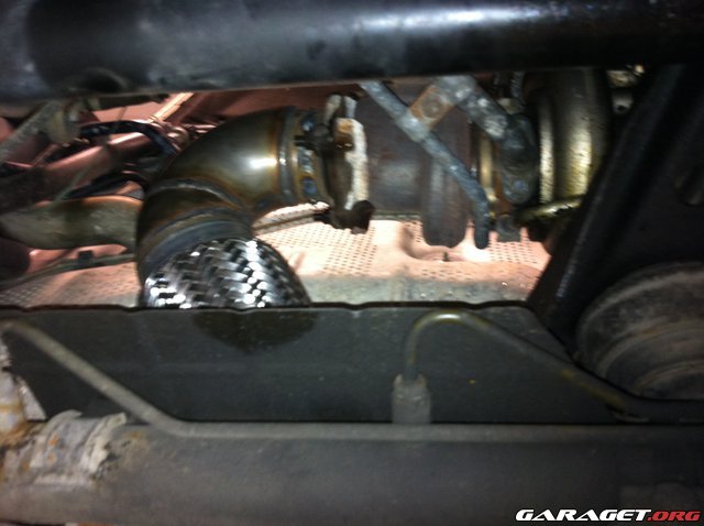

Då återstod det bara att montera dit det nya..
Downpipen på plats! smile

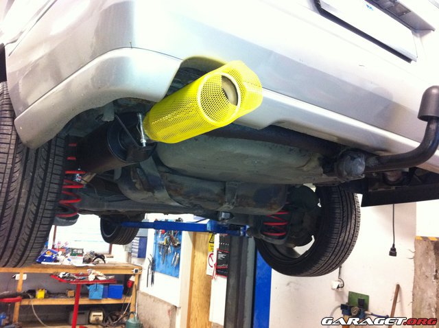

Allt på plats och injusterat!   Viktigt att ha skyddet till ändröret på så länge som möjligt, dumt att repa det i onödan ju smile
Skall även tillägga att det blev ett härlgt dovt ljud, precis lagom!smile

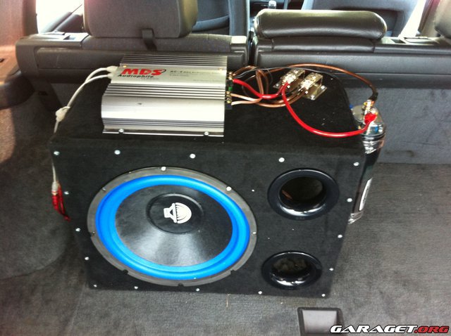

Hade lite saker över sen div ljudprojekt, så slängde snabbt ihop en baslåda.
kablar var redan dragna när jag köpte bilen, vilket underlättar en hel del.
Ljudet:
12" Biltema bas på 400w
Mds Ac-2 slutsteg
och en 2 Farads kondensator.
Må säga att just de här basarna spelar förvånansvärt bra! trots det inte är någon värstng smile

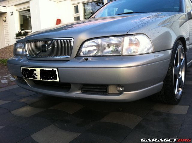

https://www1.garaget.org/gallery/images/135/134795/134795-223af926aafa844b29df887378a5a0f9.jpg
Finns ju snyggare än orginal volvo grill...
https://www1.garaget.org/gallery/images/135/134795/134795-39aba2bc619c92cb40932a461bf543d4.jpg
Ersatta orginal med en xc-grill istället, mycket snyggare smile

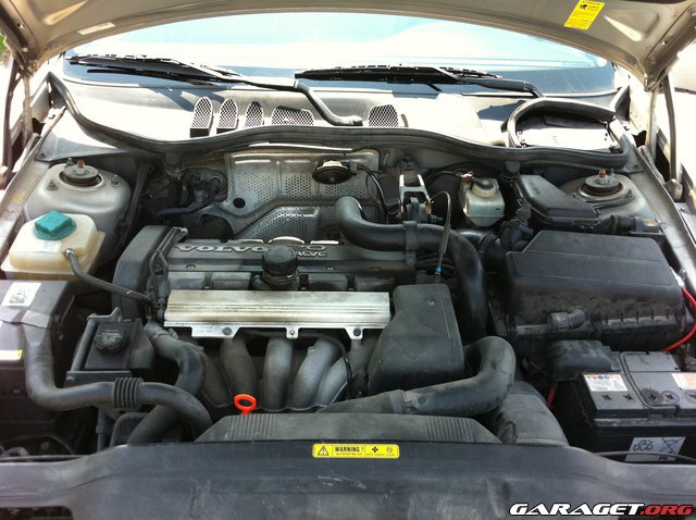

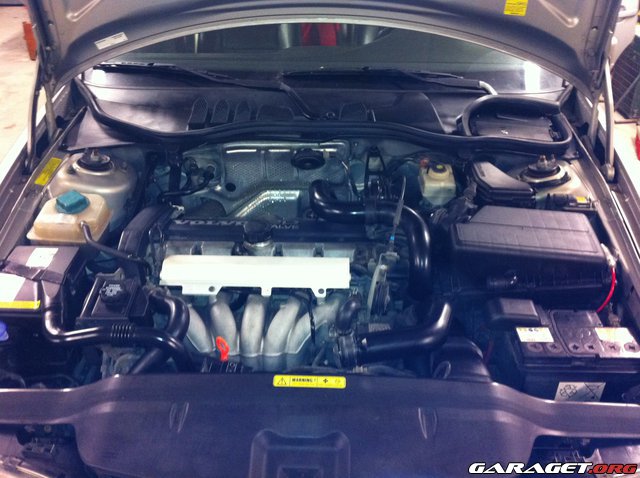

Har ju sett renare motorutrymme för... bara börja rengöra smile
https://www1.garaget.org/gallery/images/135/134795/134795-e3860ee8a5329bd3b0212606cf1c4e49.jpg
Några timmars putsning ger resultat.  Funkar utmärkt att spraya tryckrör mm med scilikonspray, då fäster inte smuts lika bra iheller smile toppen!

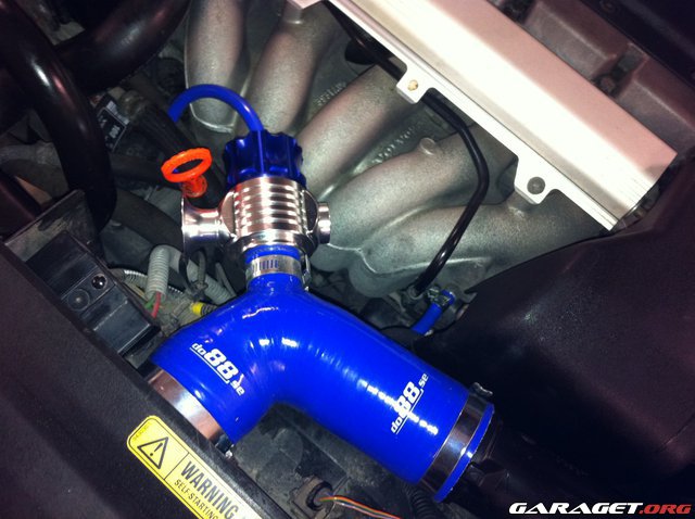

Inhandla lite nya saker:
Hybrid dumpventil.
Do88 tryckslang med uttag för dump.
Vacuumslang mm.
pluggade vacuumslangen till orginal dumpventil..
Resultat:
Ser bra ut, men låter inget direkt, har ju med att göra att det inte är särkilt högt laddtryck smile  Men det ska de ändras på!
