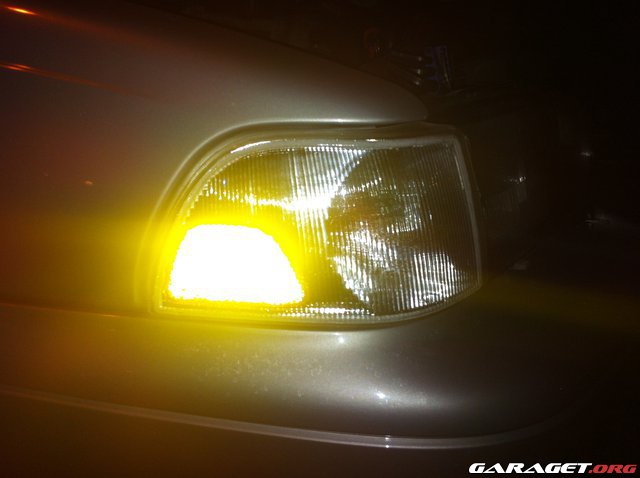

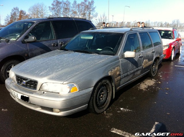

Inhandlades en del på vallåkra..
Inte världens bästa bild, men i brist på bilder får det duga..  införskaffa mig iallafall usa blinkers smile
Bättre bild kommer upp senare!smile

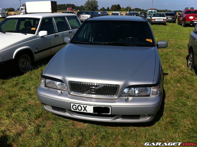

Bilden tagen på Elmia i påskas, lite bättre bild på usa blinkersen, och stylad med en härlig isbeläggning! wink

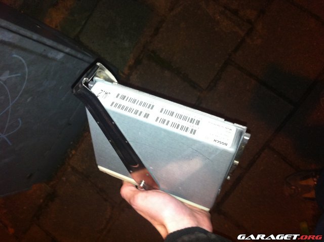

Ut med det gammla!
https://www1.garaget.org/gallery/images/135/134795/134795-82199dec06570458a196dfea25b7b063.jpg
Och in med det nya! smile
Blev inget chip, utan kom istället över en färdigchippad styrbox för en billig peng smile
Blev en jädrans skillnad, och laddtrycket steg från 0.35 till 0.70 smile
Helnöjd!

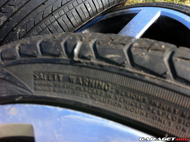

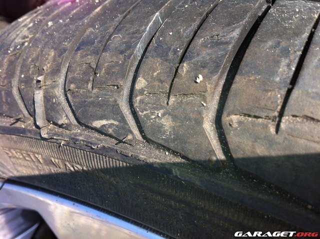

Haft probem sen tidigare med att däcken dragit i hjulhusen bak, speciellt när stötdämparna fick jobba mycket, det resulterade i att innerskärmar slets en hel del, men även däcken, här följer två bilder med skadorna på däcken..
https://www1.garaget.org/gallery/images/135/134795/134795-774260bfdb1491f252ab6165b91eb26e.jpg
https://www1.garaget.org/gallery/images/135/134795/134795-9b6bf3108968fd407befe9108a33b362.jpg
Fick helt enkelt beställa nya däck..

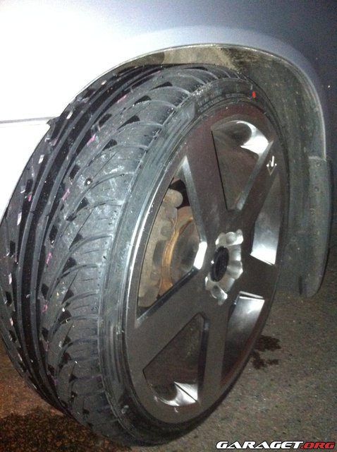

https://www1.garaget.org/gallery/images/135/134795/134795-afb6b4ead6b7778bd5a18c541532e332.jpg
Fick hem nya Nankang NS 2 , fick gå ner till 215/35/19 profil.. smile
143 Inlägg
28 oktober 2012
https://www1.garaget.org/gallery/images/135/134795/134795-0436da1001197ebc929ab1810c59122b.jpg
Så här blev det med de nya däcken smile  lite lagom låg profil, haha smile

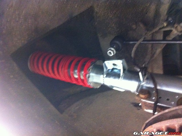

28 oktober 2012
https://www1.garaget.org/gallery/images/135/134795/134795-a632ff76789fd51935f314686e35204c.jpg

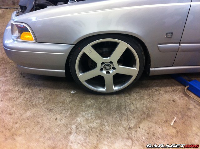

Och Coilovers blev det!   börjat montera smile
https://www1.garaget.org/gallery/images/135/134795/134795-9d0916e1a4f332b348d7b839777055a7.jpg
Krägningshämmarstag m.m. Fastsatt igen smile  Fram tog jag bara bilder på vänster sida, ser ju likadant ut tongue
Nu är de bara justering kvar smile

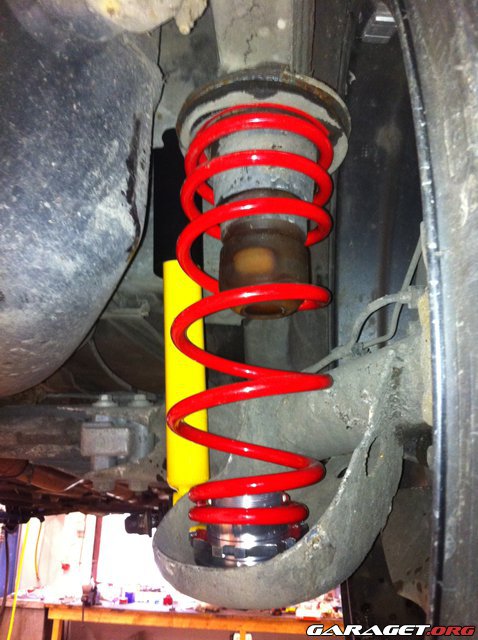

143 Inlägg
28 oktober 2012
https://www1.garaget.org/gallery/images/135/134795/134795-5c2f26842736a90caee0938831dd0bcd.jpg
Såhär blev bakdämparna smile

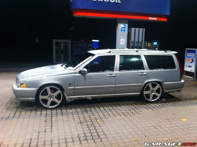

143 Inlägg
28 oktober 2012
https://www1.garaget.org/gallery/images/135/134795/134795-b3e659ce99619d12d4588bb2af02bcfc.jpg
Såhär blev resultatet, mycket nöjd! smile
Sen kom det ju även snö nu i helgen, inte mycket, men ställde ändå till problem.. synd inte bilen driver i "rätt ände" haha tongue

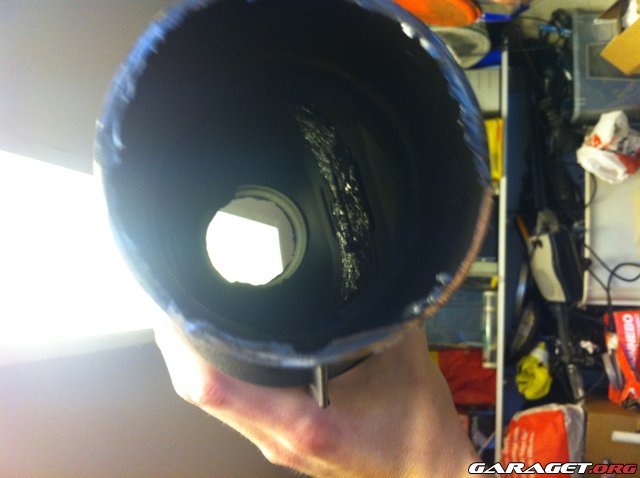

Tyvär fick jag en tvåa, co värdet på 2500 varv var för högt..  Låg på 0.6  och fick inte överstiga 0.3
Sökte på div forum m.m...  Alla andra värde var precis som de skulle, och inga felkoder eller liknande..
Efter en hel del felsökning med hjälp av diverse personer hittade jag det smile
143 Inlägg
28 oktober 2012
Fin katalysator va? smile
https://www1.garaget.org/gallery/images/135/134795/134795-ca75056a05024ab740f055bceb81a1e6.jpg
japp, katten var helt rensad!  Så blev att beställa en ny 3" 300 cells sportkisse och svetsa på smile

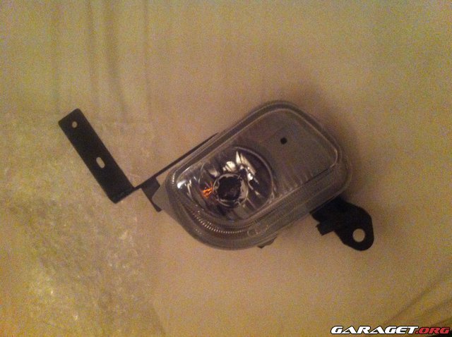

29 oktober 2012
https://www1.garaget.org/gallery/images/135/134795/134795-6f5dcda9bf4b0ae764c7941f084c996d.jpg
Även nytt dimljus inhandlat!  Nu ska man bara få tummen ur r*ven och få det bytt tongue
