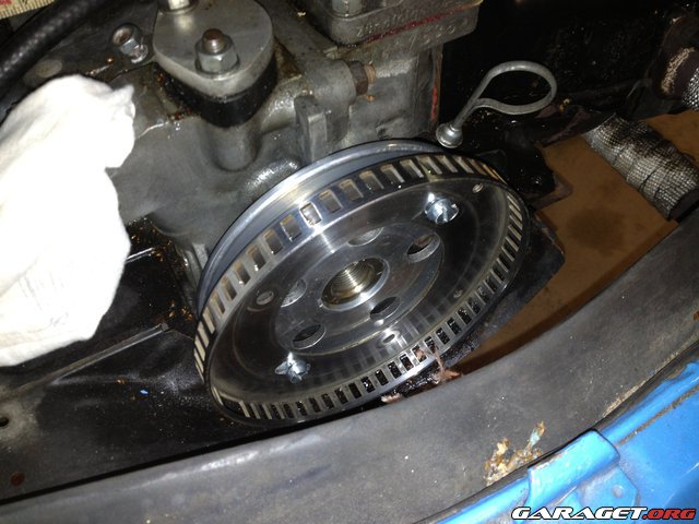

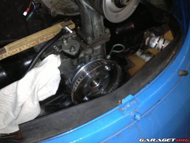

Fått tillbaka remskivan med triggerhjulet centrerat!

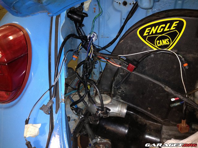

Här kommer kablarna ut lite fint!

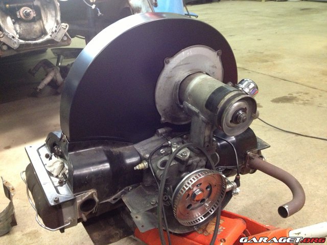

Ny fläktkåpa utan uttag för värmekammarna, samt bortagen oljekyl  på bak sidan.
Djupgående sump 1,5L mer olja.
Btr med AN kopplingar.
https://www1.garaget.org/gallery/images/72/71898/71898-6a4ae9f23c70a883760f98ac451761d7.jpg

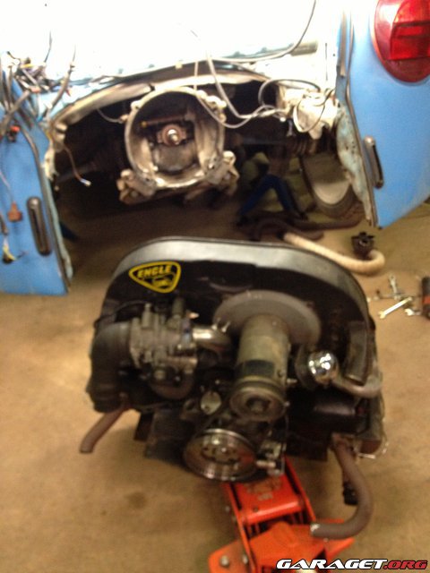

Håller på att plocka ut motorn, Japp min mellanplåt är lös, vilket är underbart!
https://www1.garaget.org/gallery/images/72/71898/71898-bd87b0e1fbfa0a8389b2df77db674540.jpg
Motorn ute efter va 7min
https://www1.garaget.org/gallery/images/72/71898/71898-c17674c0eea402cb7966dfebec492ed6.jpg

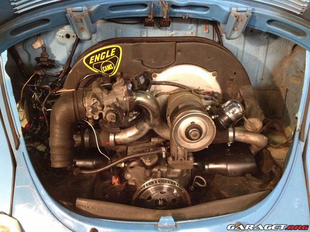

Ny fläktkåpa monterad, oljekyl pluggad, termostaten borta.

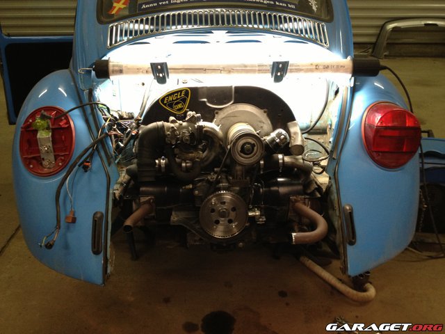

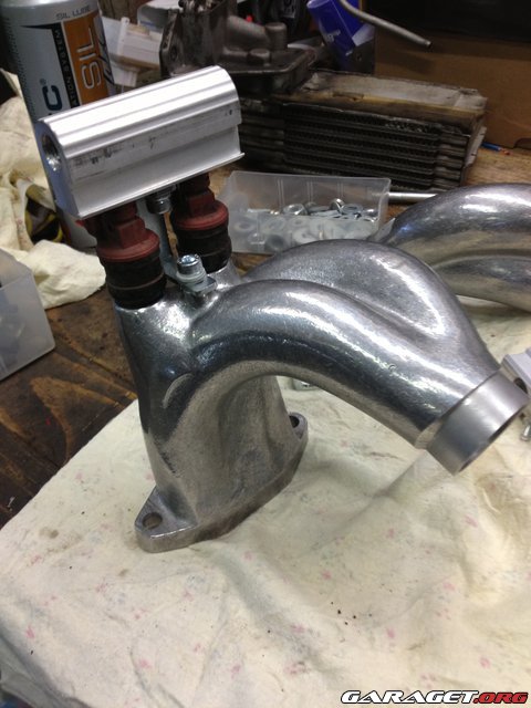

Och så kom insugen med spridarhål samt fuelrails! big_smile
https://www1.garaget.org/gallery/images/72/71898/71898-e9bb01ebb563b95780e65781d8fa7750.jpg

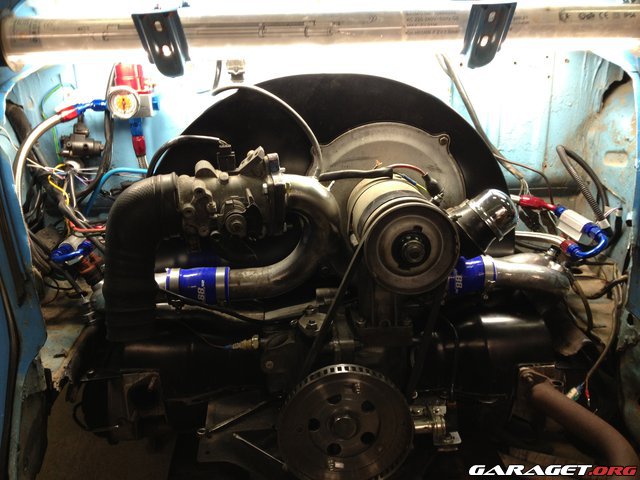

Så är An-kopplingarna på och även bränsleslang. Blir ju fett coolt!
