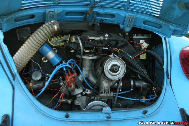

Efter att ha byggt monojetronic på bubblan som fungerade jätte bra, har jag nu tänkt att bygga något lite mer avancerat insprutningssytem samt att det går att mappa själv väldigt enkelt.
Det ska bli turbo med Trionic 5.
klurigt men väldigt roligt!
Bild på monojetronic:
https://www1.garaget.org/gallery/images/72/71898/71898-69f549258734bb97b58f183b2c665df6.jpg

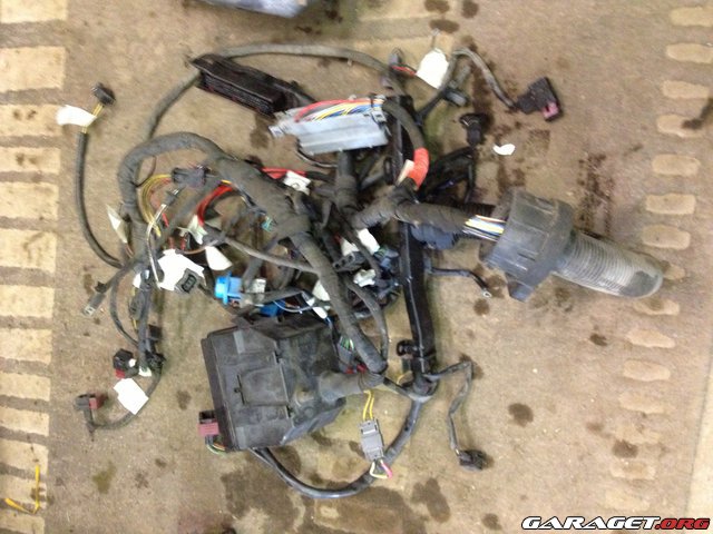

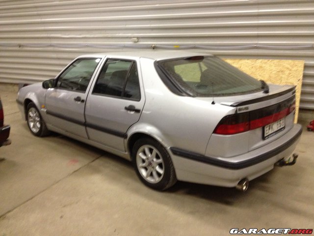

Här har vi då donator bilen en 9000 -98 A50 med ett antal mil på mätaren.
https://www1.garaget.org/gallery/images/72/71898/71898-13512d6c7189b7f4ada68889fd2af24c.jpg
https://www1.garaget.org/gallery/images/72/71898/71898-54990e901296a694dc36ee8c277f1e88.jpg
Kabelhärva!
Måste dom lägga allt möjligt skit i samma stock! jubbigt ju!

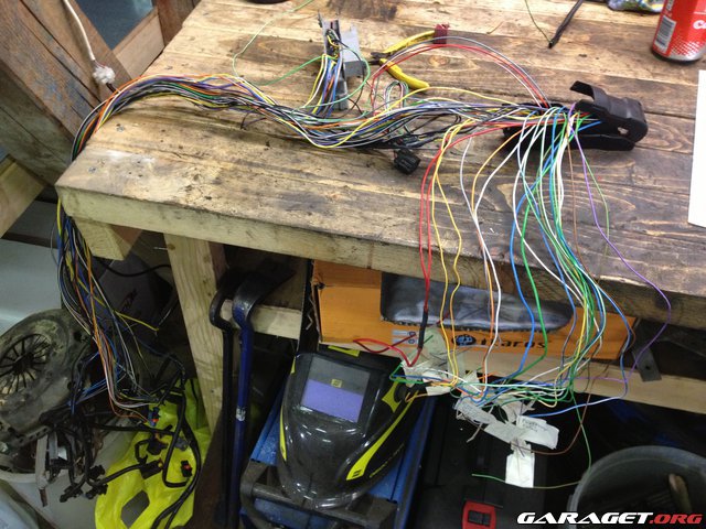

https://www1.garaget.org/gallery/images/72/71898/71898-2f88827e4c5adc75b2a8ad6d44d19c36.jpg
Börjat dissekera motorhärvan, samt markera ut alla kablar.

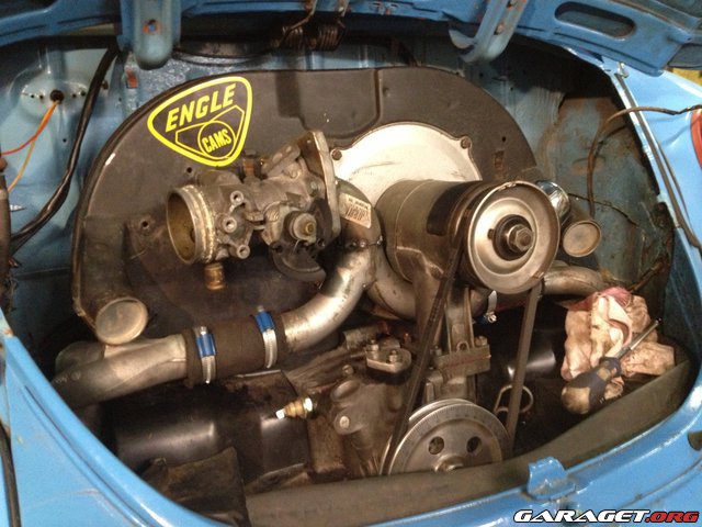

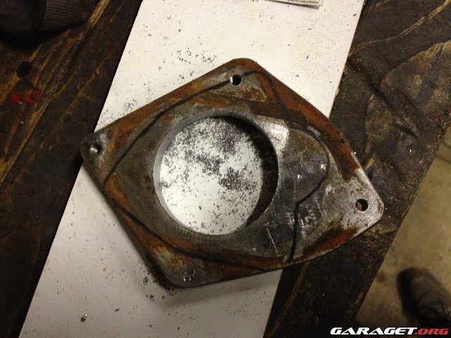

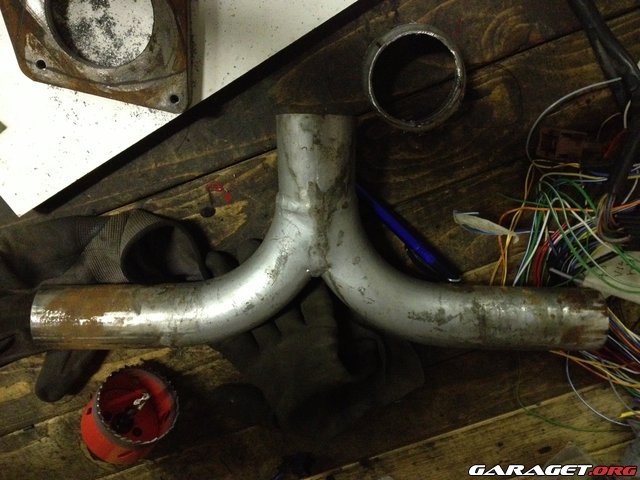

Så i brist på bil så jag inte kan komma vidare med elen, blev det till att modifiera det gamla monojetronic insuget till mitt nya spjällhus.
https://www1.garaget.org/gallery/images/72/71898/71898-6d241fedc7a5048c62bb02c83fd5e07f.jpg
Plattan till insuget där spjället ska sitta.
Julas 60mm hålsåg tog sig igenom wink
https://www1.garaget.org/gallery/images/72/71898/71898-27456acd5dfee602dace175ef5da19a8.jpg
Själva insugsröret, ska bli lite lägre, samt några uttag för vacumslangar ska på.
samt att plattan till spjället ska svetsas på! smile

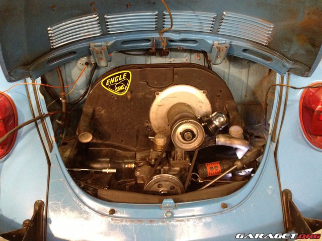

Hållt på lite idag, blev att demontera dom delar som är ivägen, samt fixa flänsplattan till insug, bara finkapning på sidorna kvar! smile
Bjuder på två bilder.
https://www1.garaget.org/gallery/images/72/71898/71898-c4c6b5f36fa28a5b131dd333ed8cf68f.jpg
https://www1.garaget.org/gallery/images/72/71898/71898-fbecc0c726281ae6187ff93ea1448e04.jpg
Insuget måste bli lite kortare till vänser samt lite längre på höger sida.

Verkar vara ett jäkla meck med 9000 härvan,
294 Inlägg
9 november 2012
Nädå! Ett elschema så var det lätt. Hade bara ett pinoutschema från boxens handske. Gick ganska bra det med wink

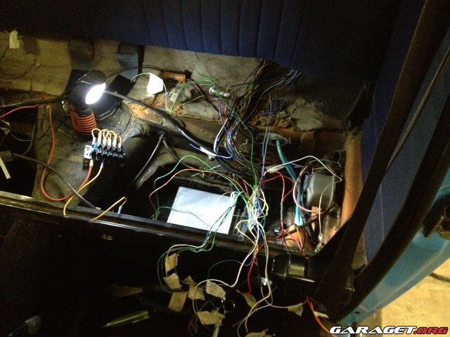

Idag har jag börjat lägga kablar som ska gå fram till instrumentbrädan, så som +15, check engine, knock Led, osv.
Även så har styrdonet hitta sin plats under baksätet.
Ska lägga någraa kablar till, så jag får OBD II utag och kan leka med Tech II:an wink
https://www1.garaget.org/gallery/images/72/71898/71898-1646502dcee2daadf03c6d52f1625370.jpg
Än har jag inte sladdat bort mig iaf! smile
