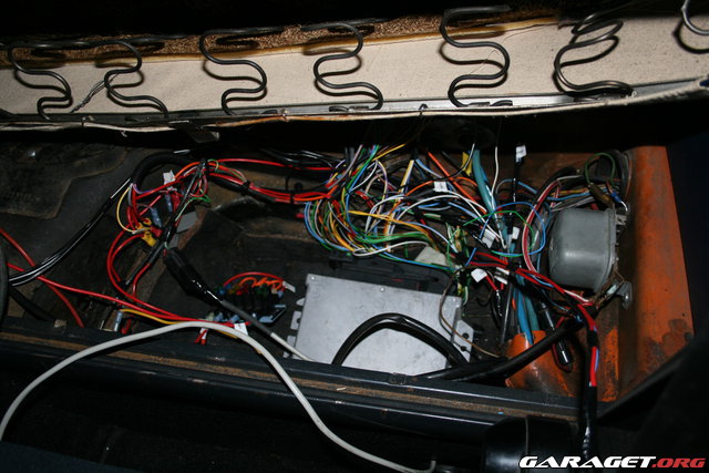

Några bilder, inte gjort så mkt mer än att ändra en jäkla massa siffror i mjukvaran för att få ner bränslet från 2L till 1,6L
https://www1.garaget.org/gallery/images/72/71898/71898-3edcf83d31c0098b3735d42b41510c44.jpg
Överblicks bild bara.
nu när det fungerar ska mkt ändras på och snyggas till!
https://www1.garaget.org/gallery/images/72/71898/71898-cfd48be3dd279035cacf3cf81328f819.jpg
Kabelhärva under baksätet smile

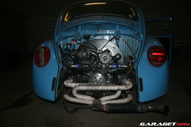

Har inte hänt jätte mycket nu under jul och nyår.
Har mappat motorn så nu går den rent och fint, allt verkar lira ihop, så dags för att bygga grenrör och diverse för att få dit turbon.

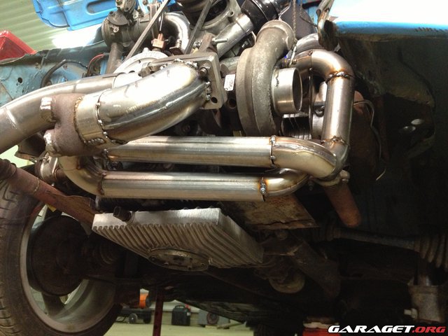

27 januari 2013

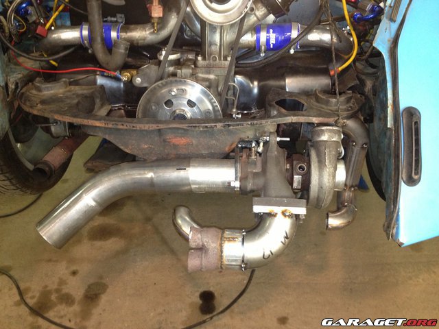

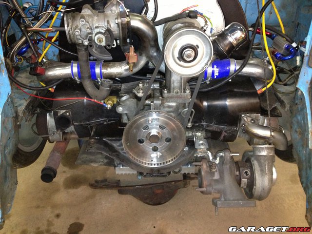

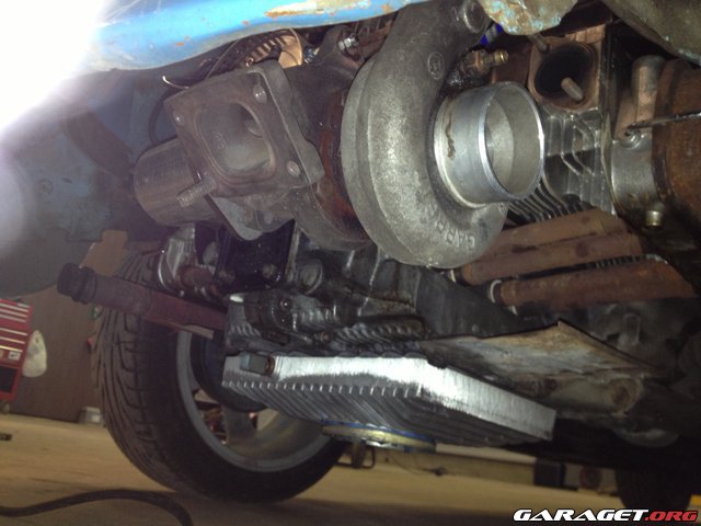

Äntligen lite tid till Bubblan!
Turbon hänger på plats, halva granröret är punktat på plats, fick slut på rörböjar, typiskt!
https://www1.garaget.org/gallery/images/72/71898/71898-0f7d42f7ebad6fb6068bf67062b9e868.jpg
https://www1.garaget.org/gallery/images/72/71898/71898-df3ab20035ed410d439f498becc7c148.jpg
https://www1.garaget.org/gallery/images/72/71898/71898-0c7d33d27534148959ad4a85d648b7ce.jpg
https://www1.garaget.org/gallery/images/72/71898/71898-8b4a8437afc251d35cdceb1f16519363.jpg

ascona-tic skrev:
rätt rörigt. men fett.
Ska vara rörigt wink förbryllar folk wink
Inte så lätt med så extremt lite plats!

#59
blir det någon dämpare eller det räcker med den tubindrivna dämparen?
