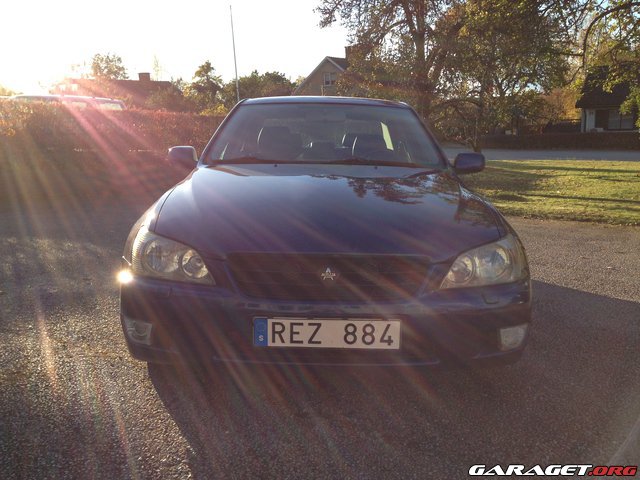

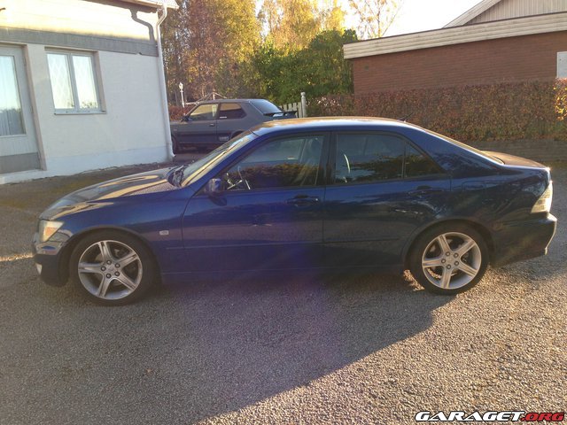

Tänkte börja med en bild på "utgångs objektet"
https://www1.garaget.org/gallery/images/119/118602/118602-c3d02c0e6f174325b3af84592fbad912.jpg
https://www1.garaget.org/gallery/images/119/118602/118602-bfe4330466dea81d6e6384823da27ffb.jpg
https://www1.garaget.org/gallery/images/119/118602/118602-f8ec697f8ff3ee9ba18242a61b72e94a.jpg
https://www1.garaget.org/gallery/images/119/118602/118602-98a36a160eb6c1647dee2a8817dc5937.jpg
Kompisens Lexus Is 200 Sport som står till Vänster, Min till höger smile (blom24 här på garaget)

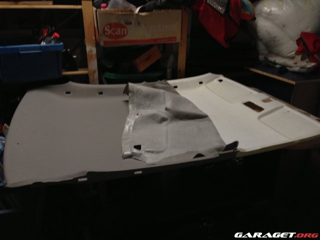

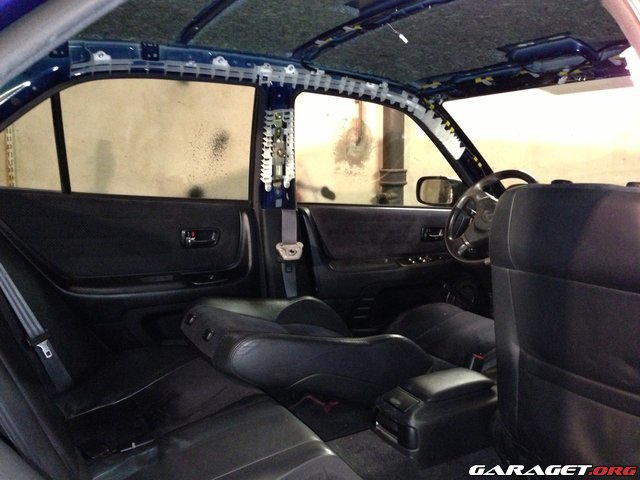

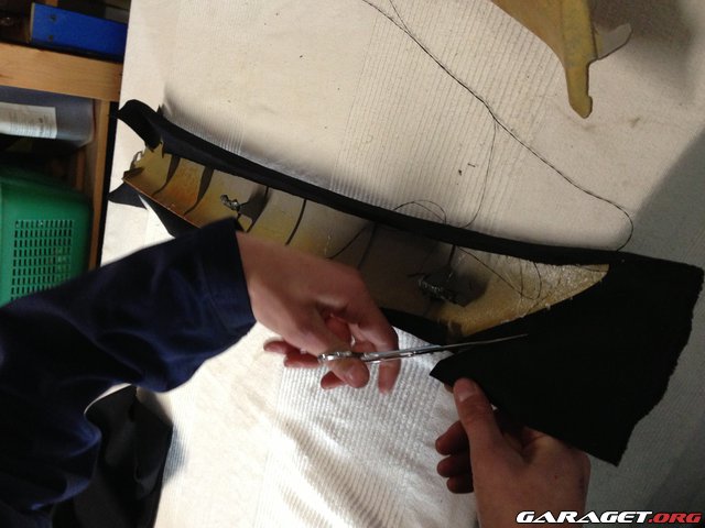

Första projektet blir att byta inredning (Tak, A,B och C-Stolpar)
Precis fått lagt vantarna på 8m alcantara till bra pris!
https://www1.garaget.org/gallery/images/119/118602/118602-11a2ccdf292d97f0833bb47ca17692bc.jpg
https://www1.garaget.org/gallery/images/119/118602/118602-573139fca68f95d4f3950e6f353d54ec.jpg

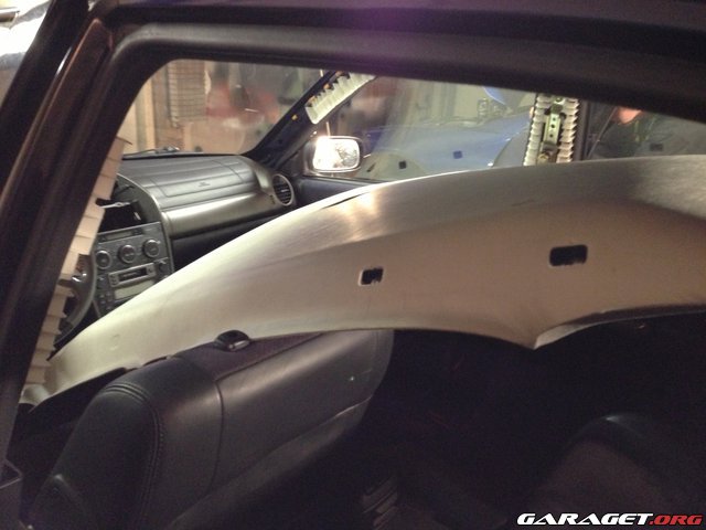

Gamla inredningen till vänster. Till höger har vi efter jag dragit av det gamla Fleece liknande tyget! Nu ska det "Bara" på med alcantara!
https://www1.garaget.org/gallery/images/119/118602/118602-90c963b7650d10af3cf0428ccc7a8b30.jpg
Ut med det gamla, Snart in med det nya!
https://www1.garaget.org/gallery/images/119/118602/118602-0b0fe24ef0b5aca5a9208fb92fa53837.jpg
Huden på fingrarna snart borta! Sitter som FAN!...
https://www1.garaget.org/gallery/images/119/118602/118602-e88592e5713f55a78975ef144d7d1a9c.jpg
Klär för fullt!
https://www1.garaget.org/gallery/images/119/118602/118602-27e56ae8e417644801466de0b3368baf.jpg
So far so good! Efter någon timma med svett, några väl valda ord.. så är man ändå riktigt nöjd, riktigt sugen på att få ihop det nu! big_smile

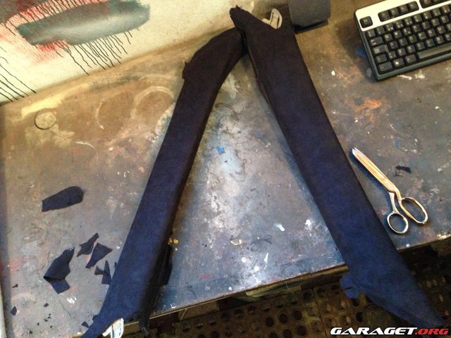

Uppstod lite problem igår när jag skulle göra det sista på taket, blev "knögligt" som bara fan... så slog igen butiken ganska tidigt för att åka hem å fundera på saken.
https://www1.garaget.org/gallery/images/119/118602/118602-7b12e54b5a65fefcb8ab2d902f7c4cd3.jpg

Bild innan.
https://www1.garaget.org/gallery/images/119/118602/118602-d390b502d8f6c0cd06aa73c1840604ba.jpg
Bild efter!
https://www1.garaget.org/gallery/images/119/118602/118602-66ebd5e94ea7fcbe7e934a5f61f74cad.jpg

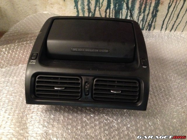

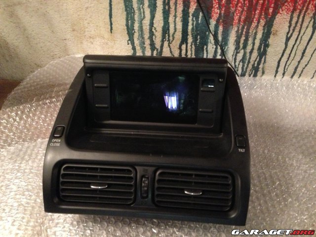

Dessa finns ej i första generationen i sverige! Därmed finns det inget stöd för GPS inbyggt i mjukvaran i dessa bilar. Så för att få detta funka så kommer original displayen plockas ur och ersättas med en lite modifierad vanlig handhållen 5" GPS smile

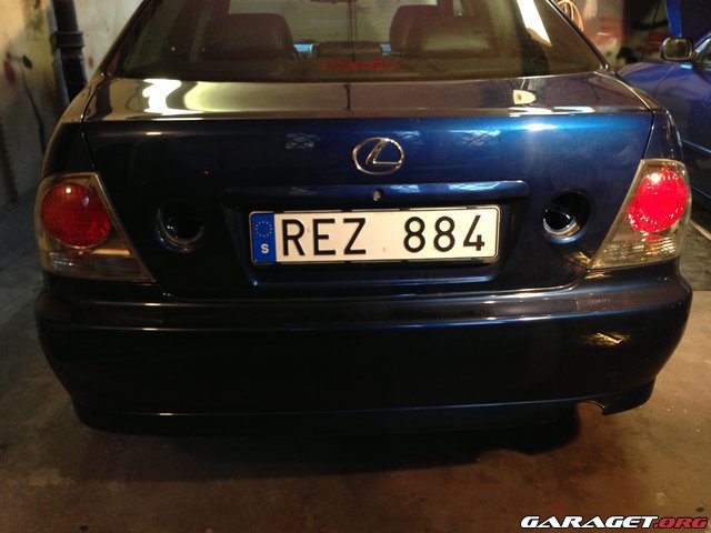

https://www1.garaget.org/gallery/images/119/118602/118602-4b17d86f4bcb32b117cabdae8d62065b.jpg

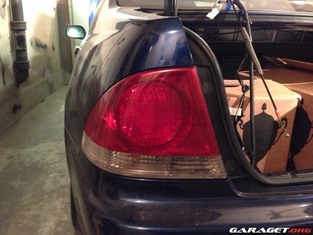

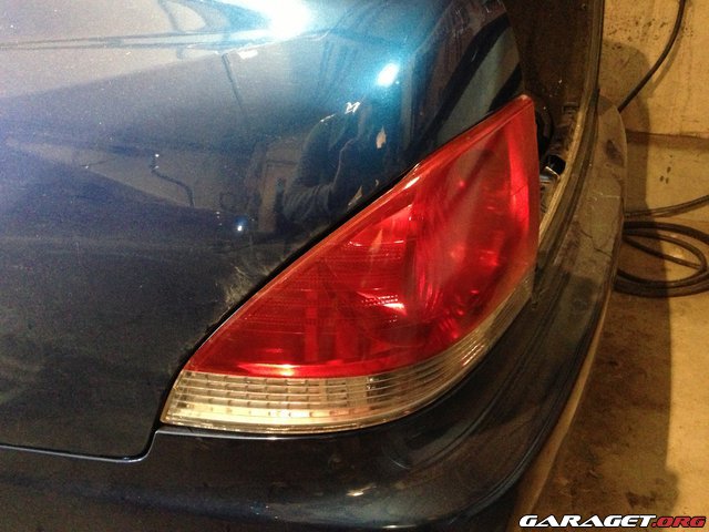

Nytt projekt påbörjades igår! Baklamporna ska tonas i röd färg. Gillar inte den "Plastiga" Looken som är på Is200 baklampor...
https://www1.garaget.org/gallery/images/119/118602/118602-c97289ba3f26cbdc85cc355d9a68b59a.jpg
Målning klart! Den röda toningsfärgen köpte ja på Mekonomen! en sak jag märkte var att den lackerade ytan blev väldigt lätt flammig... Ordnade detta med att lägga på 3 lager klarlack! Faktiskt nöjd med resultatet smile

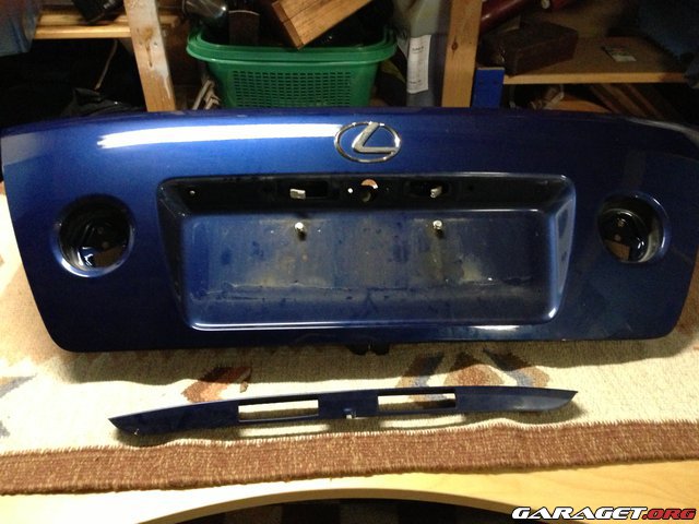

https://www1.garaget.org/gallery/images/119/118602/118602-13139db89d0f81c58497650f33722816.jpg
Dimmljusena ska nämligen tas bort, läggas igen, och sen ska hela luckan in på lack.

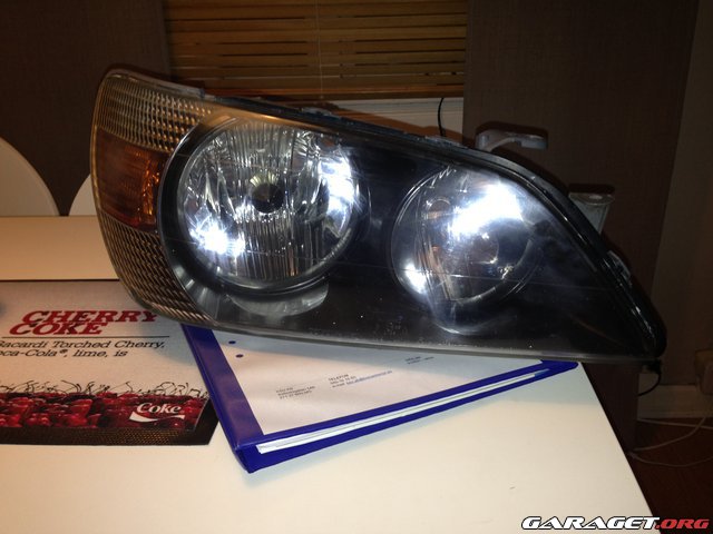

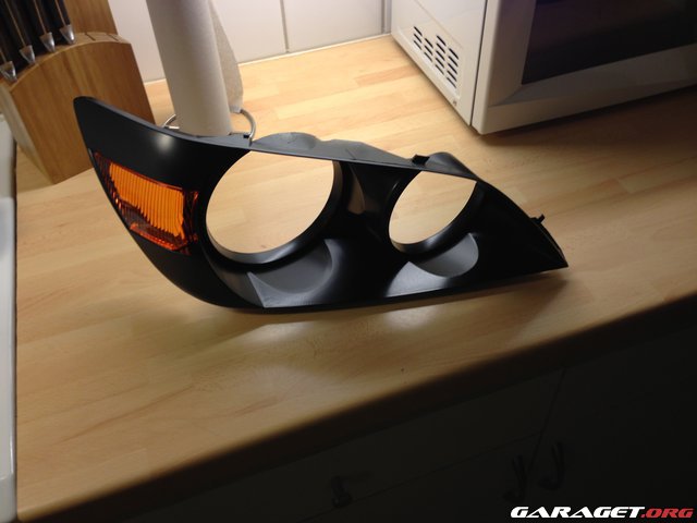

Next up är framlamporna, de ska tas isär och "insatsen" ska lackas!
Detta är resultatet efter 20 min i ugn på 120 grader.
https://www1.garaget.org/gallery/images/119/118602/118602-8faa4ef8c602f6a2134023046243a10f.jpg

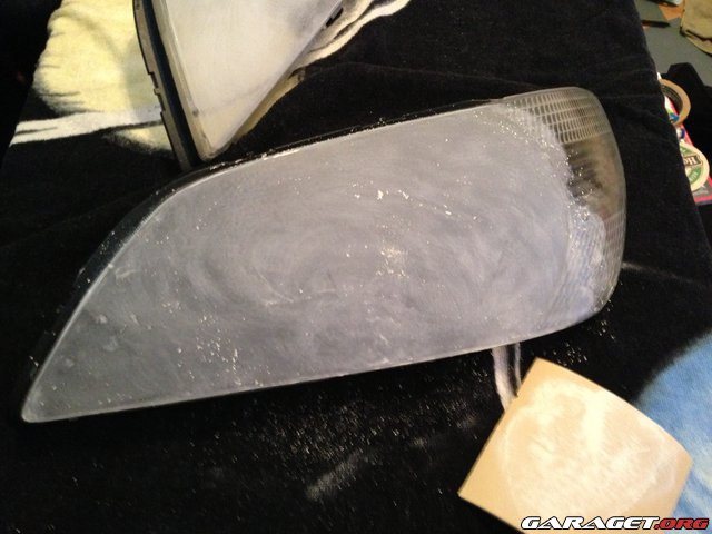

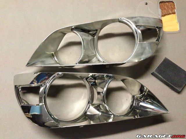

Det som ska lackas slipas ned.
https://www1.garaget.org/gallery/images/119/118602/118602-81ed2a96575085fd7c71bfdd43f4a587.jpg
Och lackas! Till skillnad från vissa så ska jag ha kvar den oranga blinkersglaset, tror det kan bli en snygg brytning!

Passar på att slipa ned glasen (PLAST) för att få bort små repor, stenskott osv!
Har inte haft tid att sätta ihop dom än, men det är samma recept, ungen i 120 grader, blir säkert några minuter kortare detta gången! Foton kommer snart upp på inredningen som blev klar i helgen samt ihop monterade lampor smile

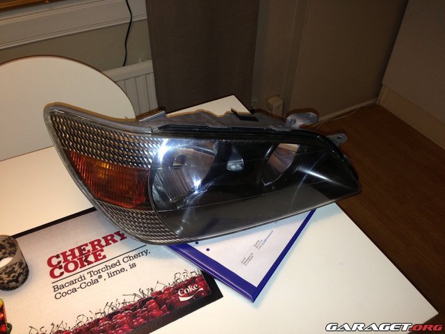

https://www1.garaget.org/gallery/images/119/118602/118602-39b5a7ba251a6c85caeabfbf8f583e72.jpg
Resultatet av de svartlakerade insatserna i lyktorna och slipade glasen! Helt ok, Får se sen hur det blir när jag får på dom på bilen smile
