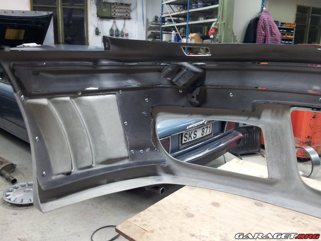

Nu har vi börjat! Är uppe i det blå nu, så jävla glad!!
Började med fronten eftersom ag hade en extra sån.
Var i garaget från 13 tiden tills nu smile
Här kommer lite bilder
Nerbantning av originalstötfångaren
https://www1.garaget.org/gallery/images/112/111109/111109-d1457b5974ce82cb834e65cac147e3e1.jpg

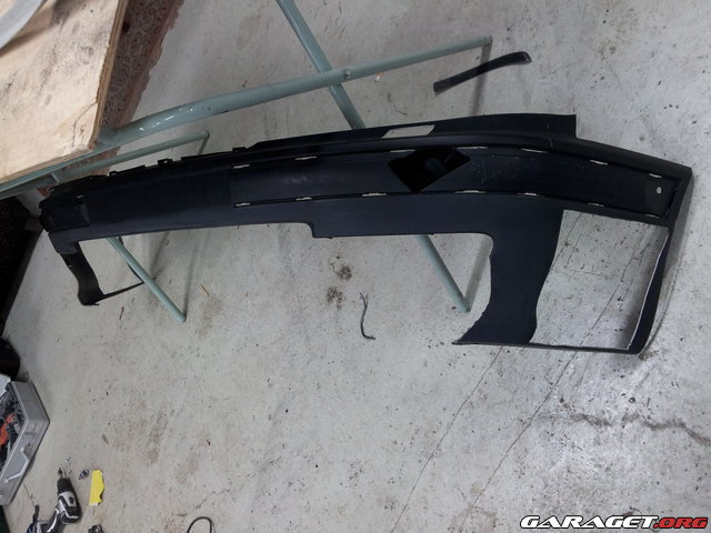

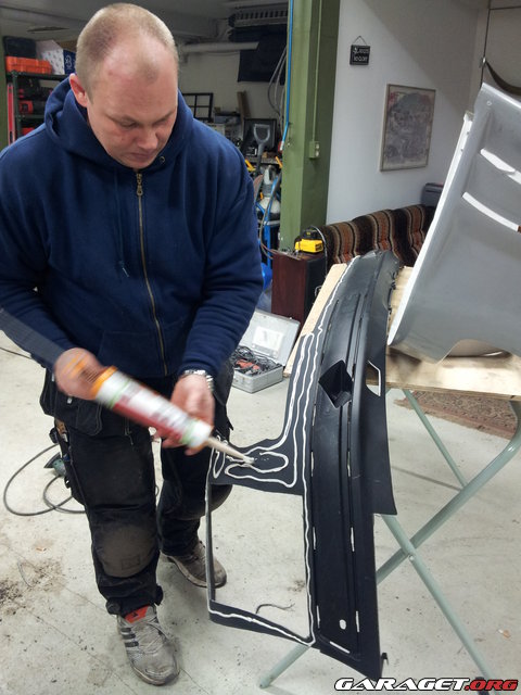

På med lite PL400
https://www1.garaget.org/gallery/images/112/111109/111109-1005a494cf6f1650ed6a6339dd976d8a.jpg

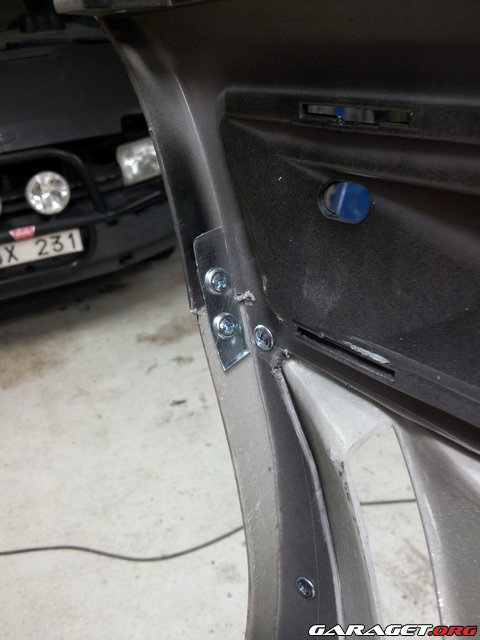

Baksidan
https://www1.garaget.org/gallery/images/112/111109/111109-55186536dc738d8dffbc2d135f4ddf0a.jpg
ca 30 skruv satte vi dit från baksidan, bara kapa av sen och spackla över
https://www1.garaget.org/gallery/images/112/111109/111109-2f103121cd6be8e6cdc1094f25a19e82.jpg
