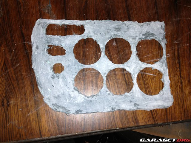

Prova att måtta ut en glasfiberskiva som passar
som ett smeck i hölet? wink

Bara det va så lätt. Hålet är lite böjt och skevt. Svårt att få en rak platta att passa i riktigt. smile

ceedz skrev:
Rak förstår jag att den inte är.
Ta och gör en mall i papp och håll på
tills du är nöjd och lägg den sen på plexiglaset.
Rita av och kapa ut den med en sticksåg eller liten kap.
Värm med värmeistol eller gasvärmare om du vill ha någon böj på den.
Glasfiberspackla om du inte får exakta kanter.
Slipa och foliera. Taaa daa smile

Kan ju va bra att borra hål för mätarna med
Men det har du ju lyckats med.

peterahlin skrev:
ceedz skrev:
Grymt, tack för tipsen!
Men jag gjorde ungefär så faktiskt. Jag la ut papp, skar från en mall osv. Men skillnaden blev bara att jag råkade kapa av för mycket, så jag limmade tillbaks bitar igen. (mest för att slipa bråka med att borra hålen igen.)
Sen idag har jag kört med spackel i hörnen och fyllde ut den lite och det blev helt ok ändå.
Ska foliera den imorn, så det är förhoppningsvis det sista jag gör på den skiten. smile
392 Inlägg
13 november 2012
Okej, det blir säkert bra. Lätt att vara efterklok
men skulle du någon gång göra om det borra då
hålen det sista du gör när du är helt nöjd med
ramen så sparar du lite tid. Upp med bild sen så ja får
se hur det ble, good luck!

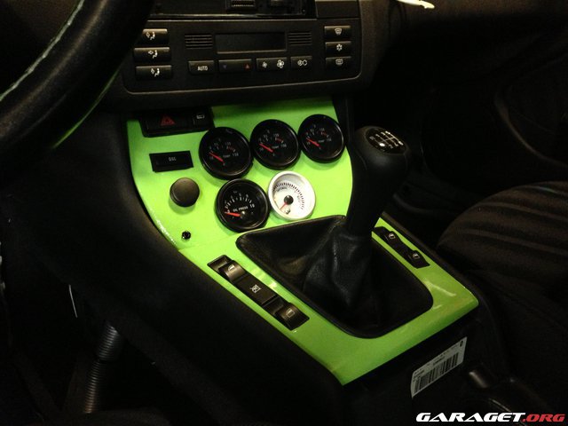

Slänger upp lite bilder på den slipade och sedan folierade konsolen!

Plastic padding! (innan slipning)
https://www1.garaget.org/gallery/images/8/7958/7958-b0cbc820b263de4cc21f5db4a7485cd0.jpg
Färdigt resultat! Dock saknas en mäter som tillkommer snart.
Det blev inte perfekt så jag kommer säkert vilja göra om detta. Men jag har andra saker jag hellre gör just nu, så detta får duga så länge...
