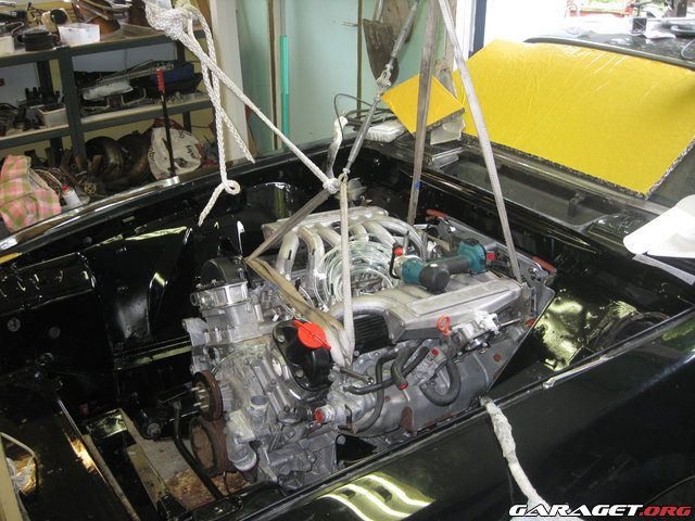

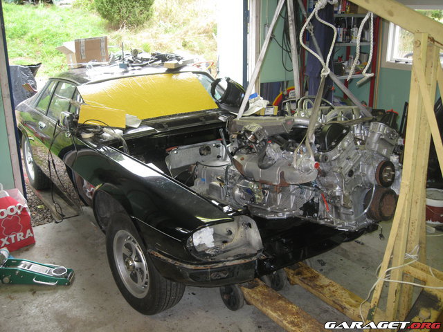

det hela på väg ner, myckets lirkandes är det, så fick motorn hänga ett par timmar
förkylning och feber tar ut sin rätt, bara att in å lägga sig en stund
https://www1.garaget.org/gallery/images/127/126202/126202-8844e666271e155755c41313e1ada978.jpg
Sen vidare en stund till...
https://www1.garaget.org/gallery/images/127/126202/126202-9c5989172889402e1bdf98b96b9f65a8.jpg

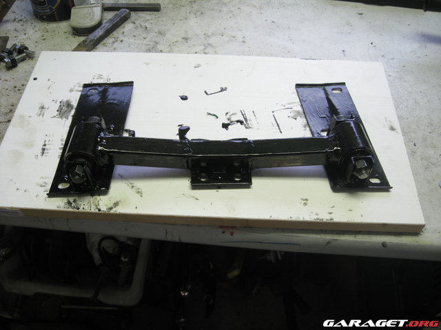

Pust, det värtsa var att ligga under bilen för att bygga om växellådsfästet men det gick det med till slut.
Egen design med gummibussningar i ställer för den stora fjädern lådan står på annars.
Japp den är penselmålad :-)
https://www1.garaget.org/gallery/images/127/126202/126202-7765a4385f36d9503809eec3c512b1fb.jpg

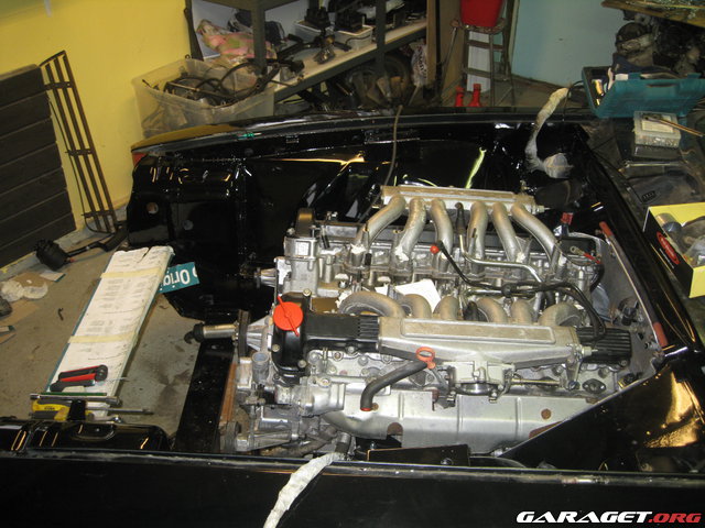

Då var motor å låda på plats och fastskruvat i chassiet igen, nu fattas bara resten....
Måste fixa med oljekyl till motor och låda
Dra om det mesta i elväg
Installera ny insprutning och styrning till växellådan
Installera å dra alla bränsleledningar
Flytta på servo pumpen då den sitter väldigt högt monterad orginal, ev. turbo kommer att ta i ;-)
Kasta ur den remdrivna fläkten å in med en elfäkt, kommer nog ta en BMW fläkt igen som jag har i rödingen
Avgas får vara orginal till å börja med bara att kasta ur första burkarna
Ja å sen allt annat förståss hehe....ja det här kommer ju vara färdigt till jul :-)

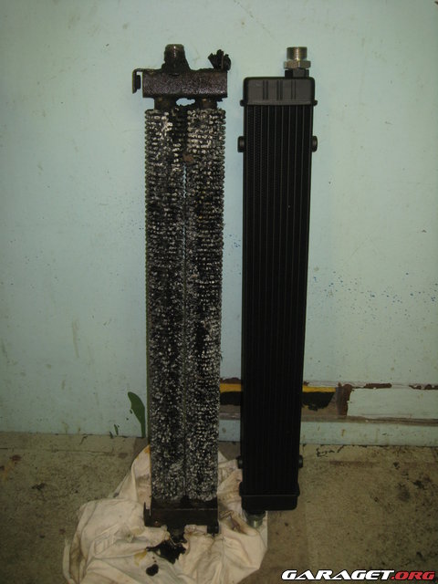

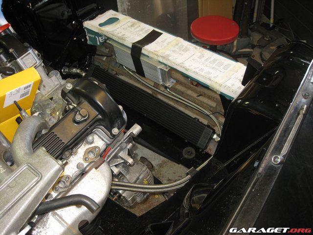

Började med att skaffa en ny kyl till motorn.
En 10 raders Setrab slimline, inhandlades hos Setrab importör i UK, kylare och 2 st AN12 i alu beställde.
Det kostade inklusive frakt 2/3 än vad den billigaste nasarn i Svedala skulle ha exklusive frakt.....måste vara nåt fel med prissättningen generellt i Sverige för bildelar!!!
Nu är i allafall motorns olja utom fara, enorm skillnad i kylkapasitet mot den gamla som består av 2 rör lindade med en kopparspiral :-)
https://www1.garaget.org/gallery/images/127/126202/126202-d545685fdf6712f73d643e2a1804cf64.jpg
304 Inlägg
21 november 2012

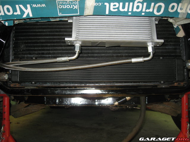

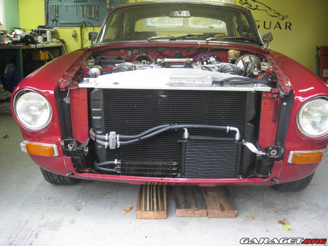

Impassning av kylarna, här är även kylarn till lådan på plats, 13 raders Kina oljekyl finns ingen anledning att sätta dit en dyrare. Kostade på ett par stålomspunna slangar i stället för rör.
Är ju bara ett satans elända att få dit och dra slangarna snyggt, är ju inte direkt lättböjda och böj inte för mycket för då får du veck på innerslangen som igenligen är som ett plaströr....Motorkylen passade ruggigt bra
https://www1.garaget.org/gallery/images/127/126202/126202-3f19a62eb591913ecbf2f9f65fdded7f.jpg
https://www1.garaget.org/gallery/images/127/126202/126202-e2cf5b35476576c0955280ebebf50f12.jpg

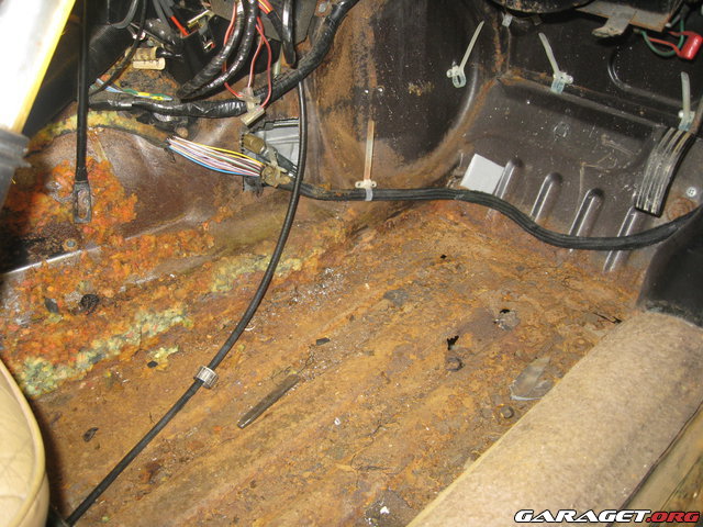

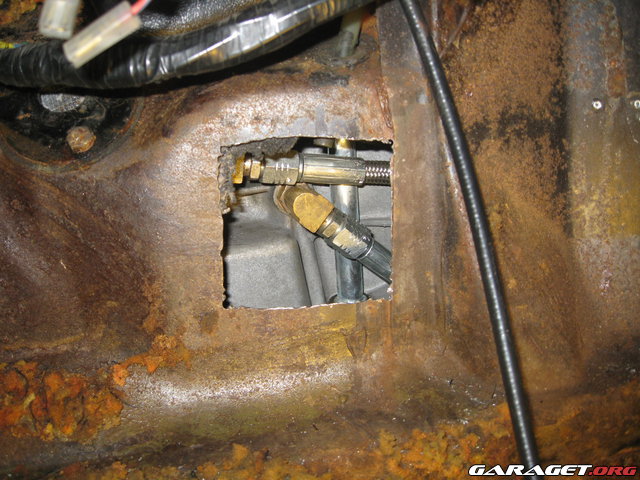

Fick ta upp ett stort hål i kardantunneln för att komma åt anslutningarna på lådan..var ändå trångt som tusan att få dit dom. Fick slipa lite på lådan och spöa på röret till oljestickan för att få dit dom.
https://www1.garaget.org/gallery/images/127/126202/126202-d5a74d031d92e39c297ca21e9251359b.jpg
nytt golv finns att svetsa dit, någon som är sugen hehe..som tur är finns det inte så mycket mera rost det här pga av det stått så mycket vatten på golvet, regnade in via dörrlister och fönsterlister

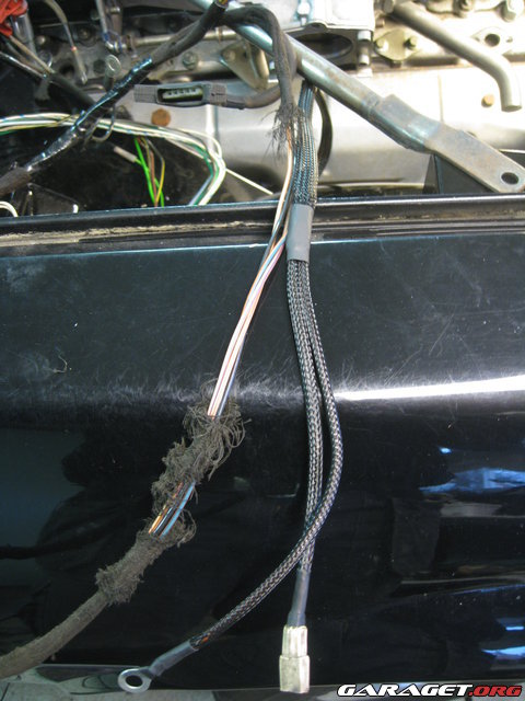

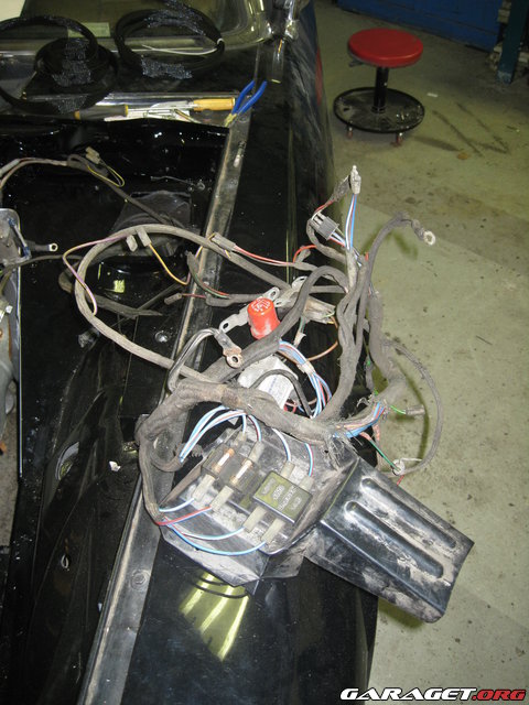

I väntan på en stor låda med delar från USA så började jag titta lite på kablaget ute i motorrummet.
Går ju att få till snyggt med lite nya kabelstrumpor, dom gamla i tyg är ganska ruttna.
Är även en hel del kabel som jag kan ta dän då den nya insprutning/tändning behöver helt nya kablar ändå.
Gammalt och nytt
https://www1.garaget.org/gallery/images/127/126202/126202-52e9adb28dd97e3632ec564d1586c761.jpg

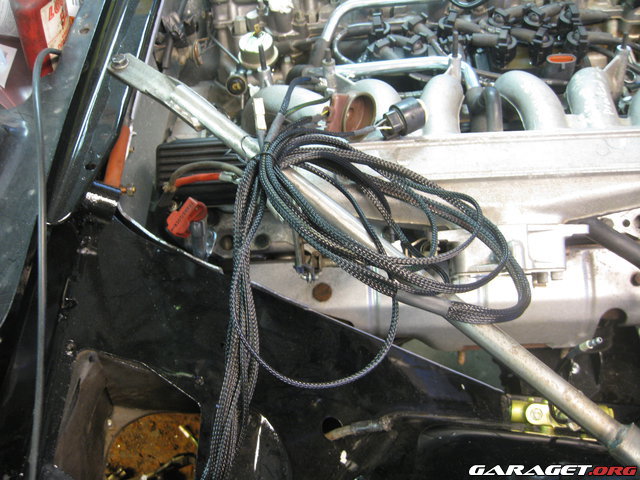

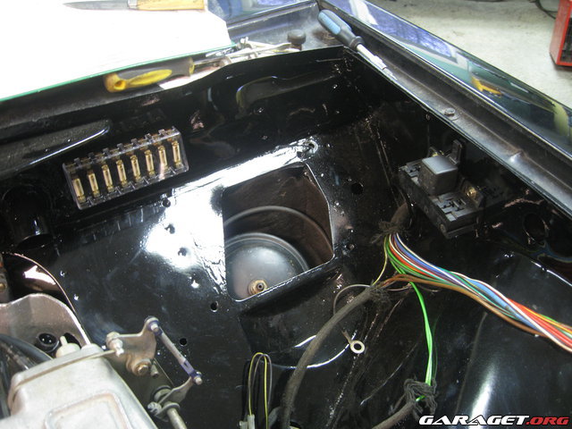

Högra sidan var ganska enkel, kunde ta bort en hel kabelstam som gick til den gamla insprutningen.
Sen är det då kablaget kvar på vänster sida till i huvudsak belysningen.
https://www1.garaget.org/gallery/images/127/126202/126202-3522209521cd7d090ed2f305be70cc52.jpg
Finns säkringshållare i retro still att köpa nya, sen lite nya relän etc så blir det som nytt.
Måste flytta placeringen på reläna till lyse/signalhorn då jag ska få dit luftintag/filterburkarna där dom sitter orginal.
https://www1.garaget.org/gallery/images/127/126202/126202-748d8ce04922f4e639bb18e5eecff171.jpg

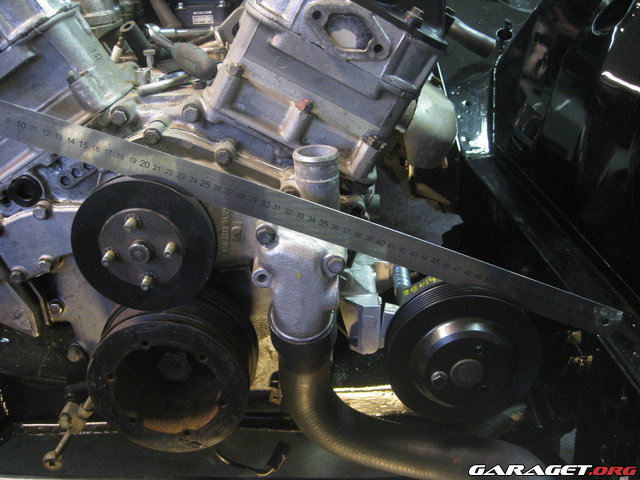

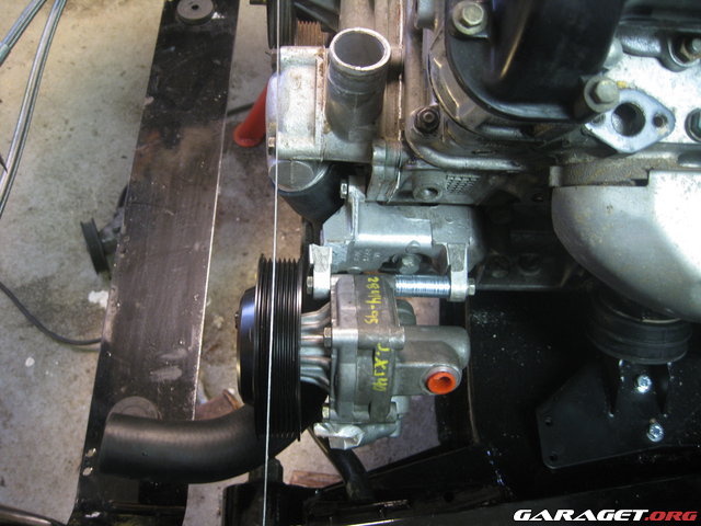

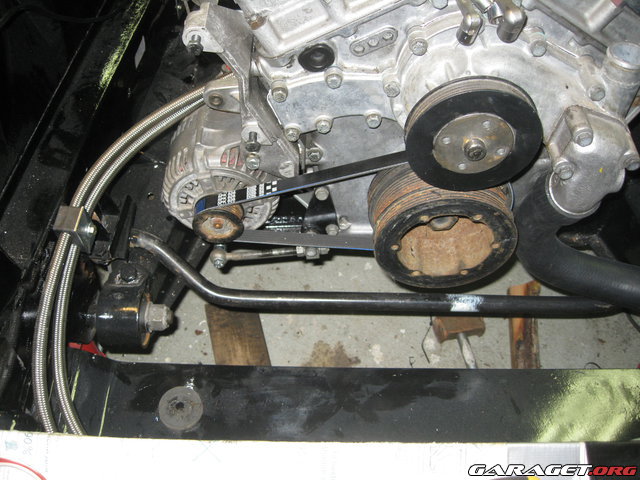

Orkade med mera el så tog en koll på servopumpen, orginal sitter den högt upp på höger sida av motorn men där kommer den vara i vägen om jag nu får till det med dubbelturbo.
Satte den nere på vänster sida i stället, ska igentligen sitte en spännrulle till remmen för vattenpump/kylfläkt.
Bort med spännrullen och dit med pumpen, passade ju inte rakt av så fick kapa av ena fästörat
Nu uppskimsat med brickor för att få remmen i linje, ser snett ut men är stållinjalen som är "krokig"
https://www1.garaget.org/gallery/images/127/126202/126202-8a4ffccef1199959f457bbe645f884b3.jpg
https://www1.garaget.org/gallery/images/127/126202/126202-749f127723c1748873c258856c477b9b.jpg
Klipp ny remskiva på pumpen, då jag fick hem motorn efter jag köpt den så fick jag se att det var plattremmar på den, ringde direkt skroten där jag köpt den och bad dom skicka generator och pump och förklarade då att remskivorna måste med. Inte fan satt det någon skiva på servopumpen många telesamtal men den fanns bara inte kvar...Skit
letade länge efter en ny på skrotar runt i landet, stog en likadan bil på skroten i Norrköping.....pump med skiva sålt, Fan åxo. Kontaktade en massa skrotar i UK men ingen som ens bemödade sig att höra av sig.
Till slut ringde jag en firma nere i södra Sverige som pysslar med Jaguar. Nä vi har ingen pump eller skiva liggandes blev det til svar, men jag kan kolla om det finns nya skivor att beställa. Han ringde tillbaka efter ca 15min , japp finns ny att köpa kostade 420Sek inklusive frakt :-) helt otroligt billigt räknade med minst 1500

Körde lite i helgen fixade färdigt kablaget på höger sida i motorrummet
https://www1.garaget.org/gallery/images/127/126202/126202-db338572f4613eaceabb933e15da6fe6.jpg
sen fick jag dit remmen till generatorn ....
https://www1.garaget.org/gallery/images/127/126202/126202-468fd0c09a09fe6ea836bd78eaba68ba.jpg

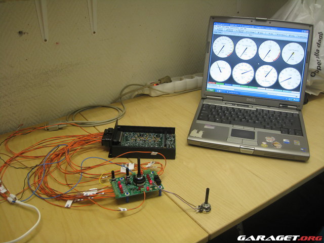

Ni som nu orkat läsa allt kanske kommer ihåg att växellådan som nu sitter i är en 4L80E
Super låda som igentligen tål hur mycket stryk som helst med lite modd.
Den behöver då någon form av dator som kan ta hand om växlingen, finns en hel del olika varianter att tillgå eftermarknads grejor då alltså, tyvärr inte så många som fixar 12cylindrar dock.
Efter mycket tänkandes och snåltarmen drog åt så vart det ett GPIO kort från grabbarna Bowling&Grippo.
Samma killar som är ägare till MegaSquirt burkarna.
Fördelen med den är att man kan länka ihop den via CAN bussen med en MS burk för sprut/tändning.
Med nya MSIII finns det mycket data som kan delas av burkarna :-)
Så här ser det ut efter att man suttit och lött ett par kvällar, snygg svart eloxerad burk, kortet på sidan är en "TransStim" alltså en växellåds simulator för att kunna testa alla funktioner.
Här uppkopplat mot datorn
