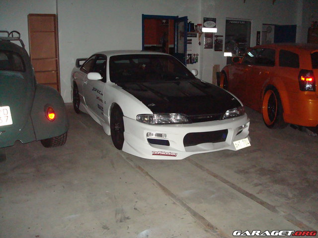

https://www1.garaget.org/gallery/images/148/147368/147368-6a1af0119a70795ad10c1ae7a693d752.jpg
Bilen i nuvarande skick^^

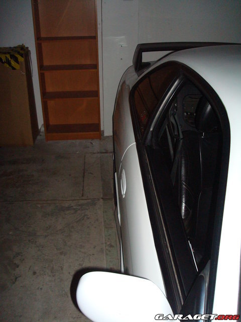

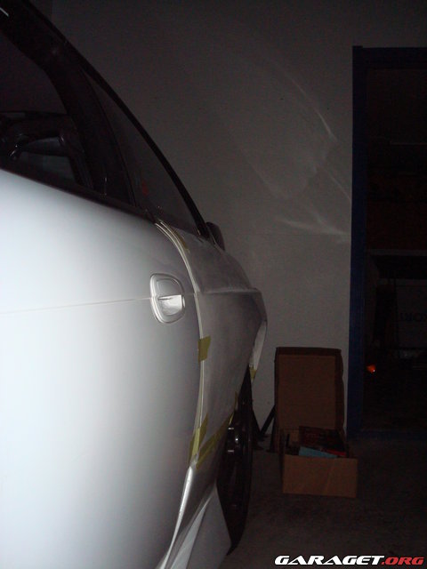

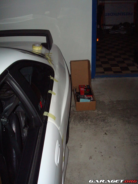

Idag Tog ja en sväng bort till garaget och lämnade litte grejjer ja skall ha till bygget(screamer mm)^^ Kunde inte motstå frestelsen att tejpa upp breddningarna för att se hur det såg ut XD ursäkta för dåliga bilder elektrikern har inte vart där ännu så ljuset i taket fungerar inte wink
https://www1.garaget.org/gallery/images/148/147368/147368-55868f90227b512b7477281537c8016d.jpg
Bilen där den står i garaget smile Redo att stätta tänderna i  wink

Breddning ala Orgin Style 50mm^^
https://www1.garaget.org/gallery/images/148/147368/147368-5bf222929aa102b69de4a309a64a5452.jpg
50mm^^

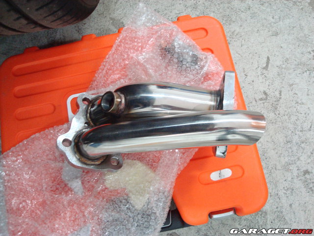

Screamerpipe, Kommer förhoppningsvis o låta litte^^

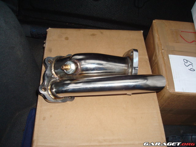

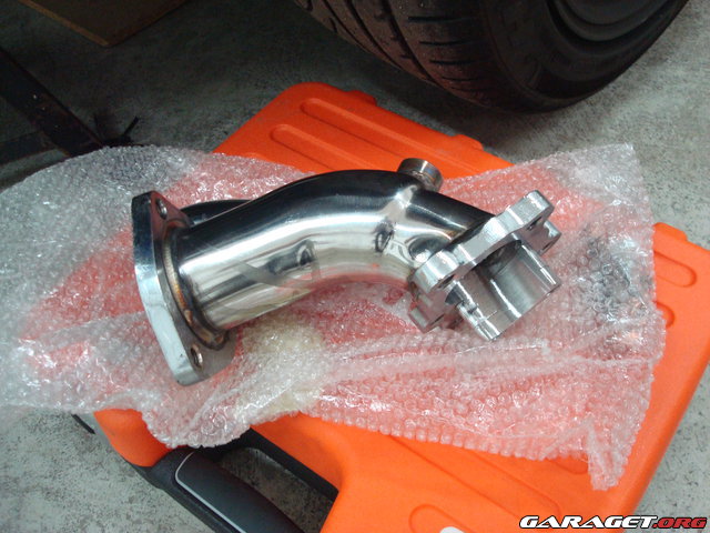

Tillslut har man då äntligen fått till Screamerpipen^^ Avskiljningsväggen mellas turbin och wastegateklaff var för låg så att avgaserna smet imellan och läckte ut yikes sedan blockerade Screamer röret så att man inte kunde montera dit frontpipe flänsen så den fick kortas. Resultat:
https://www1.garaget.org/gallery/images/148/147368/147368-883e8a390ad843acc59a9e67f7699c72.jpg
Modifierad screamer med "rätt" höjd på avskiljarväggen^^
https://www1.garaget.org/gallery/images/148/147368/147368-1dd8dfbf3e153406e89213960bbc8e0c.jpg
Kortat screamer rör^^
