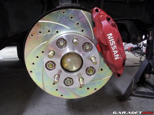

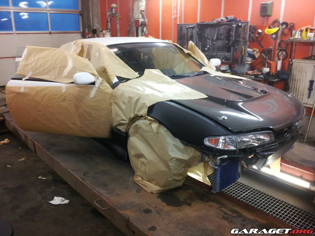

Monterade nya bromsar fram idag^^ Ingredienser: Breakland 290mm skivor (slitsade, ventilerade och borrade), Redstuff ceramic pads och 25mm spacers på det wink

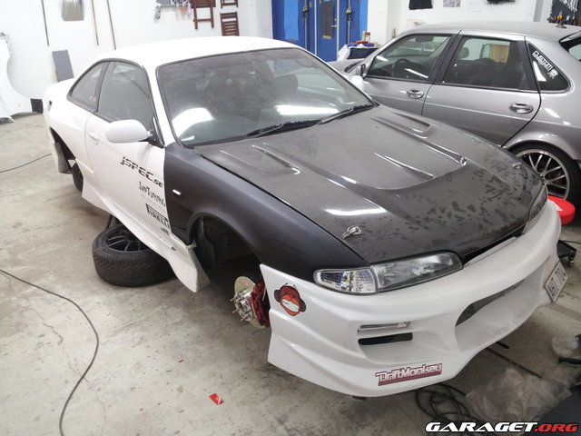

Demonterade också framskärmarna o förberedde för lack smilehttps://www1.garaget.org/gallery/images/148/147368/147368-cc226998514ce346b7d28c98dc12151a.jpg
Nya bromsar^^

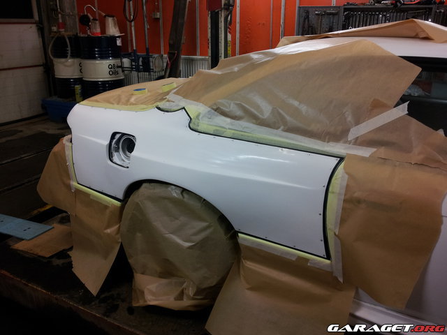

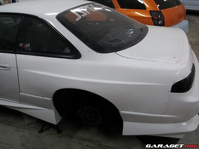

Framskärmarna är lackerade och breddningarna är på plats bak^^
https://www1.garaget.org/gallery/images/148/147368/147368-705ab78f1ff7c615fc483c0dc4bd216d.jpg
Baken^^ dock en konstig vinkel ser inte breddningarna men...
https://www1.garaget.org/gallery/images/148/147368/147368-bb0bfb6f5cb4684cc4940353b6f05be1.jpg
Vänstersidan wink

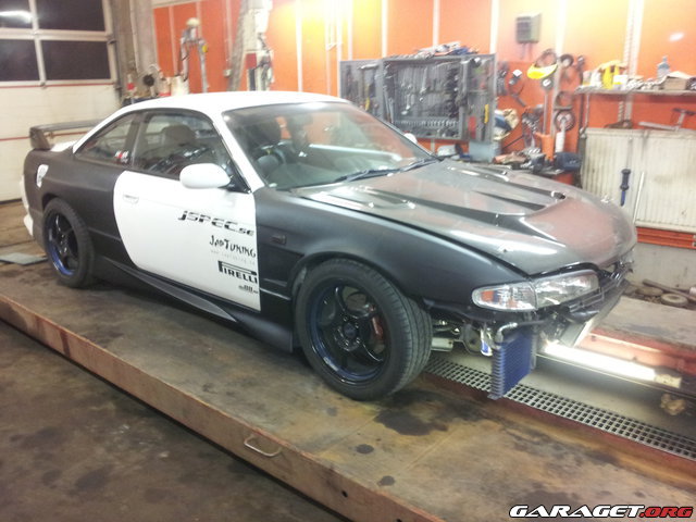

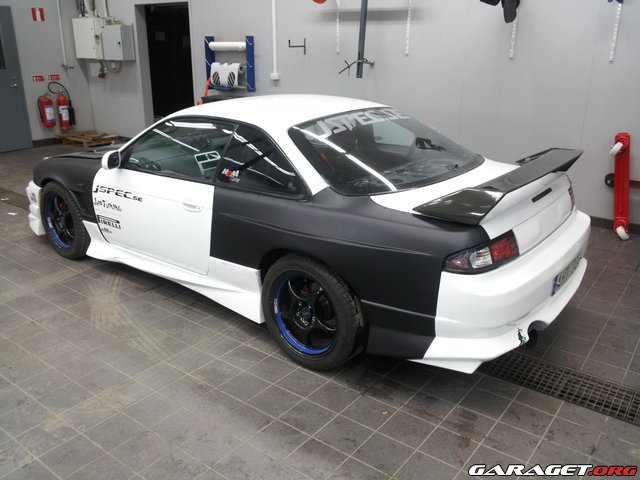

Nu äntligen börjar det hetta till! Mattsvarta framskärmar och avtätade bakbreddningar instrumentbrädan klar, 4mån slit snart klart winkhttps://www1.garaget.org/gallery/images/148/147368/147368-17c4dd7ed086bc85a0d0db5165adff75.jpg
Svarta framskärmar wink
https://www1.garaget.org/gallery/images/148/147368/147368-7b8d96721ab9758729b33811052ca42e.jpg

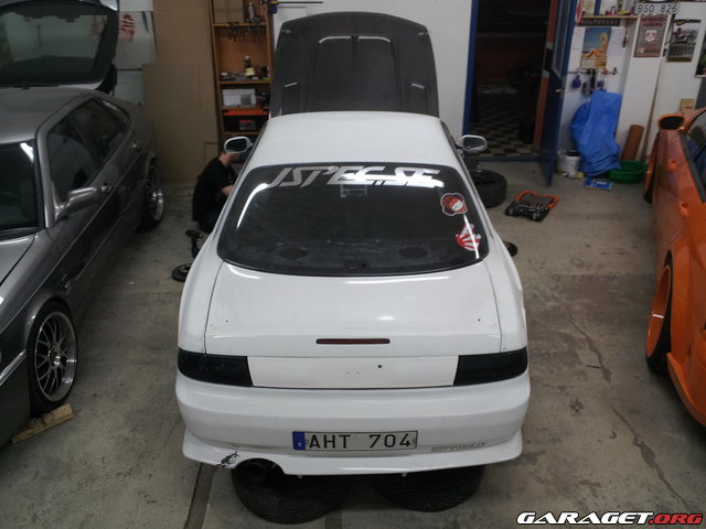

Nu ä det riktig slutspurt på 200an, har bestämt att bagageluckespoilern ryker och stickerbombat/folierat bagageluckan. Tak spolier ä på G. Testkörning ä utförd o den känns riktig go på vägen(trodde den skulle bli väldigt hispig med så mycket spacers). Screamern fungerar perfekt o det vibrerar o skakar i allt som aldrig förr XD Första målet blir Barkaby 27april då den skall vara helt klar......för nuläget iaf^^ ska bli riktigt kul, får nog ta med men en sittkudde och ett par Peltor kåpor^^ bilder kommer inom kort smile
124 Inlägg
6 april 2013
https://www1.garaget.org/gallery/images/148/147368/147368-9ba8ff15272669bab6fed087705e43f8.jpg
Gammal bild wink nu ä kjolen svart oc spolier borttagen o luckan folierad smile

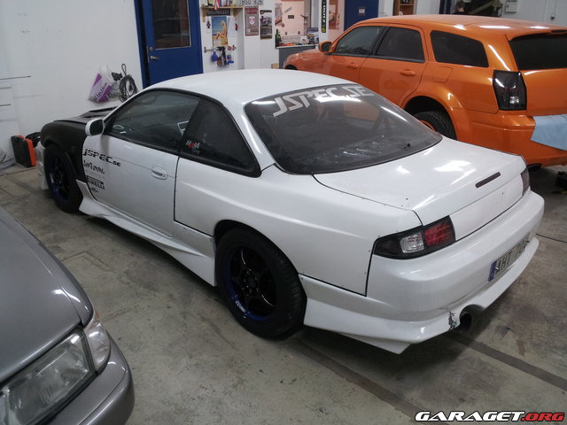

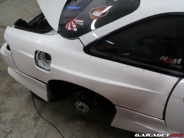

Lite småfix och de slutliga arbetena innan bilen blev helt klar smile Saknar bara takvingen men den kommer nog snart^^
https://www1.garaget.org/gallery/images/148/147368/147368-29345b3ebe64acc3676202056140886e.jpg
Lack av sidokjolar och bakskärmar^^
https://www1.garaget.org/gallery/images/148/147368/147368-3afd221ffb7aa175bc1a6d70f148f2c7.jpg
https://www1.garaget.org/gallery/images/148/147368/147368-88c859d3a045ef30fbef65662fb077d3.jpg

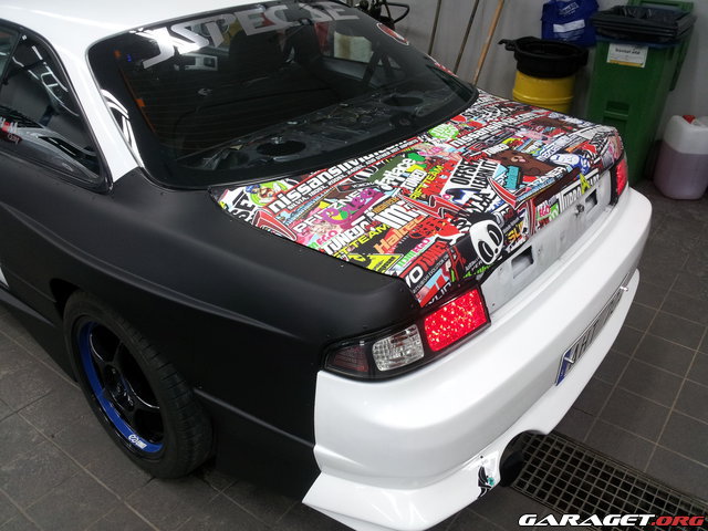

https://www1.garaget.org/gallery/images/148/147368/147368-2ed982e2adf94e7dc669b8e7cdb7f946.jpg
Stickerbomb ala baklucka^^
https://www1.garaget.org/gallery/images/148/147368/147368-5338a27318b340a576b96b9e9e98d2bb.jpg
Bombat bakljusramp och ruta wink
