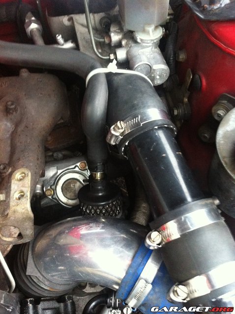

Iallafall! Såg en jättefin sak uder huven (bild kommer)  Angående det här med Vevhusventilationen, någon som vet hur det ska va på dessa bilar?  För där sitter tydligen öppet vevhusfilter på min... har för mig det inte får vara så..
Det satt fast i en slagng som går längst med toppen på höger sida (ska kolla upp vad allt är och hur det fungerar)  och det bästa med allt var att vevhusfilter hängde ner över turbon, och slangen till vevhusfiltert var faststt med bundband i tryckröret mellan turbo och ic!   Vad trött man blir på sånt tattarjobb...
men är det någon här som vet hur det fungera med vevhusventen på dessa så är jag tacksam för hjälp!

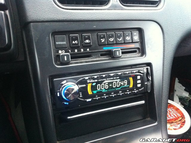

Cd/dvd spelare, mitt nästa bekymer är att få ur denna.. Testa juxa lite idag, men den satt som berget.. får se hur det kommer lösas! smile

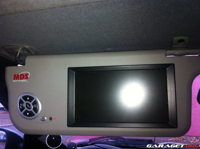

Fick även med en Dvd skärm, inbyggd i solskyddet som ni ser... detta ska ur! Så blir att få tag i ett orginal solskydd istället, någon som har / vet någon som har ett sådant så hojta till! smile

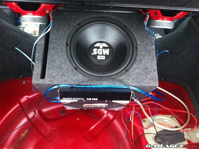

Det här hängde också med,  12" mds bas, GP-3 steg och 6x9" i hatthyllan smile  Ska också hinkas ur! smile
Som den yrkesskada man har som elektriker, så vet man ju att nolla och fas(eller på bilspråket, plus och minus) alltid ska va lika stora(area).  Det var det dock inte här..  Pluskabel på 21 kvadrat, och två tunna minuskablar på vardera ca. 4 kvadrat...  Alltså totalt max 8 kvadrat minus..  Underbart jobbat!..

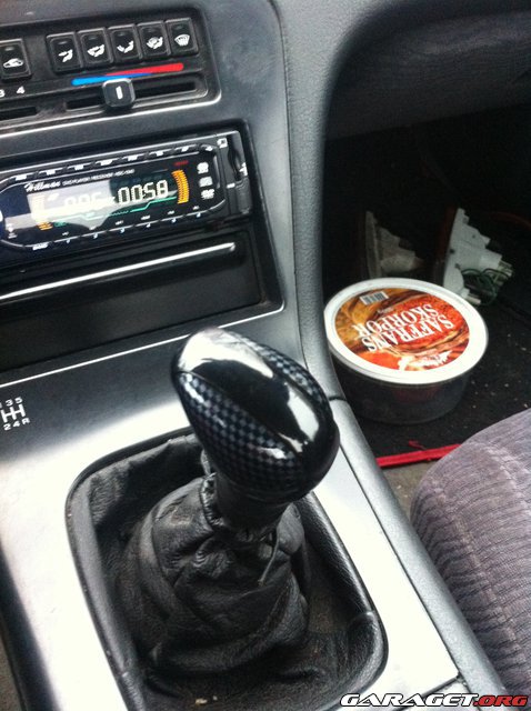

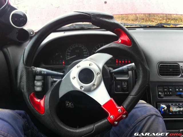

Växelspaksknoppen.. Gick att vrida sisådär en 90 grader.. inte nog med det, riktigt obekväm i handen!  Kommer givetvis bytas, men får vänta tills den dagen då jag ger mig på inredingen kommer!smile
https://www1.garaget.org/gallery/images/135/134795/134795-b3515a5dc7b242542546fb95e340c773.jpg
Såhär rakt och fint sitter ratten på den, nästan lite kul big_smile  Diggar dock inte ratten, så den lär även bytas någon gång i framtiden!

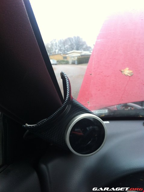

Ladtrycksmätare i A-stolpen är ju givet, men hålaren satt inte fast i a-stolpen, och mätaren hade dessutom inte någon belysning inkopplad.. smile  Blir ända att riva ur då detta också kommer ersättas! smile

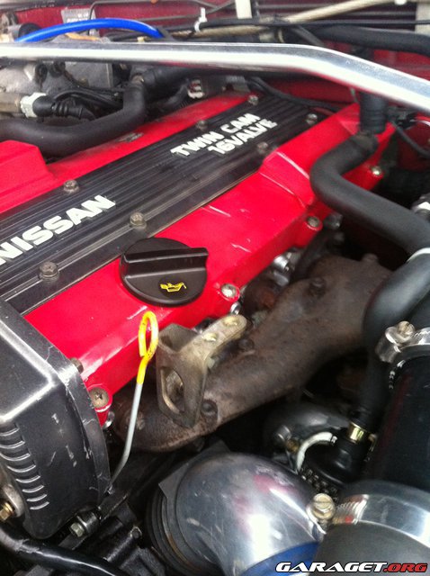

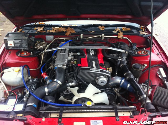

Och en närmare titt i motorutrymmet smile
https://www1.garaget.org/gallery/images/135/134795/134795-ff6abdd1a0ce7939bc1c3f58f7a6098d.jpg
En bild på det jag snackat om tidigare i tråden..  öppet vevhusfilter, som dessutom sitter fast med buntband i tryckröret mellan turbo och ic..    Har även försökt leta info ang just vevhusventilationen på dessa bilar, men inte fått någon bra info, Någon här som vet hur det hänger ihop så är jag tacksam för svar! smile
https://www1.garaget.org/gallery/images/135/134795/134795-3967a34a1193cd7c67db6a307f146b63.jpg
Även lagt märke till att det sitter ett slags fäste på sidan av motorn (syns på bilden) Men ingen aning vad detta är.. Någon som vet? smile

Fick även ladda betteriet idag, då det va stendött.. frågan är bara vad som legat och dragit ström..
Slog även en kik ner i  behållaren till kylarvattnet, där var inte mycket vatten, samt att det var någon brun/svart gägga i..  Återstår att se vad detta kav vara...
Har en aning om att toppackningen har gått, då den var segstartad, och tappade tomgång..  Kanske därför motorn var så kletig (olja) runtom..
Men återstår att se, börjar inte riva i det innan jag fått in den i garaget.. smile

Vevhusventen ska INTE vara öppen på dessa bilar, den slangen som är där går original in mellan turbo och luftmassemätaren.
143 Inlägg
21 november 2012
Okej, tack för infon! då vet jag!smile   Har du någon aning om vad som händer ifall du kör med öppen vevhusvent?

Där händer väl inte så mycket men det luktar apa.. lol
