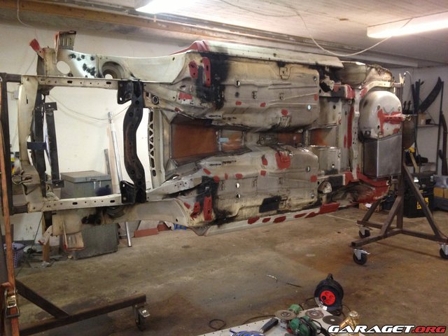

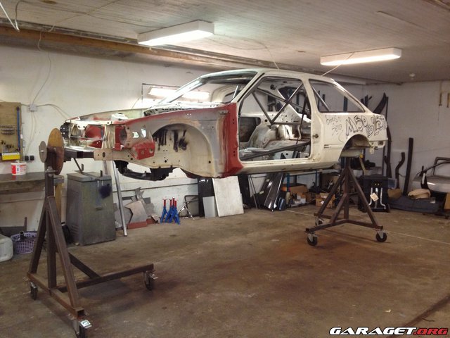

Lite påsknytt! Tömt bilen och hängt upp den i vaggan för att slutföra de mesta av svets och karross arbetet så de blir klart någon gång. Tillbringa hela dagen igår med att svetsa ska tillbringa kvällen idag till de med sen blir det att skrapa den lilla underredsmassa som är kvar och sedan lack!
