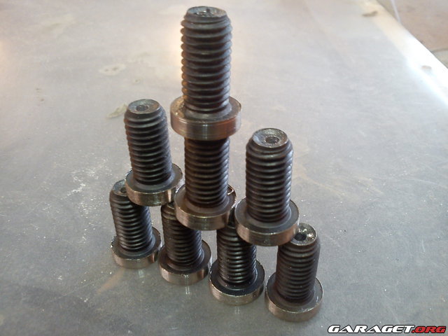

Har även blästrat en del idag, fick tillverka några nya blästermunstycken då sanden sliter hårt på dem.
Blästermunstycken, M10 insex, nersvarvad skalle och genomborrad, minst 3-4 gånger längre hållbarhet än de keramiska munstyckena som jag fick med till blästern. (som dessutom kostade 50 spänn för 4st och höll i ca 1min effektiv blästring). Blästern är förövrigt en fristående från Jula, fungerar bra men man får ju tammefan sand överallt.

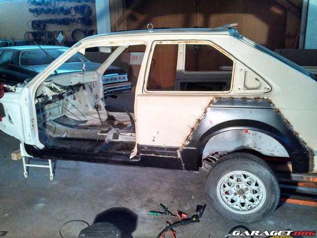

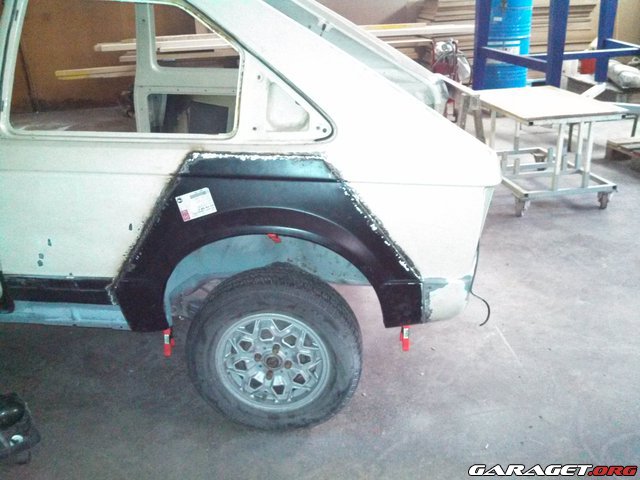

https://www1.garaget.org/gallery/images/168/167375/167375-b681e8ef6c50e059019eb0d5efbece83.jpg
Börjat svetsa i skärmkanten.

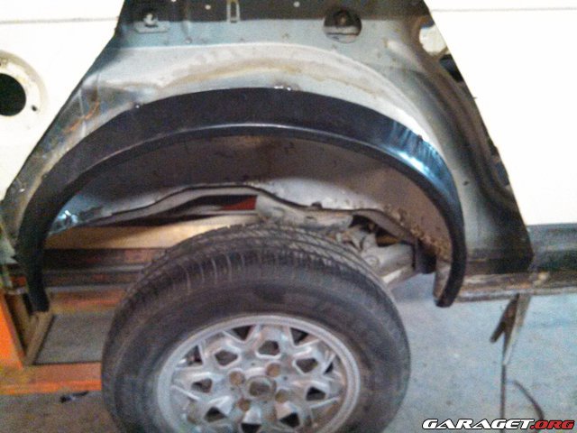

https://www1.garaget.org/gallery/images/168/167375/167375-92c26151bb3de19416ca9449315a05e1.jpg
Tröskel och skärm snart på plats smile

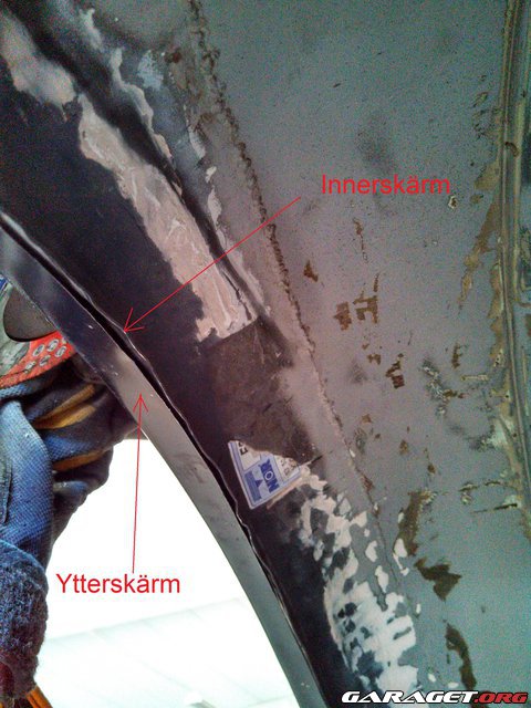

Har lite funderingar på hur jag ska passa ihop ytterskärm och innerskärm, passningen är sådär. Ska man försöka svetsa ihop kanterna eller ska man lägga karosserikitt emellan och pressa ihop dem så got det går? Tacksam för era funderingar och tips smile
Rust Is Not A Crime
1 215 Inlägg
29 mars 2013
Jag hade nog försökt på nått sätt pressat in innerskärmen under yttre sen böjt upp ytterplåten så det blir som att valsa fast du klämmer fast den. Hoppas du förstod hur jag menade tongue

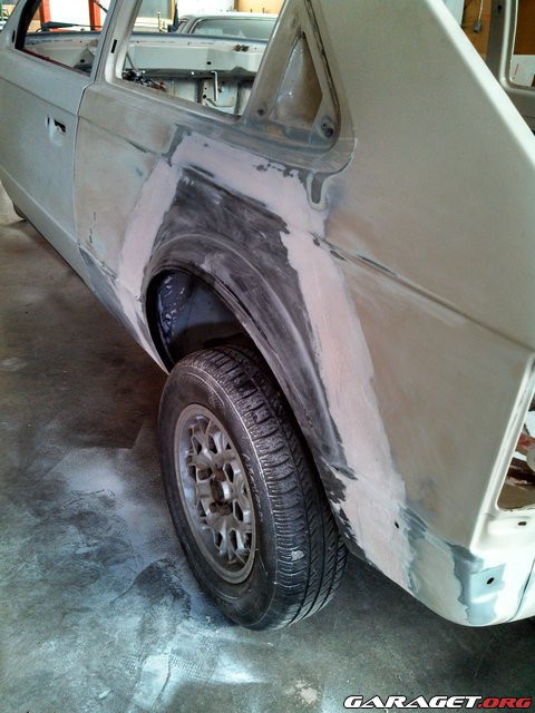

Spacklat över svetsfogarna
https://www1.garaget.org/gallery/images/168/167375/167375-db199bfea04e7a188e90d8fe62eab939.jpg
Gjorde mig en långslip medan spacklet stelnade.

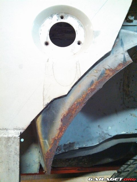

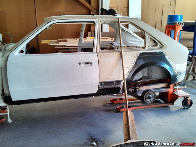

Skurit bort en del plåt på högersidan.
https://www1.garaget.org/gallery/images/168/167375/167375-0a9d736be057660bbaaf84602bbaf549.jpg
Lite rostigt smile
https://www1.garaget.org/gallery/images/168/167375/167375-de2eb32a72cab95fbf90a104698846e7.jpg
https://www1.garaget.org/gallery/images/168/167375/167375-ced414195550e0ed2d7667cbd9e02154.jpg

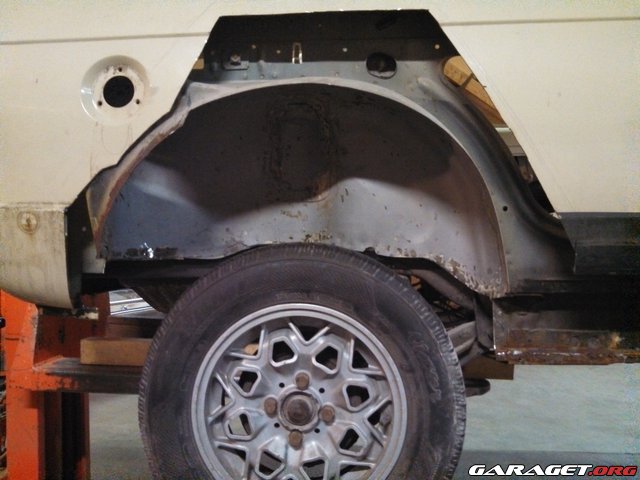

https://www1.garaget.org/gallery/images/168/167375/167375-ad86c5db395880454a3dd6a4088aaf82.jpg
Lyfte dit 19 tummare för att se hur det ser ut smile

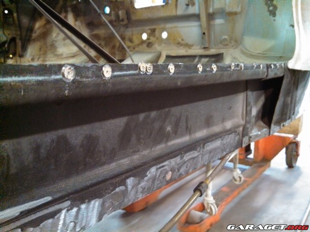

https://www1.garaget.org/gallery/images/168/167375/167375-39599165bca435fa5aa065fce033d528.jpg

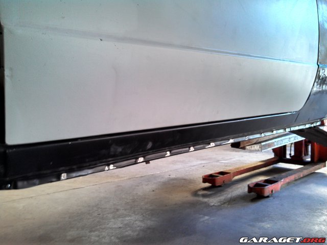

Punktat dit innerskärmen på höger sida.
https://www1.garaget.org/gallery/images/168/167375/167375-546827f1dfebc636d984641911b70173.jpg

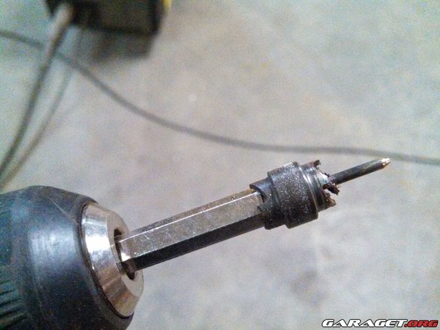

Köpte punktsvetsborr på biltema som fungerar riktigt bra.

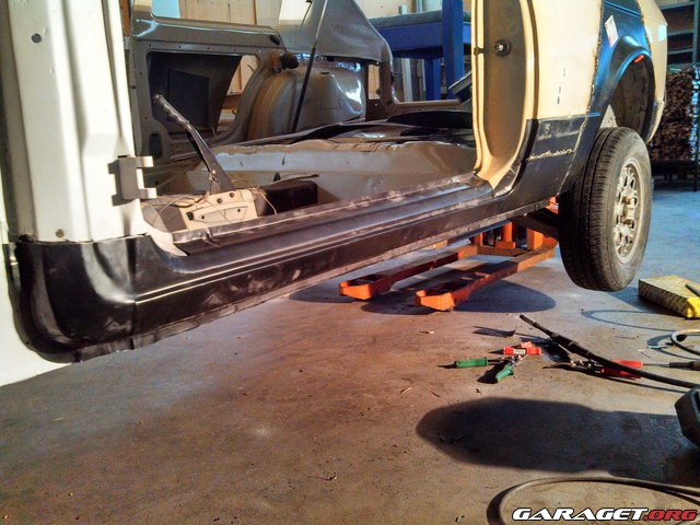

https://www1.garaget.org/gallery/images/168/167375/167375-c50c2cce5ae0882b036af3d3c12c64a8.jpg
Tröskel bortplockad med hjälp av punktsvetsborret, bara slipa ner punkterna som blir kvar.

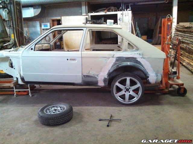

16 oktober 2013
Hur går det här då? smile
25 Inlägg
30 oktober 2013

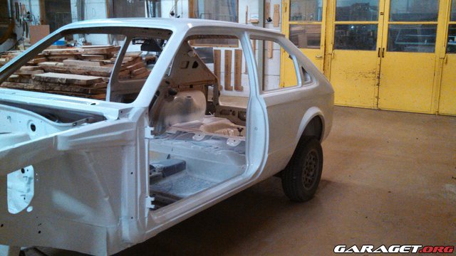

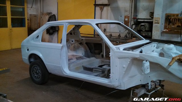

Tjena, har haft en period nu där det inte hänt så mycket utan haft annat att göra, men har nu kommit igång lite igen. Har iaf slipat och grundat på karossen första gången nu så nu blir det att spackla upp de ojämnheter som finns. Långsamt men framåt iaf smile https://www1.garaget.org/gallery/images/168/167375/167375-8efff77eba4208ccb4f20fc95c127949.jpg

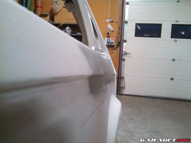

22 november 2013

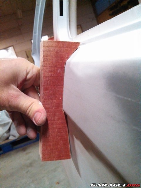

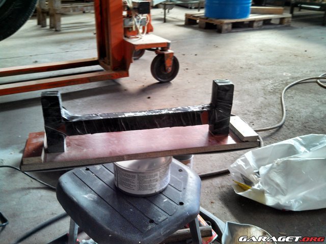

Gjorde ju tabben att skarva nya skärmkanten över vecket på karossen, (se bild). Skulle i efterhand ha skurit av nya skärmen och skarvat den under kanten, är ett helvete att spackla så det ser rakt ut. https://www1.garaget.org/gallery/images/168/167375/167375-6e9169b9040f6762fcf6bfc0630090d6.jpg
Har tillverkat lite mallar som jag hoppas ska underlätta något smile
https://www1.garaget.org/gallery/images/168/167375/167375-f85d326c54bd31056fbb8305b7ab7407.jpg

Ser riktigt fint ut! kul att du räddar en gammal kadett! inte ofta man ser en på gatan nu för tiden:)
Håller på med exakt ramma sak som du på en e30 kaross..
Angående skärmkanten så är iaf e30ins innerskärm punktad i ytterskärmen .. Dock skulle du ju då ha stansat hål i ytterskärmkanten först, klämt ihop dom båda och sen svettsat. Men antar det är försent nu då båda sitter där. Att fylla gliporna med karosserikitt är nog det enda rätta just nu:)
Har en fråga angående blästern! Är det bara en vanlig pistol du kört med och matat från en sandsäck eller är det en riktig med blästerklocka o grejjer?
Lycka till i fortsättningen! Ser skitbra ut! mvh anton
