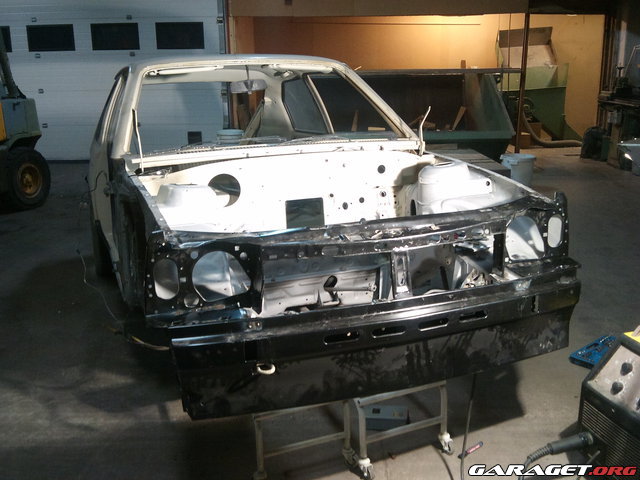

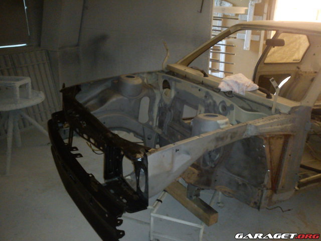

Blästrat i motorrummet. står nu och funderar på om man skall punkta dit frontplåten innan man grundar eller om det är bättre att göra det efteråt då det kanske är svårt att komma åt att spruta grunden när frontplåten är på. Tips någon?

Gör svetsjobbet först och sen grundar du, kan ju grunda med zinkrostskydd från hagman. Gör jag alltid där jag ska svetsa mellan överlappningsytor, för den färgen flyter undan där du svetsar. Funkar kanon för mig iaf tongue.
Rolig bil du gör iordning smile. Lycka till!

https://www1.garaget.org/gallery/images/168/167375/167375-74c09513ed317e0e5cd608c7aa6287f4.jpg
Nya fronten är nu svetsad, gick förhållandevis smärtfritt, ekonomiplåt har ju inte den bästa passningen har jag märkt.

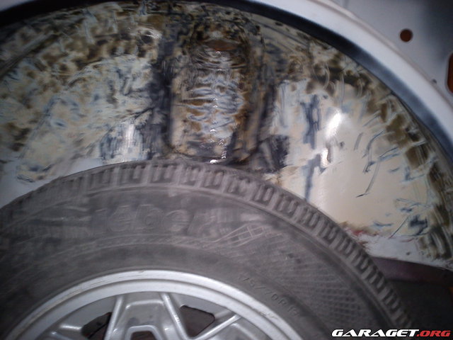

Varit lite dåligt med uppdateringar, men går inte så fort framåt nu, håller på och rensar underredsmassa från hjulhusen. Ett riktigt helvetesjobb, skrapar med stämjärn just nu, Någon som har förslag på en något mindre tidskrävande metod?
25 Inlägg
13 december 2012
https://www1.garaget.org/gallery/images/168/167375/167375-4cb37718a07dcb5ba7943dc4bf53e6dd.jpg
Skrapa underredsmassa!!

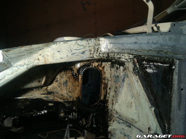

Nu har det hänt lite igen. Det går långsamt framåt när man vill vara noggrann. big_smile
Framvagnen blästrad och hasad inför grundmålning.

Svetsat i ny plåt där det varit mycket rost samt blästrat hjulhusen.
https://www1.garaget.org/gallery/images/168/167375/167375-12c1a7e2533eac1151a719eb432b0b86_large.jpg

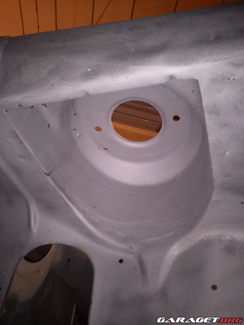

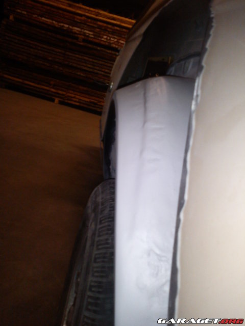

Helvetesjobb att få bort underredsmassan från fjäderbenstornen, men det gick till slut, skam den som ger sig.
https://www1.garaget.org/gallery/images/168/167375/167375-236926cfb21cd1e4f2275191ce6c5c35.jpg

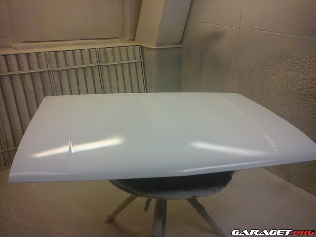

Huven har fått lite grundfärg på sig.

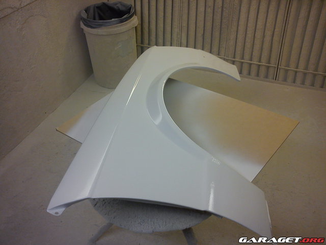

Framskärmarna har även de fått ett lager grundfärg, denna gången blev det dock en 2K grundfärg.
https://www1.garaget.org/gallery/images/168/167375/167375-c4cd7e4e3fc207a60de89a31479a1190.jpg

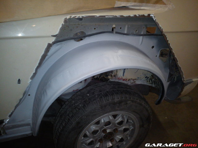

Bytt ut dålig plåt i hjulhuset vänster bak.

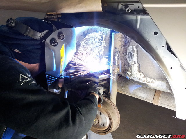

1 februari 2013
Har svetsat dit innerskärmen och funderar nu på hur jag ska täta/skydda svetsfogen, de alternativ jag kommit på är att lägga en rostskyddsprimer på fogen och sen lägga glasfiberspackel på?, alternativt lägga rostskyddsprimer och sen på med karosserikitt?, har inga direkta kunskaper om tenning så skippar helst det.
Någon som har några tips? Mvh Alex
Senast redigerat av Yoda89 (1 februari 2013)
Varvstopparn
460 Inlägg
1 februari 2013
ser bra ut de här smile
skulle lägga rostskyddet först sen karosserikitt

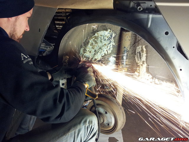

Liten update, har börjat rensa hjulhusen i bak på underredsmassa. Vänster bak innerskärm sitter på plats och har grundat utvändigt. Tänkte blästra hjulhusen och få dem rena i veckan.

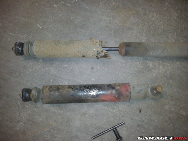

Passade även på att ta bort stötdämparna i bak och skyddet har ju sett bättre dar smile
