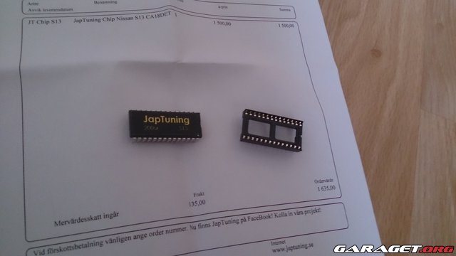

Plockade isär styrdonet, men tar gärna tips på firmor som kan löda in det nya chipet till mig, i Göteborgs trakten wink

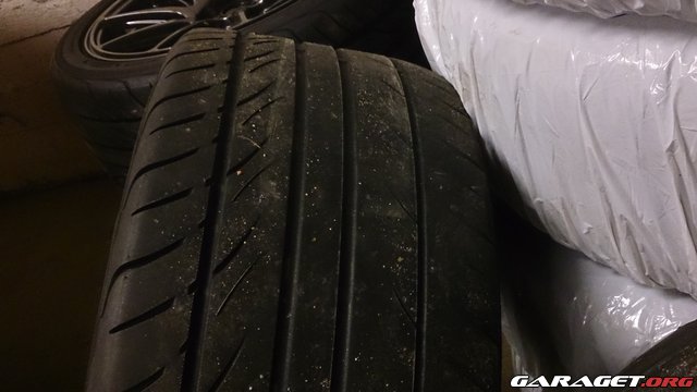

Fixa fram några hyfsade däck till min besiktnings fälgar =

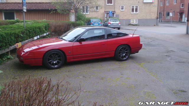

Bilen har fungerat stort sätt felfritt i år och är ganska nöjd med säsongen, även om det inte har blivit mycket nöjes åkning. Bilen gick igenom besiktningen i juni utan anmärkningar och fick beröm för en fin bil smile
Den ser för rolig ut med original fälgarna smile detta är inför besiktning smile
https://www1.garaget.org/gallery/images/159/158343/158343-7779498de1b3da87ca5aa60f7f858b1c.jpg

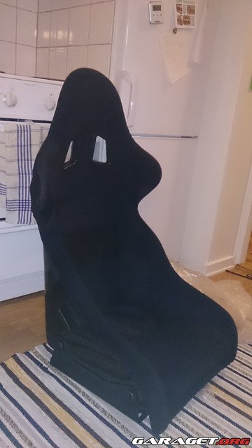

Men idag fick jag i alla fall mina nya stolar smile

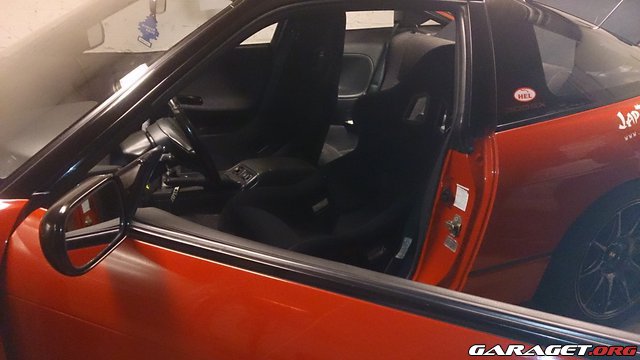

Första gången jag var nere i garaget på länge.
Slängde ur dom gamla stolarna och i med dom nya.
https://www1.garaget.org/gallery/images/159/158343/158343-95f209f89068a1064f218f98e12170b6.jpg
Får nog bli att köpa modellanpassade stolsfärsten, har ingen lust att försöka bygga egna. Får kolla på powerrails fästen, borde passa.

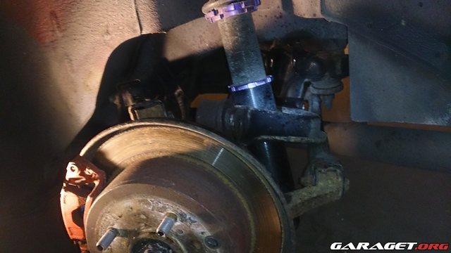

Här har vi anledningen till varför det blir justerbara camberstag, är nästan slut på insidan men ganska bra på utsidan, blir att skifta däck mellan fälgarna back så får dom gå en säsong till. Kör tills dom blir helt blankslitna. Så får bli ny hjulinställning till våren.
https://www1.garaget.org/gallery/images/159/158343/158343-8b78af86f0a72040fd328622a3c781df.jpg

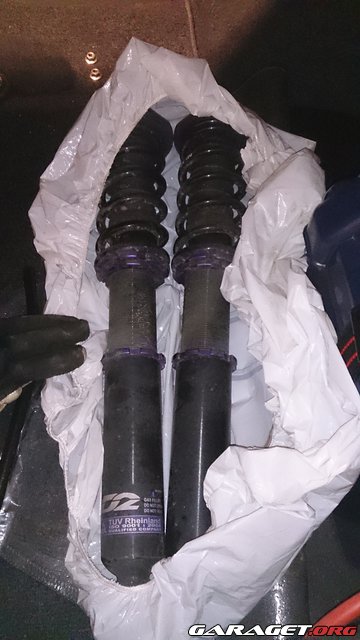

Får bli att justera mina coilovers, då det känns som det skiljer lite runt om i höjd på bilen, undrar lite hur jag gjorde, men får fixa det nu wink
https://www1.garaget.org/gallery/images/159/158343/158343-14baec509a0687c26475265f11e078d2.jpg

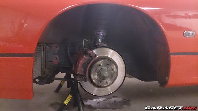

Blir till att börja med bromsarna fram imorgon. Så om någon har bromsar liggandes till s14, 300zx eller skyline, så säg gärna till!

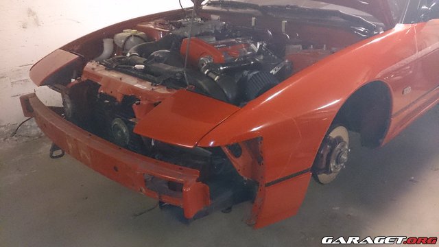

Är ganska nöjd med dagens prestationer. Här är en bild på stagen som ska bytas i alla fall:
https://www1.garaget.org/gallery/images/159/158343/158343-e8df611da8ed42ff489888062ba785ce.jpg

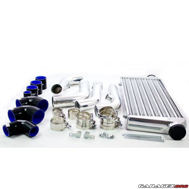

Då ska fronten bort, och den gamla lilla intercoolern väck för att ersättas med ny stor front placerad ic.
https://www1.garaget.org/gallery/images/159/158343/158343-f63057726b65a4205fd834a2b9f0e96a.jpg

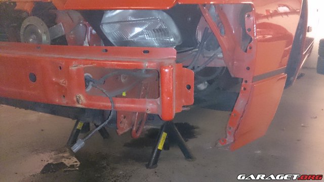

Ur med innerskärmar för att kunna släppa fronten. Där har vi den lille som flickan sa smile
https://www1.garaget.org/gallery/images/159/158343/158343-42788843786847c1e37ee27c1de62383.jpg
En bättre bild på original ic-
https://www1.garaget.org/gallery/images/159/158343/158343-05e1b20c9477ed08568986d1ae5f0e32.jpg
Fronten väck!
https://www1.garaget.org/gallery/images/159/158343/158343-410f45296fb8c2d88c50798d881618dc.jpg

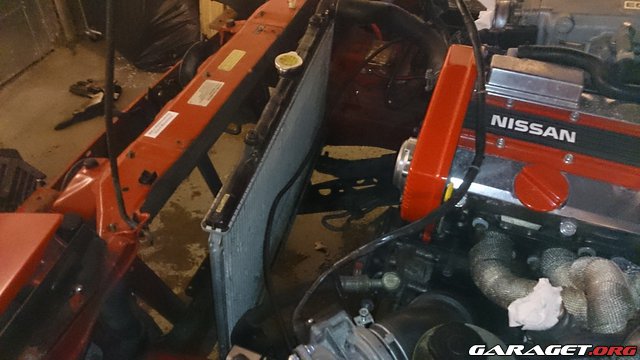

Ganska bra med plats, men känns som man får flytta om och massera lite på vissa grejer för att få en stor alu  ic till att passa.
https://www1.garaget.org/gallery/images/159/158343/158343-f59b9dbd28a29107a1a0fce9ee8c1e9b.jpg

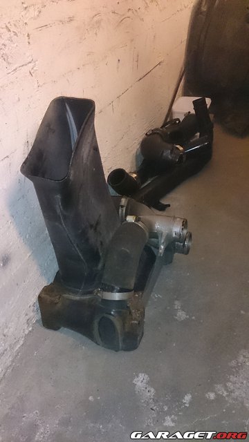

Tryckrören bort.
https://www1.garaget.org/gallery/images/159/158343/158343-d0f8c132dc2f3e2ef18a7aa9d4487c95.jpg

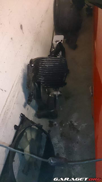

Kankse någon som vill ha eller har någon nytta av, har inte hunnit plocka av gamla ic:n än, men om någon vill ha det så kan det så klart skänka bort, annars dyngas det.
https://www1.garaget.org/gallery/images/159/158343/158343-c5266eb17d8b75cea8e56eb1abbd811d.jpg
Imorgon ska kylet lossas för att ta bort kondensorn som sitter där till ingen nytta, orkade inte med det förra vintern xD Någon som har något särskilt intercooler kitt att rekomendera, annars blir det nog driftworks supercool kitt smile

Lite bakis som man är så här efter lite nyårsfirande, så blev det inget gym. Så det får det bli lite kvalitetstid med bilen och försöka få något gjort.
Här ser man plast truten som ic får sin kalluft igenom.
https://www1.garaget.org/gallery/images/159/158343/158343-82f2224c257feb7082ef0813cb9da082.jpg
Här är den äntligen ute, ingen vidare vacker syn wink
https://www1.garaget.org/gallery/images/159/158343/158343-e95a22b651e5d2ead261514e165bfc8c.jpg
Här var det tomt smile
https://www1.garaget.org/gallery/images/159/158343/158343-78cc67f62f29f7f418752768d1b75647.jpg
Nu blir det att ta bort kondersorn till ac-systemet som ändå inte finns kvar. Fläkt och fläktkåpa borta. Kondensorn sitter monterad framför kylet och därför måste kylet flyttas för att få ut kondensorn som bara sitter i vägen och blockerar kylet i onödan från kalluft.
https://www1.garaget.org/gallery/images/159/158343/158343-ba5fa6650c3170673de46681df5d1248.jpg
Kondensorn ute. Gjorde en liten justering på den också wink
https://www1.garaget.org/gallery/images/159/158343/158343-cc1f6761a1d3e6c4b3790dfbb8b62a3a.jpg
Räckte att släppa kylet lite gran, och nu ska den nog få sig lite kalluft till sommaren
https://www1.garaget.org/gallery/images/159/158343/158343-8603f2026cece473a00586802251b9ab.jpg
Blir lite skrot när man håller på!
https://www1.garaget.org/gallery/images/159/158343/158343-e5b66e4a6b4576a2466427962f6407c3.jpg
Som den står nu. Får bli en beställning snart hoppas jag på lite prylar smile
https://www1.garaget.org/gallery/images/159/158343/158343-d7b188f3da9d1021b9baa8e013c75434.jpg
Det var allt för idag!!

Gjorde lite små nödvändiga saker så som att åka förbi jobbat och vända på mina bakdäck, så att rotationen blir rätt men att den bra sidan av däcket hamnar inåt, kör på dom denna säsongen, men sen lär dom behöva bytas ut. Fixat lite nya bultar och sånt och även beställt detta kitt.
https://www1.garaget.org/gallery/images/159/158343/158343-b89990a6068d2fca68a251fd7eb3ab02.jpg
Driftworks super cool kitt wink
