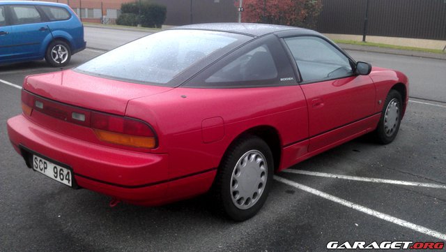

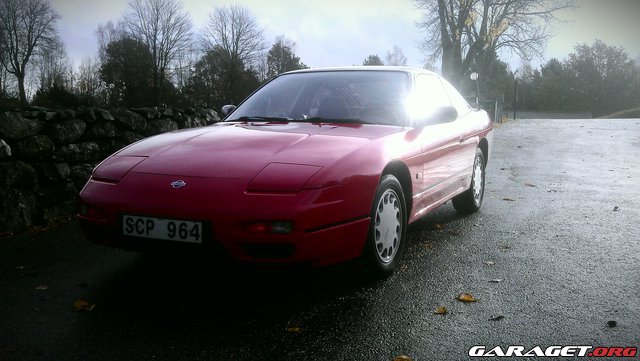

Jag tänkte nu skapa en projekt tråd i efter hand för att vissa min Nissan 200sx från det att jag köpte den original oktober 2011 tills nu och framåt.
Jag drömde om en Nissan 200sx som ganska ung, och det var just en s13 jag ville ha, var ganska bestämd på på att det skulle bli en  sån och tyckte den passade väldigt bra på så som jag ville ha en bil som jag ska lägga ner tid och pengar på( bakhjulsdrift, turbo och extremt mycket delar).
Kollade på hemsidor för eftermarknads delar redan innan och när jag hade moppe, och hittade massvis av delar som jag tänkte att jag måste bara ha.

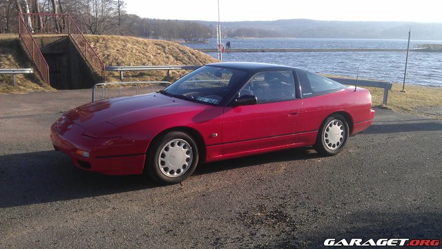

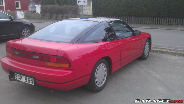

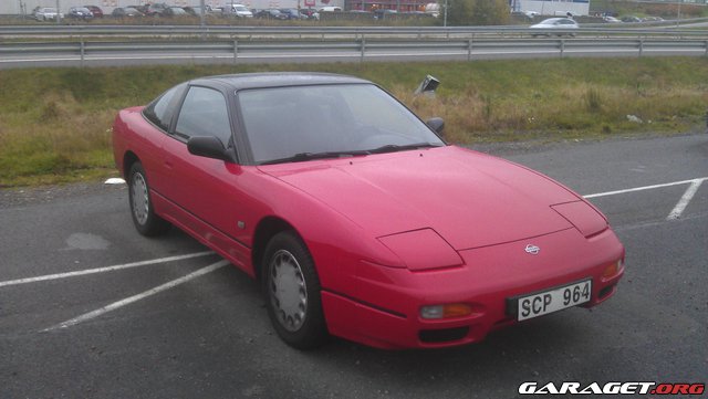

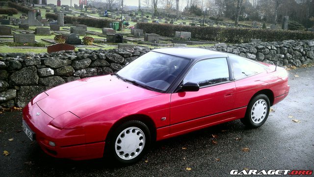

Köpet: Så kommer åldern och börjar då kolla efter en nissan 200sx som passar mig, hittade en i när trakterna som jag och min pappa var och kollade på, kollade på bilen och tyckte den såg bra ut och och var helt orörd förutom att torkare och spolningen på bakrutan var borttaget, var saker som jag ändå vill utföra då jag tycker att det ska se rent och snyggt, hoppade sedan in i bilen och fick ut och provköra den, och hörde inga konstigheter och den gick fint och bra. Sa till att jag skulle fundera på saken men tog bara någon dag innan jag hörde av mig och det blev affär.
Bilen utanför jobbet för att kolla över den innan man ställer av den, blev bara kört någon vecka innan man var tvungen att ställa av den!!

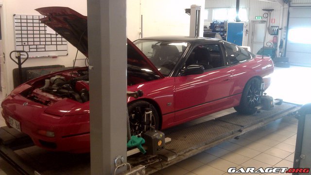

Hjulinställning = Fixat
Justera camber fram = Fixat

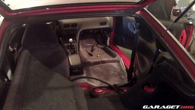

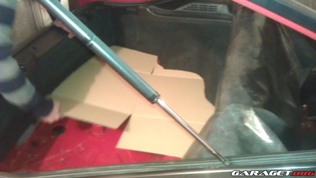

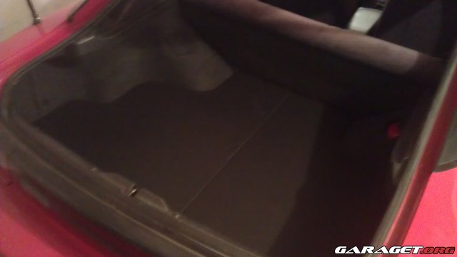

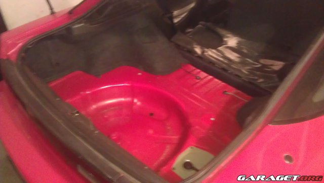

Första projektet jag började med var att rensa bagaget från reservhjul och den gamla mattan för att göra ett riktigt golv och ska även montera i batteriet i bagaget efter att golvet blir klart.
https://www1.garaget.org/gallery/images/159/158343/158343-0459af65b013585269ddcaa837c0866d.jpg

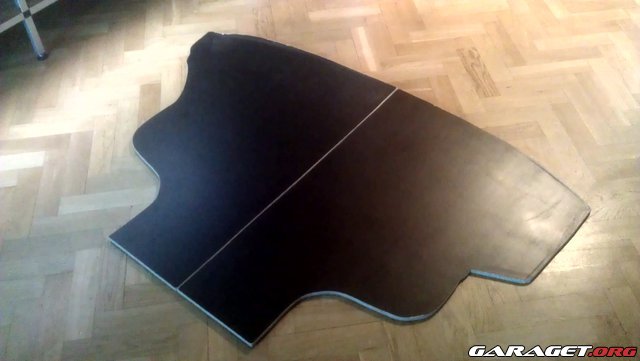

Gör mall till golvet av kartong så det blir lätta att klippa och kolla hur det blir.
https://www1.garaget.org/gallery/images/159/158343/158343-614ee6888247ce926de2cd18d5a20e34.jpg
Här är resultat, gjort i formplyfa för att det ska var lite styrka i det, gjort i två delar för att lätt kunna plocka ur det. ska självklart kläs i läder och klistrar dämpningamatta på skivorna för att det inte ska ligga i dirket kontakt med plåt.
https://www1.garaget.org/gallery/images/159/158343/158343-e7ab6cdf691cc20319306f6b49abbbd8.jpg
Här är det färdiga resultat, blev riktigt nöjd smile
https://www1.garaget.org/gallery/images/159/158343/158343-7312fc1a5d494469fa3ec0215f9236c4.jpg

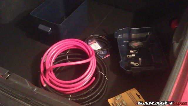

Började därefter med att flytta batteriet till bagaget, mycket för att rensa upp i motorrummet och att göra det lättare att montera front matad intercooler i framtiden.
Materialet som ska användas för batteri flytten.
https://www1.garaget.org/gallery/images/159/158343/158343-353a30ccc84d817b8d70b0b461ab81e4.jpg
Plockar ut stolen och lyfter på mattan för att lägga kabeln snyggt så att det inte syns, plockade ut handsfacket för att kunna föra igenom kabeln ut till hjulhuset och vidare till motorrummet.
https://www1.garaget.org/gallery/images/159/158343/158343-f7b147329a9ee3277f7ddd77373cd904.jpg
Hittade inget färdigt resultat på batteriets montering, men den monterades i en batteri låda i högra hörnet i bagaget och joden drog jag till närmaste bult, och hittade en bra bult i reservhjulsbaljan som jag jordade. Gaserna som bildas av batteriet drogs till reservhjulsbaljan och där finns det en dränerings plugg som jag gjorde ett litet hål i som jag jag drog slangen igenom smile

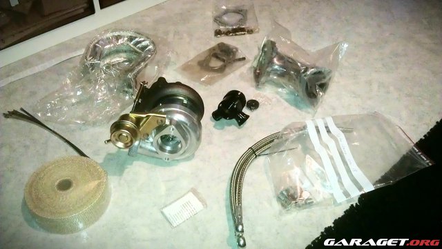

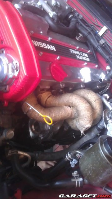

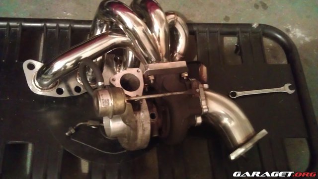

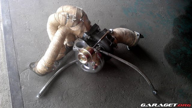

Efter montering av batteri flytten, så blev det dags för avgas bygge, beställde ett fullflödes extraktor grenrör och 3 tum hela vägen med japsdämpare.
Här har vi de nya grejerna med den gamla t25:a som olyckligt vis gav upp lite senare.
https://www1.garaget.org/gallery/images/159/158343/158343-f09eb01244b5a1de78090510b4fd8c82.jpg
Blev en ny t28:a med nödvändiga tillbehör smile
https://www1.garaget.org/gallery/images/159/158343/158343-498e4ca89e12e614e2a85da92f35d51b.jpg
Nya t28:a med nya downpipe för att passa resten av avgassystemet.
https://www1.garaget.org/gallery/images/159/158343/158343-d1c25a8925bc9fe07f6b852bdb7b297b.jpg

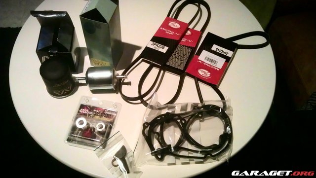

Lite service grejer och lite packningar för ventilkåporna.
https://www1.garaget.org/gallery/images/159/158343/158343-1aa5596207970db02d5ef95398960d1e.jpg
Här har vi t28:an på plats och här var även motorn upp fräschad, ska komma bilder på det med
https://www1.garaget.org/gallery/images/159/158343/158343-c70cf5fefb0078cf6871e006b3c02c46.jpg

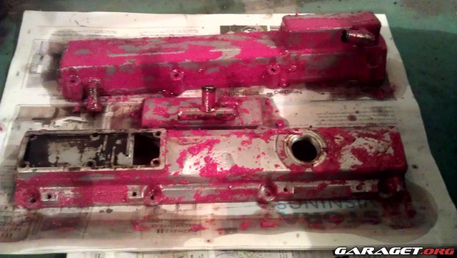

Jag hittar alltid på projekt för att bättra bilen och ge den ett snyggare utseende. T28:an som monterades står nu med ett lågt laddtryck då jag inte har hunnit uppgradera nödvändiga saker runt om men var ändå tvungen att byta turbo då den gamla gav upp.

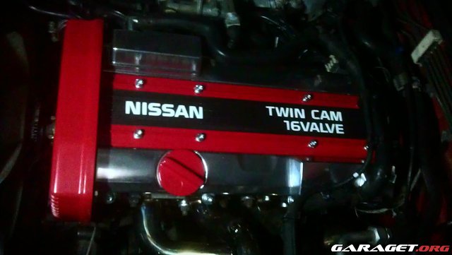

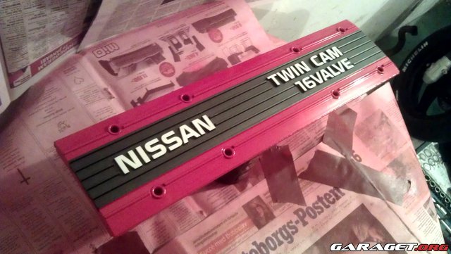

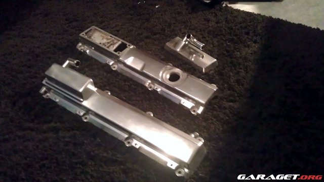

Nästa projekt som jag gav mig på var att fräscha upp i motor rummet, och ventilkåporna fuktade olja så plocka av dom och ren gjorde dom från koks och slag som bildats.
Lagt på lackborttagning, rekommenderar det starkt.
https://www1.garaget.org/gallery/images/159/158343/158343-df233710c5db821ea95d2ad8f266453e.jpg
Ny polerade ventilkåpor, blev riktigt snyggt och med nya packningar ska snart monteras.
https://www1.garaget.org/gallery/images/159/158343/158343-7ba4fd80a66da3acaeebe7165ec54b9d.jpg

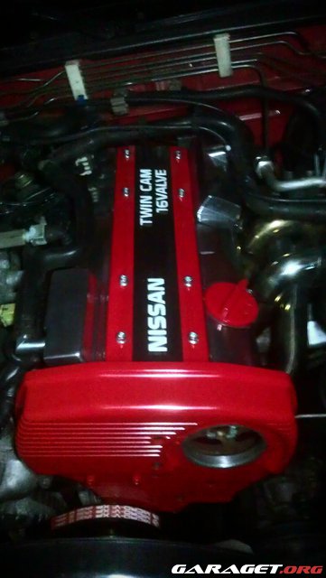

Lackade tändstiftkåpan och transmissionskåpan och polerade till och med upp tändmodulen smile
https://www1.garaget.org/gallery/images/159/158343/158343-00afcc3005c8211d5c1adea500468739.jpg
Färdiga resultat på motorn.
https://www1.garaget.org/gallery/images/159/158343/158343-c9c08a08a51eb823c712d191e1937664.jpg
https://www1.garaget.org/gallery/images/159/158343/158343-0c2bc98f84bf0c6f6a4bf4a0359e683e.jpg
Blev riktigt bra, små grejer runt om som har gjorts som kanske inte har kommit med så det är bara att fråga om det är något som undras wink

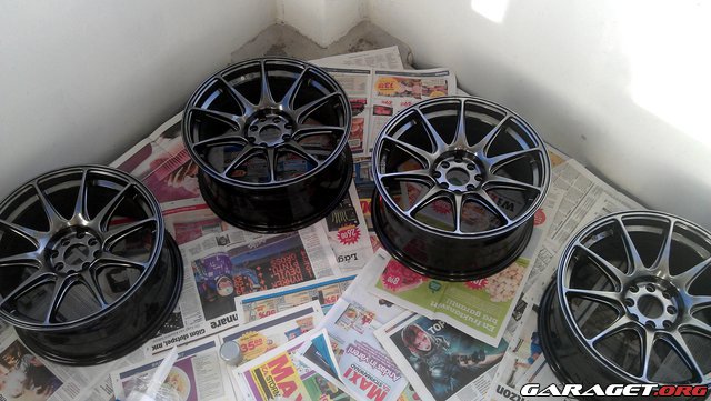

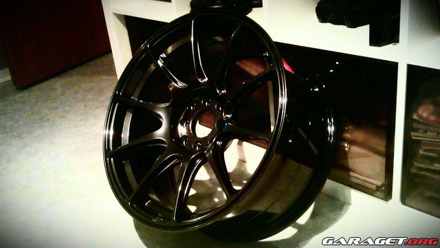

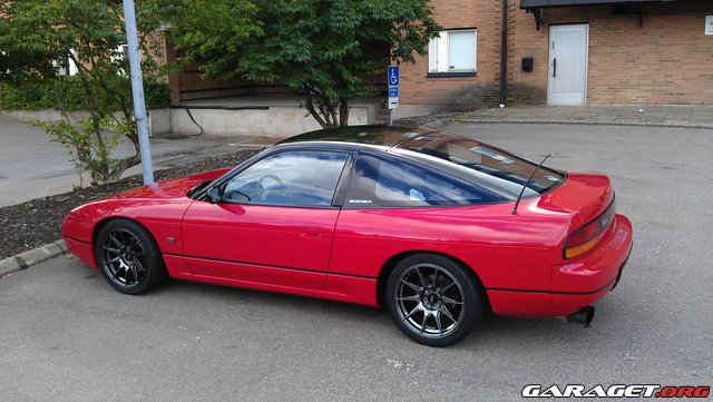

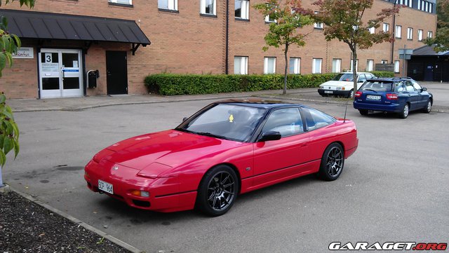

Hade ju fått sänkt min nissan på ett vettigt sätt som gett bilen grym väghållningen och ett bättre utseende, men nu fattas det ju fortfarande ett par snygga fälgar och däck som fyller ut hjulhusen också, letade länge och kollade noggrant om storlekar och mått för att få fälgarna snyggt på bilen utan att behöva använda spacers och liknande.
Till slut hittade jag fälgarna som föll mig för smaken, och har inte sett någon annan 200:a vad jag kommer ihåg som hade dessa fälgar.
XXR 527 17x8,25 et 25
https://www1.garaget.org/gallery/images/159/158343/158343-920ad59d09c4eec4c00305139574f113.jpg
La på fälg försegling för att göra det lättare att tvätta fälgarna och det funkade riktigt bra.
https://www1.garaget.org/gallery/images/159/158343/158343-790bd7450280d4eae8d8b8eb3f1d4683.jpg

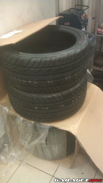

Nya däcken, Yokohama S-drive 235/40-R17, riktigt bra grepp på torrt väglag men tyvärr inte lika bra när det regnar.
https://www1.garaget.org/gallery/images/159/158343/158343-c8795f50ce36c4c980ee5f213190563e.jpg

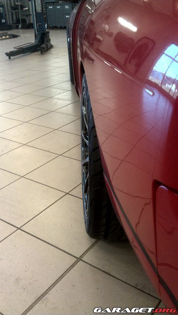

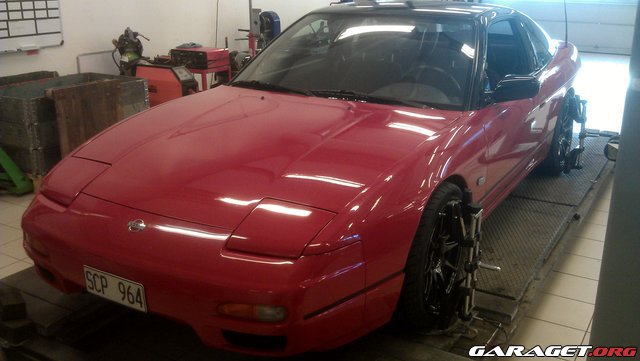

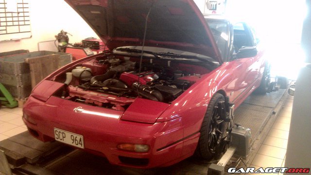

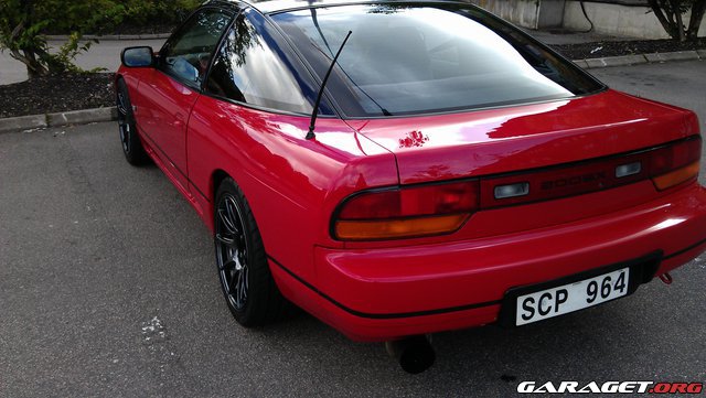

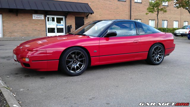

Efter att jag har krängt på däcken på de nya fälgarna och balanserat så blev det äntligen montering på bilen.
Gjorde de sista justeringar på höjden av bilen för att få så bra höjd på bilen som möjligt men ändå så att den är kör bar med de nya fälgarna och så gjorde jag en hjulinställning för att ställa in toe-in på bilen och seriöst ställd camber så att man inte får alldeles för sned slitna däck och så att bilen går 100% rakt.
https://www1.garaget.org/gallery/images/159/158343/158343-94343af983a1d12799f93704a138a10a.jpg
https://www1.garaget.org/gallery/images/159/158343/158343-67883ea4275e0956c65ddceafdf67359.jpg
https://www1.garaget.org/gallery/images/159/158343/158343-b80a48d61dcc6103f48c93b4440e22f5.jpg
Senast redigerat av Rob92 (20 november 2012)

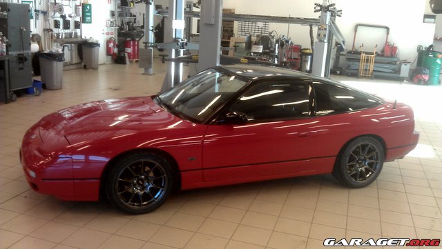

Blev riktigt nöjd med vad jag hade åstadkommit med bilen, är inga jätte stora förändringar med bilen men gör mycket för utseendet på bilen och är mycket trevligare att köra.
Här står den på jobbet smile
https://www1.garaget.org/gallery/images/159/158343/158343-f4a49afc182c87d5952783c9ba697598.jpg
https://www1.garaget.org/gallery/images/159/158343/158343-169130ebbdc477192741efaf158dbece.jpg
https://www1.garaget.org/gallery/images/159/158343/158343-1c22e946ec12f7fd2f11fddaacbbc0a2.jpg

Snyggt jobb! smile  Fälgarna var riktigt schysta, var det bara 17"? smile
Hur gjorde du vid batteriflytten, skarvade du pluskabeln där framme där "klämman" till batteripolen är? eller hur gick du till väga? smile  Ska själv göra detta inom kort!smile
