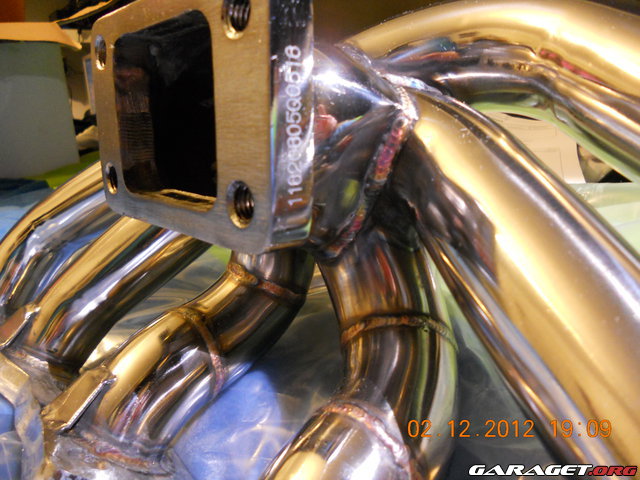

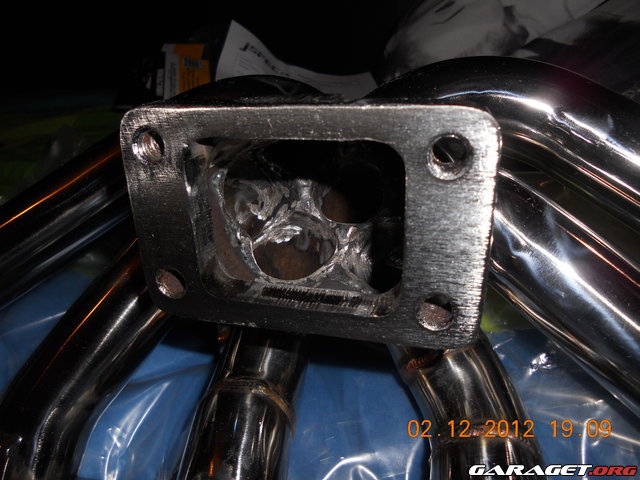

Turbobanditen TB70 04 twin entry 1.15ar. [X]
Top mount grenrör twin entry T4 dubbla utgångar för WG. [X]

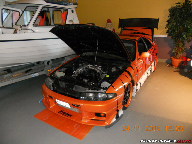

Såhär såg bilen ut precis när jag fick den.
Strålkastarna extremt dassiga! Bilen halvt skitig o full i hundhår.
Inredning original samt motor.
jaja..
https://www1.garaget.org/gallery/images/149/148884/148884-33759bb1b3ae8c97fdf217e599d5701c.jpg

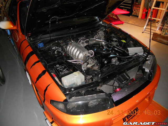

Bilen tvättades, städades och kollade övers mm.. när jag fick hem den.
Polerade även upp strålkastarna så de vart nästan som nya igen.
Bytte packning mellan Turbo samt grenrör då det läckte, nytt sportfilter XL. Även ny oljeretur då den var home made svetsad o läckte såklart! osv roliga småsaker som det brukar vara på begagnat..
Bilden är tagen några veckor senare precis innan jag och Strandberg31 drog iväg till Mantorp Park o kikade lite.
Inte tagit så mycket bilder på saker och ting ännu, men det kommer komma nu i fortsättningen!
https://www1.garaget.org/gallery/images/149/148884/148884-4e5375df74266b35c4a6a881ad7ba066.jpg
https://www1.garaget.org/gallery/images/149/148884/148884-f40ca1abb07fd60631e831a6eb2e1656.jpg

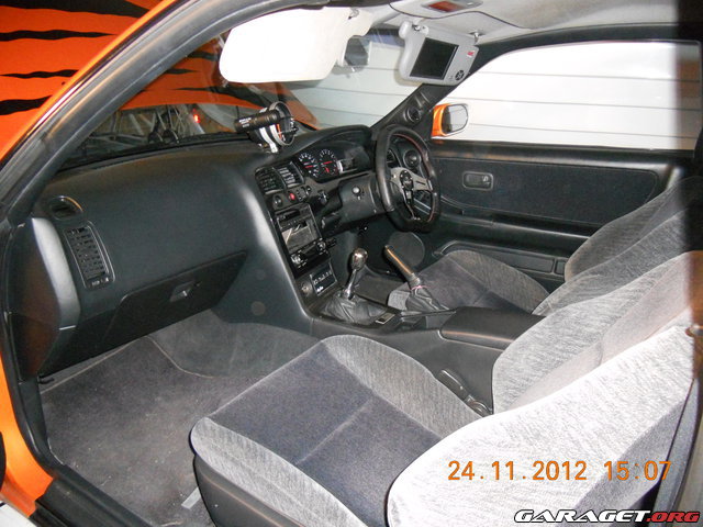

Nu under veckan/helgen hade jag tänkt o hinna med o rycka bort baksätet o börja bygga dit täckplåtar i ALU istället.
Inte ska man köra runt på en massa folk heller cool
Fortsättning följer..

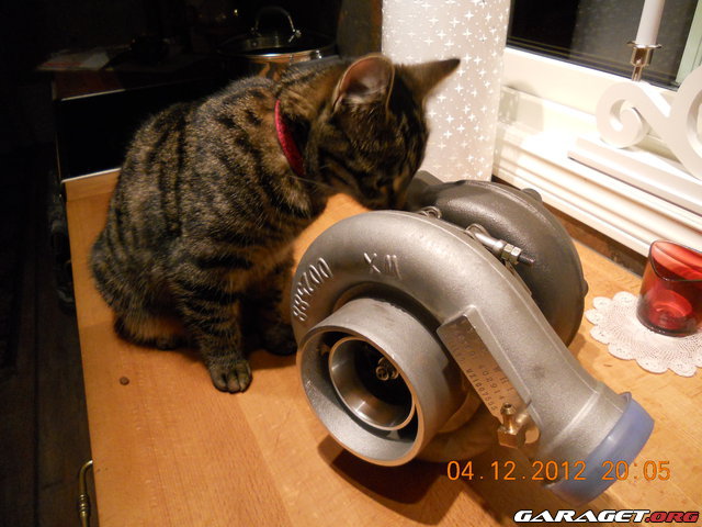

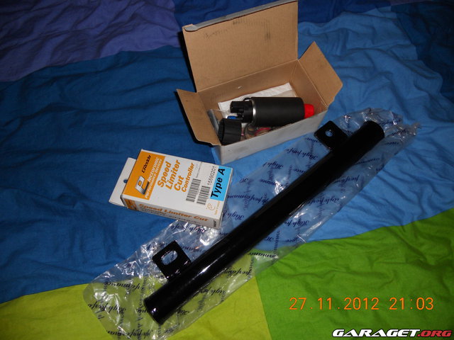

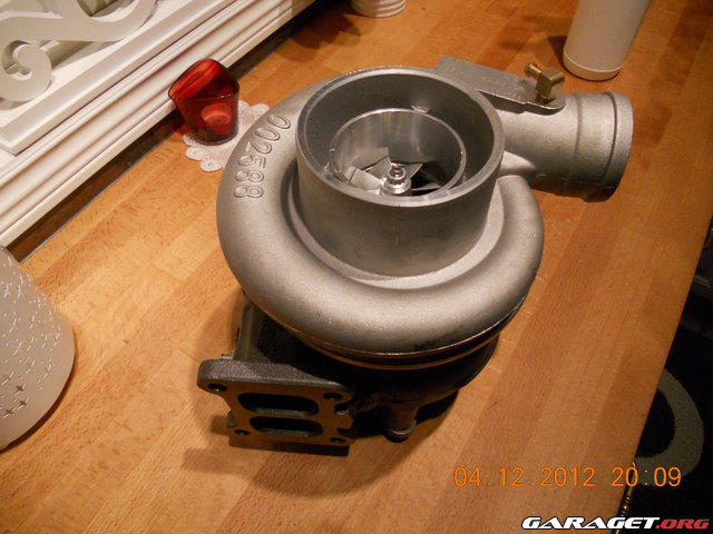

Greddy speed limiter cut, Wahlbro typ 255L/h soppapump, Hicas borttagning samt Twincam kåpa kommer ramla in nästa vecka, lite smått o gott som behövs!

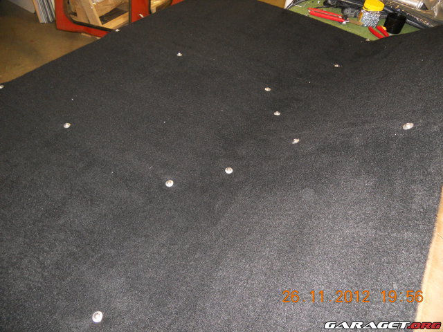

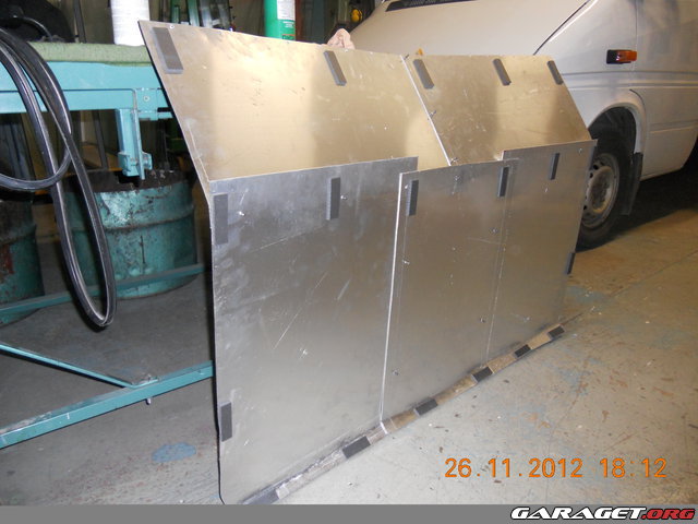

Första updaten här då.. smile

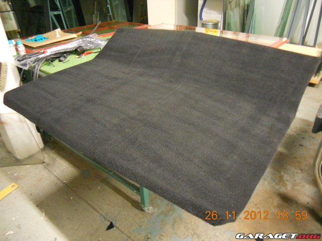

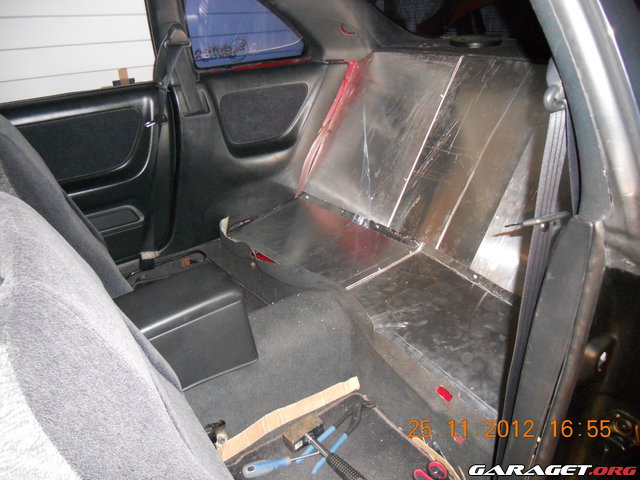

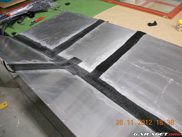

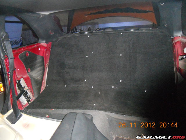

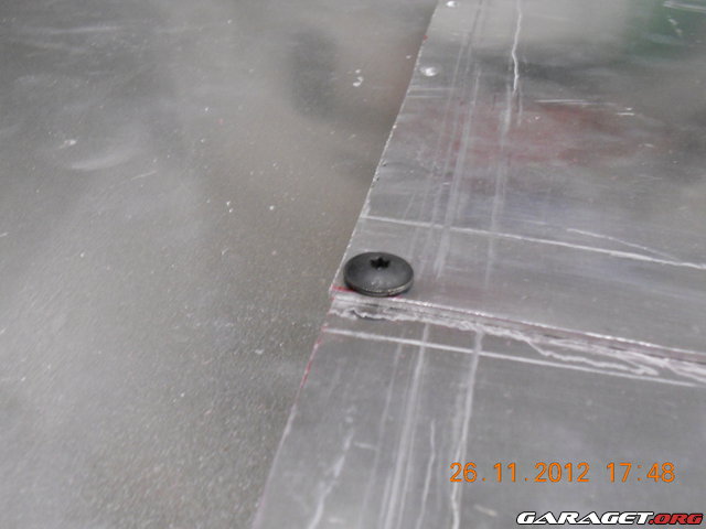

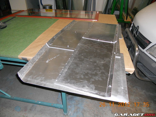

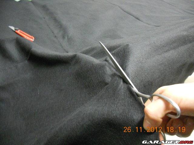

Grejjat förfullt med plåtarna till baksätet då jag har haft tid. Fått det klart äntligen, bara lite fix återstår..
Var lite krångligt och få till så allt skulle passa med böjjar osv, men det lyckades tillslut o passa ihop bra!
Bilder..
De är tur man har rejält garage o vara i hemma. Dock saknas de behaglig värme o ljus o lyft, men det
lär inte dröjja allt för länge innan det är fixat förhoppningsvis!

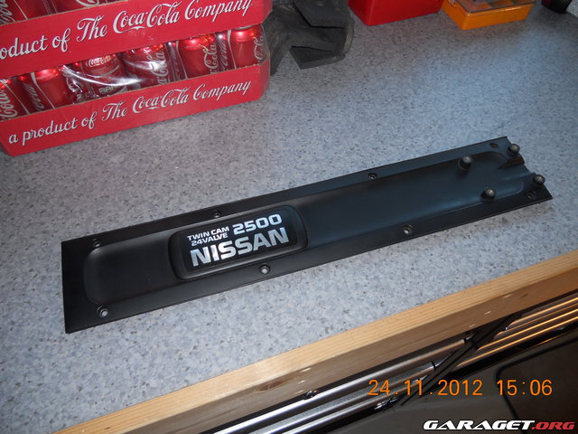

Skickade efter en kåpa då det inte sitter någon på tongue

Efter ett par timmar så är formerna så gott som klart..
https://www1.garaget.org/gallery/images/149/148884/148884-0b62db00135341590d6e53960a12a014.jpg
Då man har tillgång till en annan lokal o vara i där de är varmt o bra belysning wink så fick de bli o göra de sista där!
https://www1.garaget.org/gallery/images/149/148884/148884-92fb34f38d2fa2eba1d544a1c265deb2.jpg
Bytte ut skruvarna mot några som inte var så höga..
https://www1.garaget.org/gallery/images/149/148884/148884-b94d5ee28733839eceb2ec3ebd5a3fa2.jpg
Undersidan då, satte dit skumgumm för att förhoppningsvis kunna dämpa endel oljud.
Inte kul o höra plåtarna där bak skramla när man kör, märks till sommaren.
https://www1.garaget.org/gallery/images/149/148884/148884-2fcaae3d6475a42b2b7b425e37a12796.jpg
Bäst o göra rent innan....
https://www1.garaget.org/gallery/images/149/148884/148884-c67792957639849a68f9327e9518a1ae.jpg
https://www1.garaget.org/gallery/images/149/148884/148884-e448366c4993879dd5259cda56c63ac6.jpg
Täcker över skarvarna o skruvarna lite lätt..
https://www1.garaget.org/gallery/images/149/148884/148884-4dd1ffcb5db0fc6aae2a780de8ea65d2.jpg
https://www1.garaget.org/gallery/images/149/148884/148884-9ac2c0e7ea103ab11ab3a43dfd715f88.jpg
Fattades något, blev tomt tycker jag. Så sätte dit lite skruv så vart helt klart bättre och även stadigare smile
https://www1.garaget.org/gallery/images/149/148884/148884-444f448dcab856b69cc8c924533051f5.jpg
På plats efter lite trix! Inte helt klart ännu men inte långt ifrån.
Tänkte fixa dit någon sots list till skarven vid den originala mattan så det flyter ihop lite bättre.

Hicas borttagningsstag - Wahlbro typ 255L/H samt en Greddy speedlimiter cut kom hem idag smile
Speedlimiter cut'en säljes för den som är intresserad! Helt ny i förpackning komplett med allt.

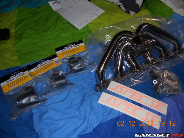

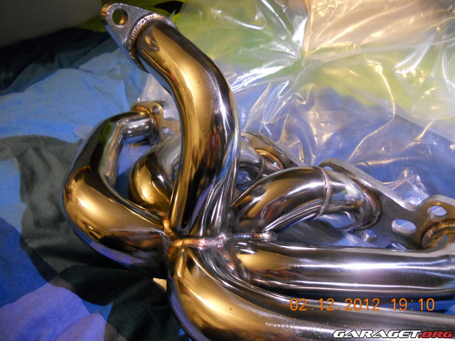

Var meningen att det skulle bli ett par extraljus till till BMW brukisbilen, men då de inte fanns så åkte jag och Strandberg31 iväg till karlstad istället för o kolla lite o gå in på Biltema en sväng..
Påväg till karlstad fick jag för mig o leta upp Jspec, hittade de tillslut o visst fasen var de "öppet" också big_smile
Så gick in där i blev såklart lurad på ett Top Mount grenrör..
Såg bättre ut än vad vi trodde att de skulle göra faktiskt smile
https://www1.garaget.org/gallery/images/149/148884/148884-a23f6d0a0ab7ac8ca997302c2d51f852.jpg
https://www1.garaget.org/gallery/images/149/148884/148884-045d7f681ac704bf4256292687d09401.jpg
https://www1.garaget.org/gallery/images/149/148884/148884-3af774b834d5bc93d7ab524ed46526e8.jpg
https://www1.garaget.org/gallery/images/149/148884/148884-14c8fb4ed662cd9e1340a969d2a8c29e.jpg
Tar nog fram dremeln och slipar till de ojämna kanterna inne i grenröret en aning så blir de kanoners!

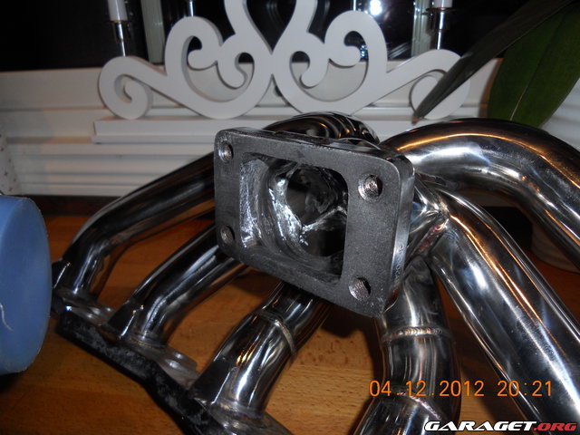

Bar iväg och hämta en HX40 Snigel förut, säljaren hävdade att det var T3 fläns men väl framme visade det sig o vara T4 såklart.. Surt men sant, fick den för ett bra pris så slog till ändå, turbon var helt ny med! får väl köpa en adapter o hoppas att höjden inte blir för hög så de tar i motorhuven wink Någon som har mer info om just det som kanske har provat?
Även portat Jspec grenröret en aning så nu blev de helt klart bättre, flänsen matchade inte alls så bra men nu är det löst osv..

Något som jag tycker är synd är att du skruvade i plåtarna vid baksätet hade vart mycket mycket snyggare om du inte hade gjort det tyvärr.

Haha roll Ville fylla upp lite då det blev väldigt slätt o tomt helt enkelt..
Kanske får skippa de då! ska ju gå o köra hyfsat normalt ialf tongue
