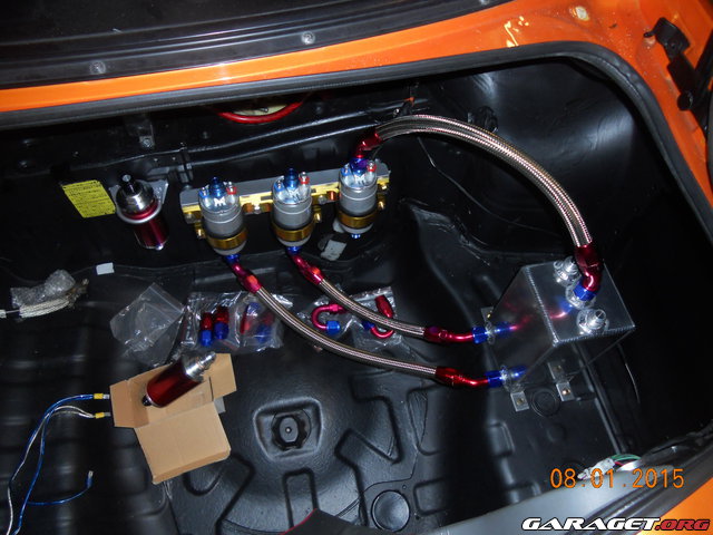

Började somsagt på bränslesystemet lite också, så såhär ser det ut i nuläget!
https://www1.garaget.org/gallery/images/149/148884/148884-d2b92d4058a8ed48761165e2200076b6.jpg

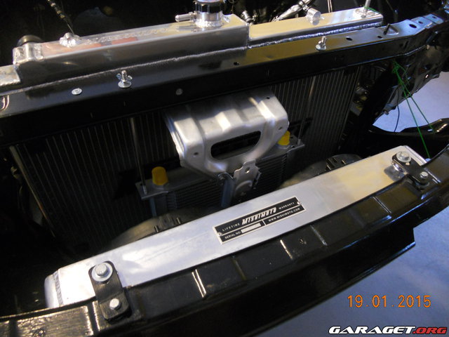

Ett stycke AN10 24 raders oljekyl. Gjorde även fästen för denna!
https://www1.garaget.org/gallery/images/149/148884/148884-c213ff84638450bffa7d8a7077d4e118.jpg
Hamnar såhära, bara ditsatt lite lätt på bild men blir stabilt, tight o bra wink
https://www1.garaget.org/gallery/images/149/148884/148884-10c182845edc1bd7c4da93ced60a0f21.jpg

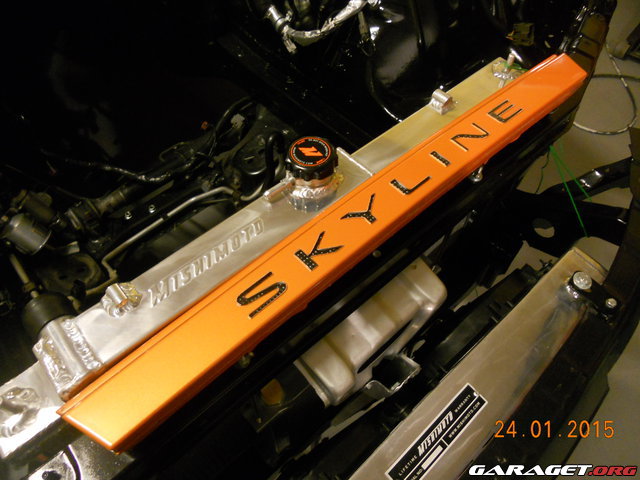

Sen tog jag o slipa bort färgen på panelen vid bakluckan på Skyline bokstäverna, tänkte klämma i lite ljus i där sen! Tror de blir snyggt smile
https://www1.garaget.org/gallery/images/149/148884/148884-130070cd811ec0c8530e3d828d6d9d8d.jpg

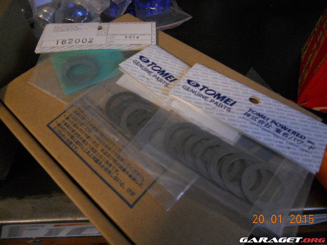

Paket igen, från RHDjapan! big_smile
https://www1.garaget.org/gallery/images/149/148884/148884-9fc314363a2d5c729cc95d3fc96b080f.jpg
https://www1.garaget.org/gallery/images/149/148884/148884-ad3061f91ef2ac6568096a4142d6eaaa.jpg
https://www1.garaget.org/gallery/images/149/148884/148884-e2ab72072987c8490792a2579c3f1006.jpg
https://www1.garaget.org/gallery/images/149/148884/148884-4d6280b1a6bae680c9453bbd2ad5bafd.jpg
Poncams, 256 smile
https://www1.garaget.org/gallery/images/149/148884/148884-b3ef945bdf67ddeb44b9d8ff5c9ed320.jpg
https://www1.garaget.org/gallery/images/149/148884/148884-2d4b4a1b76ade58f1fbb0acd7dcfbfe3.jpg
https://www1.garaget.org/gallery/images/149/148884/148884-66945ee8839b7be86b29e743e530df35.jpg

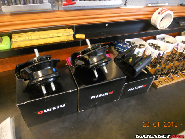

Nismo motorbussningarna funderade jag lite på, tyckte inte de verkade spec mycket hårdare än
original? kanske bara är "ersättnings" typ? jaja, dom får väl gå.. smile
https://www1.garaget.org/gallery/images/149/148884/148884-aed0a6cc30d05e347b1c9fda1fbe2d75.jpg
