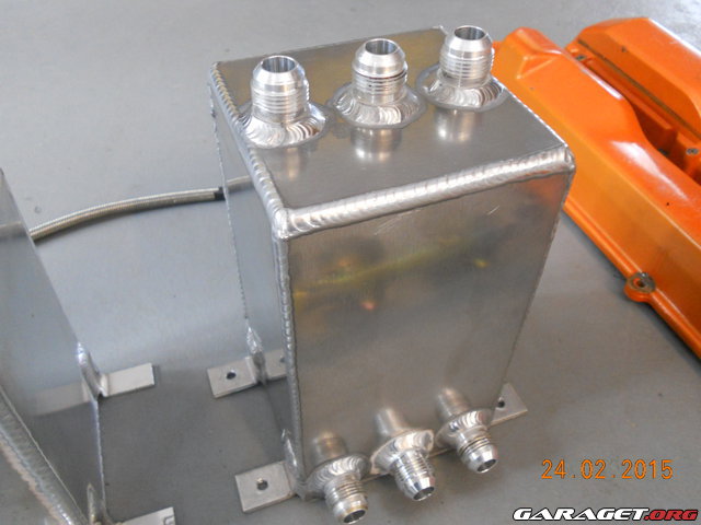

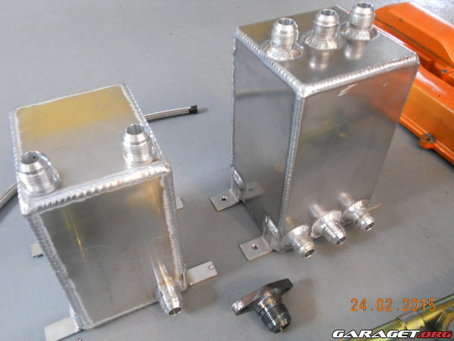

Johan har byggt en oljecatch, svetsar en extra anslutning på min gamla catch han byggde, svetsat anslutningar i ventilkåporna, svetsat anslutningar på tankadaptern som jag ännu inte visat för er men se bild sålänge wink svetsat anslutningar på rialen o svetsat oljeretur. Alla anslutningar
är AN10 bortsett från oljereturen som fick bli AN12.

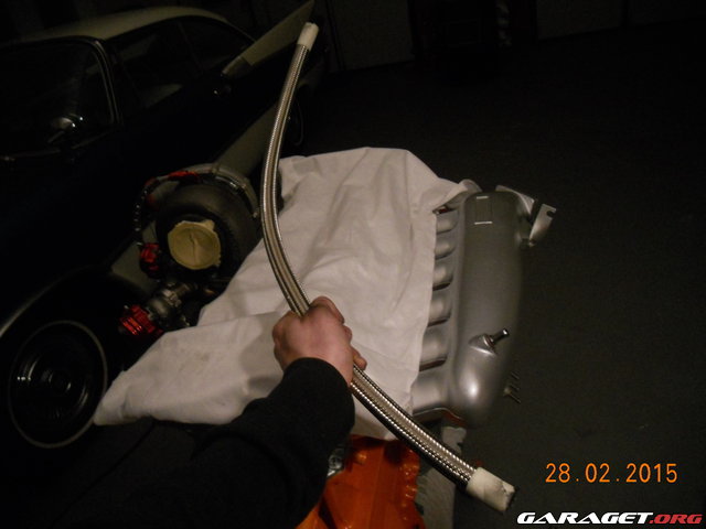

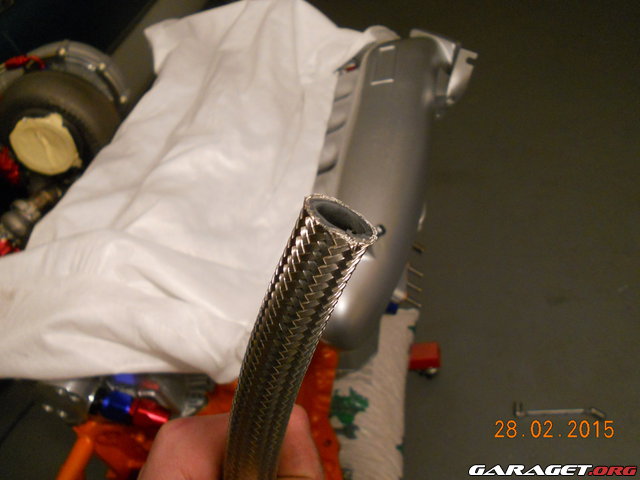

Fick best mera slang så det räcker till allt, Nuke X block koppling o lite smått från LMR, bra företag o göra med! smile

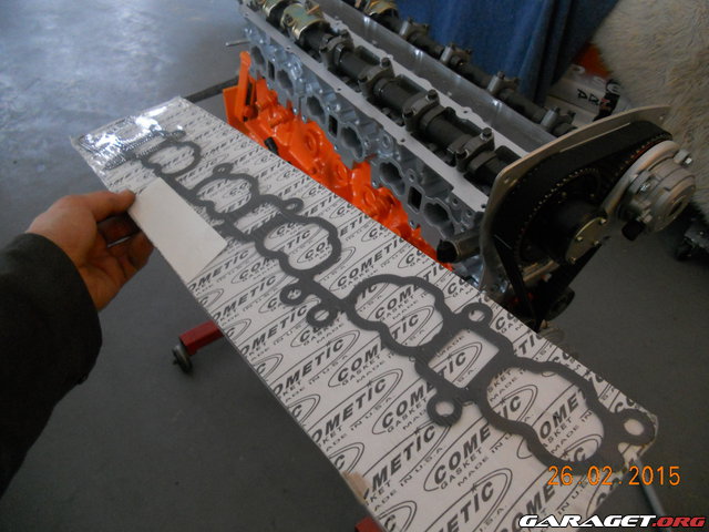

Mera prylar här med, cometic stålpackning till toppen, nya splitfire tändspolar o en sandwitch med termostat! big_smile

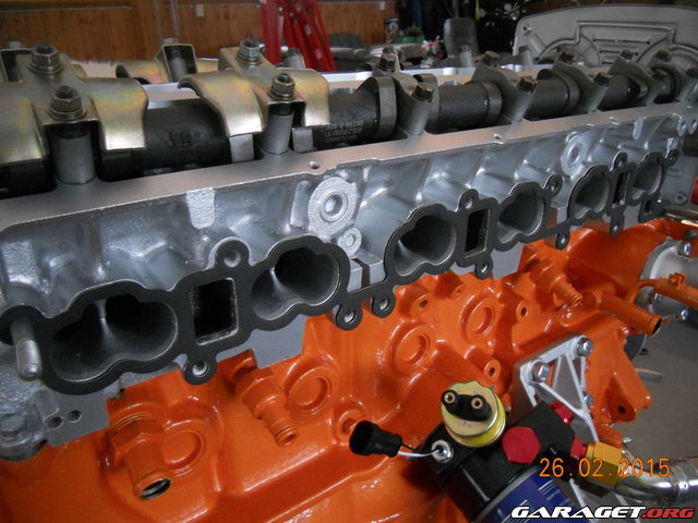

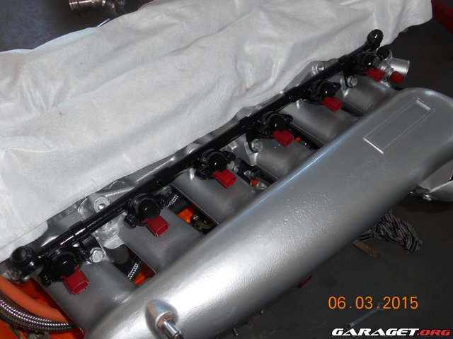

Insuget rensades undertill, bort med tomgångsmotorn sen gjorde jag en platta o plugga för gamla hålet smile
Lackade "vattenledningen" under svart och insuget fick sen ny silver färg också så nu ser de fräääscht ut!

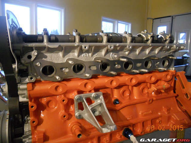

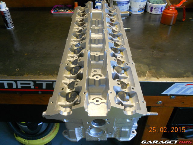

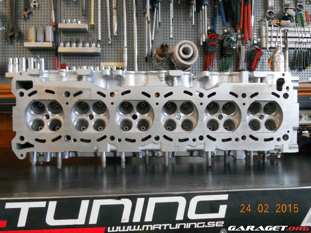

Har haft dåligt med tid till övers men kan bjuda på lite information sålänge innan det blir en större updatering smile
Alla saker hämtade från Lj-trim. Såg fint ut! 2 ventiler var tydligen krökta så fick åka dit igen med 2 nya o få frästa smile Så nu är toppen iordning och det grejas förfullt i garaget, bjuder på en tjuvkik bild, mer än så får ni inte nu då jag gör detta från mobilen wink

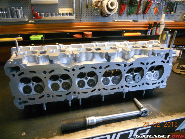

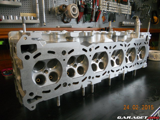

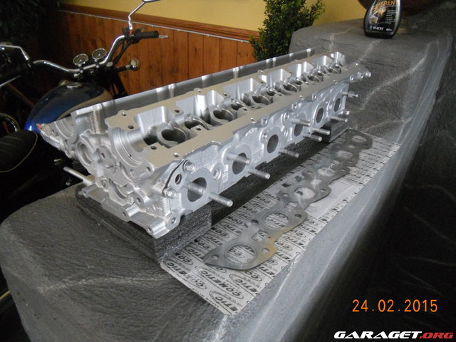

Det har hänt ganska mycket här, men det har tagit ganska lång tid och få till allt perfekt så dom jag vill ha det smile Har knappt haft tid över att sitta så mycket på datorn så har inte kunnat updatera, men nu var de väl fan om det inte ska bli en stor updatering med mkt bilder pga detta! cool
Motorn i stort sett helt klar, lite prylar så som wastegates o vatten till dom kmr monteras senare så
man ser hur de ska placeras, ska se om man kan tillverka sig nån sorts justerskruv att sätta på toppen på dem med, ventilkåporna ska slipas o sen få sig färg, sen kmr jag inte på mera vad som saknas på just motorn.. Men alltid dyker de väl upp nått neutral

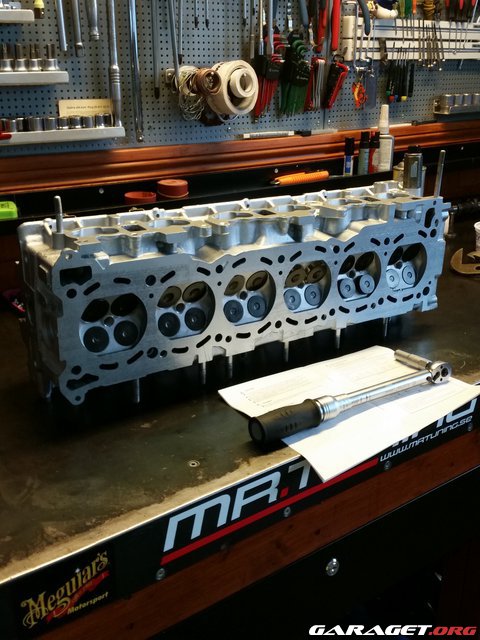

Börjar med toppen!

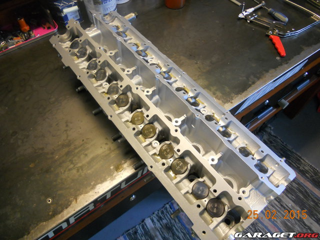

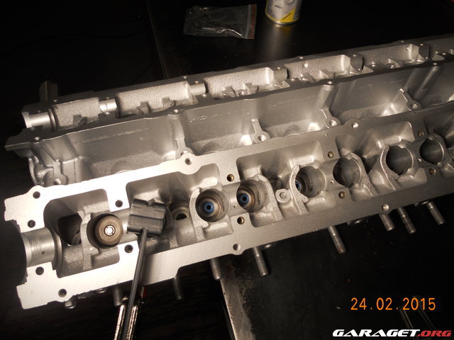

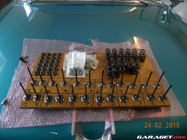

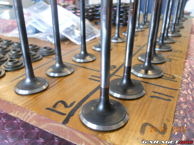

LJ-trim provtryckte mina tomei fjädrar och konstaterade att jag behövde 2mm shims på avgas samt 1mm shims på insug. Har för mig trycket blev ca 24kg på avgas samt 35kg på insug, han tyckte det verkade väldigt lite men enligt Tomei's papper ska det vara så så då fick det bli så smile Shims hade dom inte hemma som passade och inte nån utav alla 20 tals företag jag ringde runt på men tillslut fick jag tag på genom kgtrimning, jävligt bra service av dom, hade de dagen efter tom!
Så när shimsen hade kommit var det bara och börja o grejja smile
Allt iordning på mitt "ventil bord"..
https://www1.garaget.org/gallery/images/149/148884/148884-4d87cbb61a440295e5b0fa1df2d1a257.jpg
Mira fräs/slipning var inte dumt alls smile
https://www1.garaget.org/gallery/images/149/148884/148884-25c58313c2cddbc72399e8ceb15144a7.jpg
Nya styrningarna, ventilsätena och planingen av toppen blev med kanoners!
Toppen är även portad på avgassidan.
https://www1.garaget.org/gallery/images/149/148884/148884-6c51d1eaaf55e035b3b5af81461adb1f.jpg
https://www1.garaget.org/gallery/images/149/148884/148884-d8d453c95072361777555804e6218e83.jpg
Givetvis var jag tvungen och spruta på ny färg på toppen så den ser fräsch ut utanpå med.

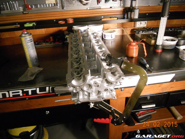

Sen så var det igång med monteringen..

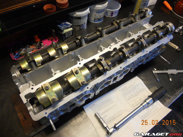

https://www1.garaget.org/gallery/images/149/148884/148884-bc1c70c65f43f0e36b66d4d78473a52c.jpg
Supertech ventiltätningar på avgas o insug tongue Måste säga att detta ventilverktyget från biltema funkar bra att klämma ihop med, men att lossa med är det lite för "oförsiktigt", nästa gång kommer jag använda något annat..
Nu har jag iof hårdare fjädrar i också än std, men gillade det inte.

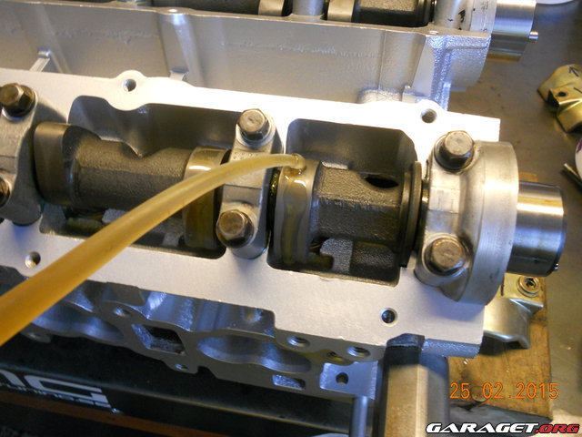

https://www1.garaget.org/gallery/images/149/148884/148884-aa5fe26cbe08b4ffe6320d405f04695d.jpg
Var pill och få dit allt, spec knastrerna, men kom på vid halvvägs att det var smidigt att använda fett som håller dom på plats istället roll Tryckarna lades på sen.
https://www1.garaget.org/gallery/images/149/148884/148884-a72761360359ea7dbd01c915d2f3c0de.jpg
https://www1.garaget.org/gallery/images/149/148884/148884-42a31045bf14eab04fb629c301d4ee68.jpg

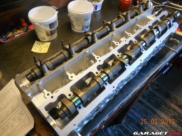

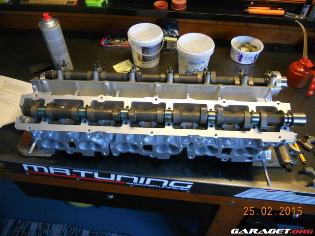

Sen blev det montering av Tomei poncams 256.
https://www1.garaget.org/gallery/images/149/148884/148884-ca8d311dc6104365c2c6d380321ac5df.jpg
https://www1.garaget.org/gallery/images/149/148884/148884-07f8a2c1b9b0d2e3617553fa695cf5e5.jpg
https://www1.garaget.org/gallery/images/149/148884/148884-b958361546edc81678803c88a01419ff.jpg
big_smile
https://www1.garaget.org/gallery/images/149/148884/148884-571523d3e1bcc716e1db85aa26a424d1.jpg
https://www1.garaget.org/gallery/images/149/148884/148884-5dabe39e7c78a47aafe6f8d72dc3ccc7.jpg

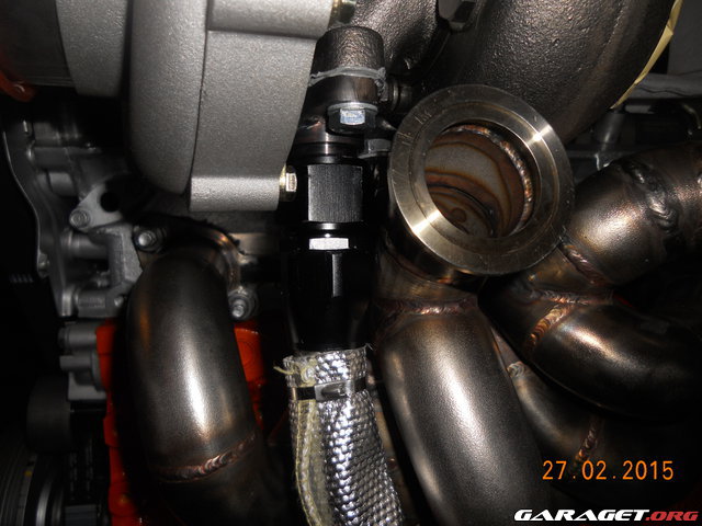

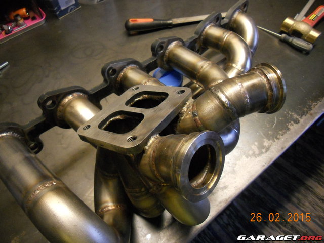

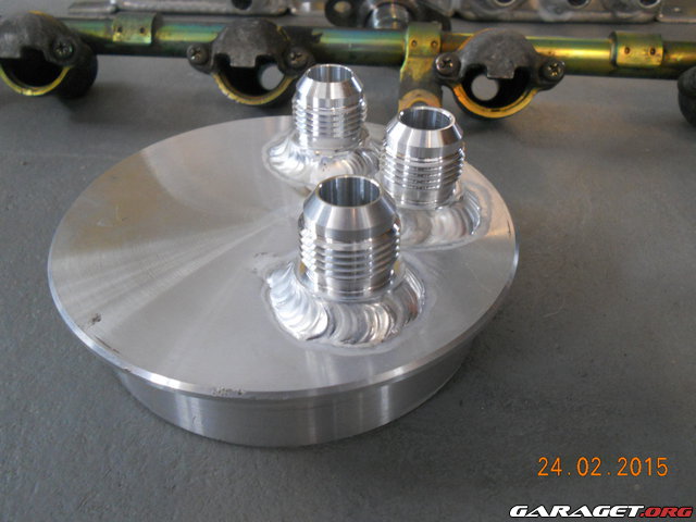

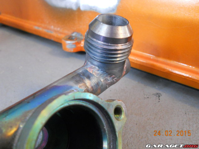

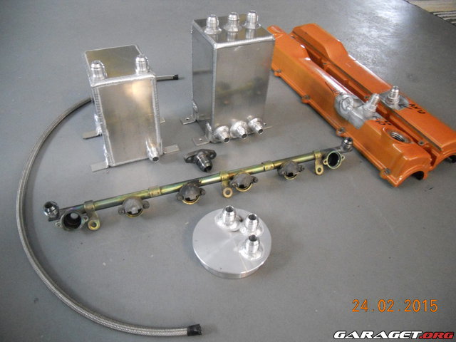

Innan vi går vidare så tänkte jag visa upp delarna som Johan Halvarsson har svetsat åt mig, duktig den där killen med tig'en smile Även AN4 slang från Jspec ligger i bild.
https://www1.garaget.org/gallery/images/149/148884/148884-e9f4160a59a779999f9f79d3c18b536a.jpg
Detta är en tankadapter, lika stor som den originala som sitter på tanken. Får luska fram nån smart lösning på att dra igenom kablar för tankgivare och så bara smile annars lär den o bli prima, en bekant som svarvat denna åt mig i alu. O Johan svetsat på AN10 nipplarna..
https://www1.garaget.org/gallery/images/149/148884/148884-3decaa81b8bcc9c36d1d9157bacb9fe5.jpg

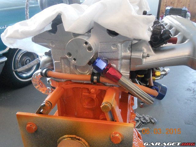

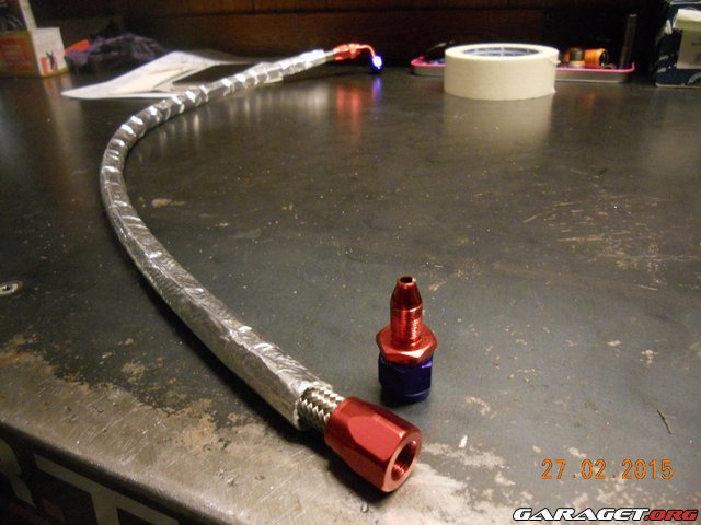

AN10 Oljecatch och bränslecatch. AN12 oljeretur syns även som ska sitta på TB70'in smile
https://www1.garaget.org/gallery/images/149/148884/148884-8cb08ea13d067def70fbfe2f93305dea.jpg
https://www1.garaget.org/gallery/images/149/148884/148884-4c0c58990d83739ae51ca3d8bd03af7b.jpg
AN10 på originala rialen med cool
https://www1.garaget.org/gallery/images/149/148884/148884-edfda76aeb57c295710ca84fc1c98914.jpg

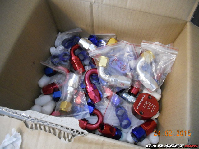

Sen en bra o ha låda med lite AN10 kopplingar o hållare för slang tongue
https://www1.garaget.org/gallery/images/149/148884/148884-4c93cff568a01d7f0765558fb6f70bcf.jpg

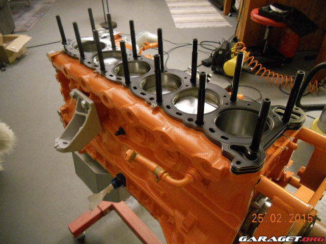

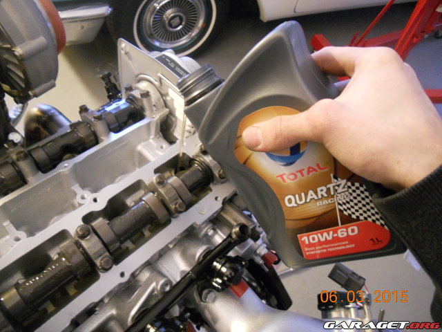

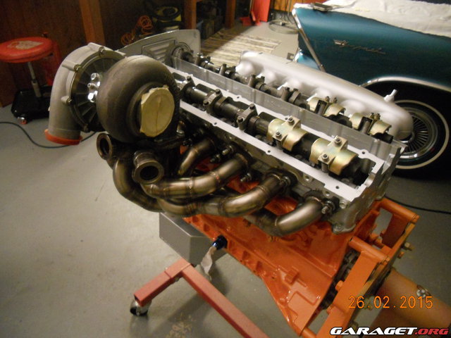

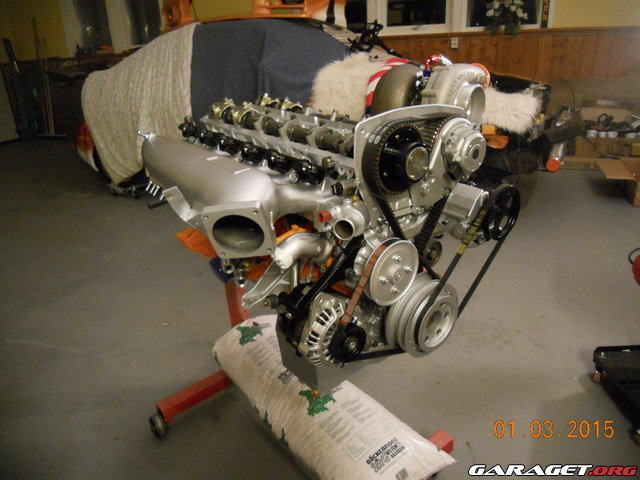

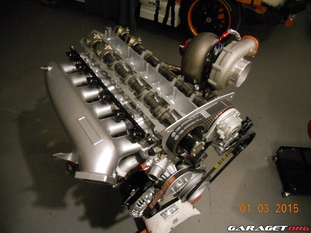

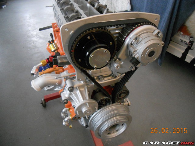

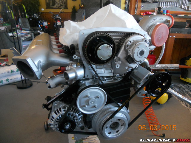

Nu fortsätter vi med motorbygget igen.
Cometic 2mm packningen på blocket.
https://www1.garaget.org/gallery/images/149/148884/148884-3efc16e5f175bfb8bd17589f237744f1.jpg
Toppen på plats, och grejjerna blev plågade med 115nm wink

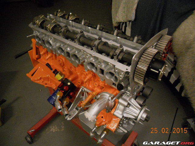

VCT kamdrevet och det ställbara kamdrevet på avgassidan sitter på plats med.
https://www1.garaget.org/gallery/images/149/148884/148884-644794f573025b072ad1bb0fcdc96049.jpg
Motorn nollad med en Gates racing kamrem. CAS givaren åkte på plats med, denna är en nyrenoverad från Rawbrokerage.
https://www1.garaget.org/gallery/images/149/148884/148884-6e27de3c7fc4982b06f8ed6a4d42e9cf.jpg
https://www1.garaget.org/gallery/images/149/148884/148884-c743a260dad39d9ce0795c848e842fe0.jpg
https://www1.garaget.org/gallery/images/149/148884/148884-d7dfa394986a7d9c439384ae1aeb2780.jpg

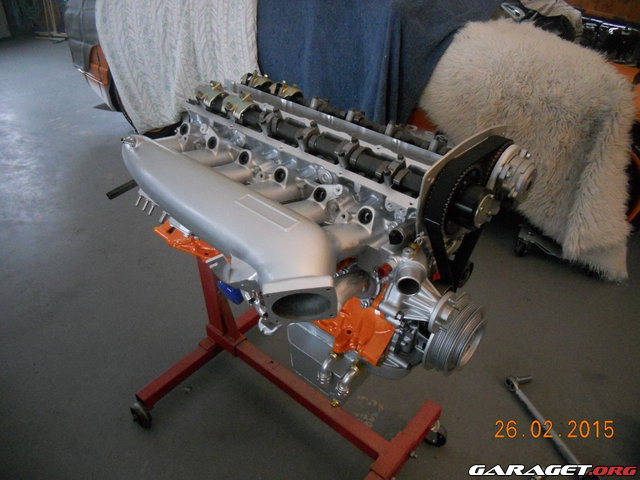

Plenum på plats, börjar likna en motor!
https://www1.garaget.org/gallery/images/149/148884/148884-2aca780bc5672cd10bd7eb449b25458b.jpg

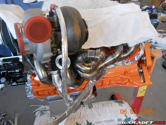

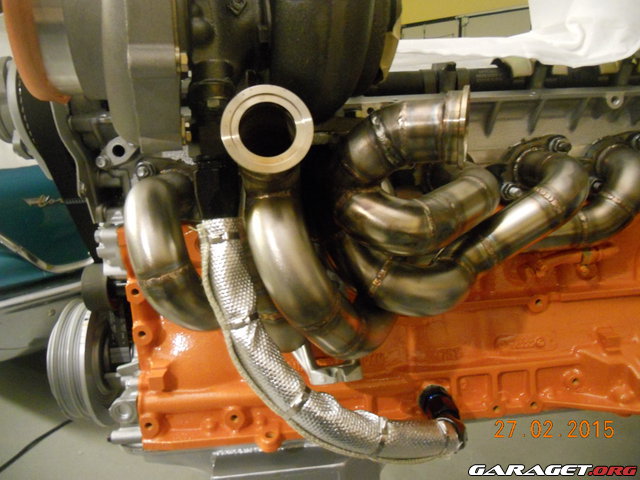

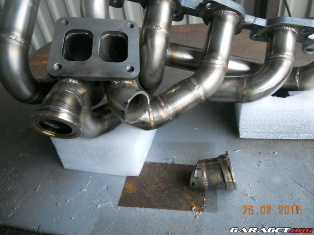

Sen sattes kapen i grenröret då ena wg anslutningen inte satt så optimalt för avgasystemet som blir efter turbon, så denna vinklades om, vinklade även om den andra lite vid ett senare tillfälle så nu ska det passa i bilen.
https://www1.garaget.org/gallery/images/149/148884/148884-6e19e75dfcc3cf48ae1d6f073098a5e2.jpg
Pinnsvetsat, tig o mig släng er i väggen cool
https://www1.garaget.org/gallery/images/149/148884/148884-0363eea8ee9cbeeb5d5c6d07a6cea768.jpg
Cometic packningar överallt!! De tycker vi om, hoppas d håller för vad som väntar dom lol
https://www1.garaget.org/gallery/images/149/148884/148884-a63b0ec7fd55ace9509c0859b6d39933.jpg

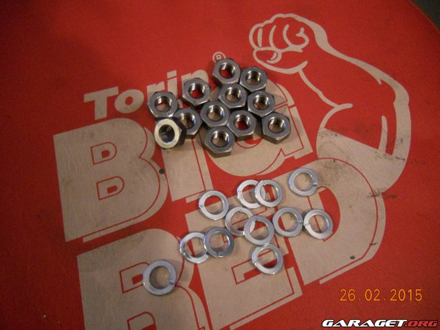

Nya muttrar o brickor till grenröret.
https://www1.garaget.org/gallery/images/149/148884/148884-6bc1d3632a443e8821ba78f9d6d71c59.jpg
https://www1.garaget.org/gallery/images/149/148884/148884-daffa93ea49087bafa92bc9e97f30bb8.jpg
https://www1.garaget.org/gallery/images/149/148884/148884-f684a91766e51cc096d47a489bd65d44.jpg

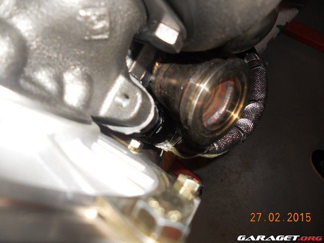

Drog iväg till Jspec och fick med mig lite grejjer att låna hem för att få till en oljeretur (snällt av er!!), blev väldigt misstänksam till att få dit AN12 retur när jag såg hur tight de var, men de löste sig, även fast det blev tight... lite för tight nästan tongue Så AN12 hela returen, hoppas det räcker till.
Värmeskydd över med. Det är packning på oljeadaptern, drog på lite massa för säkerhets skull! tongue
https://www1.garaget.org/gallery/images/149/148884/148884-c6136ab8e6102d314beeae96971a5750.jpg
https://www1.garaget.org/gallery/images/149/148884/148884-0e9300404899b5ad6c0858388c18280c.jpg
https://www1.garaget.org/gallery/images/149/148884/148884-156f412c3a6c4cc995ebe25b129a3519.jpg
Byggde ihop en AN4 oljetillförsel till turbon med smile Värmeskydd över här med, blir det på alla slangar i närheten av grenröret för säkerhets skull.
https://www1.garaget.org/gallery/images/149/148884/148884-f96820aa3eeef27ce00f2024785f19ec.jpg
https://www1.garaget.org/gallery/images/149/148884/148884-b10a5cf6ebc2ce9b9297e094894b51c6.jpg
Satte kapen i AN10 slangen för att få till en oljeretur från toppen.
Returen får ni tyvärr inte se så mkt av nu, har blivit lite förändringar på den, kommer vid nästa updatering.
Kan berätta att jag råka pajja min frankeling adapter, så fick kontakta Johan H så skickade han en ny till mig
samma kväll roll
https://www1.garaget.org/gallery/images/149/148884/148884-c5564a2a4066babd8e4f83d4b569ca09.jpg
https://www1.garaget.org/gallery/images/149/148884/148884-58fdf7392b06251f9f7bafedddef8e5d.jpg
Fick borra nya hål i adaptern för att få den o passa så bra som möjligt. (AN10 retur)
Slangen under är vattenmatning till mina tial wg's ifall ni funderar.. smile

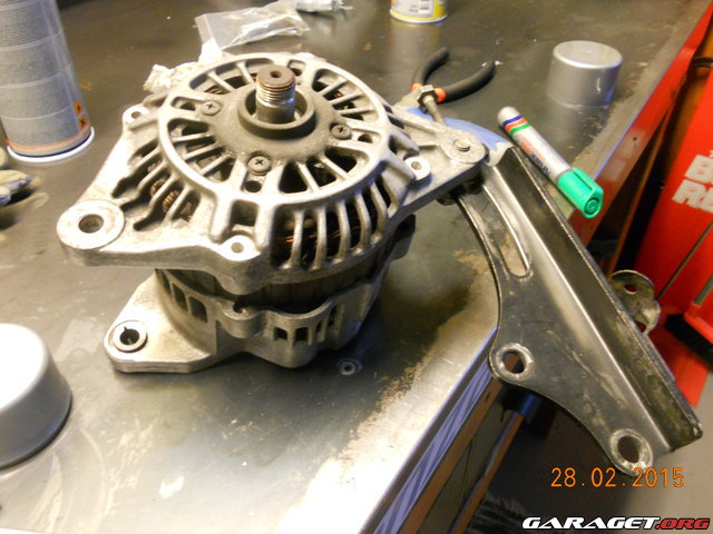

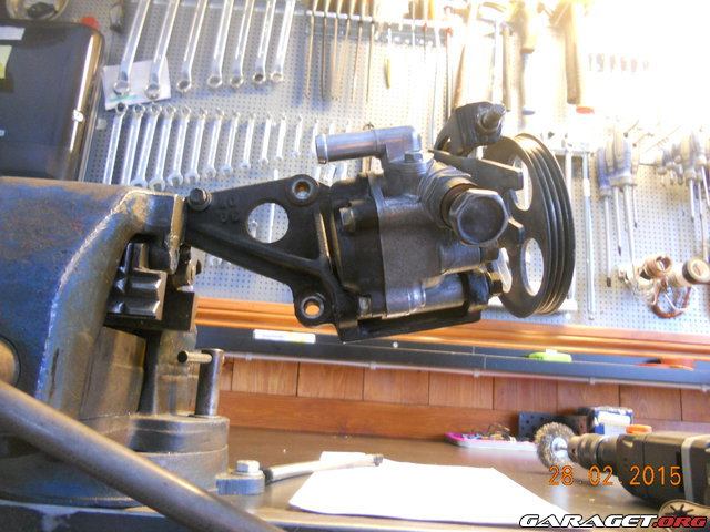

Tbx till arbetet.. Servo o generator såg ju så tråååkiga ut så var tvungen o göra nått åt dem, även fästena. Inte så mkt bilder här men nu passar de bra in med resten av grejjerna på motorn ialf wink
https://www1.garaget.org/gallery/images/149/148884/148884-65a74458ce99a4a90955bfe1d2e3ede5.jpg
Generatorn klöv iser, passa på o slipa lite på ytorna där inne o smörja d små lagren med.

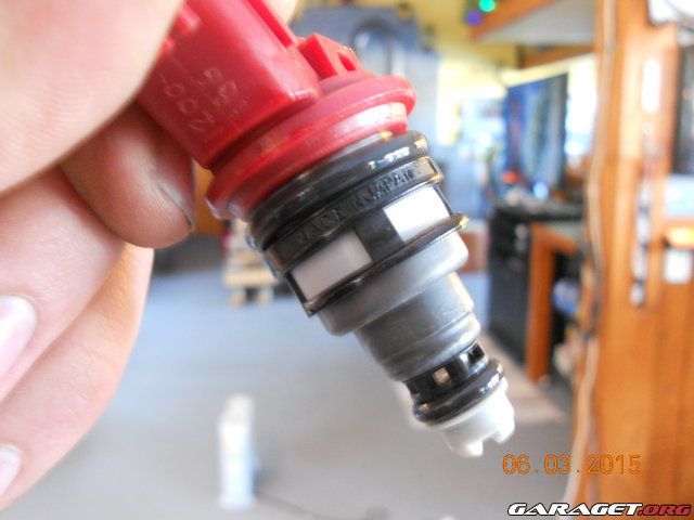

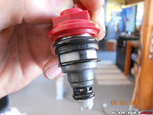

JECS 1200cc spridarna klämms i, dessa är de största spridarna man kan köpa till org rialen. Hade velat haft
ännu lite större men jag hoppas att de klarar mitt mål på 700WHP ändå smile
Oringarna är smörjda.

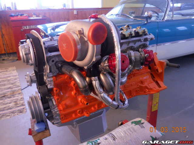

Lite mera slang till wg's och från wg's. Dessa dras klart när motorn är i så man ser hur det passar.

Fyller olja, lika bra så man kan se ev läckage om det är nått. 5L ifyllt nu, syns liiite i nederkant på stickan. Går säkert i runt 2-2.5L till, oljekylarn tar upp en liten del också lol Måste fixa mer olja för 5L var det enda jag hade kvar på hyllan.
https://www1.garaget.org/gallery/images/149/148884/148884-6d62fa22cf23ba00037dfb1176ec712a.jpg

Helvete va snyggt det blir. En av de snyggare motorerna jag sett!
Ska bli roligt å se när den sitter på plats i bilen smile
MVH//Jonas
De uppskattas! big_smile
Motorn sitter i bilen nu efter lite trix. De mesta blir tight, riktigt jävla tight men det borde väl gå o lösa, blir tight med ex tråget mot servorören samt wastegate's med slangar o så. Men ska slippa o svetsa om på grenröret ialf smile blir meta pill imorgon ska försöka hinna med o bjuda på lite bilder o så smile

https://www1.garaget.org/gallery/images/149/148884/148884-21ca79c6d8fbbd3ff64ad88294e03e35.jpg
Fidanza svänghjul som väger 4.98kg, original väger ca 10kg tongue Borde märkas på responsen i maskinen sen..
https://www1.garaget.org/gallery/images/149/148884/148884-e7c6d2100a6f5f06c1536c70476f5007.jpg
https://www1.garaget.org/gallery/images/149/148884/148884-d8888e6a40998d0512a8ac9175f08190.jpg
Spec steg 5 kopplingen på sin plats big_smile
https://www1.garaget.org/gallery/images/149/148884/148884-dca7fa02d24bb392511bc1fef1c14c11.jpg
Lådan med nya urtrampningslagret klämdes sedan på.
https://www1.garaget.org/gallery/images/149/148884/148884-510519976c964b80dc3fe44373a52cdf.jpg
Sen så var hjärtat av tigern äntligen påväg ner! cool
https://www1.garaget.org/gallery/images/149/148884/148884-bbf97e100662d379d172f4c4e511411d.jpg
https://www1.garaget.org/gallery/images/149/148884/148884-ac520e85425ed42b07e7b0f1409b2153.jpg
Bilder på motorn i får ni senare hade ingen bra wink Det blev tight med utbyggda tråget och wastegates, men det ska gå.. Har fått dragit om en servo slang så det blev lite mera space, fixat banjo anslutningar till vattenkylningen till wastegatesen då dessa tar mindre plats än de vanliga org kopplingarna o så..
