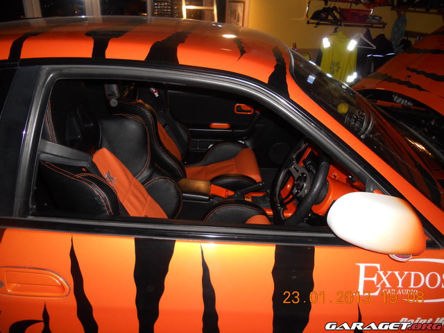

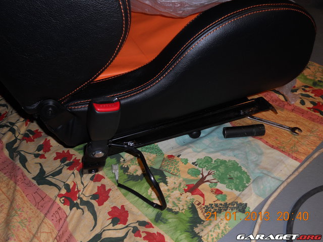

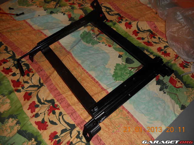

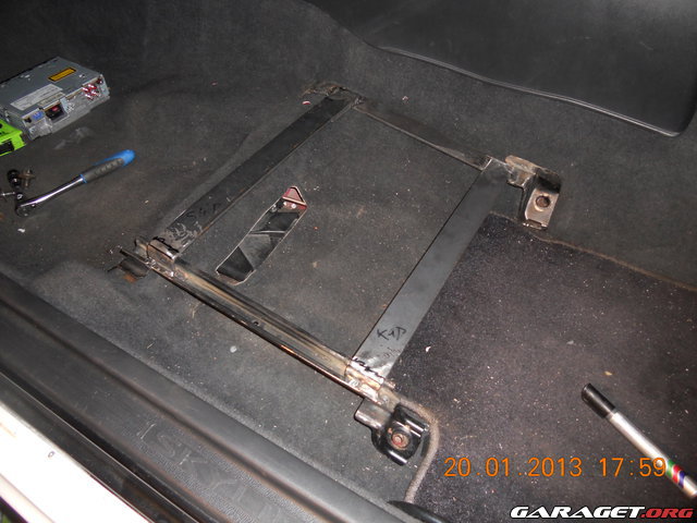

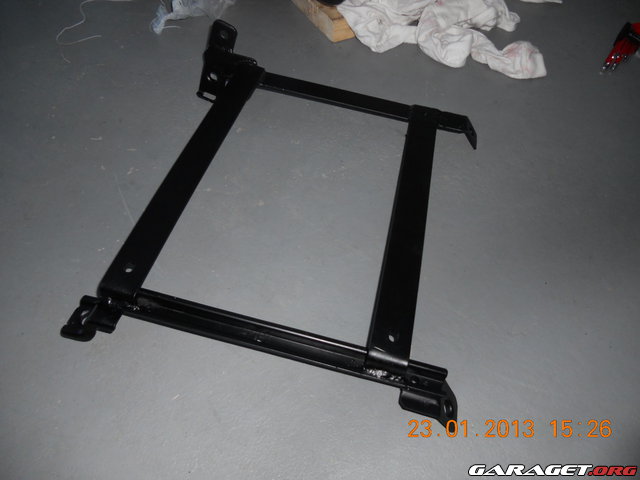

Har hållt på ganska mycket med bilen, mycket smått o gott pill o även fått dit en stol äntligen.

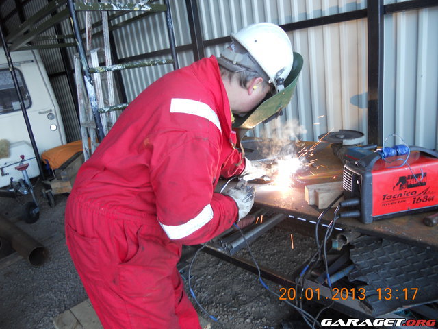

Bara min egna plats kvar, ser inte fram imot de så mycket då det vart mycket jobb för o få de att passa på
passagerar sidan. Vore busenkelt o bara lägga plattjärn rakt över originalfästena, men man vill ju inte sitta i taket o glo.. så fick modifiera originalfästena endel! Men fan så skönt man sitter där nu, fint o stadigt vart det med för passageraren. roll
Tur man har en pappa som varit svetsare en gång i tiden. wink
https://www1.garaget.org/gallery/images/149/148884/148884-c5cedf1728dd72cba72d56131b6743c8.jpg
Allt i våg o 100% rakt.
https://www1.garaget.org/gallery/images/149/148884/148884-31adb0d89116051ac147719a2ca46064.jpg
Efter allt var klart så drog jag på ett lager med svart färg så det matchar in.
https://www1.garaget.org/gallery/images/149/148884/148884-6dddcf17e6de8379572e49c4e448bc63.jpg
https://www1.garaget.org/gallery/images/149/148884/148884-432ac596621b11a0a552dea49c339ca4.jpg

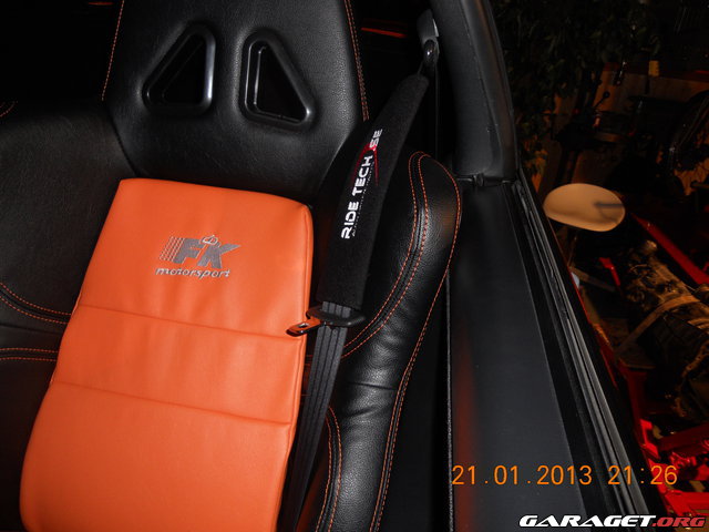

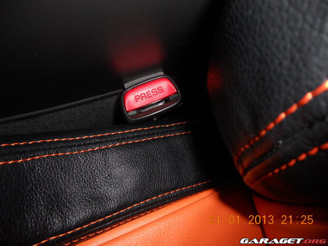

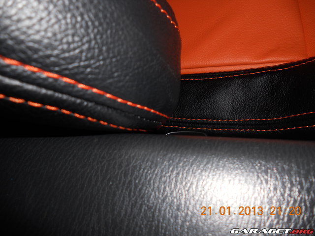

1mm fick det bli här imellan (mittkonsol).
https://www1.garaget.org/gallery/images/149/148884/148884-a3b752609ec38c9ba9c4b5a27e3d3489.jpg
Och här fick det bli 0mm imellan sorgligt nog, gick inte o få till det bättre då stolarna är såpass breda.
Men det ligger inte imot alls mycket så är lugna puckar smile
https://www1.garaget.org/gallery/images/149/148884/148884-ab595edb2f48911006f84619c1fcc4f7.jpg
https://www1.garaget.org/gallery/images/149/148884/148884-baccc017a27d974a202a9d5062faa669.jpg
https://www1.garaget.org/gallery/images/149/148884/148884-3095f816de05fc0584d96ca02484c613.jpg

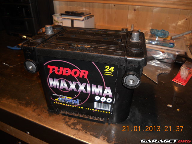

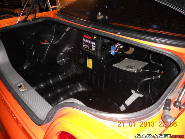

Hittade ett batteri hemma som jag spart, fick bli o slänga in det bak i skuffen!
https://www1.garaget.org/gallery/images/149/148884/148884-37599374bf5dfd6000538893d50a4cea.jpg
https://www1.garaget.org/gallery/images/149/148884/148884-a602bfc7910ee8bc05a0c8786543cc52.jpg

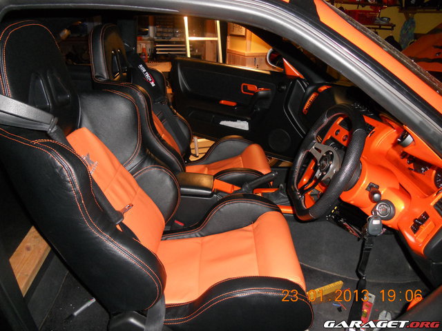

Hållt på varje dag många timmar i garaget för att få saker gjort smile

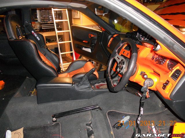

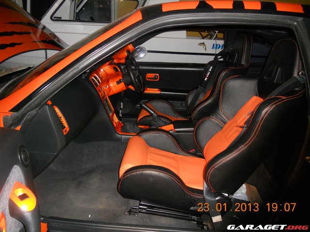

Äntligen fått in båda stolarna efter mycket besvär osv.. Hoppas inte man behöver göra om det i framtiden!
Blir inte bättre utav att man får stå ute i - 20 o svetsa/slipa osv heller.. menmen, tycker det blev bra tillslut
o man sitter riktigt gött i stolarna smile lite mera plats på förarsidan även så slipper krångel med att det ska ta i någonstans, men det var tight i vilket fall ändå..
Interiören är iprincip helt klar, lite mera smått kommer att ske, mätare mm ska ju även in sedan.
Ser snett ut om någon ser men de är de inte..

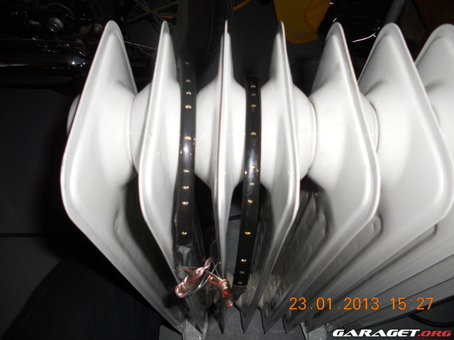

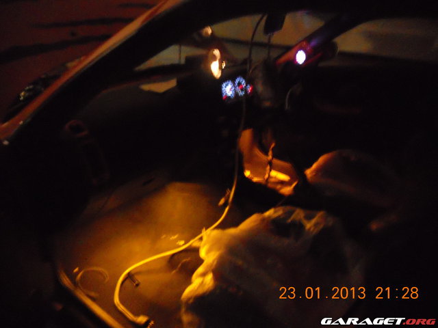

Även fått mina LED slingor, de var som en pinne då de låg i brevlådan så elementet var inte så dumt roll
https://www1.garaget.org/gallery/images/149/148884/148884-df2ed9a9fad1c39ad704ab82d7a527ba.jpg
Kass bild men det syns lite, även mätarhusen skymtar lite med 6000K lamporna.

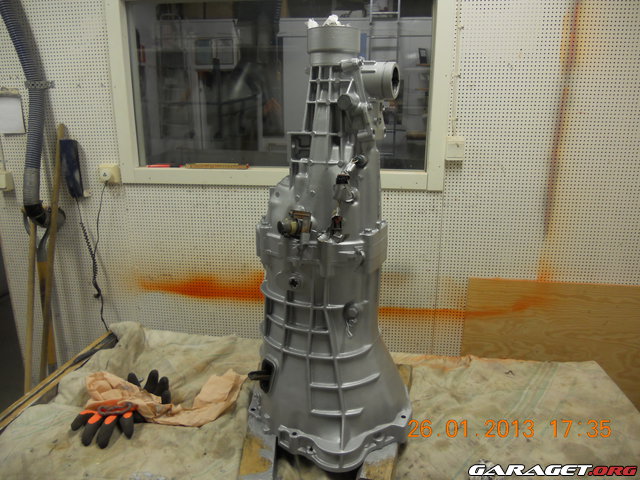

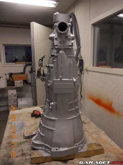

Tvättat av lådan o målade sedan på den 2 lager med vanlig silver färg.
Blev kanoners smile
Funderar på o lätta svänghjulet en aning nu när de ändå är iser, någon som tror nått på det?
Sett det finns lättade o köpa men känner att jag har lite annat jag måste länga pengarna på i första hand. tongue
https://www1.garaget.org/gallery/images/149/148884/148884-2bd979ce74124e90f385b875b4c2d616.jpg
https://www1.garaget.org/gallery/images/149/148884/148884-71828530085ff2a4a914e96130ce681c.jpg

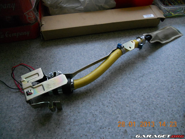

Updaterar väl liite för idag då..Slängde i Wahlbro soppa pumpen. Den passa inte rakt i så gjorde en simpel lösning, fick modifiera original fästet en aning, sen fick slangklämmorna hålla pumpen på plats, blev riktigt stabilt faktiskt smile Fick även montera en grövre slang till originala filtret (Tål bensin), det filtret som följde med ville inte passa nå vidare tyckte jag.. Förhoppningsvis funkar de säkert minst lika bra som de andra!
https://www1.garaget.org/gallery/images/149/148884/148884-9e872a736e8c221042b60995fa3dbcd6.jpg
// Emiiilz

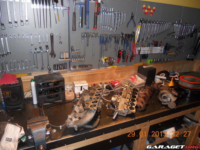

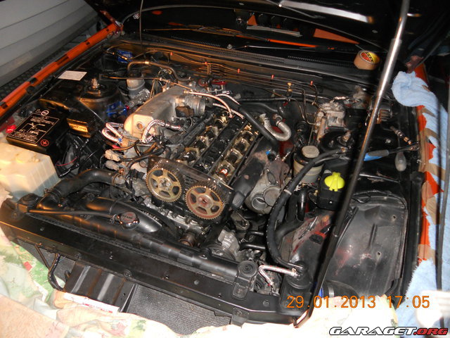

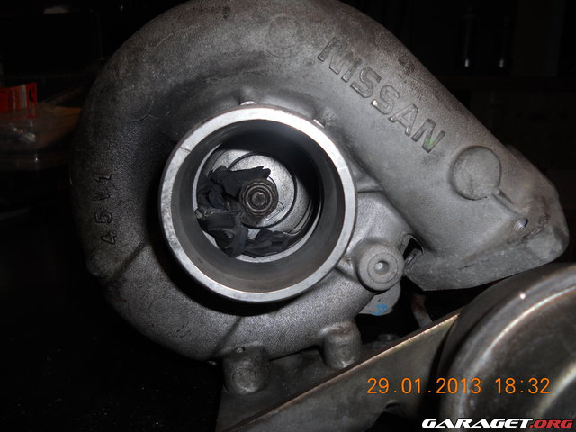

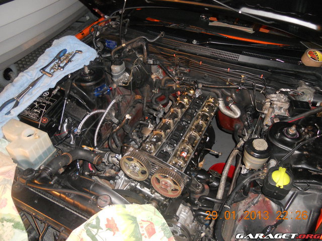

Idag fick de bli en ganska lång dag i garaget med o påbörja o lyfta toppen så jag kan slänga dit min Cometic toppackning! En hel del pill, är ju ingen gammal Volvo direkt tongue Insuget var väl de drygaste o få väck annars har de gått rätt så bra än så länge.
https://www1.garaget.org/gallery/images/149/148884/148884-f673f6d95ca7fbdf0d1ad42aa36dcbd3.jpg

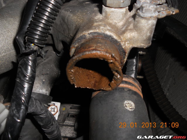

Ett stycke turbo som jag tror sett bättre dagar?
https://www1.garaget.org/gallery/images/149/148884/148884-85f401453ea9412864d2a4fb303cbdc7.jpg
Här kan man fan undra vad som har skett egentligen.. hmm.. hmm.. neutral
Aja blir förhoppningsvis ett Top mount Plenum insug istället.
https://www1.garaget.org/gallery/images/149/148884/148884-fe5e8a7641817b378bf36aece0432c7f.jpg
Energi hörnan wink
https://www1.garaget.org/gallery/images/149/148884/148884-d1682524895a9c4c54319ffd0b608f20.jpg
https://www1.garaget.org/gallery/images/149/148884/148884-052608e29e707ec64fb95e4723e76ca7.jpg
Bra o ha arbetsbänk så att inte allt hamnar på golvet brevid bilen..
https://www1.garaget.org/gallery/images/149/148884/148884-b764ab9292ee26b00b10fe60baae36b7.jpg
Fortsätter imorgon o hoppas jag får väck toppen, verkade vara nå utvändig torx liknande bult som hållde fast toppen när jag kollade lite snabbt, hoppas man finner rätt verktyg hemma som passar bara.

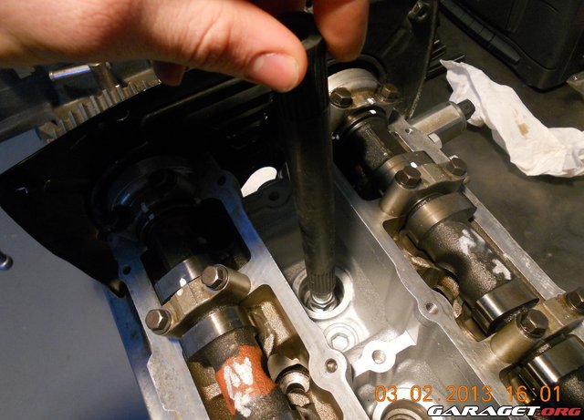

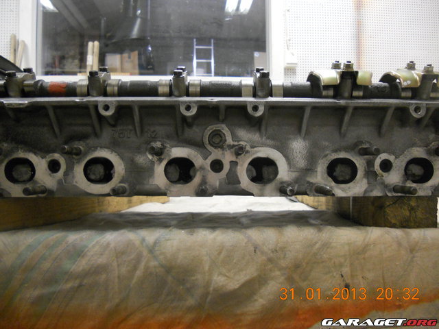

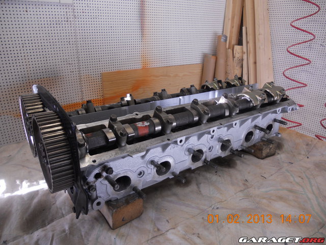

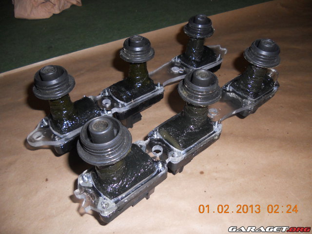

Det har hänt lite granna här faktiskt, bara inte hunnit updatera tongue

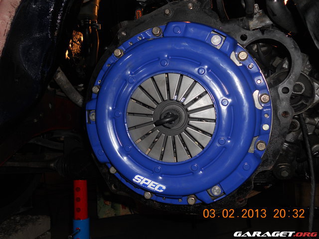

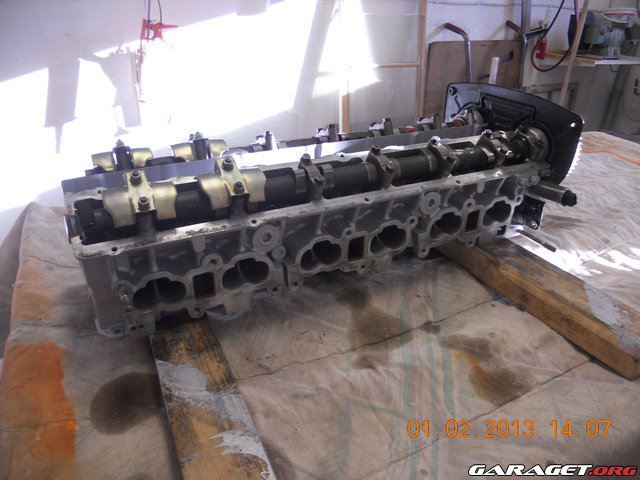

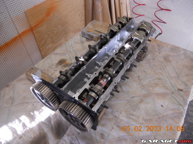

- Toppen väck! Portad samt färglagd med silver samma som vxl lådan.
- Lexan tändspole hållare.
- Tändspolarna kletade med silikon.

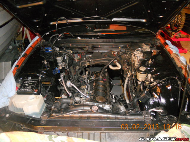

- Rengjort lite lätt samt målat så gott som det går i motor rummet då det inte var alls fint som de var, så nu är de så bra som de går utan att ta väck allt där för det hade jag ingen större lust med då bilen ska vara körbar till våren.
- Monterat SPEC kopplingen.

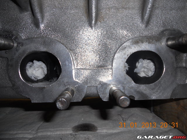

Såg ingen större mening med o ha kvar "pinnbult knölen" i alla kanaler som stoppar flödet, så dessa tog jag bort.
Grovhugget på bild. Vänster portad vs Höger original!
https://www1.garaget.org/gallery/images/149/148884/148884-2231491d9b417e0b7faf5e21172cdfa6.jpg
https://www1.garaget.org/gallery/images/149/148884/148884-00553759d171b3066e295d4d9140de9b.jpg

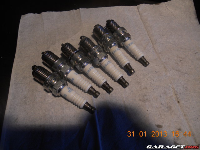

BCPR7ES nerknackade till 0.6mm.
https://www1.garaget.org/gallery/images/149/148884/148884-376493e5e0135183b77de2a757089557.jpg
Mina egengjorda tändspole hållare i Lexan, samt inkletade spolar smile
https://www1.garaget.org/gallery/images/149/148884/148884-88739bcfe768b6c8c723608a33b25a96.jpg

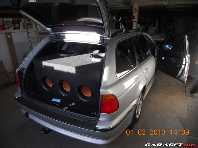

Fick med denna bild när jag laddade upp alla men ja brukisbilen med en jävla massa bas..

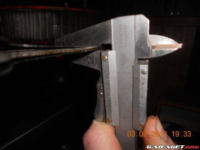

Här funderar jag lite, varför satt det 2mm packning mellan topp o block? Kompsänkt en jädra massa av någon anledning ialf, hur tjock är originalpackningen egentligen? med tanke på att Cometic packningen som kommer sitta där sen är 1.3mm smile

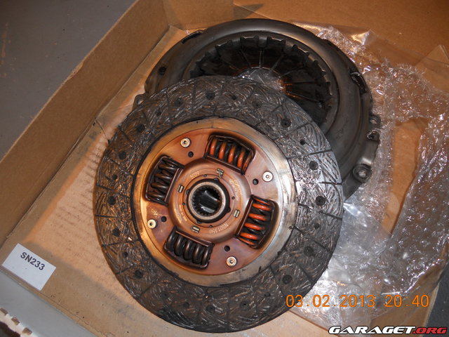

Satt Exedy koppling i förut, så denna är till salu om någon är sugen, bra skick på den faktiskt.
Men SPEC kopplingen gör sig bättre där inne wink

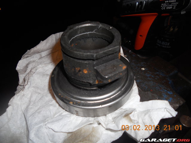

SÖKES! Klantig som man är pajjade man "hållaren" till urtrampningslagret roll så om någon har en sådan liggandes med eller utan lager kvittar så är jag intresserad!
