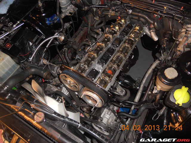

Idag har toppen hamnat på plats samt alla remmar o fläkten smile

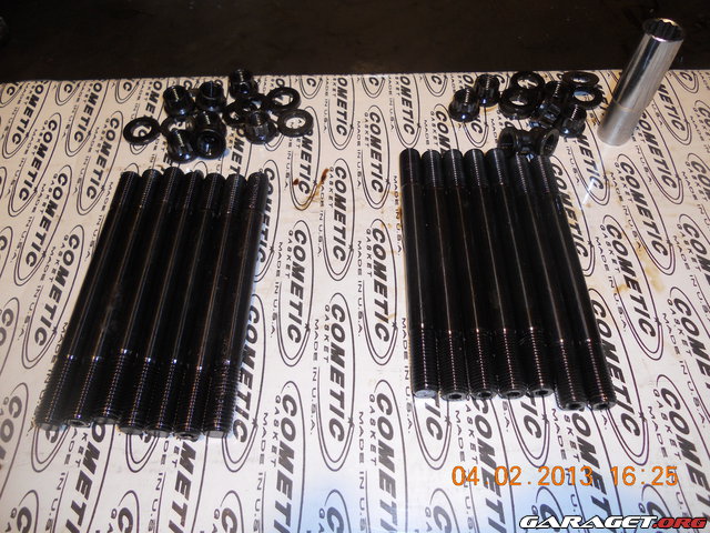

ARP Topp Bultar..
https://www1.garaget.org/gallery/images/149/148884/148884-9d7dba6795be5ca3b9ccd7f101edd525.jpg

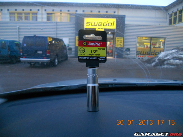

Fick dra iväg till KD o skaffa en 1/2 12 kant hylsa for o kunna skruva dit ARP bultarna, strl 13 12 kant glappade lite för mycket tyckte jag, så istället för o dra runt. Ska även momentdra dessa sedan, vad kör ni, 100nm/110nm eller 120nm? 120nm känns mycket..

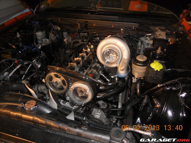

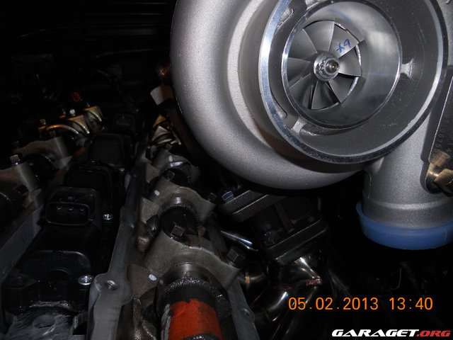

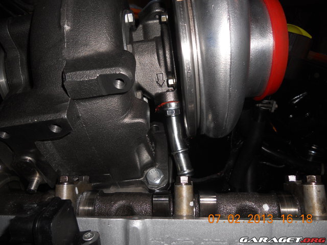

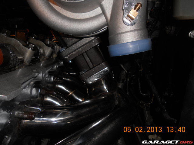

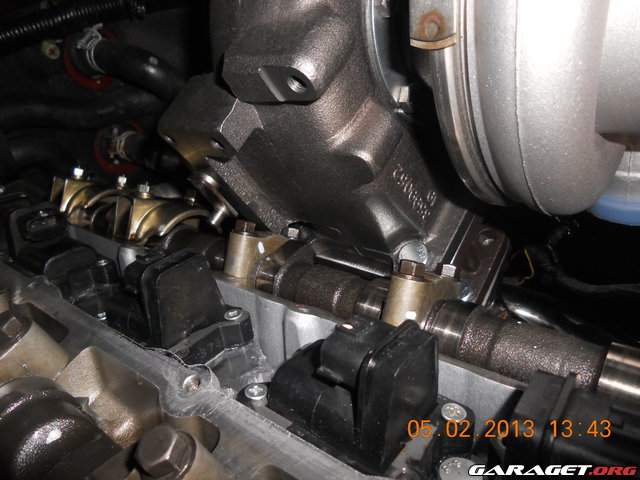

Provade o montera grenröret samt turbon för o se hur det passade och sådär!
Passade inte alls bra då flänsen på grenröret har fel vinkeln så turbon hamnar "över motorn".
Och ena ventilkåpan går inte och få på plats, kontaktade Jspec om detta så får se vad jag får för svar där ifrån.
Blir även tight med avgasröret. Konstigt nog gick det och stänga motorhuven ialf, lär inte vara något spel imellan så turbomössa lär jag skaffa så inte färgen smälter wink

Utan spacern imellan passar det ännu sämre.

Fick till svar av Jspec idag att grenröret ska vara sådär.
Han skickade lite bilder på olika motorer med samma grenrör o det såg ut och vara lika.
Skumt tkr jag, visst turbon är stor men så jäkla stor är den inte..
Får väl bli o svetsa om flänsen o göra den rak istället så ska det fungera, se om jag kan skippa spacern också
och modda ihop något annat, inte bra o vara för nära motorhuven smile
// Emiiilz

Yes grenrören är faktist byggda så  av någon konstig anledning
Dom klarar av. Race agg. Men inte större last bils snurror mm
Har sj kapat o pressat ner min fläns för få plats men som sagt
vf den monsterflänsen förlångningen överhuvu taget
Vad är den snurran god för

Det är T4 anslutning på snurran tyvärr, killen hävdade att det var T3 men väl turbon i handen visade det sig och vara T4. Så det är allså en adapter imellan T3->T4! Hade helst skippat denna men hade tänkt mig o modifiera lite så jag slipper den där långa spacern. Turbon är en HX40 så den är ju god för en bit över 500hk utan problem.
Var det besvärligt och få ner flänsen tkr du? smile

Är inga problem. Kapa en bit ner från flänsen. En v skåra  o knacka ner. Så den blir mer plan svetsa sen o vips kommer det gå få plats utan plattor osv ioförsig ska du nog passa på byta till rättfläns nu tycker ja då har du juh ännu friare händer o leka med platsen av snurrA
Hx40. Monster stora utvändigt. Klumpiga men kommer gå fint sen. Mums

Yes kommer bli som så att jag kapar upp o svetsar flänsen rak. tar nog och kapar bort T4 anslutningen på spacern och ser om det går och få på den på grenröret sen. Ja HX40 är inte den minsta turbon, förhoppningsvis lär det pinna på sedan smile

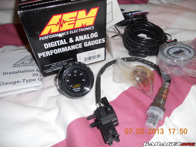

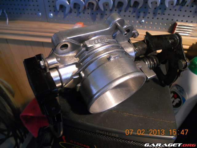

Inte hänt så speciellt mycket idag, mest bara smått pill..
Borstade upp aluminiumet på spjällhuset så det såg fräschare ut då detta kommer användas sedan på nya plenum insuget. Sätte även dit en ny "adapter" till oljereturen, enkelt o bara trä på en slang sedan, kommer komma nå liknande uppe på turbon sen. smile Men de bästa på dagen var väl att min AEM Bredbandslambda hade kommit fram!

Inväntar nu Plenum Top Mount insug samt 740cc Spridare, hoppas det kommer nästa vecka smile

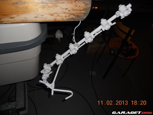

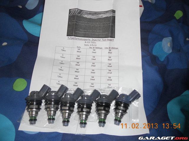

Fått hem mina JECS 720cc spridare idag ifrån USA, såg trevligt ut smile
Fuelrailen fick sig även en skvätt vit färg o lite klarlack över..
Sen har jag en fråga.. Vad för färg ska bromsoken ha? Funderar skarpt åt det vita hållet, vad tror ni om det?
Svart kommer inte synas och med orange kommer det bli för mkt orange tror jag? tongue säg vad ni tycker.
Nya och flödestestade spridare!
