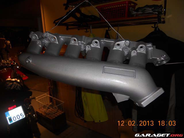

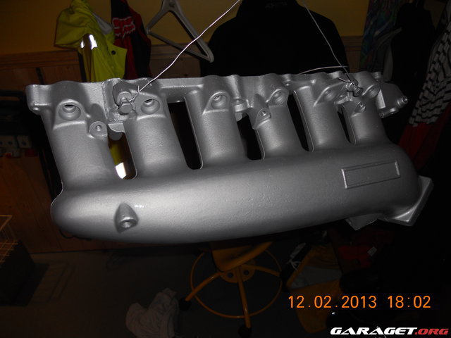

Fått mitt Plenum insug idag, även detta ifrån USA. Första gången jag handlar saker där ifrån, kommer inte bli den sista heller smile Såg bra ut, spacer/slangar/nipplar och diverse skruv medföljde också. Enda som var mindre bra
var hur de hade packat in det, skavt en hel del på plenumet så såg fult ut så tog och köpte färg och spruta på smile
Så nu vart det mycket bättre..

Klarlack fick det med..
https://www1.garaget.org/gallery/images/149/148884/148884-f064c15fc13ffbfcee08ef1e07564cdb.jpg

Härligt med nytt! Vad fick du ge för detta insug? smile

#111
Fick ge lite över 2000 lappen med frakt o tull o hela köret så det är inte alls illa wink

#112
Oj :o det va ju riktigt bra pris! Ett insug till min kostar ca 7000kr hmm

#113
Japp det var det! Gäller o hitta rätt smile Dock är inte detta äkte Greddy insuget för då får man nästan plussa på 10 000:- för att få ett som kanske flödar lite bättre. Hehe ja det är riktigt dyrt ibland tongue
