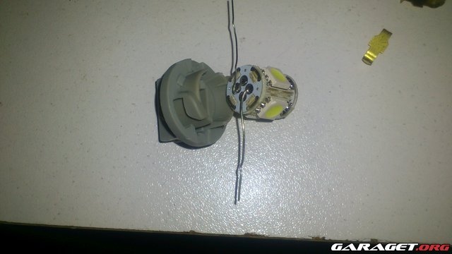

https://www1.garaget.org/gallery/images/170/169225/169225-bb8bf27ab960cc54982be97dee7586c0.jpg

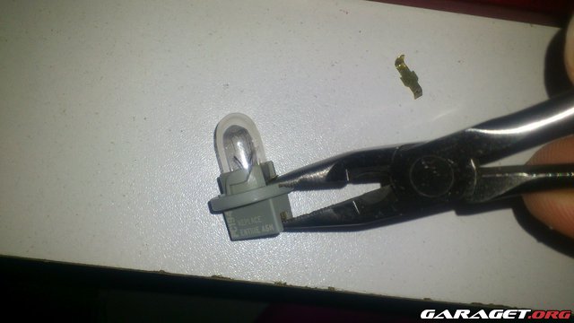

De små metallflärparna som sitter på varsin sida om lampan är de som ger strömkontakt mot instrumentpanelen och håller lampan på plats. Dra ut dem och lampan lossnar.

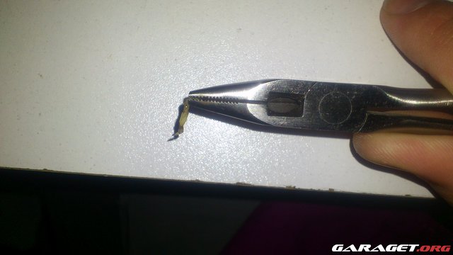

Börja med att ta tången mot botten och plasten, pressa ihop och metallflärpen kommer ut nästan helt.

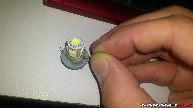

https://www1.garaget.org/gallery/images/170/169225/169225-3473c76cc6a6a13c7d62847685209dcb.jpg

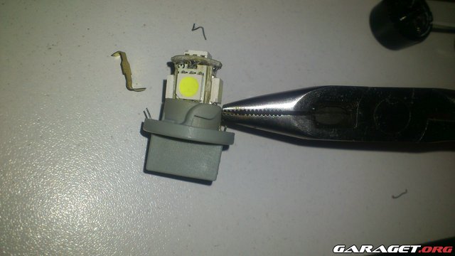

Greppa övre delen och du får ut flärpen de sista biten, det är två böjar på denna, en i varje ända. Den nedre ska böjas tillbaka, in mot mitten alltså. Då den böjs ut när man drar ut metallbiten.

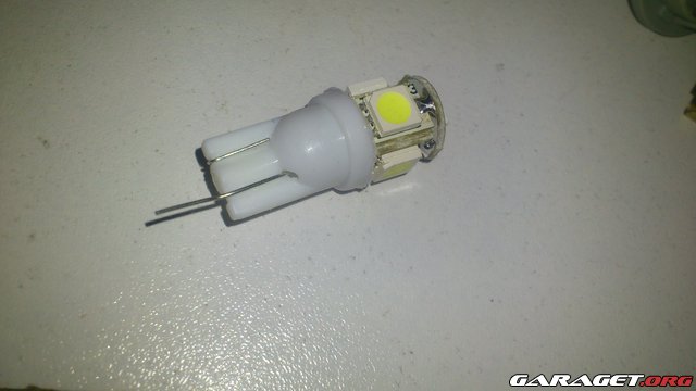

https://www1.garaget.org/gallery/images/170/169225/169225-5b3389de9f0f2e23fb8057ce5f268276.jpg
Böj benen på LED lampan och dra ut den från plasten.

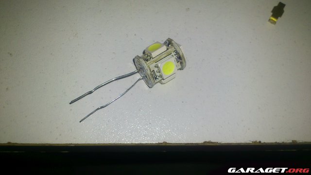

https://www1.garaget.org/gallery/images/170/169225/169225-d9c7356a72c71f951e05757dfaddedee.jpg
Plasten får nämligen inte plats i hållaren...
https://www1.garaget.org/gallery/images/170/169225/169225-36ddbf7218f5421c0dea0736cbb99cca.jpg
Vik ut benen åt motsatta håll och sätt den i hållaren med benen i springorna

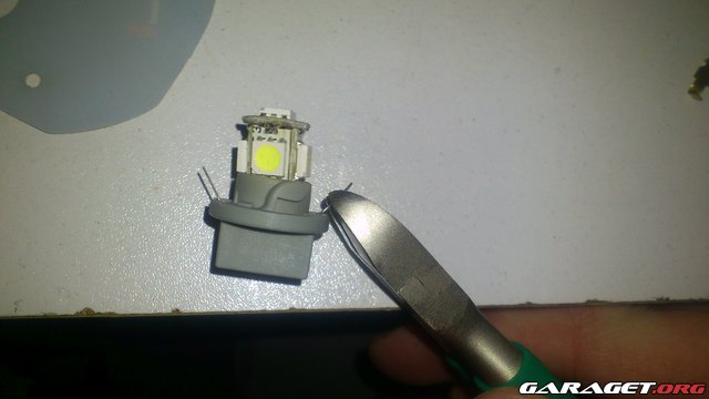

Här är nog en av de krångligare bitarna, benen ska tryckas bakåt/nedåt i skårorna så man viker benen runt metallbitarna när man trycker ned dem igen.
https://www1.garaget.org/gallery/images/170/169225/169225-45fc9af732a470d3f35b0d3d22683c49.jpg
Klipp av benen för att de inte ska sticka ut, ca 5mm ska klippas av

Sen är det bara att trycka tillbaka metallbitarna. Kolla metallbiten som ligger brevid så ser man att den nedre flärpen är invikt. Den ska vikas in lite till!
https://www1.garaget.org/gallery/images/170/169225/169225-80b2b88ec45f45661d7c8d70b7e151da.jpg
