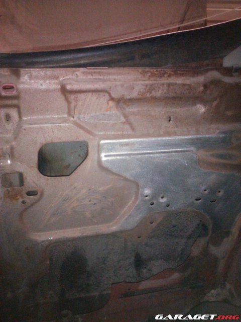

https://www1.garaget.org/gallery/images/166/165235/165235-c0fde9f02b468ac227d70385c3f9e044.jpg
rost slipnig påbörjad på panelen vid höger baksäte

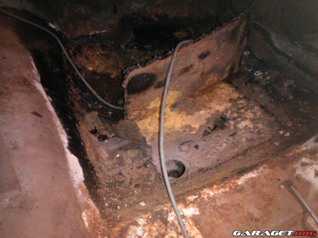

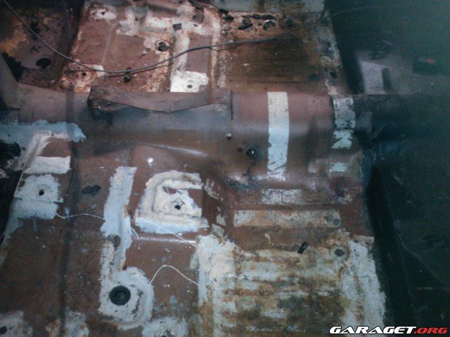

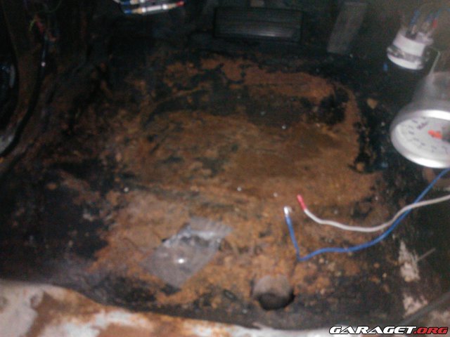

https://www1.garaget.org/gallery/images/166/165235/165235-0b7fdd34c678e0576d446eb9313a4685.jpg
golv brunn förarsida
https://www1.garaget.org/gallery/images/166/165235/165235-a68bb810ddd01c11b4d04bb954f6cb17.jpg
golv brunn passagerar sidan fusk lagning av föra ägaren
https://www1.garaget.org/gallery/images/166/165235/165235-c22571980eb750553852cd4e3421cef4.jpg
golv brunn bak

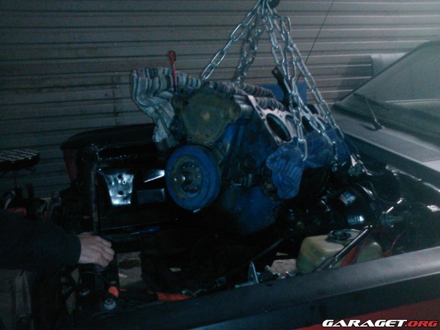

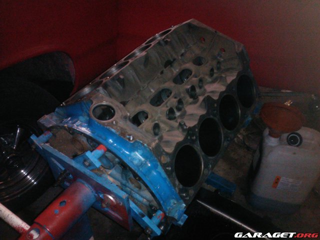

https://www1.garaget.org/gallery/images/166/165235/165235-c4acc10c5fa5cae7534c71b3a0bf6b6b.jpg
motorn ur plockad och påbörjad renovering

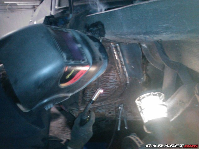

https://www1.garaget.org/gallery/images/166/165235/165235-154b0562948e4691b3fb4874ee99670e.jpg
lite svetsjobb vid hjulhus höger fram

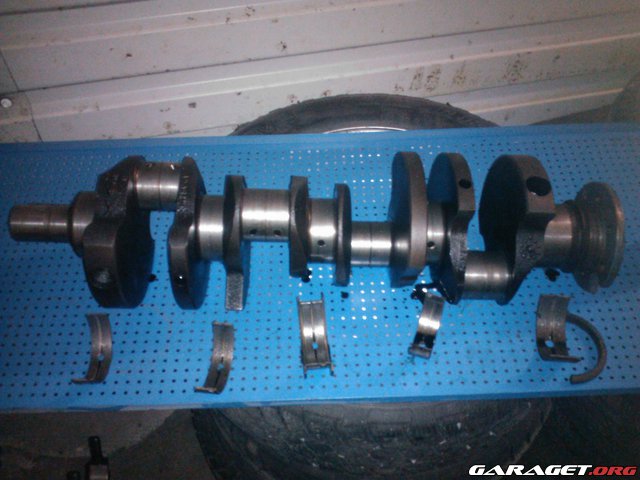

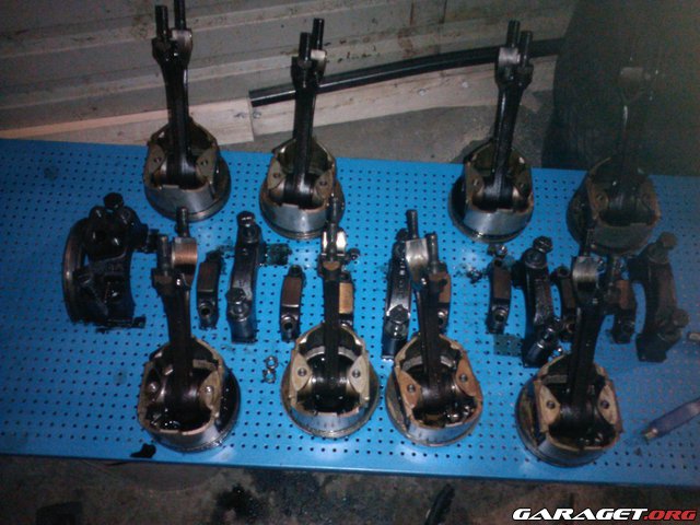

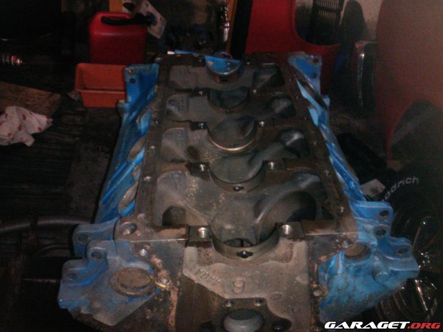

https://www1.garaget.org/gallery/images/166/165235/165235-a89ad2d77bdc1e517ffdec434c2117cf.jpg
motorn totalt isär plockad

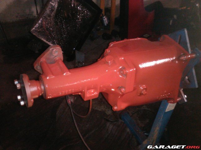

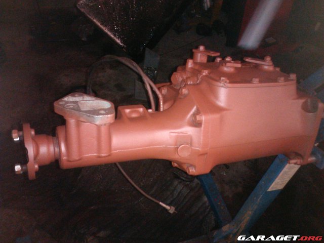

https://www1.garaget.org/gallery/images/166/165235/165235-fc534e7d0cac4c9a3e2e77c0704d8851.jpg
växel låda grund lakerad
https://www1.garaget.org/gallery/images/166/165235/165235-9856cf82fbe63f4614fcbf8a4a526962.jpg
dåså då var växellådan klar lackad
