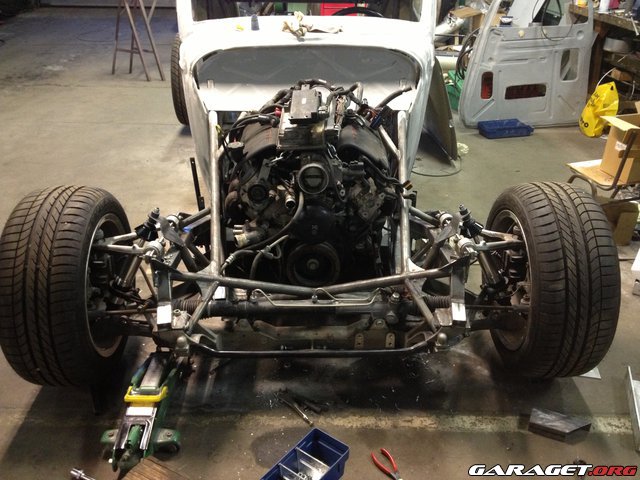

Har blitt ganska rörigt i framvagnen.....
Måste dölja allt så mycket jag kan.
Får dessutom tyvärr bli bulor i skärmen över coiloverinfästningen.

#186
får du till snygga mjuka bulor så är det nog inget som stör smile

får se lite hur det blir. Vet inte exakt ännu hur mycket dom sticker upp. Har inte satt skärmhöjden ännu. Har inte ens rätt hjul att testa med ännu. Dom kommer om nån månad eller så.
Håller på med motorfästen nu. Blev inte riktigt som jag tänkt mej. Det blir starkt och bra på alla sätt..... utom att det inte går att montera motorn. Måste skära upp krysset i torpeden så tuben går att vinkla upp mer. Men det var som jag redan trodde att jag skulle behöva göra. Det gick inte att ignorera bort.

Nu står den på hjul fram. Ska bygga infästningar bak till coilovers åxå. Lite knepigt där eftersom det helt plötsligt inte finns nåt att fästa dom i...... QA1 coilovers som är replacement till corvette, är mycket kortare än orginal stötdämpare. Hade inte räknat med det. Men men..... Blir att slänga nån timme i morgon på funderande, sen får bandsågen jobba övertid igen!
Angående bulor i skärmen, så verkar det nu att det precis klarar sig trots allt. Oj vad svårt det är att se hur det kommer att se ut. Men jag kan lätt förstå varför det är omöjligt att hitta såna här roddar med sånt chassi!
Det är näst intill omöjligt!!! ha ha smile

Utan stöd under.
https://www1.garaget.org/gallery/images/119/118730/118730-5b2d03b08f47dfe00627677afac3ce52.jpg
https://www1.garaget.org/gallery/images/119/118730/118730-0ae206c31cc99506ae29e00db4f0d67e.jpg
