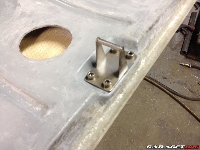

vilken tid allt tar! Detaljer som inte syns och inte nåt att visa.
Fick sme om ena sidan på balken som är karossfäste. Kommer tanklock där ju.
https://www1.garaget.org/gallery/images/119/118730/118730-a95f23bd1b8decb4987c9c8282c30ff1.jpg
https://www1.garaget.org/gallery/images/119/118730/118730-734e8c6d0ed0ba5620ca301cdd0238ac.jpg

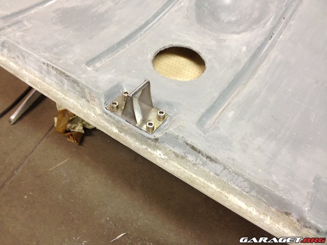

Sen var jag på väg att bygga dit dragkroken.... Då kom låset till luckan i vägen. Så då var jag tvungen att börja på det först.
Så dom huvkrokarna jag hade hemma passade givetvis inte alls. Så då fick det bli en egen.
Denna ser hög ut, men låset är ett orginal GM med motor och tar asmycke plats. Så vill ha det så långt ner i indraget läge som möjligt. Ska tiga dom rostfria bitarna nu under dagen. Fast har inte bestämt mej ännu för hur det ser ut. Jag är mycket tveksam till designen........
