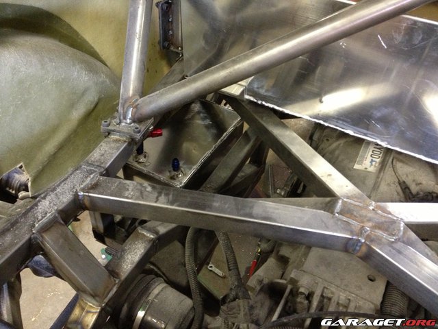

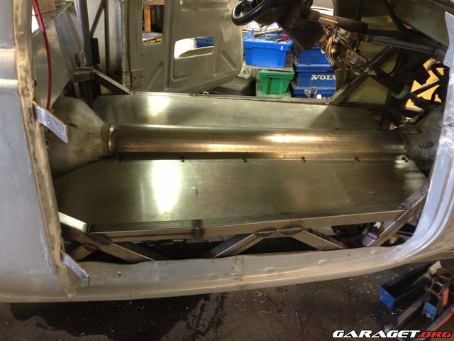

Lite redovisning av vad som skett i dag. Det är lite ryckigt med uppdateringar härifrån. Beror mycket på att jag jobbar borta och bara är hemma ibland. (garaget=hemma)
Har bockat till en 4mm kardantunnel. ASK Industri i Örkeljunga ska ha credit för detta. Har även ställt upp med nitmutterpistol.
Bultarna är ännu inte försänkta i aluplåten, men det kommer sen innan eloxering
http://www1.garaget.org/gallery/images/119/118730/118730-61aaad00654a73b76ae08c9544b269ae.jpg
http://www1.garaget.org/gallery/images/119/118730/118730-f63c962349775d4a9d07e81b170bddf0.jpg
http://www1.garaget.org/gallery/images/119/118730/118730-a63d96b611b2d60ad0ac254bd53d5bb3.jpg
Vem fan bygger golv i 4 mm aluminium???? HA HA För att det finns och för att det är kanon att fästa stolar i.

Vad tror ni om att låta ramen utgöra tröskel och sätta aluplåt inne i ramen så konstruktionen syns? Lite fräckt detta ju!!!
Hur coolt som helst att se fackverket, du menar att plåten ska sitta innanför fackverket? inte i fackverket? för det tar en himla tid att fixa med fästen för varje plåt.

Japp! Bara skruva det innanför. Enklast möjliga!

Så blir det. Bara bonning avsnlutning på plasten.... Detta kräver en fackman för att fixa.

Bra jobbat, ser fint ut!

Otroligt skönt att ha fått dit golv.

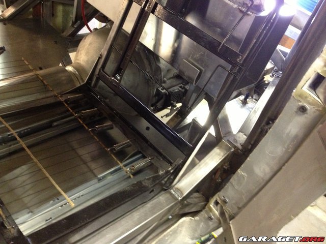

Tankar svetsade.

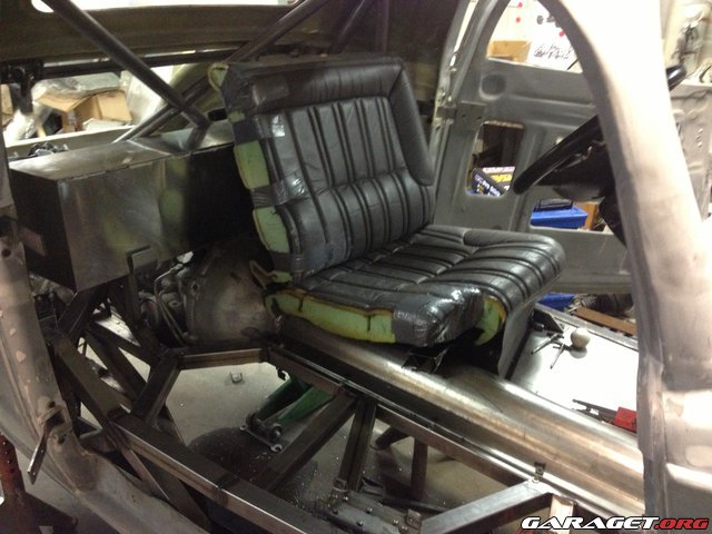

Nåt sånt här blir det sittplats. Håller på att jobba dit spaken på lämpligt ställe. man måste ju kunna lägga i backen när man är fastspänd.
https://www1.garaget.org/gallery/images/119/118730/118730-b038a46b6f88cc5ce1b2fa14cf7c1f66.jpg
Så jag tog kniven och bara delade upp stoppningen och, oj va bra det blev. Otroligt skön att sitta i.
Har gjort ett urtag i mitten för spaken. Mittemot urtaget i ryggstödet kommer jag skära ut för ett armstöd.
