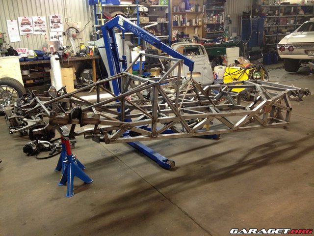

Nu ser det ut så här igen. Man får känslan av att ramla tillbaka ett halvår i bygget.
Fast den ska ihop igen i nästa vecka....delvis. kommer att bygga accessory fästen. Måste bli helt out of the blue, då det är mycket ont om plats. Kommer använda kompressorremmen (AC kompressorn) till generatorn. Den är bara 4-rib, men bör väl funka ändå?

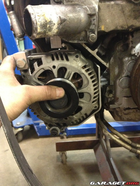

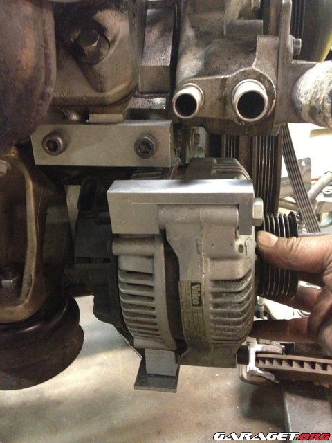

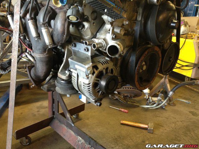

Bygger generatorfäste. orginal sitter generatorn utanför vänster topp. Men hittade ett litet hål att stoppa den i. Ska ju inte ha nån AC, inte än i alla fall. Så jag stal den platsen.
https://www1.garaget.org/gallery/images/119/118730/118730-b37c9bca59e6d269800a4a0a89cf1ee8.jpg
Men finns ett annat problem här. Termostathuset. Det kommer ett rör ca 2 cm utanför termostathalsen. Så det blir att bygga eget. Men måste då hitta en annan sorts termostat eftersom orginal sitter fast i huset.

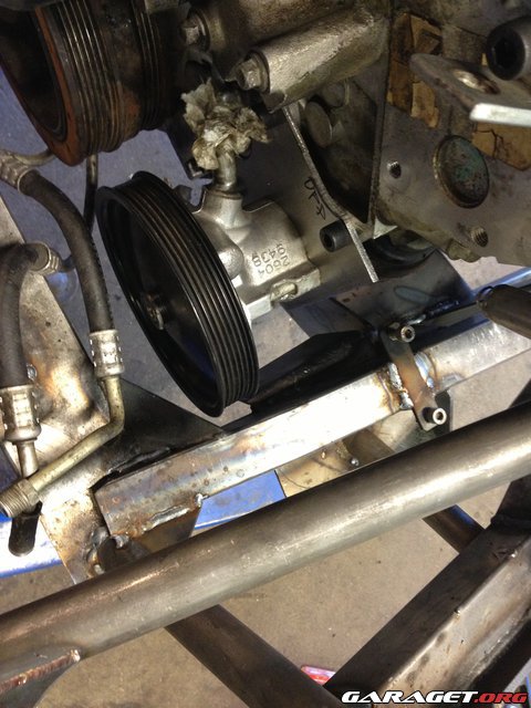

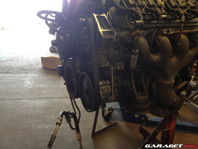

Servopumpen hamnar lite längre söderut även den. Annars tar remskivan i motsvarande rör som kylarslangen.

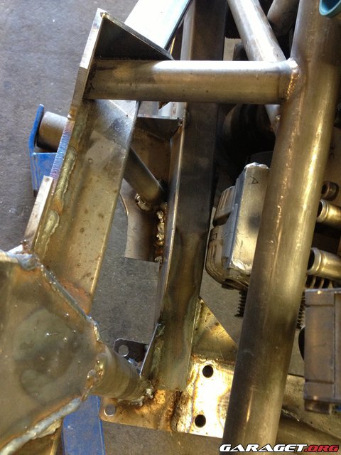

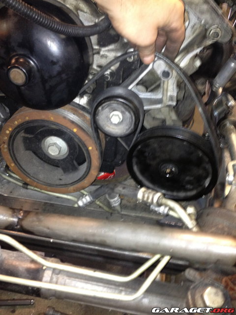

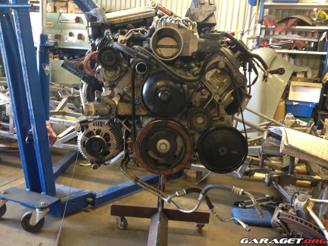

Så! Nu ser det ut som det lajnar upp ordentligt. Vilket jobb att göra brackets. Ytterligare 2 fästen ska tillverkas för 3! st extra hjul som serpentinen ska löpa emellan.
https://www1.garaget.org/gallery/images/119/118730/118730-8dbc4e5366862737270ffa186f911d3e.jpg
Ska bara såga ut lite förstärkningsribbor, sen ska det helsvetsas.
https://www1.garaget.org/gallery/images/119/118730/118730-258795fde93f774185c0bce72d65e6b6.jpg
https://www1.garaget.org/gallery/images/119/118730/118730-71b27298fb1d9313ba18740eefbf6539.jpg
Som vanligt lite småtrångt i detta bygget. Men det går fritt och ligger typ i motorns rörelseaxel. Jag kunde inte skaka den så det går emot. Nu får det vara så!
