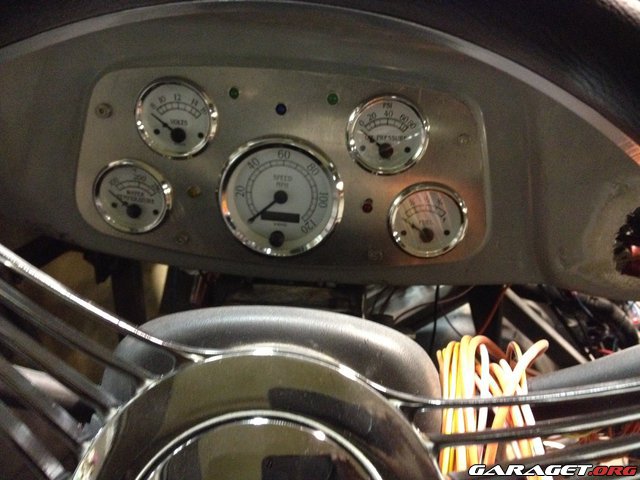

Vilket märke på mätare har du?

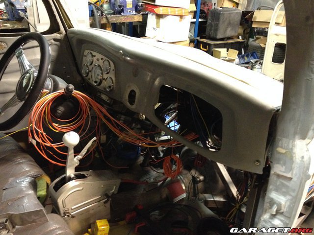

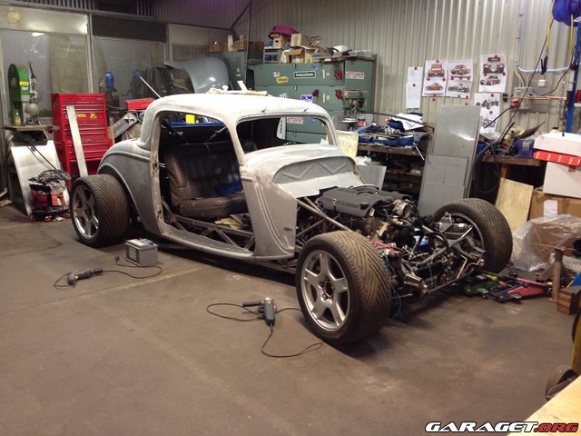

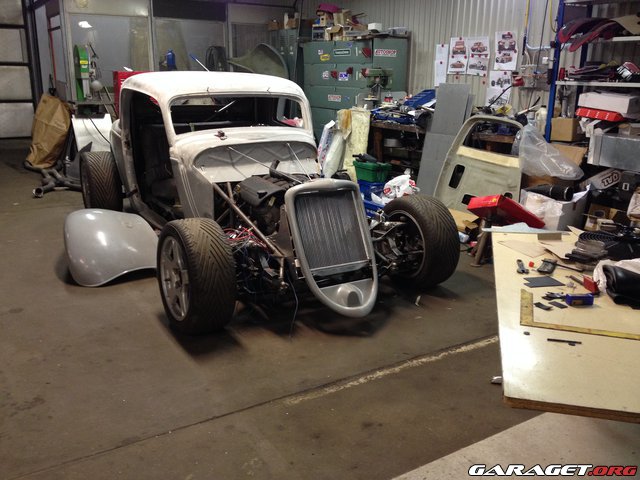

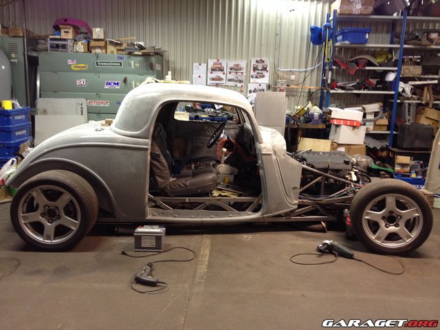

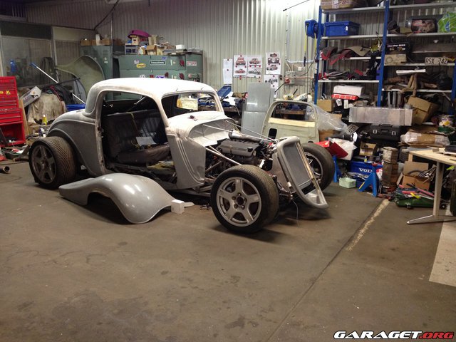

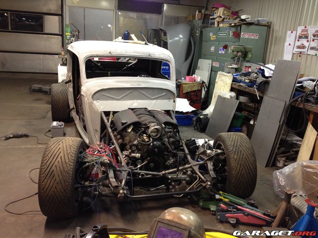

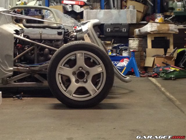

Jaha.... Ett år in i bygget. Hade ju trott att jag redan skulle hunnit provkört chassit. Men allt tar ju så lång tid. Det hjälper heller inte att man är född lat.
Elen är i stort sett klar för uppstart, men har inte släppt på kräm ännu då jag saknar lite kontakter från ebay.
Sen har jag kylsystemet kvar. Kommer hämta motorhuven dom närmaste veckorna så jag kan bygga dit kylaren.

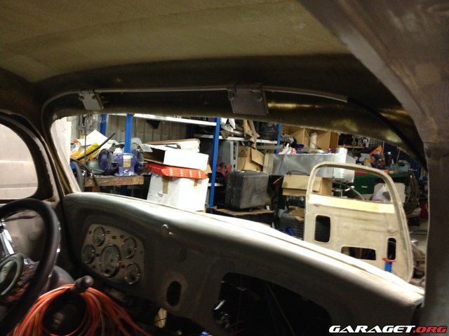

Nyinköpta diodlampor till indikering blinkers, helljus, MIL (manfunktion indicator lamp) och indikation om att själmordsdörrarna är låsta under färd. 58.50:- för 20 st ledlampor...ebay!
https://www1.garaget.org/gallery/images/119/118730/118730-ae0789ad2edd84d3b75850489f9bc35d.jpg
Instrumentbräda upphängd
https://www1.garaget.org/gallery/images/119/118730/118730-349bb1c16c5abbffc64d85b2dfc7bf7e.jpg

Framdäcken sitter åt fel håll.. roll
Hmm. Dom hjulen kommer aldrig se asfalt igen. Polarens som han låter sin corvette stå på vintertid.
Så det bara blen det hjul som stod närmast.
Mina blev ju stulna och dom nya ligger stöldsäkert i florida från svinen som springer i detta skitlandet.

Jo många timmars stirrande i elchemat. Har ju corvettens chema och kopplar efter.
Det är ganska komplext pch mycket överkurs enligt dom som förstår el. Jag själv följer bara ritning.
En viktig sak dock när man använder befintlig pcm, att man använder reläer med motstånd i ifall det är signal från pcm som ska dra dom. Tex till kylfläktar och soppapump.
Sånt hade jag ingen aning om. Tur för annars bränner man den kanalen i utgången.
Där finns ett svar på varför fläktarna inte startar trots nya biltema reläer. Pcmen är bränd! Så är det troligtvis på min trans am. Det är förbikopplat på den
Dumt att göra ett sånt misstag när det kan undvikas.

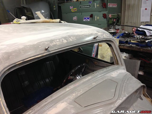

He he.. ja lite old style blandat med modernt blig och svennebilskänsla. helt okontrollerad stil här. Man tar va man har lixom.... eller det som passar.
Men.... hur svårt är det egentligen att sätta en annan plastkaross på en corvette egentligen????? För det är ju det detta är från början till slut.

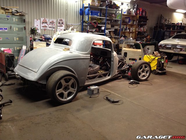

Så ja! Börjar mer och mer likna den bil det kommer att bli.
Problemen hopar sig med platsbrist. Börjar seriöst överväga möjliheterna att vända insuget bak och fram.
Hag ska ha plats för MAF (luft massemätare) framför spjällhuset. Antingen knör jag ner det med en 90 graders silikonslang bakom kylaren. Eller så vänder jag allt och tar in luften bakifrån.
Ska ju bygga en luftburk med filter som ska sitta ovanpå insuget. Jaja... har ju stått inför problem förr i detta bygget.....

Ser ju riktigt lovande ut big_smile
Vet vad du menar med platsbrist... Har snart inte ens plats till migsjälv i bilen
