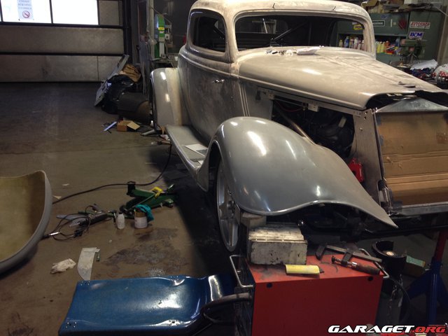

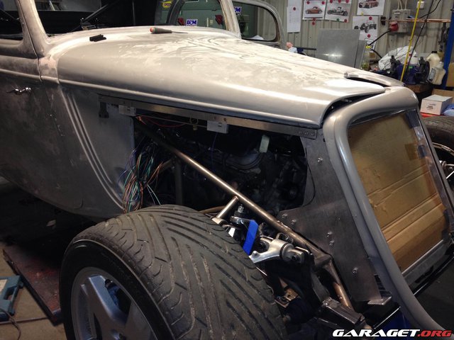

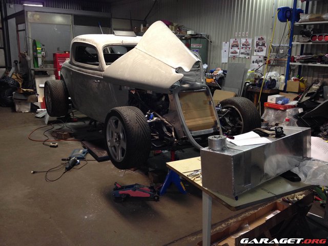

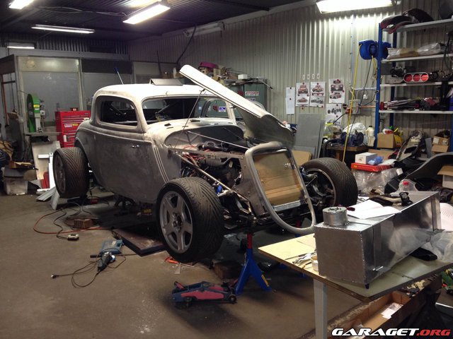

Har jobbat intensivt med småsaker. Men nu sitter huven där och kan snart börja modda framkanten för att passa mot maskeringen. Denna nya huven passar förvånansvärt bra i bakkant till skillnad från den gamla. Helt ny form till huvarna. Ska bara bygga en hood brace under åxå så den blir stabil.
Kommer givetvis fixa designen på alla alufästen så det ser lite mer proffesionellt ut. har bara sågat ut allt i bandsågen än så länge.

Hur coolt som helst att man kan öppna huven från bägge hållen. cool
Ska du ha någon "kråka" på den lilla flärpen som huven är utskuren för?
Varför passar det så dåligt mot kylarmaskeringen?
Jo det blir väl kromat lock. Orginal satt där en greyhound. Dom första månaderna med pung. Men den togs sen bort för att den ansågs vulgär... Hem och skola?
Huven passar inte pga lutningen på kylaren.
Men det fixar jag sen.
Egentligen skulle kylaren bak minst 50mm, men det har jag inte plats till. Kardantuben är 150mm för lång så den skulle kortats, men det är väldigt mycket jobb. Då hade motorn hamnat mer rätt och jag hade haft mer plats mellan motor och kylare. Där kommer insugsslang och MAF sensor.....

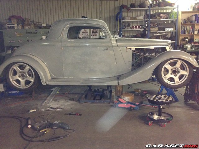

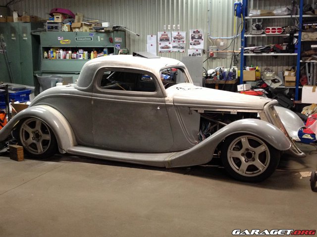

https://www1.garaget.org/gallery/images/119/118730/118730-2c5eae6a53d29e8dce2a8f179b9f6aeb.jpg
https://www1.garaget.org/gallery/images/119/118730/118730-cc9cb4ba9fd6ed39d5fb11c91a969650.jpg
Tjaa... inte så långt från orginalet.
https://www1.garaget.org/gallery/images/119/118730/118730-b89721853a1c174d9d174381163e93b8.jpg
Ordentligt lågt blir det i alla fall.

#491
Inte alls lik orginalet, du har ju byggt den helt spegelvändt lol
Ser jävligt bra ut.

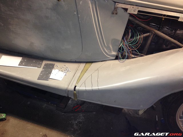

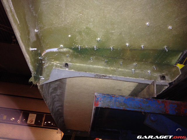

Nu ärä det långt mellan uppdateringarna.
Men har verkligen haft nytta av bilemapallen. Har suttit typ i en vecka och bara glott på vänster framskärm.
Sånt arbete syns inte. Men huvudvärken började avata i går i samband med att polyestern kom fram.

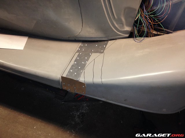

Nu har jag i alla fall fäst skärmen på ett ställe på mitten och gjutit ihop den där bak vid glipan.

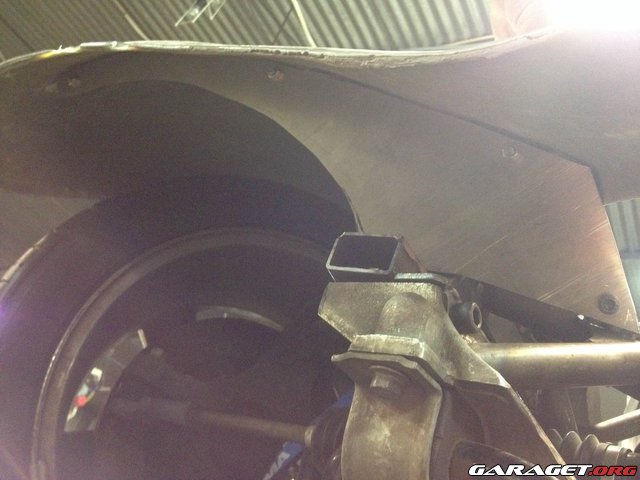

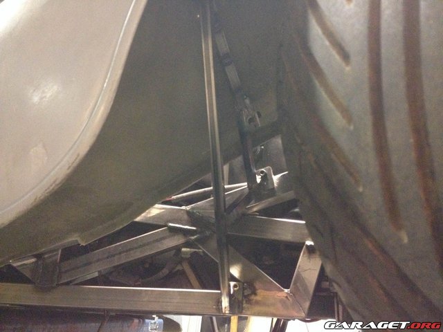

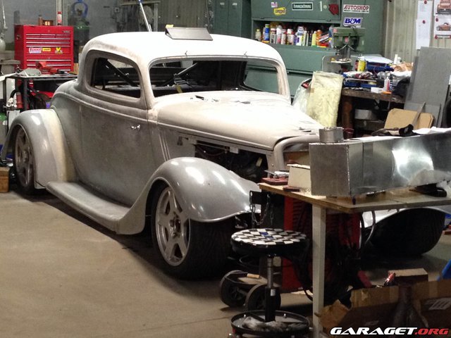

Såja... Nu sitter höger framskärm. Har gjort om fästena 2ggr i vanlig ordning. Men det blev nu helt stumt. Och skitfult, men man ser ju inte så ofta undersidan av bilen.
Dessutom svårt att ta bilder underifrån och upp i motljus.
https://www1.garaget.org/gallery/images/119/118730/118730-5f13ec8eb6ac06fb37d120f6628c79a2.jpg
Fackverk... lite overkill, men väldigt lätt.
https://www1.garaget.org/gallery/images/119/118730/118730-fa75622657cef2e78752c6f2dc6500f2.jpg
Slängde det gamla och sågade ut en aluplåt i stället. Min gamla goa stenhårda 4mm aluplåt som används vilt i olika sammanhang på bilen.
Kommer putsa på designen senare när båda sidorna är klara.
https://www1.garaget.org/gallery/images/119/118730/118730-61c784ad1c8562016d0bf58fe5a1b961.jpg
https://www1.garaget.org/gallery/images/119/118730/118730-dbd0a2f7a60e1f1646e40f169867d8ba.jpg
Lågt, brett och fett!

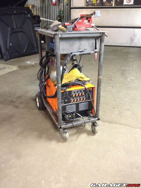

Fick även krypa till korset och köpa en tigsvets. 200A AC/DC! Så nu kan jag äntligen svetsa aluminium i garaget!!!!!!
Fick snabbt sme ihop en vagn med svetsbord så jag har lite nytta av den.

Visst är det sjukt störande när man byggt nått som funktionsmässigt är kanon, men kanske inte det vackraste, o man försöker övertala sig om att det får va så. Inte lätt alla gånger smile
Bra investerat i tiggen, bara att gå över o smälta om alla svetsar i ramen nudå wink
Ska du flytta ut hjulen mer? Ser ut som att dom sitter lite väl innanför skärmkanten, en smaksak kanske

Ser kanon ut Mange(om man nu gillar skärmar big_smile ).
Har du provat svetsen?

Men på sista bilderna ligger väl skärmarna bara på hjulen?
855 Inlägg
6 februari 2014
#499
Nej det är monterat. Och stumt är det. Förvisso bara högersidan, för gasen tog slut men bara att svetsa fast alla fäste lika dant på vänster.
Svetsen är kanon! Var ju inte alls svårt.
Har byggt alla fästen så man kan ta av allt och köra skärmlöst. Därav den långa byggtiden. Hade jag svetsat breda fästen för fotsteg i ramen hade det blitt stabilt från början och inga svårigheter.
