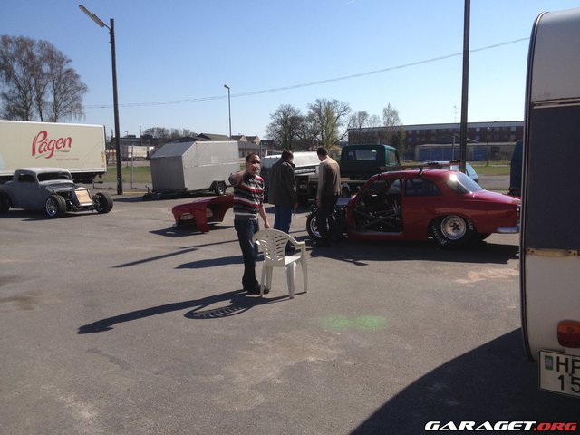

Trevlig dag i dag trots att det inte blev elmia.....
Amazon racebil och hotrod.....
Ställde lite hjulvinklar ute i solen ala bonnameck......
Pelle dricker öl och senare grillade vi korv.
En vanlig lördag i dragracinggaraget.smile

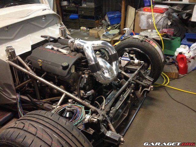

Börjat så smått med ett annat problem jag står inför.... Platsbrist.
Blir luftfilter ovanpå motorn. Problemet var att få plats med MAFen.
Men på detta viset går det nog.

#549

Hur brett är det mellan ramskenorna i fram?

Alltså den är nåt fruktansvärt bred. Menar du rören som går från torpeden och slickar grenrören eller dom i botten?
Tänkte ramskenorna smile

Jag har ju inga direkta ramskenor utan typ fackverk. Sen konnektar dom till aluminiumvaggan som sitter orginal på corvetten. Men ca 800 mellan hornen där fram som syns. Som sagt grymt bred mellan hjulen jämfört med en vanlig 34:a. breddar ut ca 100mm på var sida både fram och bak.

Ah juste du hade en sån ram. (gick tillbaka o tittade) Jag tror dock stenhårt på din ram, tror den kommer va vridstyv nått så in i norden, vad sa SFRO om den?

HA! Han hade inte ett ljud att tillägga. Han sa: "det blir nog en riktigt bra bil det här....tyvärr!" Han tyckte tydligen det var synd att inte ha nåt att påpeka smile
Det enda bekymret han kunde se var effekten. Men som jag ser det är det en tolkningsfråga..... 345Hk och 1200kg. Jag tycker det är bra i alla fall.
