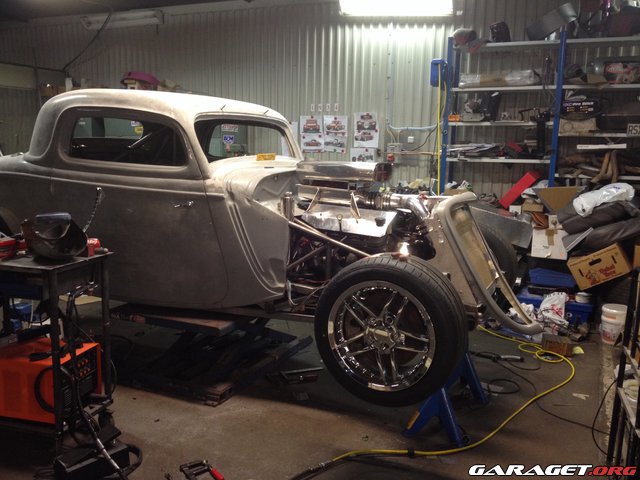

Jodå. Jag jobbar på bilen ännu. Inget syns och inget värt att uppdatera. men ser ändå en ljusning nu framöver.
Börjar få till min luftburk. Ska bygga lite fästen till den i morgon. Får se hur det blir....

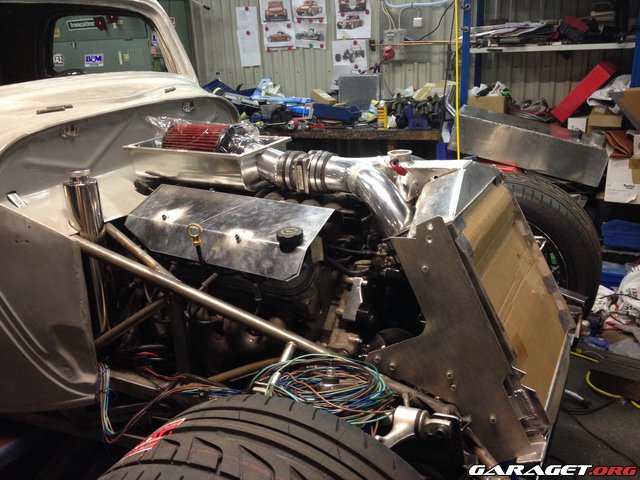

Ok då. Men totalt värdelös på att ta foto.
Men detta är ju helt insane! Stå och konstruera allt i aluminium.... Vilken annan idiot som helst hade gett upp för länge sen. Man måste vara 2 man för det första. Och hur många medhjälpare orkar stå i garaget och vänta mitt i natten?????
Det är enklare med förgasare!
https://www1.garaget.org/gallery/images/119/118730/118730-52841209bdb6a12a29de914164100d73.jpg
Scoopet ska ner ca 30mm i bakkand och kanske 10-20 i framkant. Luftfiltret kommer att sticka upp lite inne i scoopet. Sitter en platta under nu som det ska bli ett stort hål i.....
https://www1.garaget.org/gallery/images/119/118730/118730-cb2ed97fbbc736d1521072ca6c18c8d9.jpg
För den oinvigde ser det ju nästan ut som jag har kompressor.... tonguelol

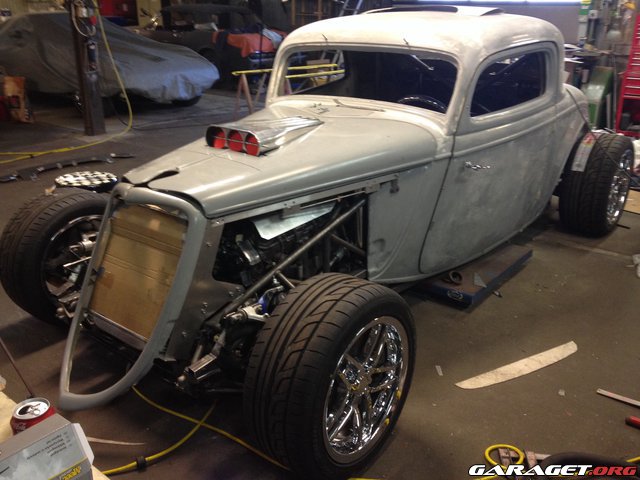

Bara det att injectorscoopet kommer att vara ganska diskret.

Jag tycker det blev jävligt snyggt, det blir till att plasta lite längst fram på huven. smile
Vad är plåtarna i bakkant till för?

Ska bygga bågar inne i huven och behöver fixera den i rätt form. Därav plåtarna. Kommer liknande framför scoopet åxå. Sen kan jag börja på arbetet med anpassning huv kylarmaskering.

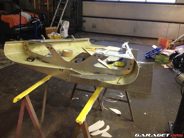

Du ser Det är fixering det handlar om
Huven är ju sladdrig som en svettig t-shirt. Kul att dra upp bilen i 200 med ett segel framför vindrutan.
Nu använder jag min 4mm aluplåt igen. Allt på denna bilen är oversize och overkill.
Titta heller inte på designen. Jag är ingen konstnär och har aldrig jobbat som konstruktör. Nu ska det bara funka och bli färdigt. (visst ska det slipas och fixas till sen)

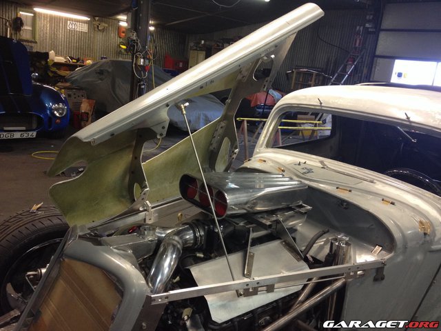

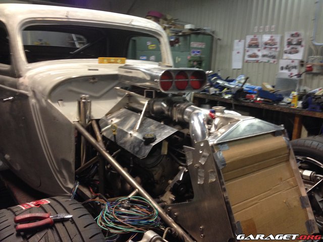

Mitt huvskelett!
https://www1.garaget.org/gallery/images/119/118730/118730-9212ae325e7ef3cc66432d98b5861b6a.jpg
Utan plåtarna. Det blev mycket över förväntan. Väldigt stabil nu.
